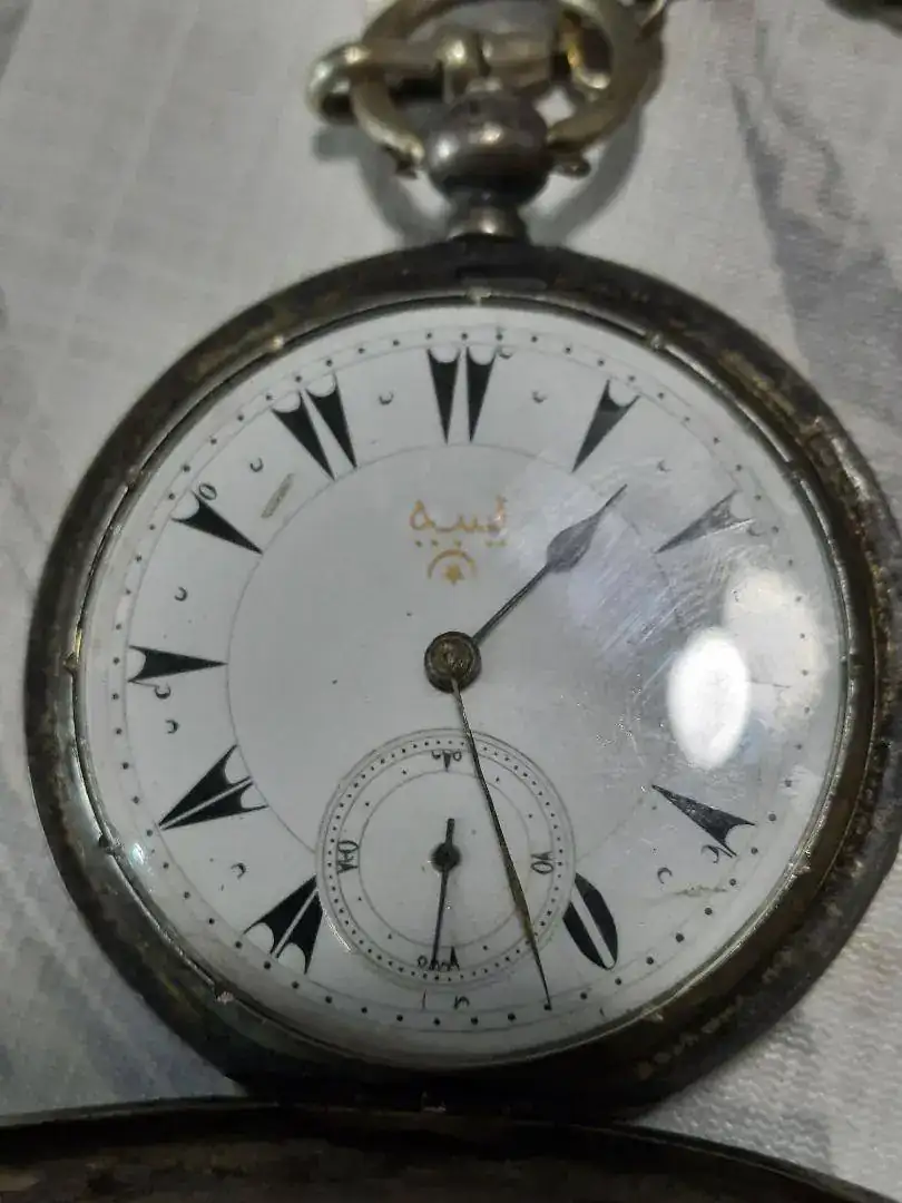

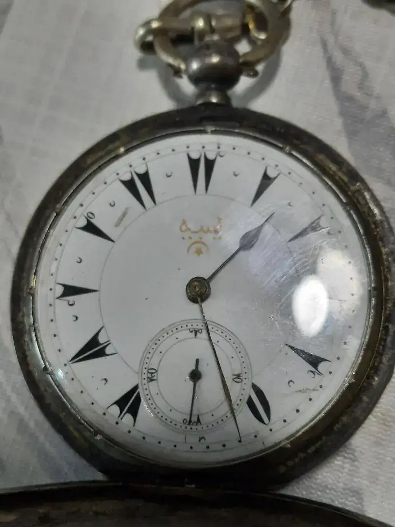

Buenos días a todos.
He puesto en marcha este reloj turco que no tiene la típica maquina.
Las típicas firmas suelen ser Dent, Serkisof, k. arabian, etc, y la verdad es que esta firma no la había visto nunca y necesito un poco de vuestra ayuda para identificarlo.
La caja esta marcada EL&B.
Muchas gracias, y espero que os guste.

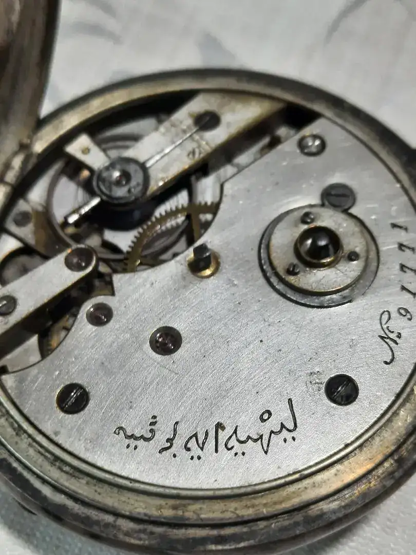

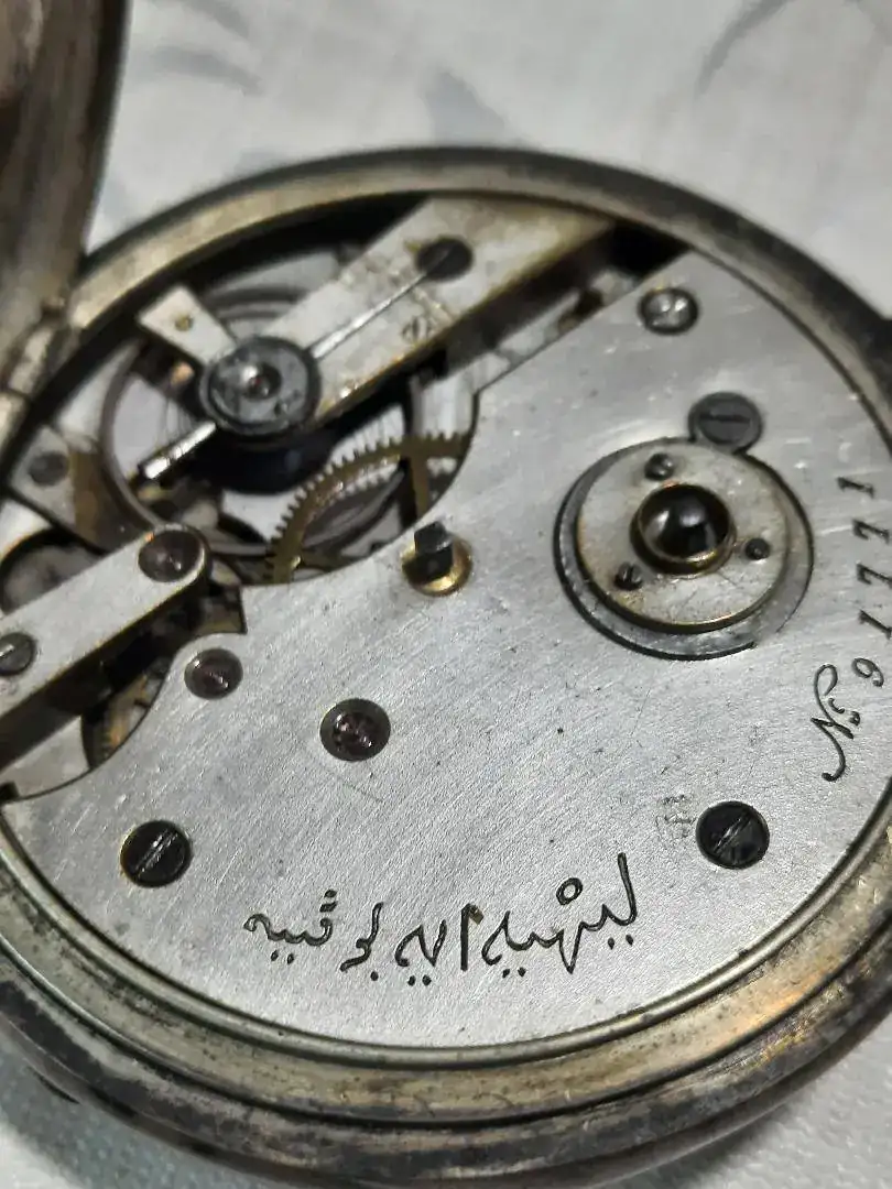

Se trata del típico ebauche suizo con escape de cilindro y calidad muy justita. La mayoría de firmas inglesas eran estampadas en estos relojes para el mercado turco y en la mayoría de los casos nunca habían visto suelo británico.. es decir, era un engaño. Billodes si que exportó muchos relojes allí. También los calibres se adornaban con joyas falsas y no funcionales.

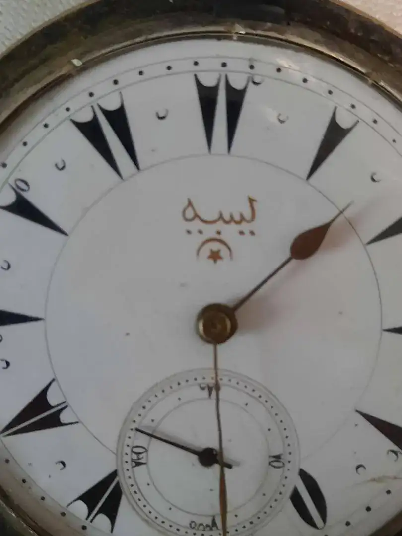

Indagando un poco por la web, he encontrado algo similar. Según el vendedor el movimiento esta fabricado por Longines. Alguien puede confirmar este extremo?
Eso si, parece que lo que esta escrito en el Dial es "Libia" ليبيا. Seria para el mercado Libio?
Reacciones: Habill y miquel99
En la esfera dice Liceo, era una marca registrada por C.H. Lardet por Fleuier en 1888 y luego retomado por Louisa Lardet de Lozano en 1892, que residía en Alejandría, Egipto.
El movimiento no es Longines, diría más bien de Fleurier Watch Co.
Cesccat había hablado de Charles Edward Lardet.
Un saludo enrico
Reacciones: cesccat y Habill
No lo creo... he mirado muchísimos catálogos de Longines y ese calibre no es de su casa,, Es un ebauche muy genérico que utilizaron muchas marcas.

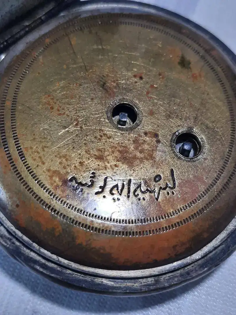

Por cierto, en la máquina y tapa lo escrito en árabes una jaculatoria(?) que dice " que Dios lo bendiga"
