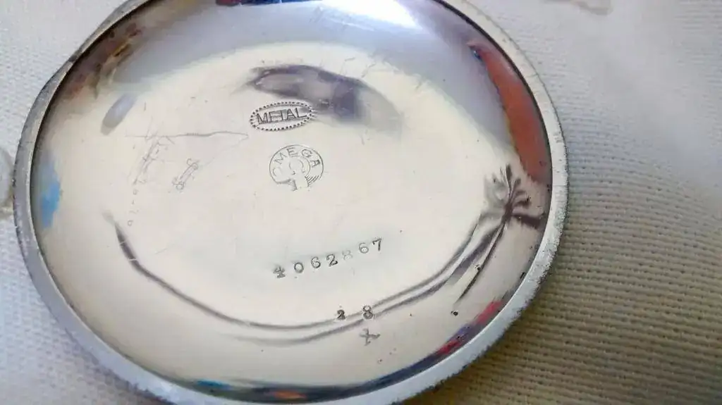

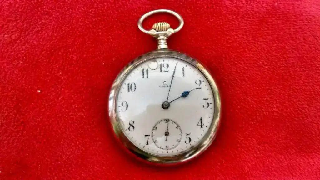

Buenas noches a todos. He encontrado en el piso de una tía de mi padre este reloj de bolsillo Omega, de unos 48mm de diámetro. No se nada de relojes, pero los aprecio bastante. Estoy interesado en conocer la fecha de fabricación aproximada y el material del que puede estar construido.
En la tapa tiene grabado el número 4062867, y las siglas 28X. No se si son datos suficientes, pero pedir información a la marca Omega usando el sistema "extracto de los archivos" vale 110€...

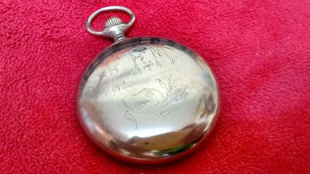

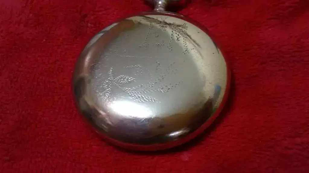

También en la tapa hay inscripciones escritas a mano, como rayadas con un punzón fino. Puedo ponerlas si es necesario.
Gracias de antemano a todos.

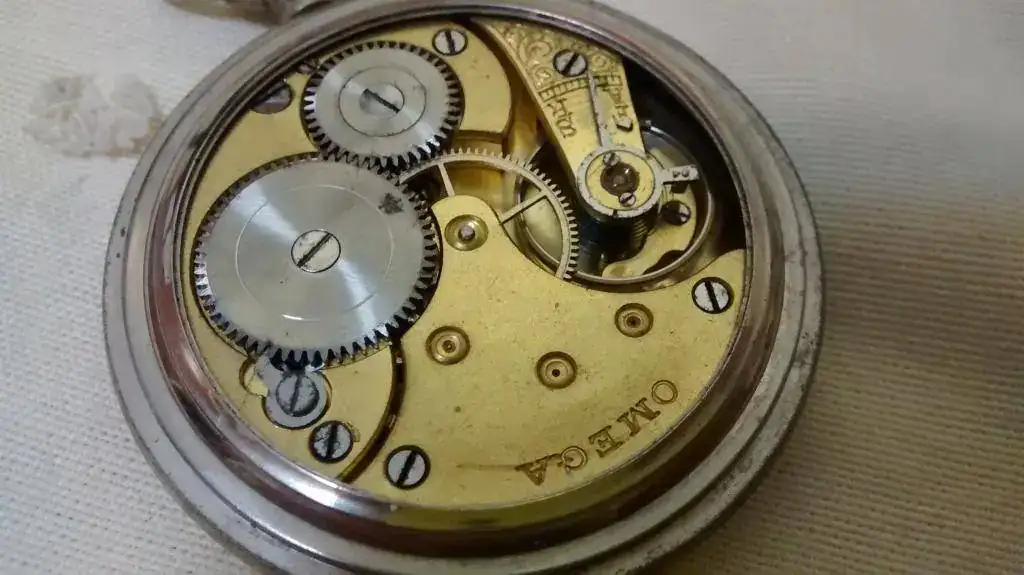

Joaquin, coge un pie de rey si lo tienes a mano y mide en mm. solo la máquina.
Un reloj de aproximadamente 1920 , en caja de metal cromado o niquelado , calibre 18 ó 19 lineas a falta de saber su diametro.
El movimiento es de 7 rubís (calidad A , lepine) estuvo en producción desde finales del XIX a mediados de 1930.
Hola joaquinMP.
Por lo que he podido contrastar el número de serie corresponde al año 1912.

Cuidado con datar el reloj a partir del número de serie. En Omega, desgraciadamente, el número de la caja no coincide con el número de serie del reloj. En muchos Omega, el número de serie se ve sobre el movimiento simplemente con abrir la tapa trasera. En otros, hay que quitar la esfera para verlo. Trabajo para un relojero si no eres muy manitas y conoces el tema.
verdadero Tresenraya
también porque la Omega tuvo a uno su fábrica de cajas por relojes de bolsillo. del número de esta caja debería ser 1907/8
