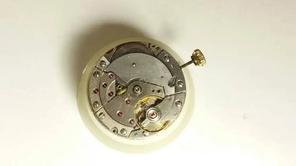

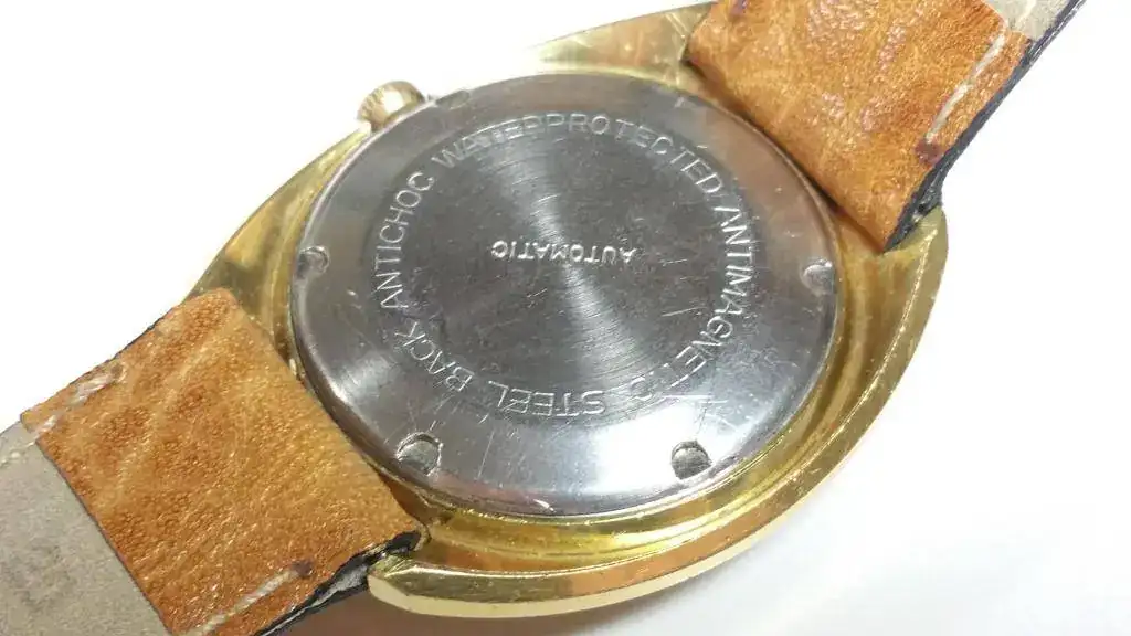

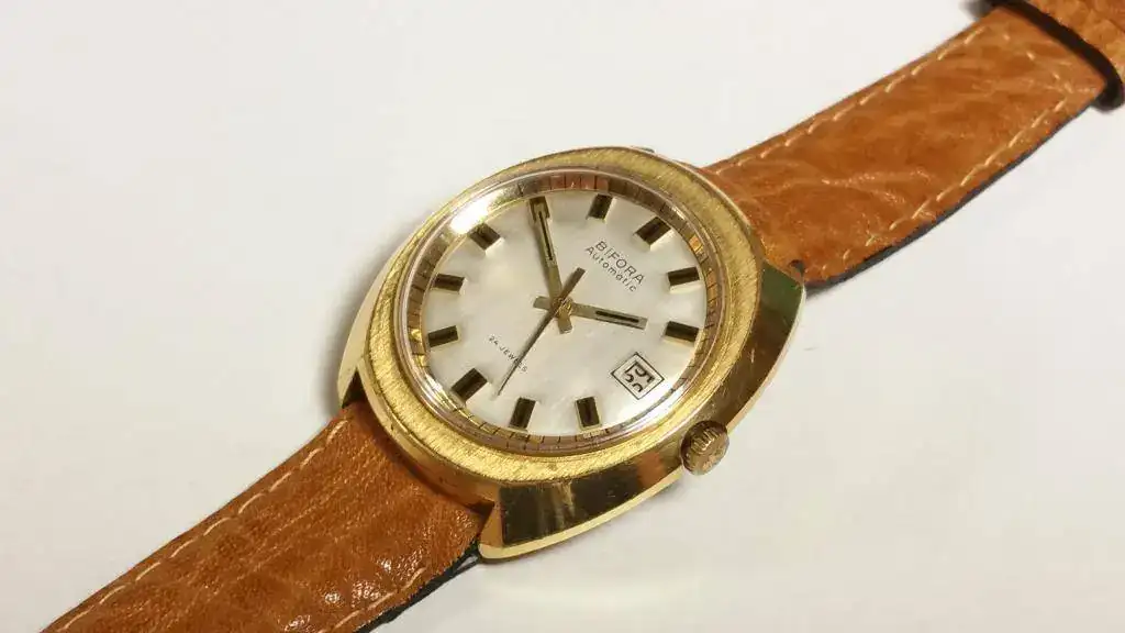

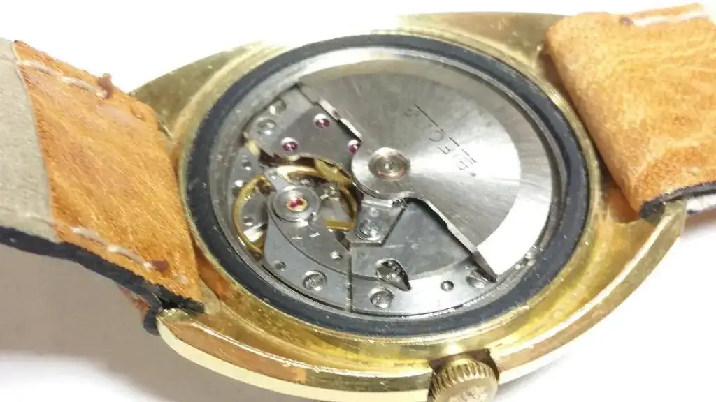

Muy buenas, resulta que hoy he pasado por casa d emis padres y ha visto los dos cadáveres que he levantado estos días y me ha sacado este pequeño reloj que suena como una maraca y que tenía olvidado en su caja sin funcionar. El reloj es un Bifora chapado, con una caja contundente y un tamaño generoso, la verdad es que no me disgusta, el dial perlado está precioso y las agujas ha sido tocarlas y se le saltó el lacado a una de ellas, primera vez que me pasa.
El reloj si lo agitas suena como una conga, lo abro y ya veo que le falta un tornillo a la caja y el otro está flojo, apretamos, repetimos el cocktel y sigue sonando pero mucho menos, la masa oscilante parece tener una holgura, no se que calibre es pero, le falta un tornillo de sujección o por el contrario la pequeña pestaña lateral es la que se encarga de este trabajo? de ser así, podría doblarla un poco más para qu esta ajustara la masa y su rueda inferior contra el resto del calibre y evitar tanto movimiento.
El calibre no logro identificar el logo, pero el 1160 me ha llevado a pensar en un AS? llego a casa me pongo a ver Ranff y resulta que se trata de un calibre manufactura? según la web es un Bífora 1160, dejo el link por aquí:
http://www.ranfft.de/cgi-bin/bidfun-db.cgi?10&ranfft&&2uswk&Bifora_1160
salvo estas cosas que comento y que las agujas tocaban entre ellas, parecen haber sido enderezadas y posiblemente de ahí el salto del lacado? el resto parece funcionar, le he dado cuerda, tiene remonte manual y lleva funcionando en la virola un par de horas sin problemas, con un angulo generoso de oscilación y parece que unas buenas alternancias, vamos que se le ve alegre.

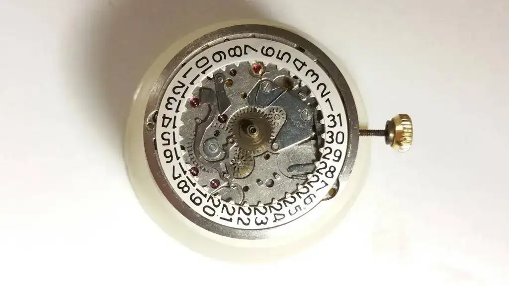

Alguien conoce este calibre? que puedo hacer con la masa oscilante? El calendario no funciona tampoco, dejo foto del tiret para el señor Don Luis y demas amantes del resorte :) como se ve está fuera de su sitio asi que toca buscarle emplazamiento.
Como siempre os dejo unas imágenes que valen mucho más que todo el tocho. Gracias a todos los que os molestáis en leerme o visitar los hilos.

Muy buenas y muchas gracias de nuevo, el resorte del caledario estaba suelto si os fijáis en la 5º foto se puede ver que esta en la parte superior suelto y fuera de su sitio, que por más que he buscado no he conseguido adivinar cual es.... el reloj funciona correctamente, lleva unas 15 horas marchando corretamente.

He buscado y rebuscado imagenes del calibre para poder situar el muelle del calendario y no he encontrado absoluamente nada mas que lo que aparece en ranff por eso si alguien puede o sabe donde ver algo mas de este calibre se lo agradezco, y mi padre también se lo agradecera.

Para no aburriros sólo con este tocho, os dejo una imagen del sistema de sujección de la masa oscilante al puente de carga automática, que yo no conocía y que siendo manufactura propia del año 71, el último calibre que produjo Bífora puede que algunos no lo conozcan y es cuanto menos curioso para mí.
El sistema está compuesto por la propia masa oscilante que tiene una rueda integrada por la parte inferior con una separación mínima con la masa, en ese espacio se inserta una pequeña pletina o puente que va atornillado con un sólo tornillo al resto del movimiento e insertado sobre el eje.

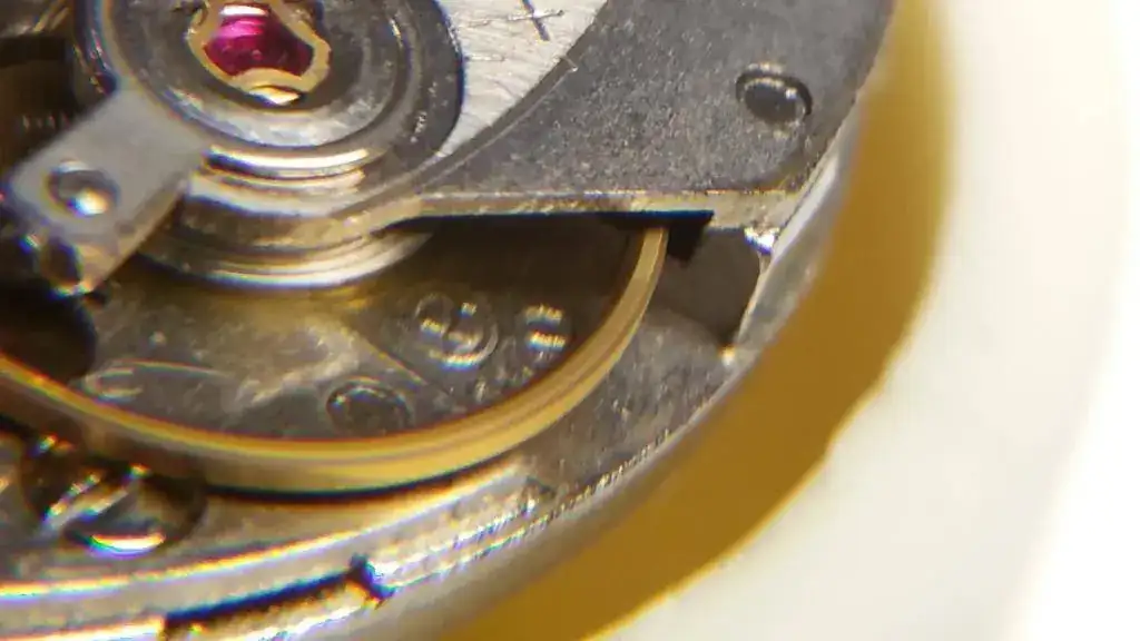

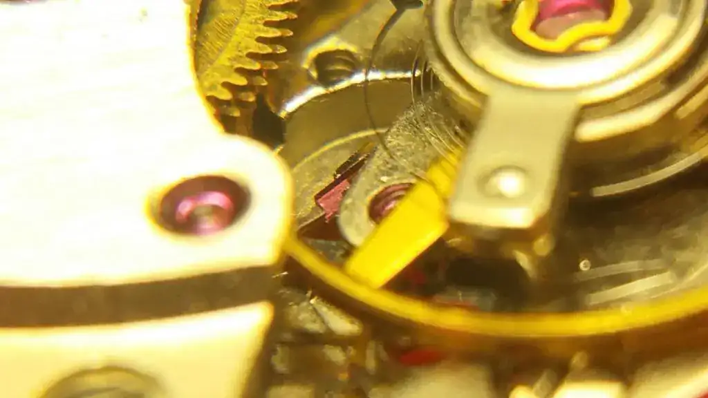

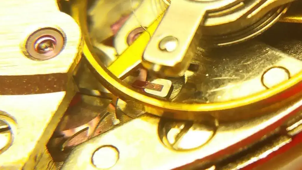

Último paso, montamos volante y tatatachán aquí está el problema, parece que el movimiento no es suficiente para que el pivot libere el escape con el áncora. Pensé que quizás el aceite hacía que el áncora se quedara pegado así que he desmontado y vuelto a limpiarlo pero seguimos con el mismo problema. He comprobado el escape y el áncora y parece que están bien alineados aunque no se porque no llega el movimiento a liberar el escape.... Por supuesto he de decir que los ejes del áncora no los he aceitado, así que ese factor lo descarto ya que también he comprobado que ninguna gota se fuera de su lugar.
Os dejo unas imágenes lo más nítidas posibles que he podido sacar de cada paleta del áncora junto al escape.
Alguna idea? Podría ser magnetismo? He visto en Ruiz Revuelto un desmagnetiador pequeño y económico que esta semana se viene para casa
Un saludo y gracias

Ya que realizaste todo eso, falta revisar el piñón móvil del puente de volante (en la foto que pusiste donde se ve el inicio de la espiral, es la palanca que está hacia la derecha): justo donde pasa la espiral lleva dos topes que hacen que la espiral pueda ir y venir y uno de ellos lleva una pestaña que impide que la espiral caiga.
Entonces puede ser que esa pequeña pestaña falte o esté dañada y por consiguiente la espiral cae y hace que el volante no gire.
Ahí vas a necesitar toooda la paciencia y un buen pulso.
