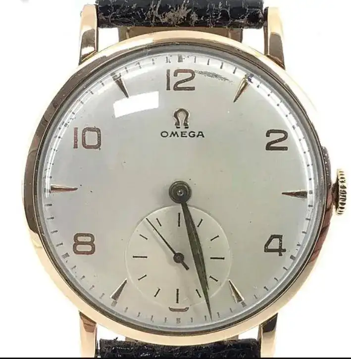

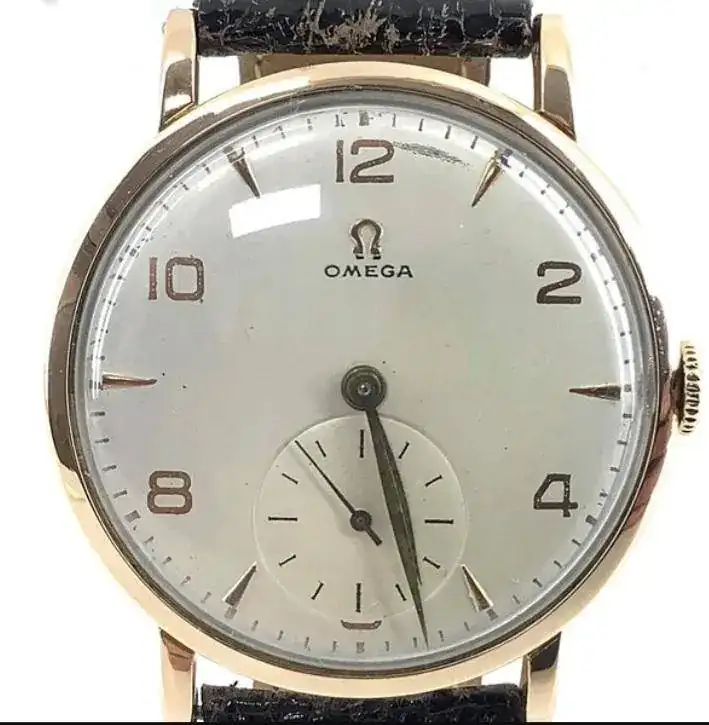

Hola buenas, estoy intentando identificar un omega vintage que he visto por la Red, pero no lo consigo. A ver si alguien más entendido me puede echar una mano.
A mi me parece que es de caja española y la esfera y agujas me siembran dudas.
    13,9 KB · Visitas: 153
    29,2 KB · Visitas: 144

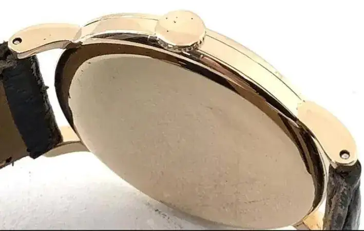

La caja es española seguro, la esfera parece mal restaurada, las agujas son Omega, y la maquina deberia ser una Omega 30T2 pero sin abrir la tapa..
Yo creo que no es española, la esfera está repintada y esas agujas con esa esfera son incongruentes. Yo no pagaría 1.000€ por ese reloj, pero eso ya es cosa tuya.
Reacciones: yakokornecki
Yo tampoco los pagaria🙂.
Demasiadas cosas incongruentes para alguien como yo que sabe poco, pero voy aprendiendo poco a poco.
Reacciones: KIKEMORGAN
Las patas de la caja tienen forma original por lo que no creo que se nacional. Y, como dice Kike, agujas en acero o pavonadas (no se ve muy bien) en esfera con índices dorados como que no. Yo hago mejor los franken .... je,je,je.
Y además de por lo que dices, Manolo, esas agujas son de un 30t2, y la esfera de un 26X. Hasta donde yo sé, las esferas de los 30t2, llevan el logo de Omega tampografiado.
Si se amplia la imagen del logo, parece como si lo hubieran pegado sobre el tampografiado. En las patitas del simbolo omega se ve, no parece una sombra.
Buena vista!
Primero restauraron la esfera con Titanlux Fachadas y luego marcaron la letra Omega en negro.
Más tarde la pusieron en doradito, haciendo juego con el resto.
Un verdadero reloj de museo.
De museo de los horrores y los errores.
(Caja nacional? No sé, pero no veo que sea de una factura excelsa)
Reacciones: AvenBL
Como dicen los compañeros la esfera tiene muy mala pinta. Una vez visto esto, el tema de la caja ya es secundario.
