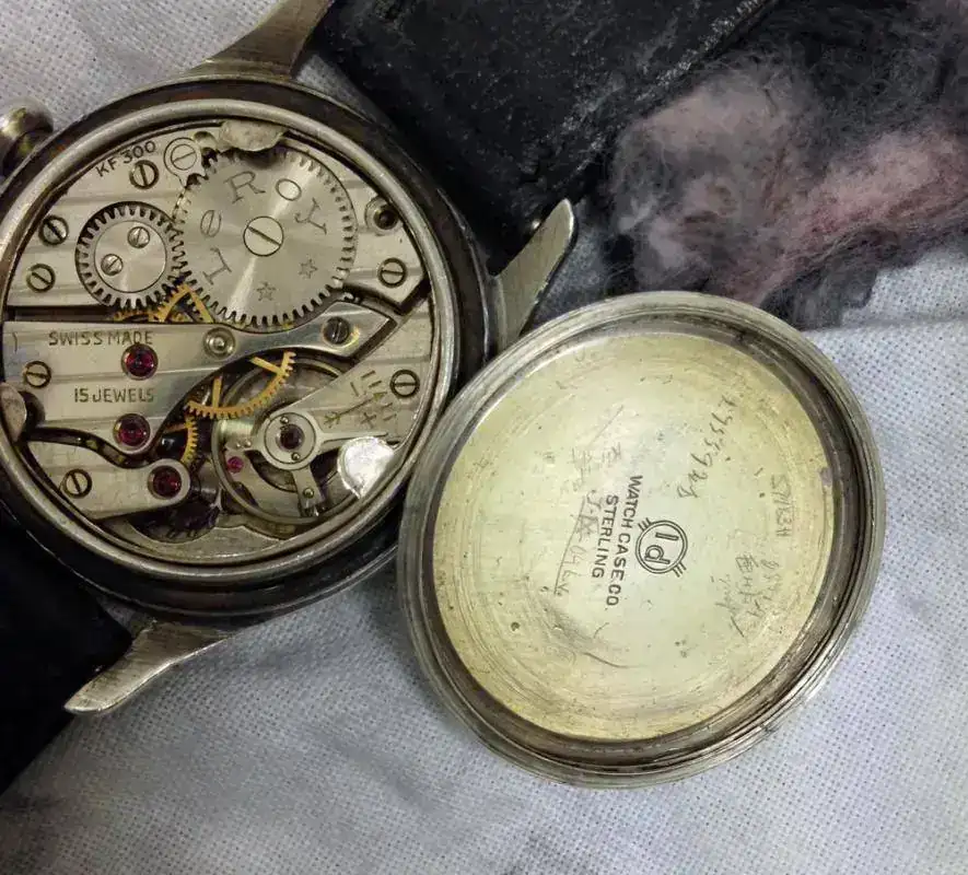

Buenas tardes.
¿Me podría alguien ayudar a identificar este movimiento?
Cerca de la corona y apenas visible lleva grabado KF 300. A ver si puedo sacar unas fotos más decentes del movimiento y de la esfera, que lleva la marca "JEWEL"
Muchas gracias.
El Kf 330 de CERTINA es un maquinón. Eres el segundo que pregunta por este calibre hoy. Bajo mi punto de vista, un buen reloj de colección. Saludos.:ok::.
UPS! Perdón... No había visto la marca del reloj. En todo caso la máquina es manufactura KURTH FRÈRES 330.:ok::.
Buen día martín; el calibre es KF 300 de la fábrica Kurth Freres que utilizó distintas marcas
como Grana - Flexo y Certina. En este caso tiene grabado la marca LEROY.
Un saludo. Luis desde Argentina

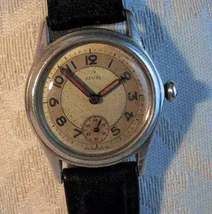

Buenas tardes.
Pongo una foto de la esfera, que lleva la marca "Jewel" (más genérico no puede sonar). Total que nos encontramos con tres marcas: la de la esfera, la KF300 del movimiento y la que pone Leroy. Vaya lío que tengo.

Hola martin, precioso reloj, desde luego con ese nombre “Jewel” es un reloj de fantasía (de una relojería/ero, negocio o similar), aunque también existe una empresa que registro ese nombre y esta asociada con la marca “Rodania”.

Un reloj muy bonito de los años 50 donde destaco el dial a dos colores y las agujas con material luminescente posiblemente Radium.

Y el "Leroy" que lleva en el moviento?

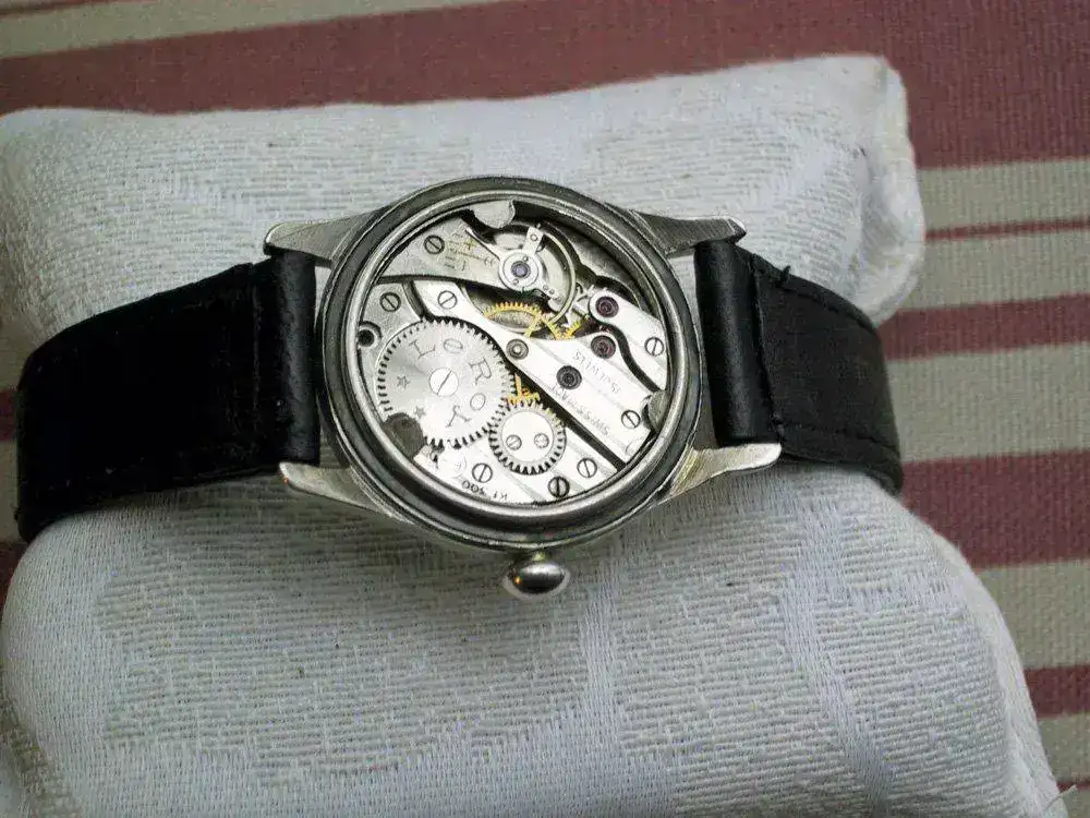

Se me olvido. Hay un registro de Leroy en USA por parte de la empresa "American Jewelry Co. Ltd.", por lo que seguramente esta fue la que montó el reloj con el movimiento KF y dando esa pequeña impronta en la rueda del barrilete (me refiero al grabado de la empresa "Leroy"), incluso distingo en tus fotografias del movimiento "cotes de geneve". Esta terminación no la he visto en ninguno marcado como Certina (y tengo 3 con ese mismo movto).
Te acompaño con uno de ellos.

Sobresaliente Kalimocko. Muchísimas gracias por tus aclaraciones. Con todos estos datos yo creo que ya tengo una ficha bastante completa de mi reloj.

Buen día Kali; tengo movimientos KF300 iguales al de la foto. Tienen una lindo acabado!!
