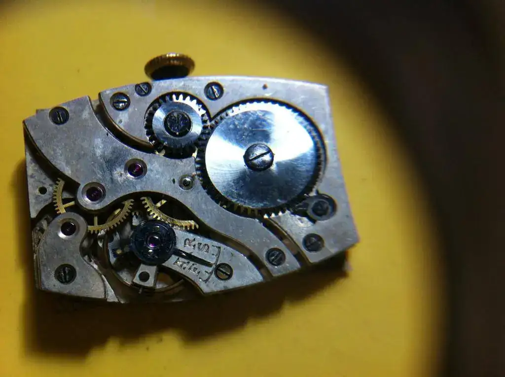

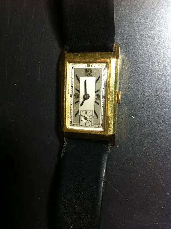

Hola amigos, quisiera saber qué marca tiene este misterioso movimiento de época art decó y caja tipo tank de oro. Curiosamente es un movimiento blanco sin marcaje o señal de ningún tipo, Se parece al Hanhart 36 ó 101 pero no lo sé. Mide 26mm de largo por 20mm en la parte más ancha. La esfera tampoco está marcada. Hanhart_36.webp

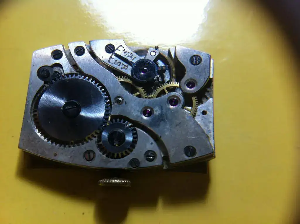

una foto del otro lado, sin el dial?

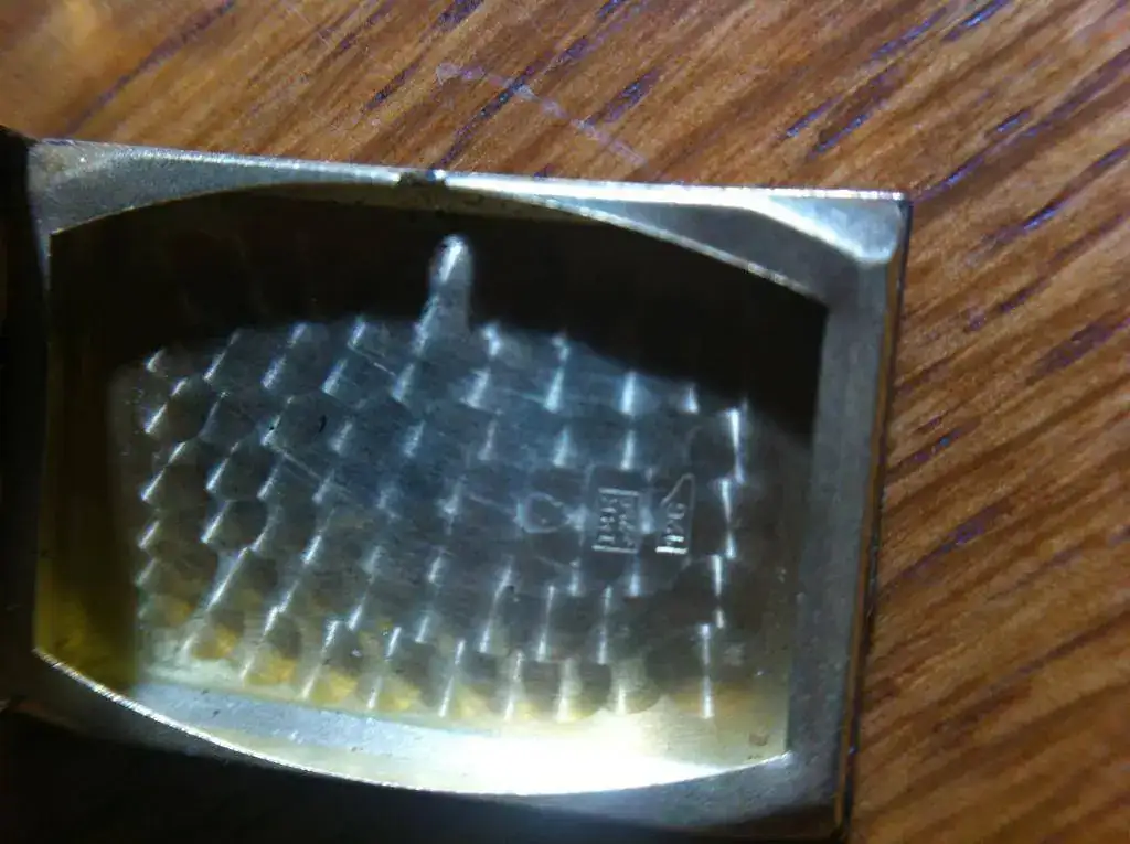

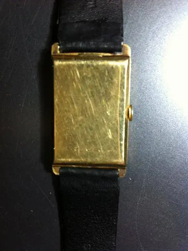

Tus deseos son órdenes, pero como ya comenté, la esfera no está marcada. La caja de oro lleva en la tapa la numeración 84690. En el interior el escudo de la dama suiza, martillo con el punzón 126 y el de 18K 0,750. No hay más datos. Las fotos no son buenas, del Iphone, con una lupa añadida. Desgraciadamente no puedo desmontar el dial, es ya labor de relojero.

Es como un FHF 29 o similares
8 3/4 x 12'''
un saludo
Alvaro
Creo que has dado en el clavo, muy bueno, sí señor. Según Ranfft parece ser calibre de los años 30, todo encaja. ¿Qué tal movimiento fue éste?
