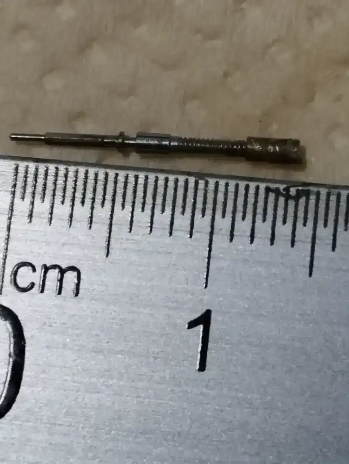

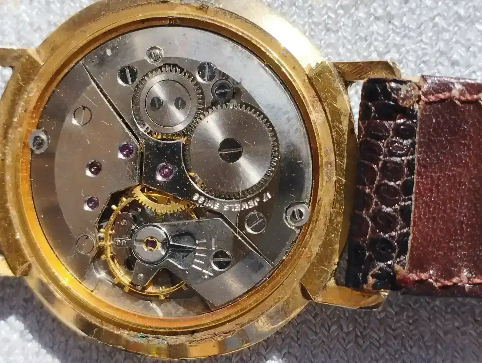

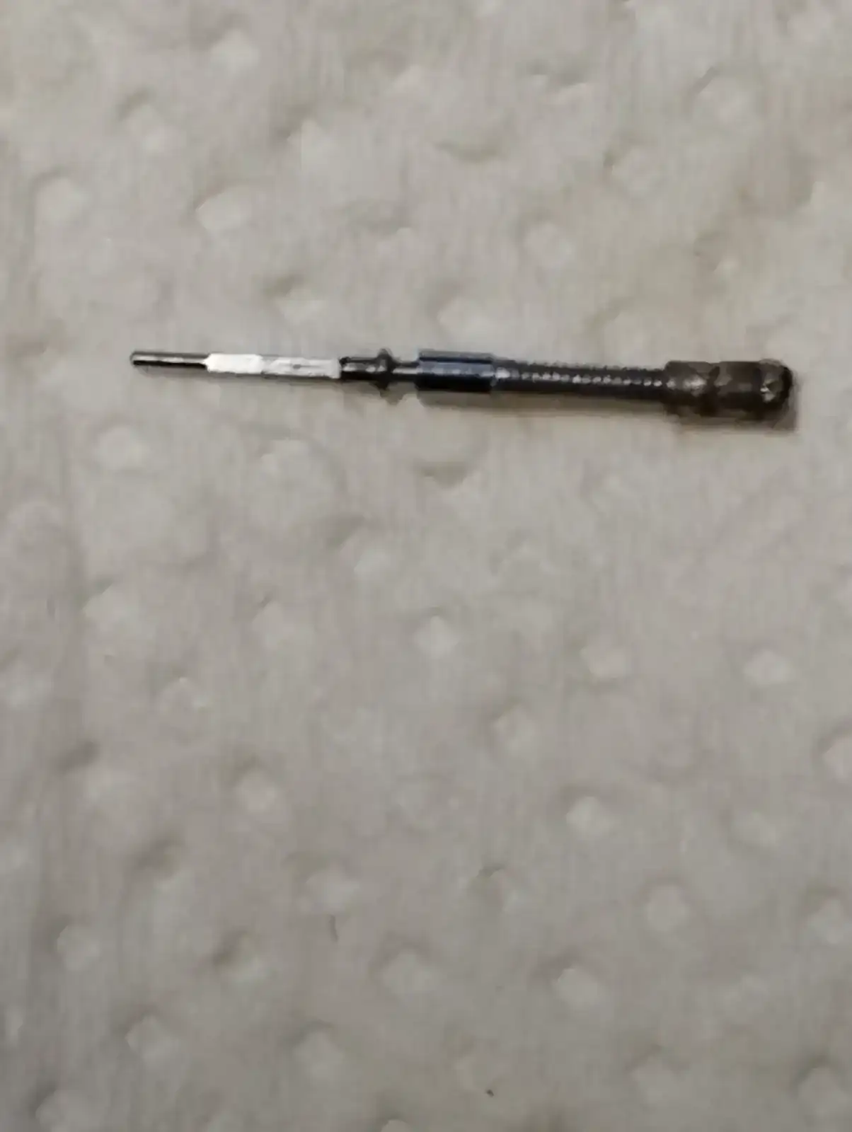

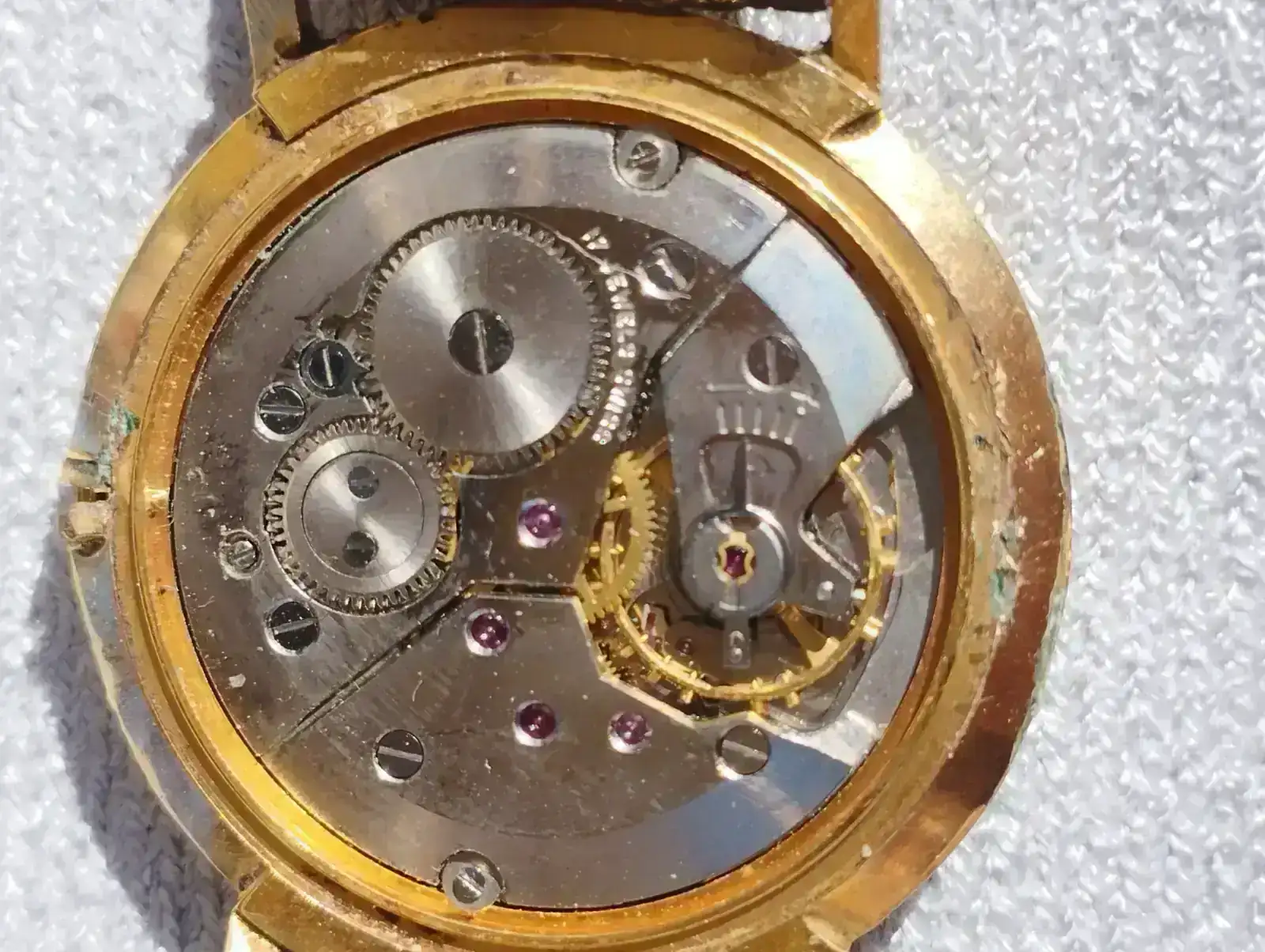

Hola, la historia es que tengo este reloj, al que algún día, no se sabe cuando, se le rompió la corona. Lo primero sería identificar el calibre del movimiento, a fin de intentar encontrar otra tija y una corona, porque no soy capaz de separar lo que quedó de la corona de la tija. El reloj no funciona, pero quiero intentar devolverle a la vida. Gracias de antemano por lo que podáis averiguar.

Me parece un peseux 7001 pero no lo tengo claro
Entonces, ¿Debería desarmar algo para saber más?
Si no lo ves con la lupa tendrias que retirar el puente de volante, con su volante, para ver si esta gravado el calibre en la platina.

parece que sólo está rota la corona.
mete la tija en alcohol y o disolvente universal a ver si ablanda y desenrosca
Nada, lo del disolvente no ha funcionado, sigo sin poder desenroscar lo que queda de la corona.

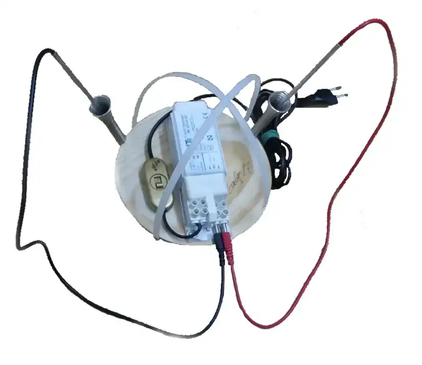

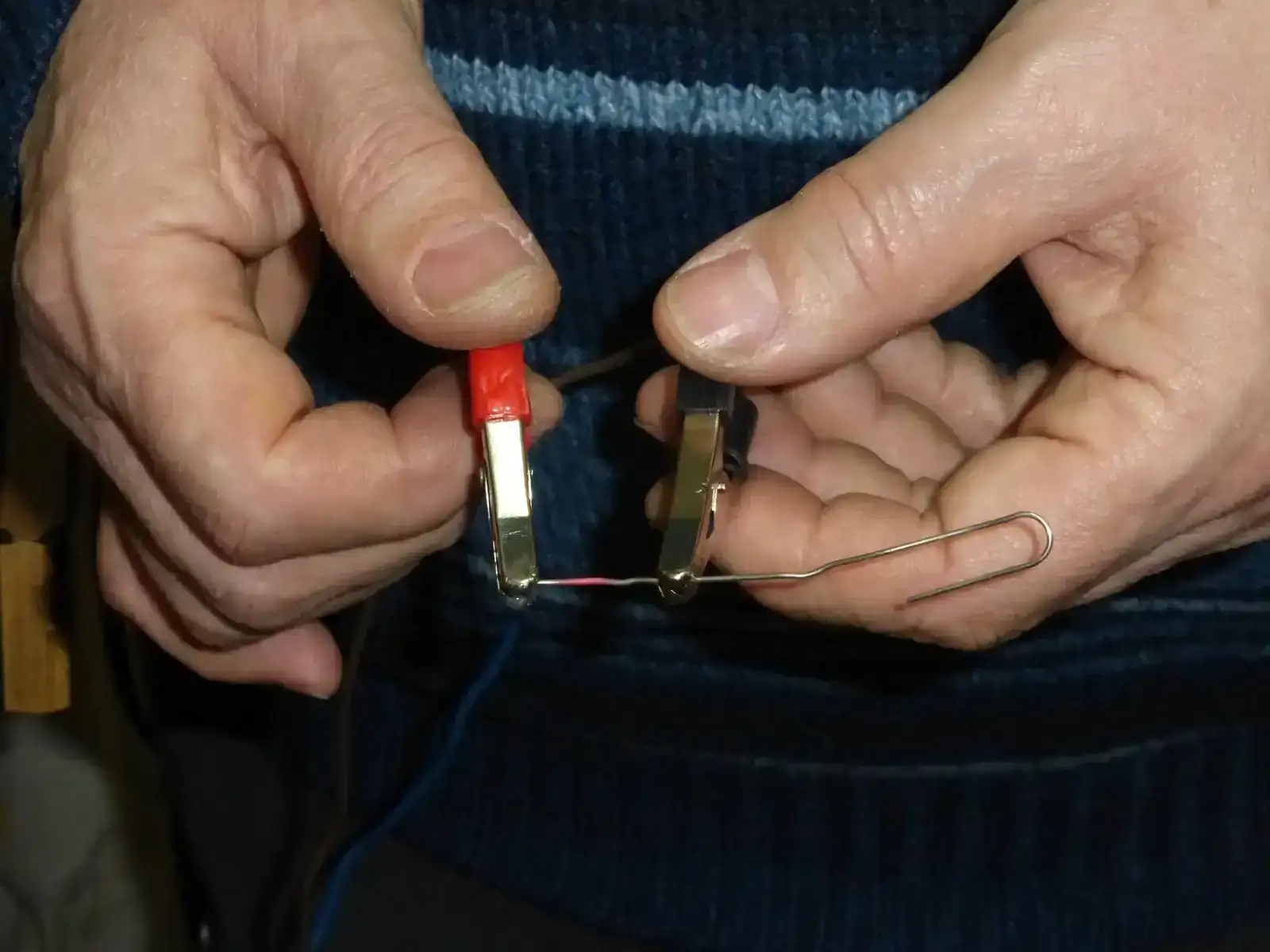

Los pasadores, tornillos o roscas oxidadas, o encolados, para desenroscarlas, tras haber probado otros medios sin éxito, prueba dándole calor, con mechero, encendedor de cocina, secador de capador, o con las puntas eléctricas de Galy, ojo tan solo unos segundos, si no se corre el riesgo de fundir la pieza, ver imagen.
Ver el archivos adjunto 3451073Ver el archivos adjunto 3451163

Lo he logrado. Lo próximo encontrar una corona que rosque en esta tija para poder dar cuerda al reloj e intentar revivirlo.

Ya lo he soltado. Ahora ¿Cómo encuentro una corona que sirva? He medido con un calibre y me da un grosor de 0,88 mm sobre la rosca.
Peseux 320, estoy casi seguro, es de esa familia.
