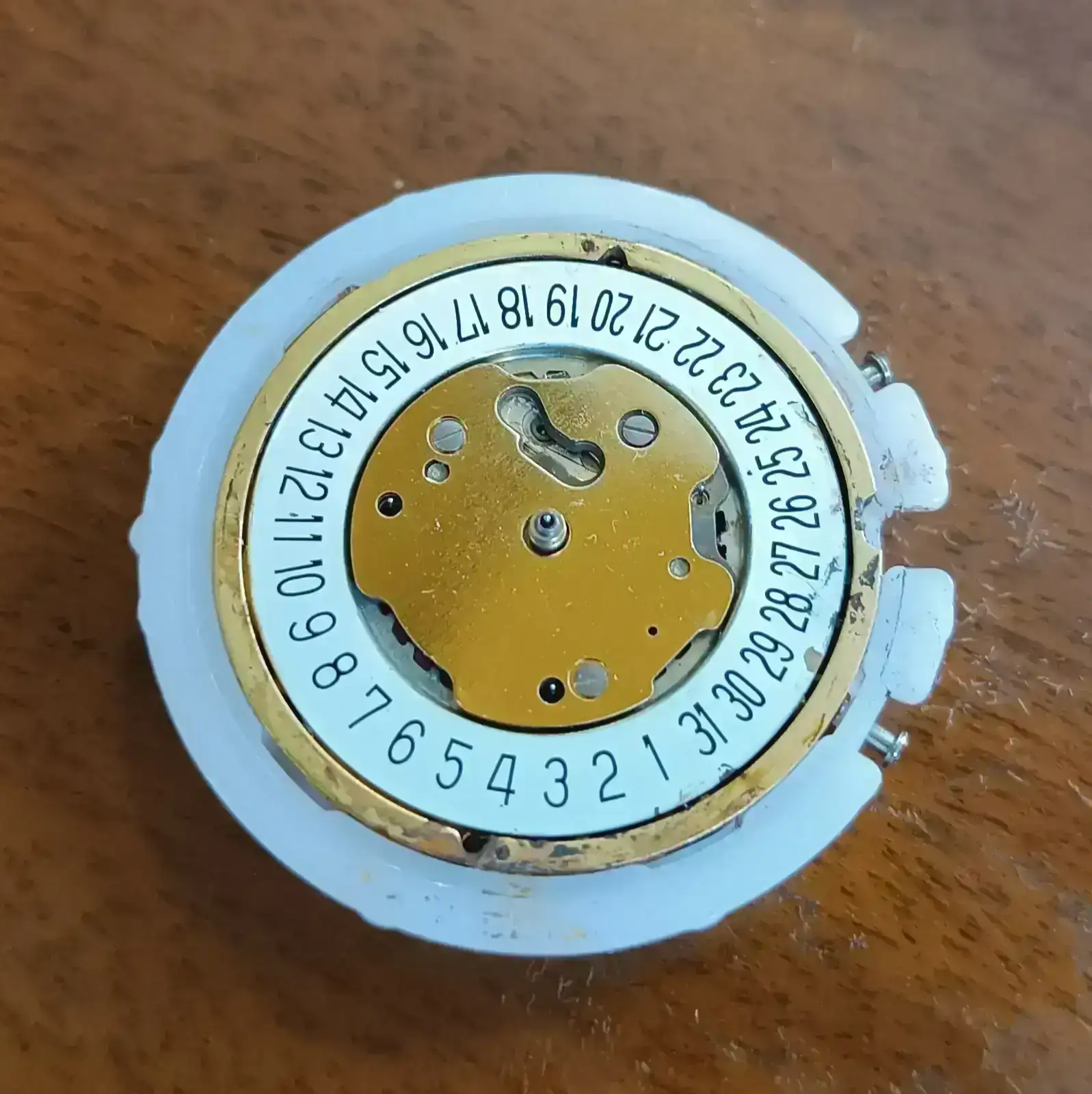

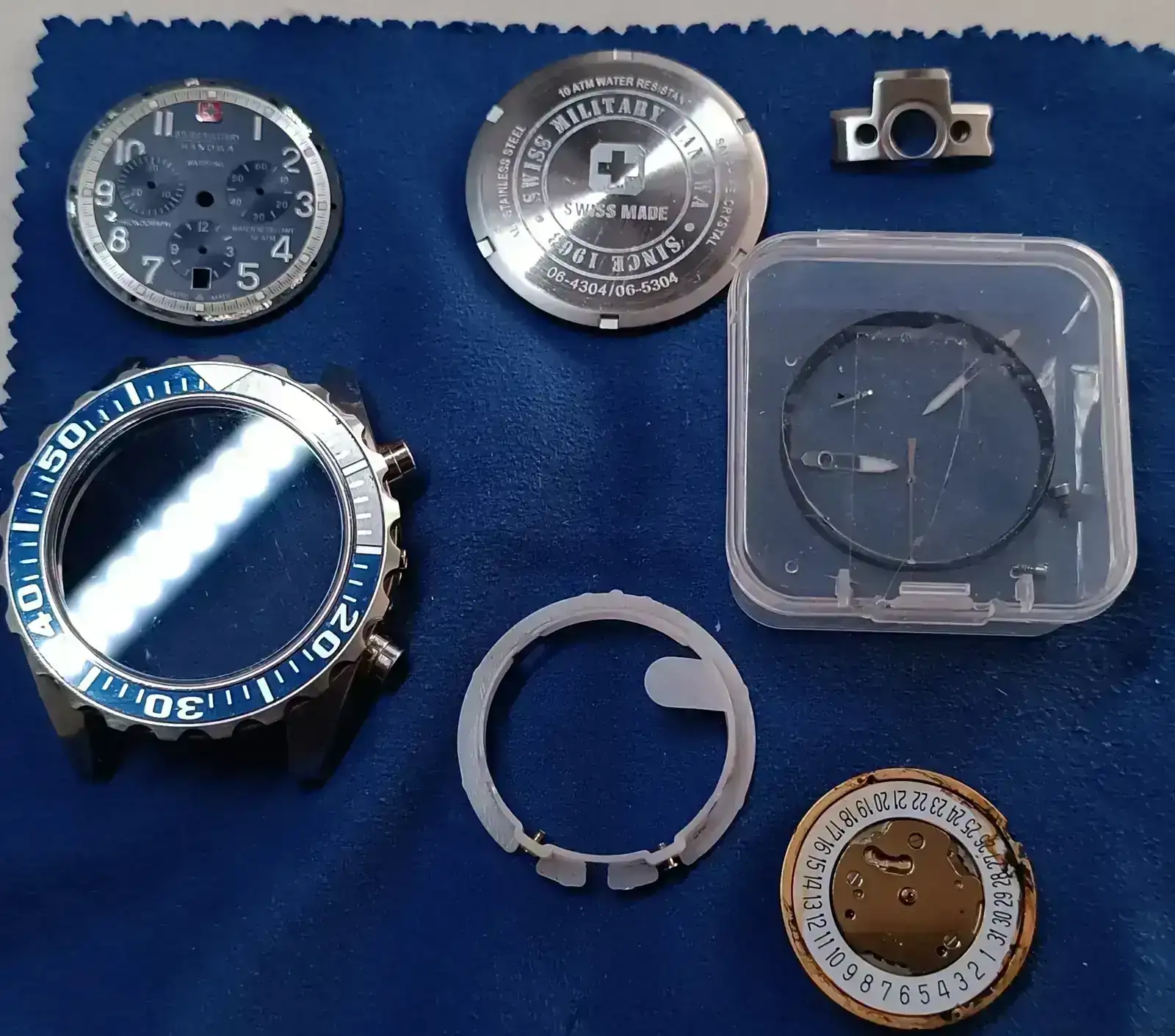

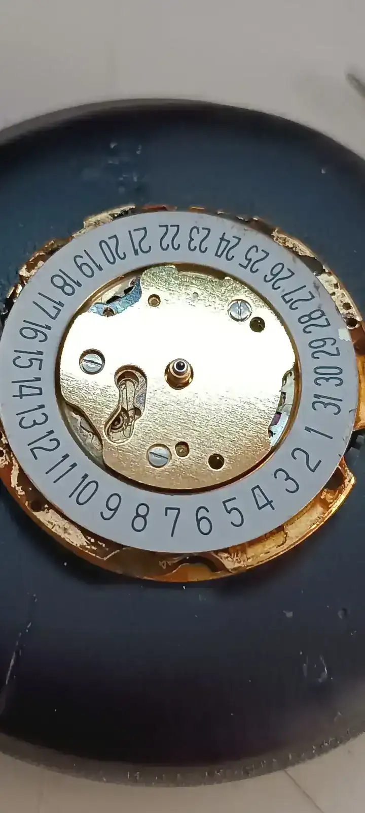

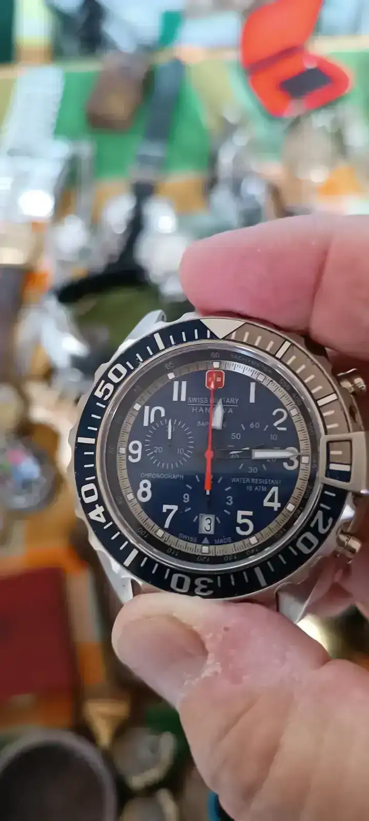

Hoy he comprado un reloj crono suizo sin corona ni tija. Hasta aquí normal.

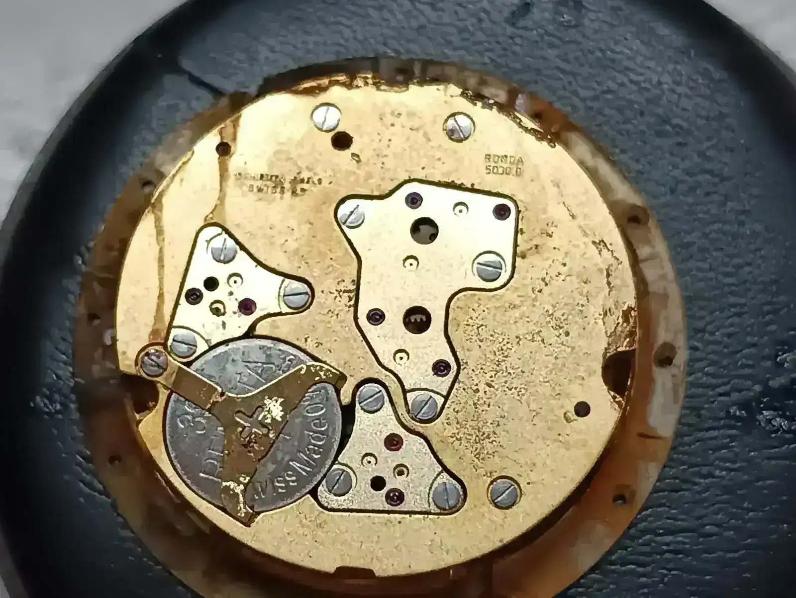

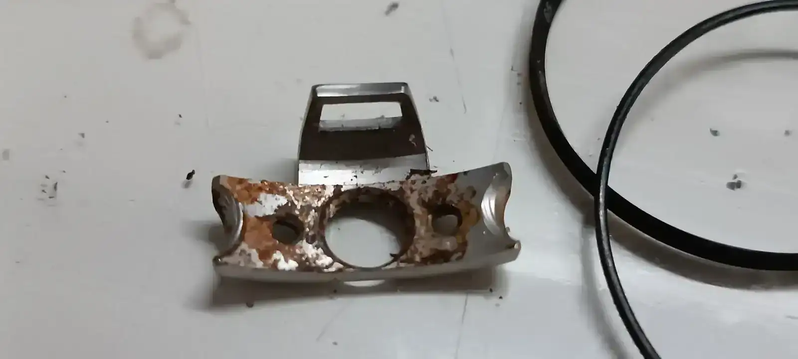

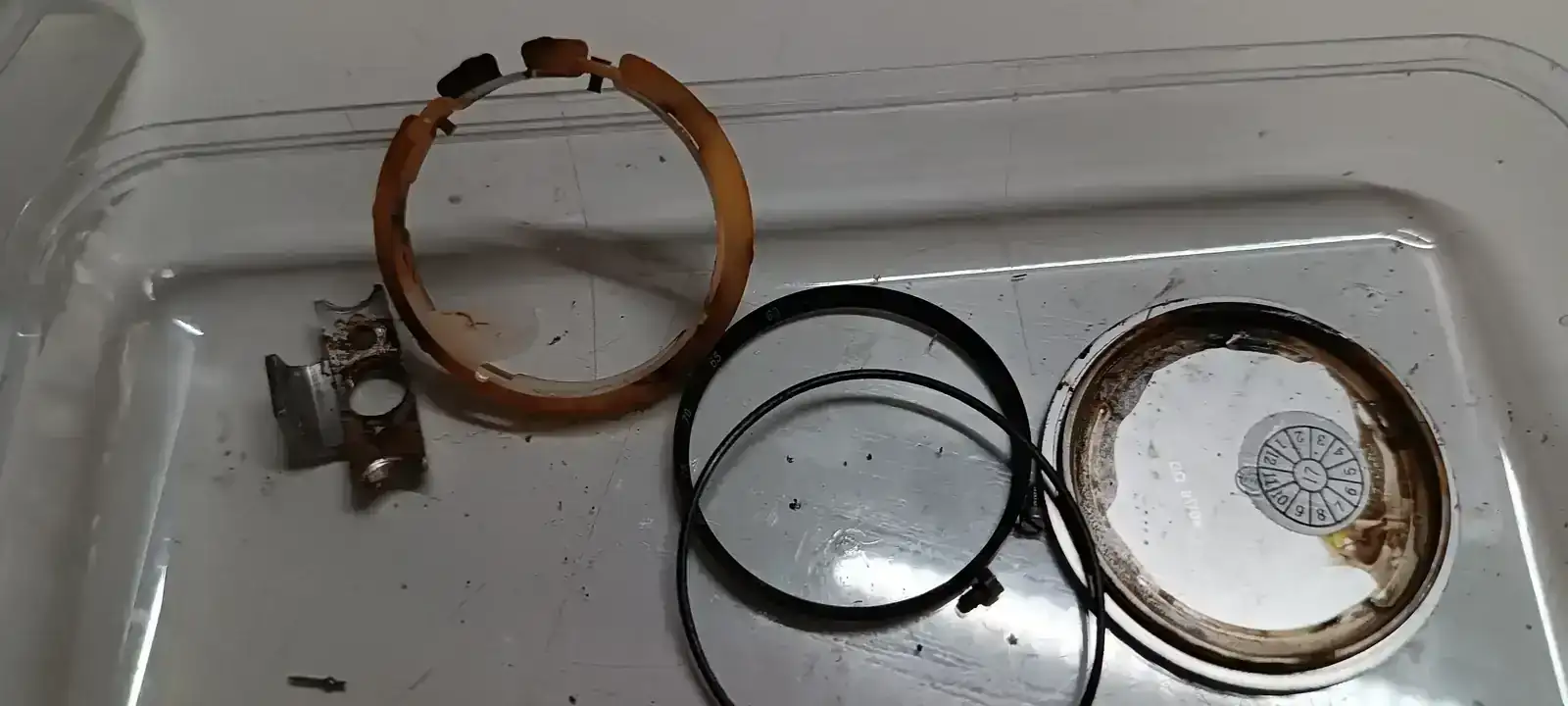

Al abrirlo en casa veo que el movimiento está completamente oxidado y desgraciado el pobre. Creo que se merece una segunda oportunidad así que me lio a restaurar el bicho.
Donde puedo encontrar calibre ( o equivalente) , tija y corona para resucitarlo?
En fin. Otro proyecto más de ésta nuestra locura. Os dejo fotos y gracias por la ayuda.

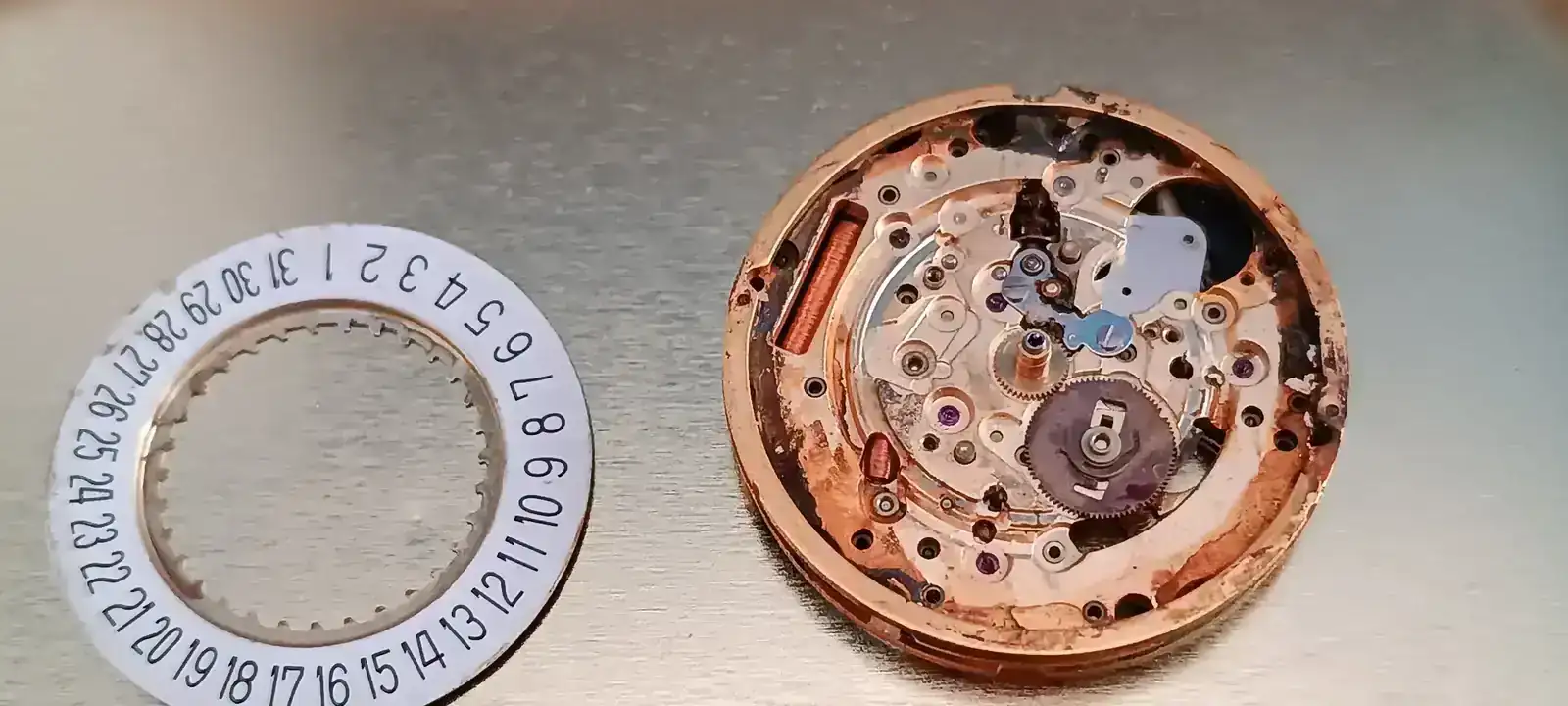

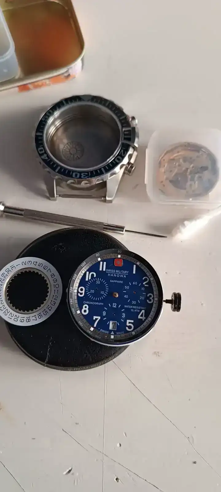

Una duda. Si a un mov. 5030D con datario a las 4 le pongo el disco datario del mio que es a las 6 funcionaria?
Quiero decir que lo que cambia es la posición de los números en el disco . En el de las 4 es lineal y en el de las seis es radial...

si, pero tienes que demontar por arriba para sacarlo
Ok. Eso me abre muchas puertas. Tengo localizado un Ronda original (el dorado) pero a las 4...
Gracias tío 😊
Entiendo que con soltar la placa central con tres tornillos accedo al disco.

para quitar el disco fechador tienes que quitar ese puente, y te saltará el muelle, que sería conveniente estar atento con rodico para ponerle freno
Reacciones: Vespilla
Hay un vídeo donde se ve muy claro que hay que hacerlo con cuidado ,pero no parece muy complicado. Igual me animo.

puedes probar a quitar el del calibre que está fucked-up... que puede salir mal? ya está jodido 😅
Ya lo he hecho ...el trasplante va a ser más jodidillo por el puñetero muelle

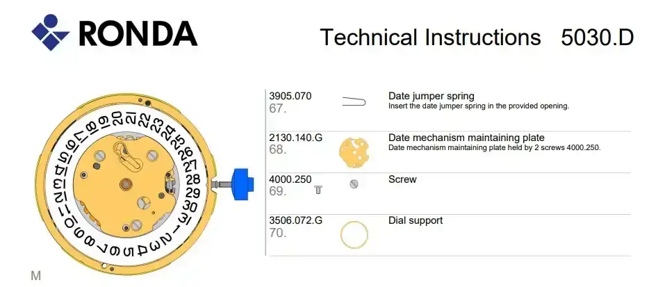

Si pero....
Si te fijas bien una vez montada la chapa primera encaja un muelle en forma de U....
Es el que da tensión al sistema de cambio de fecha...
Reacciones: Doménico
Si pero....
ah! coño
si si, no llegué a esa parte. 🤣
efectivamente. mete un extremo por debajo y luego encaja. así no creo que salte nada a la cara.

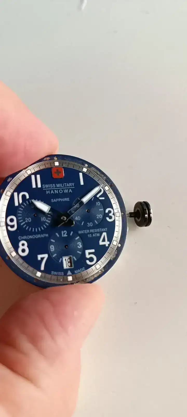

Bueno, lo he montado otra vez siguiendo el video y ha quedado perfecto ¡ Quién dijo miedo!
El fechador gira bien y todo en orden...

Ya está todo montado en un movimiento de segunda mano. Sin problemas graves y montando ya el resto del reloj.
