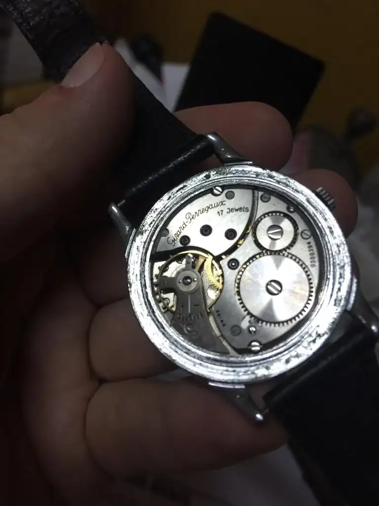

Buen día mis queridos foreros, hoy me he levantado preguntándome cual sería el calibre de este GP que tengo, estuve buscando en la página de ranftt pero no logro encontrarlo... Les dejo las fotos. Desde ya les agradezco y les dejo un abrazo grande!

analizalo bien. creo que es este. comprueba el diametro de solo la máquina. Si hace 29 mm. será esta.

Cesccat sabes que pensé que era ese, pero hay una parte en la que difiere. Donde el mío tengo el número de serie supuestamente, este 03 tiene otros grabados que el mío no tiene...
Pero si parece.
En el tuyo pone: 0300394
En el otro: 03 E XXX
Posiblemente cambiaron la manera de representar el numero de serie, pero creo que si es el mismo. Aunque no se aprecia muy bien, parece que el trinquete no es el mismo, pero eso no significa que sea un calibre diferente.
Pero si parece.
Claro, en el foro estuve buscando un poco, y un chico que preguntó indicó que el número de serie 0300394 correspondía porque llevaba caja de oro. No se que tan certera puede ser esa información. Yo pregunto porque soy muy nuevo en esto... disculpen mi ignoracia

Si no me equivoco y coincido con los compañeros, se trata de Un G.P cal.03, es un magnifico calibre.
Y es un derivado de un AS 1130, lo se porque tengo uno y tenía el muelle del tirret roto y lo sustituí con un AS 1130.

la disposición y colocación de los numeros de serie, marcas y otros detalles pueden variar según la serie o época de fabricación.
Tiene toda la pinta de ser el 03, pero una vez alguien dijo que aparte de los puentes , ha de mirarse también el tiret.
En GP, las dos primeras cifras de ese supuesto número de serie, significa el calibre,
el resto, características del reloj.

entonces está claro :D, es el 03 :ok::
