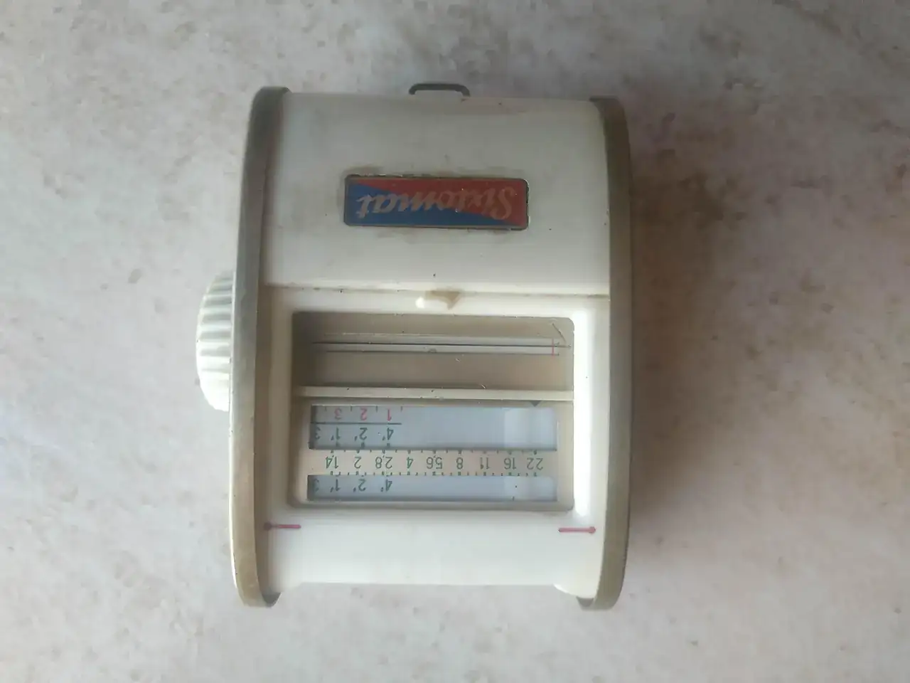

Hola compañeros.
Me ha llegado esto de mi suegra que no tengo ni idea qué es. Dice que está relacionado con la fotografía, pero ni idea...

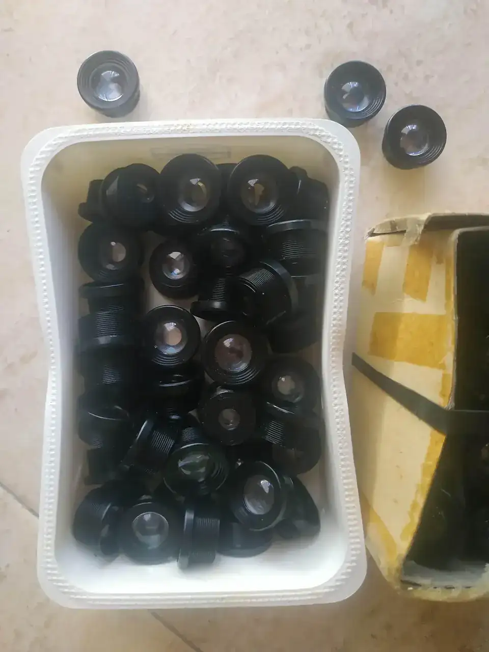

Añado tambien está fotos de unas lupitas que me han llegado también y desconozco la utilidad
Parece un fotómetro, para medir la exposición en fotografía

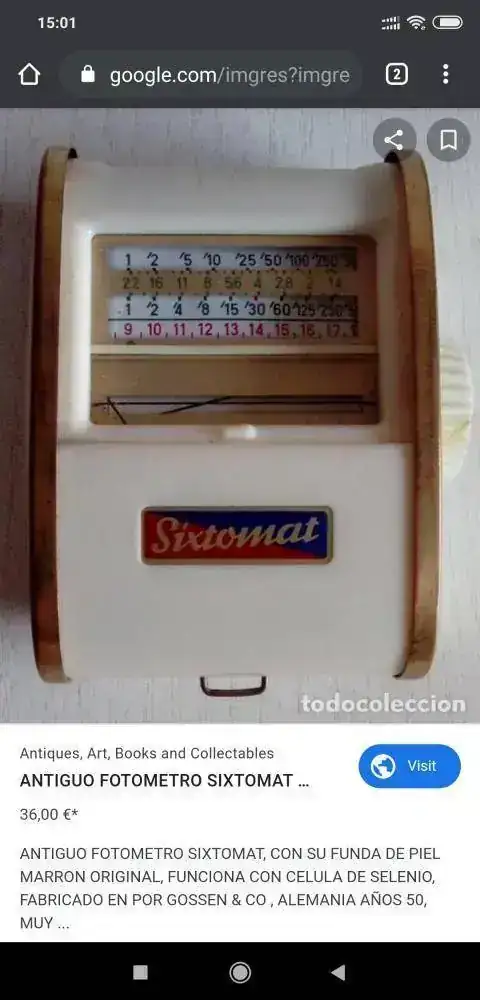

Google Lens me dice esto:
Gracias compi.
No se si funciona de forma automática , pero no va. Vamos...para la basura, me parece a mi
Es un fotómetro, que supongo llevará cédula de selenio, en su día no necesitaba pilas

... es como el que llevaban
incorporadas algunas zenith
que no necesitaban pila.
las lupitas ni idea pero parecen
objetivos de cámaras de vigilamcia
baratillas

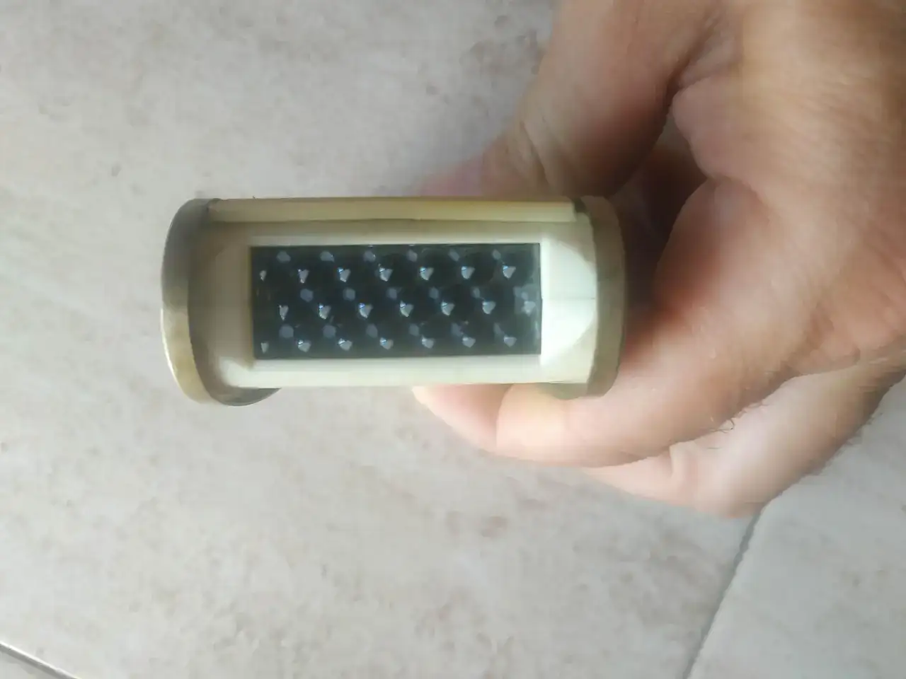

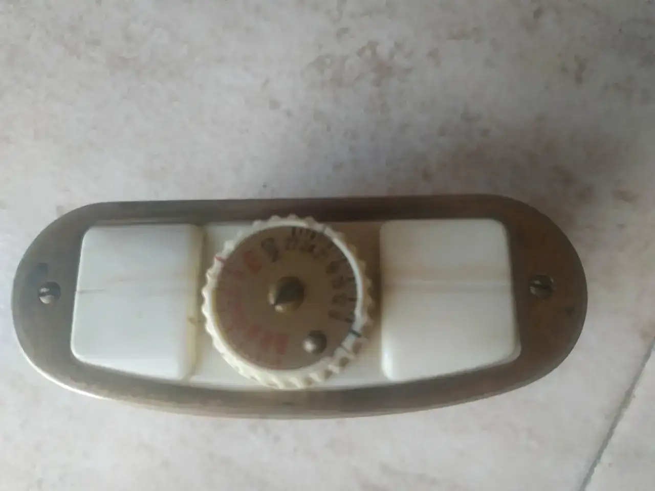

En función de la intensidad de la luz, la sensibilidad de la película (en DIN o ASA, la ruedecita) y la apertura del diafragma del objetivo (la escala de 22 a 1,4) te daba el tiempo en 1/x segundos de obturador.
La escala en rojo que empieza en 1 es una escala que combina apertura de diafragma y velocidad de exposición. Es decir, el número 8 por ejemplo, corresponde a a/15 de velocidad y a una apertura f de 4 o también a una apertura de 1.4 y una velocidad de 1/125. La "cantidad" de luz en la fotografía será la misma.
Y la raya de abajo es para que cuando se cruza, es la medida adecuada adecuada de número f.
La caja con esas lupas me parecen visores de distintas dioptrías para enroscar en los visores de las cámaras, pero no estoy seguro...
