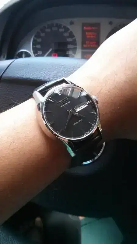

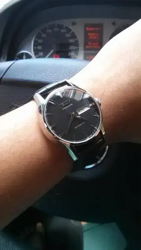

la foto es del primero que tuve que cambiar porque estaba defectuoso, el que he cogido hoy miercoles es el mismo modelo, mismo color
