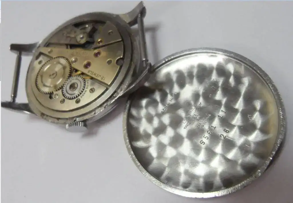

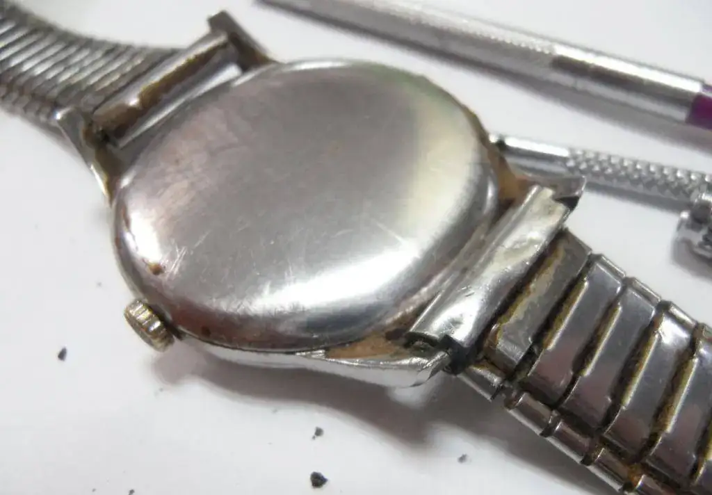

Esta mañana coincidimos Manolo y yo en el jueves, íbamos cada uno por un lado sin saberlo.
Manolo ha cazado dos interesantes piezas que supongo presentará a su debido tiempo.... mientras que yo me he llevado el premio de consolación...
mejor dicho me he llevado un peligro bacteriológico ... con algo sospechoso color marrón....:laughing1:

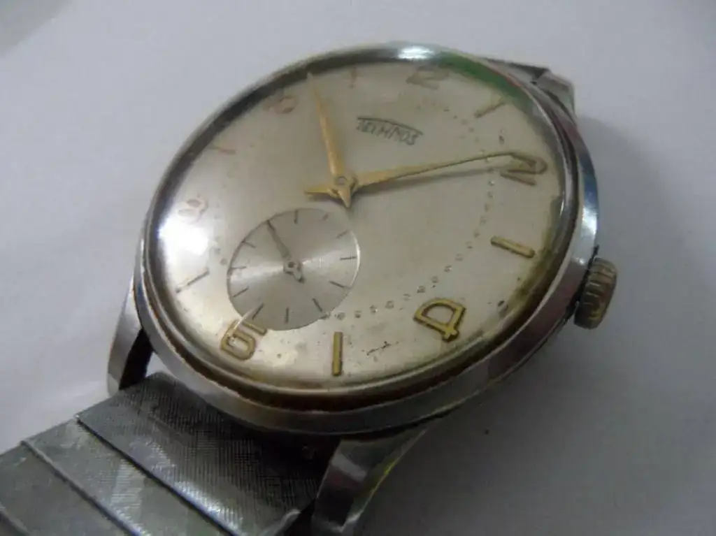

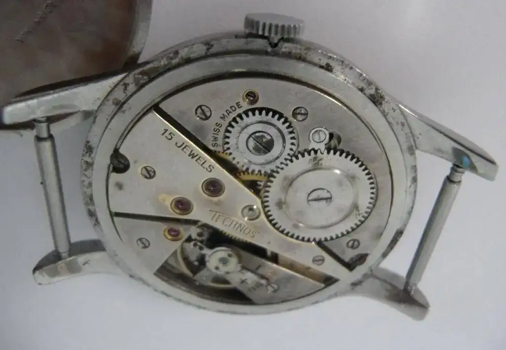

Aquí lo tenemos... un kaka-technos

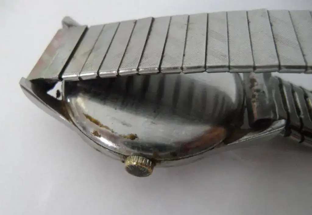

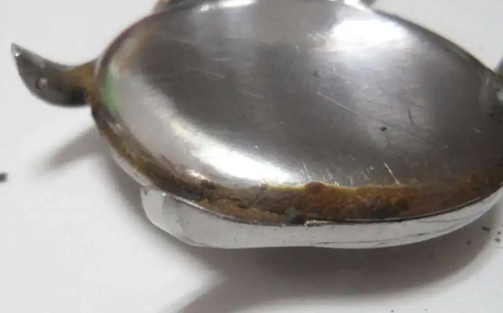

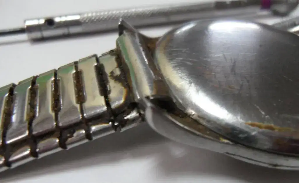

El armis imposible de quitarlo, asi que alicates que te crió....

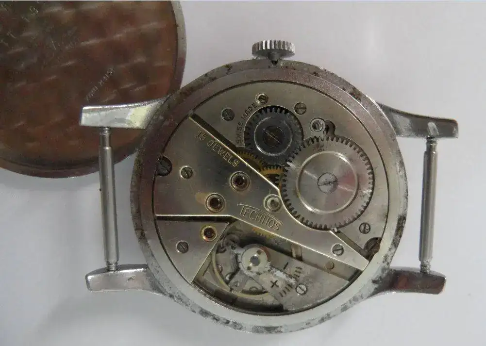

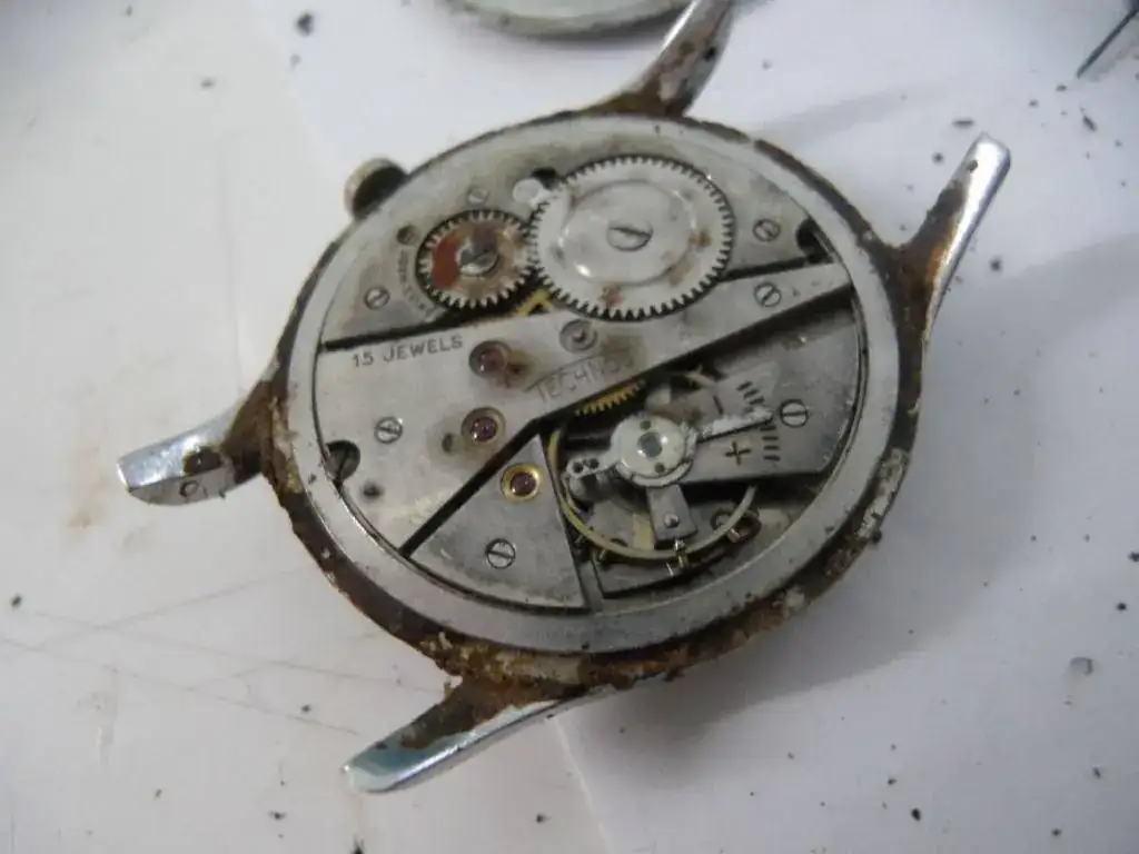

Un AS 1486 sin incablock con mas mierda " quel rabo una vaca "...

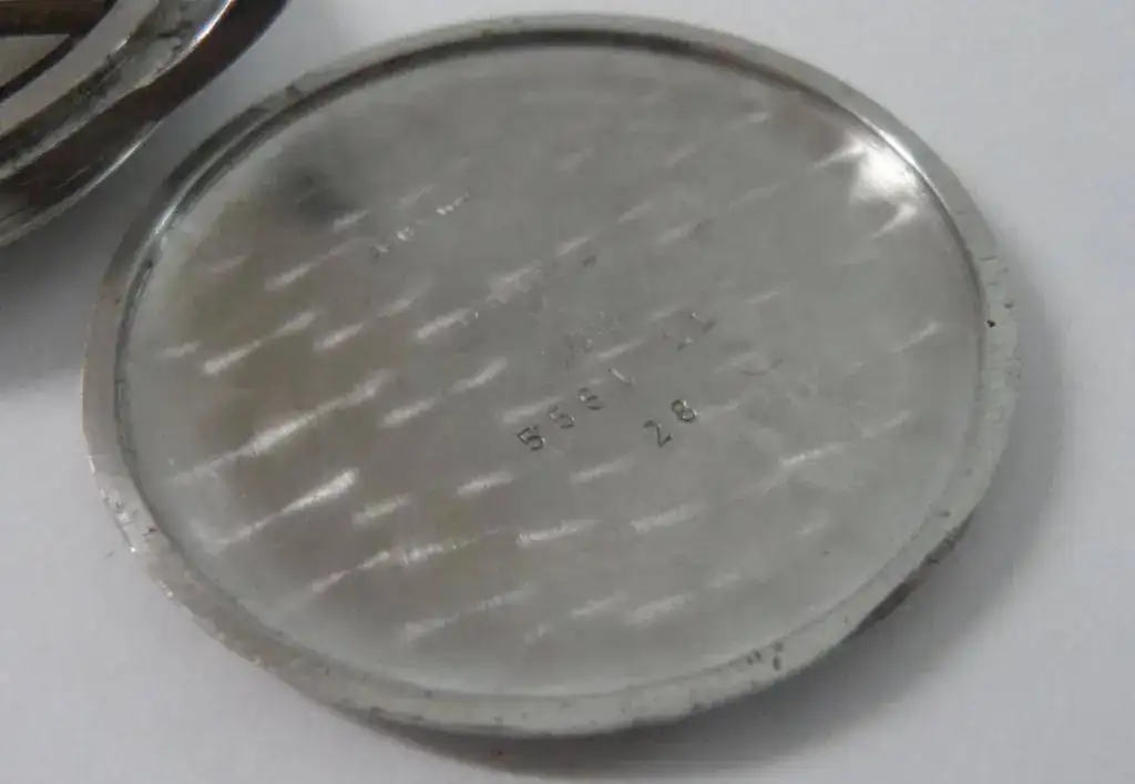

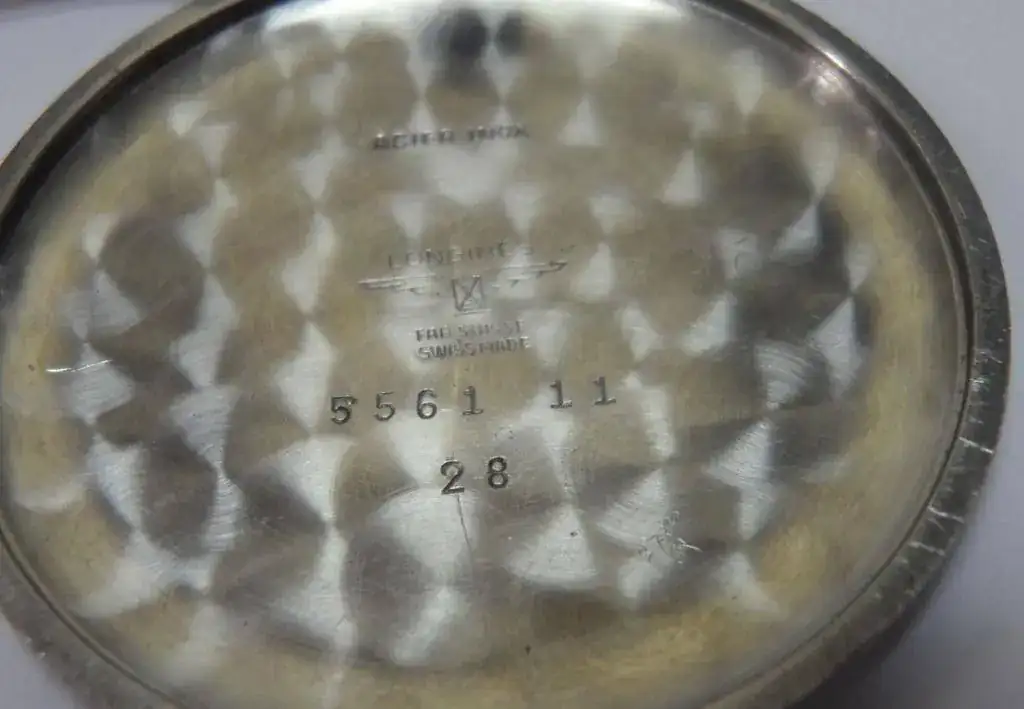

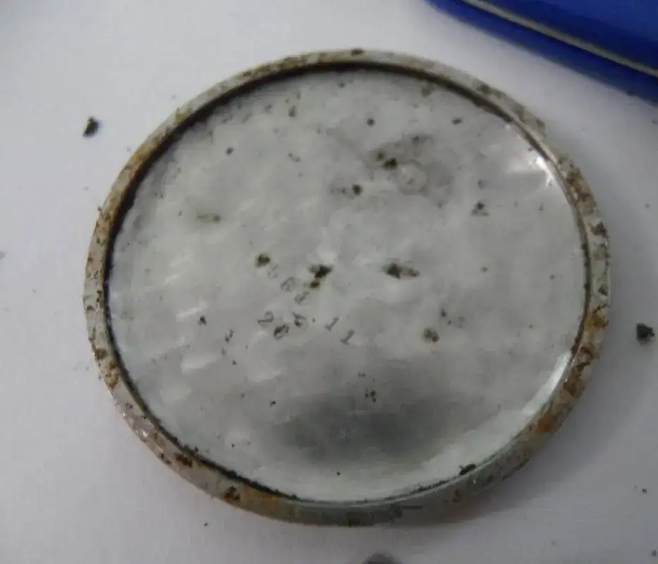

Y con una tapa longines para nuestra sorpresa...

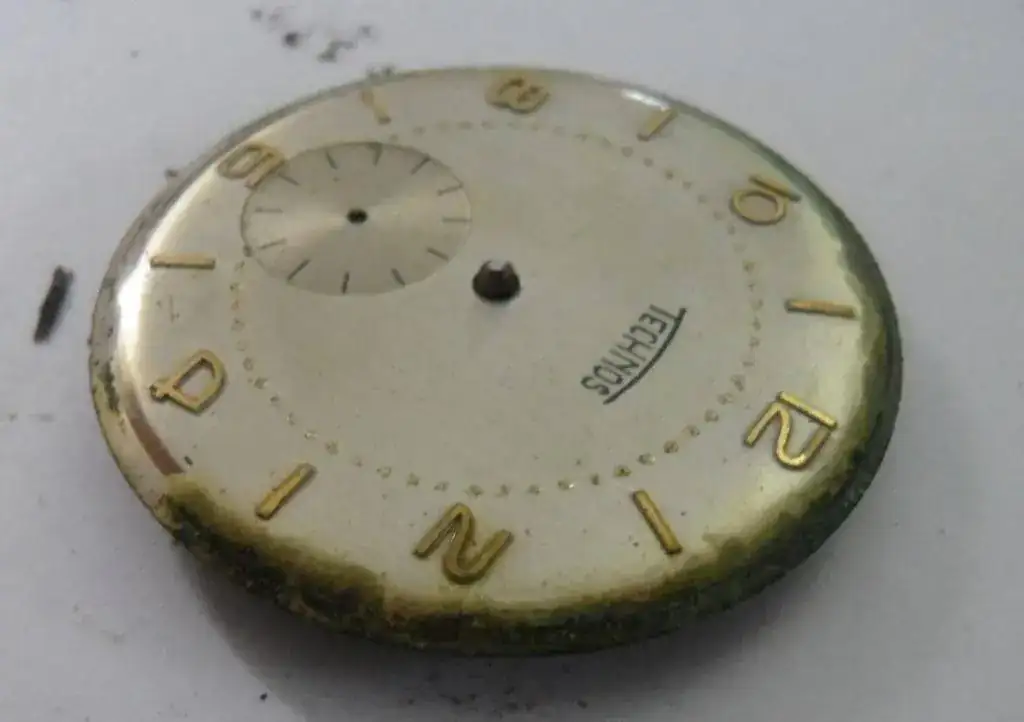

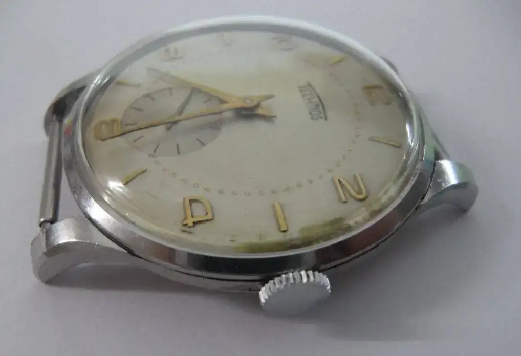

La esfera con verdina....
Y sin el brazo del resorte del tirete ...

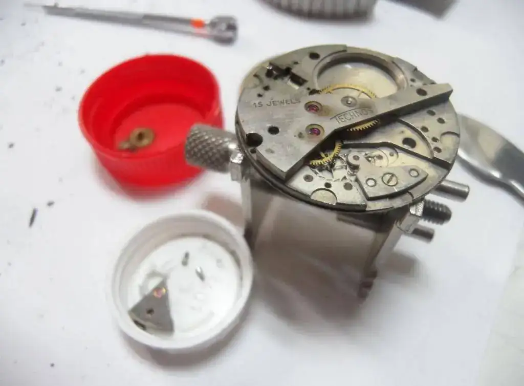

A lio....

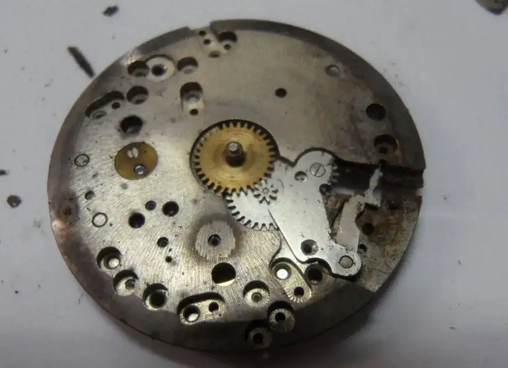

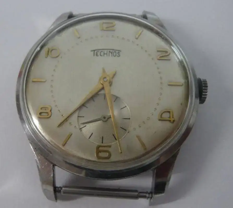

Como tenía un As 1130 donante se han intercambiado varias piezas...
Y listo y medianamente reluciente, porque tiene daños de óxido que me ha sido imposible quitarlo...
Calibre limpito

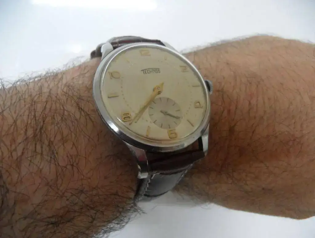

La esfera tras limpiarla le he pintado los deterioros con barniz para metales trasparente y le he puesto corona nueva....
Y unos pantalones nuevos...
Le puse una bund de las de piel de elefante, pero me gusta más con esta correilla del Oriente...

¡Ah! Y tienes una preciosa caja Longines para un 30L o 12-68Z, por lo menos.

Yo lo que haría es sacarle la maquinaria y desmontar el dial, meter la caja, maquinaria sin desmontar y correa en el ultrasonidos con agua casi hirviendo con limpiador y después de media hora sacar la maquinaria y desmontarla y volver a limpiarla pero ya desmontada.

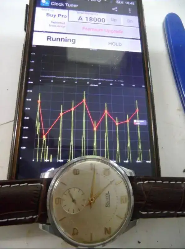

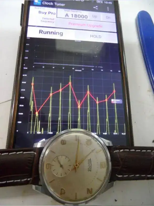

Gracias a todos por los comentarios.
La verdad es que no va mal del todo. Esta mañana llevaba un par de minutillos adelantado, pero no se si es que puse mal la hora ayer... en el movil la línea va derechita en el Clock tuner... aunque como dijo Tomyyo no es muy de fiar el programita
Ver el archivos adjunto 572786
Gran trabajo Vicente.

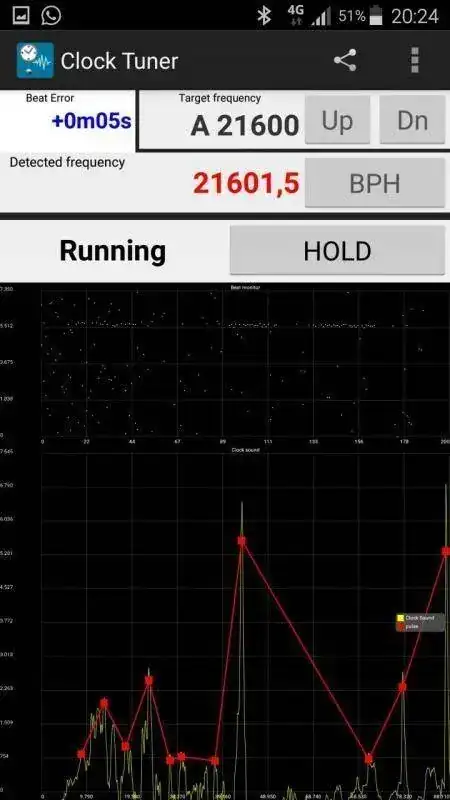

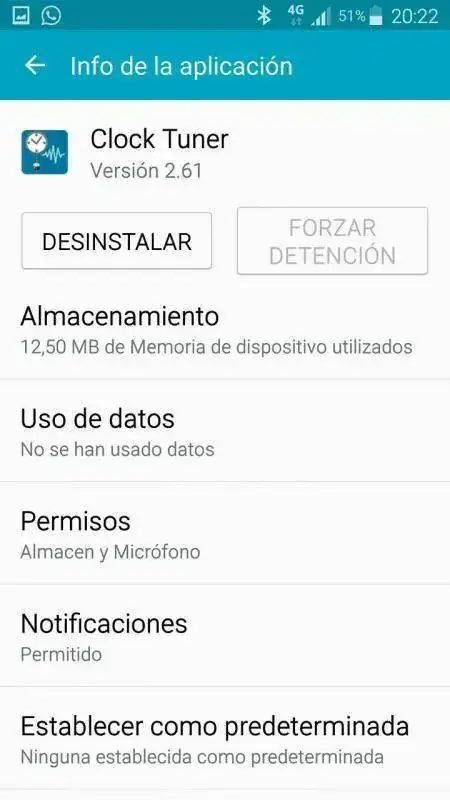

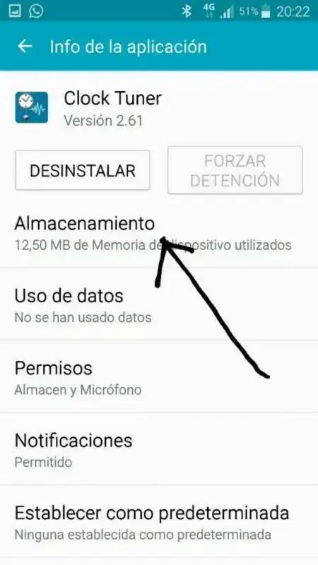

A ver no es que sea de fiar, aunque nunca te dará la misma precisión que un cronocomparador profesional, ni tampoco te dá el beat error ni la amplitud por lo que es para mí orientativo, yo ahora estoy obsesionado con la amplitud, es relativamente fácil corregir la desviación incluso el beat error pero la amplitud es otra caso.
Si quieres que el programa te dé la desviación en vez de ponerte buy pro, haz lo siguiente :
Cierras la aplicación y te vas ha administrador de aplicaciones y buscas la aplicación, dentro de administracion de aplicaciones.
Pulsas sobre forzar detención.
Luego pulsas sobre Almacenamiento.
Y dentro pulsas sobre borrar caché y borrar datos .
Vuelves abrir clock tuner y en vez de aparecer te buy pro te aparecerá la desviación.
Aunque cada vez que cierres la app te tocará volver hacerlo otra vez.
¡Buen trabajo! Si es que estaba que parecía sacado de una fosa séptica, ese Technos parece otra cosa ahora. La caja de acero le queda estupenda, aunque sea Longines.
Pues te ha quedado formidable.
Intenta averiguar para que calibre Longines es esta caja, y si puedes móntalo.
Para la 30L no creo sea pues la AS1130 parece entrar justa y es un poco más pequeña que la 30L.
De todas formas la AS1130 es un buen movimiento, y el conjunto hacen un muy buen reloj.
Buena compra.
La AS 1130 mide 13"' y la 30L 13"' con 25 y esa AS no entra perfectamente ajustada en la caja con lo que se puede intentar o bien la caja no es Longines y sólo lo es la tapa. De todas formas merece intentarlo como sea.
Pero no veo yo a Vicente muy por la labor.
Fantástica lección, Tomyyo.
Lo probaré. Veo que has avanzado a pasos de gigantes tanto en la teoria como en la práctica. Se ve que perseveras en el empeño y no hay obstáculos que se te resistan.
Por otro lado el mecanismo no es un as 1130, sino un as 1486
http://www.ranfft.de/cgi-bin/bidfun-db.cgi?10&ranfft&0&2uswk&AS_1486
Que es de 14 pulgadas.
Pero salvo que el dicho de... DIOS proveerá, se cumpla, el Technos se quedará en la caja con la tapa longines.
Es comodisimo de llevar y ver la hora. y ya no pica...
Me lo estaba pareciendo ........... pero ya te lo cambiaré para montarme yo el Longines que ¡¡hombre no hay color!! .....
