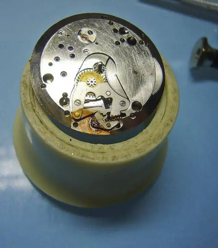

Ya os tengo dicho que os quitéis el reloj al lavarse las manos (yo es que no tengo divers), porque, en caso contrario, lo más probable es que pase esto
menos mal que ha sido poca ya que el resto de la máquina no ha sufrido daños:
pero, claro, ya puestos, ¿por qué no terminar la faena en condiciones?
y no sólo el agua hace estragos en los relojes; ¿así queremos que funcionen?

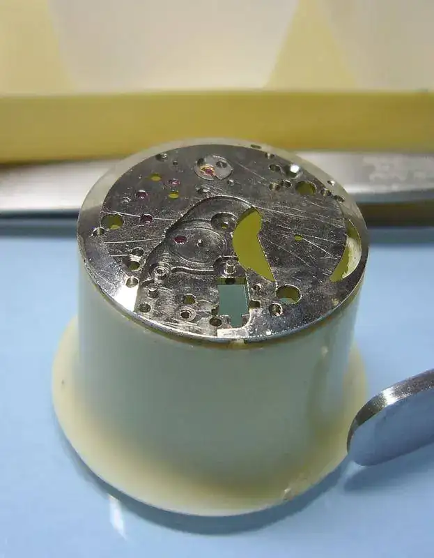

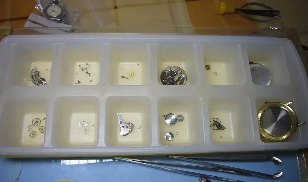

P1040932_0838.webp este es el heptano despues del lavado de cara.

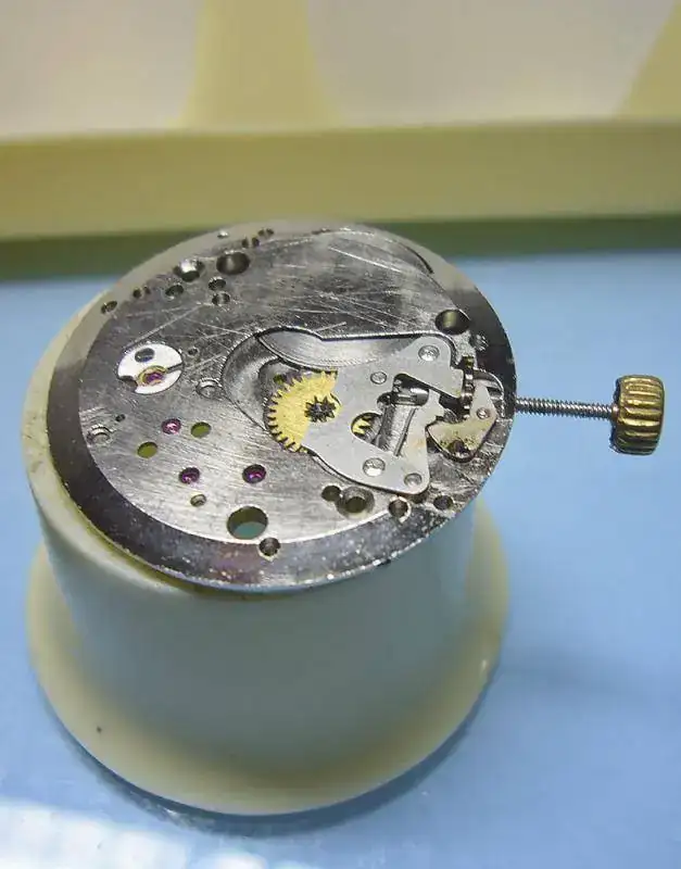

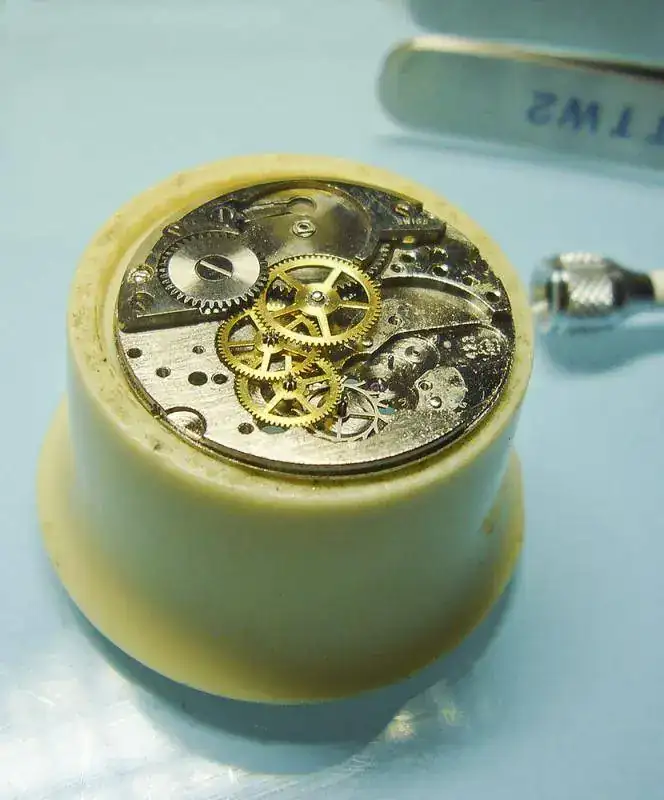

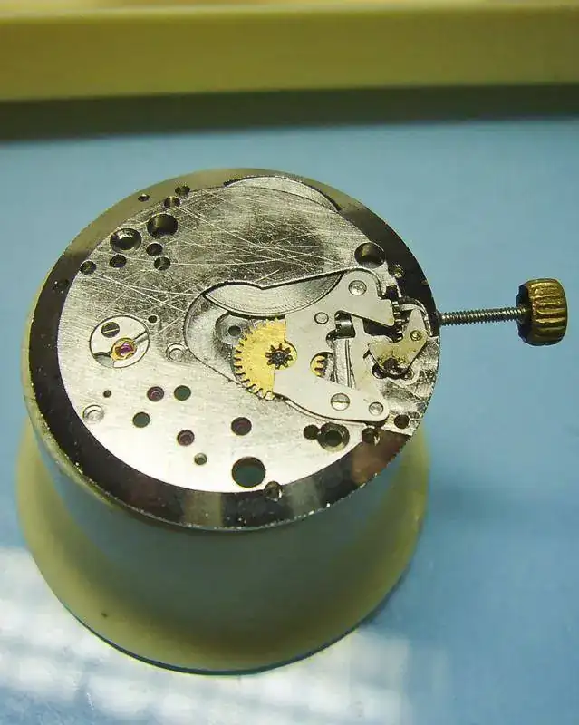

Antes de lavar hay que darle un repaso para quitar el óxido a la platina, tirete, báscula y piñón de canto. Por suerte sólo el tirete presenta signos de la "guerra":
P1040933_0839.webp estas son las fotos de las 4 diferencias, que haberlas haylas; a buscar P1040934_0840.webp P1040935_0841.webp
el cromado que ha desaparecido del tirete no hay manera de recuperarlo, así que yo lo que he hecho es embadurnarlo en aceite para que no vuelva a aparecer el óxido.

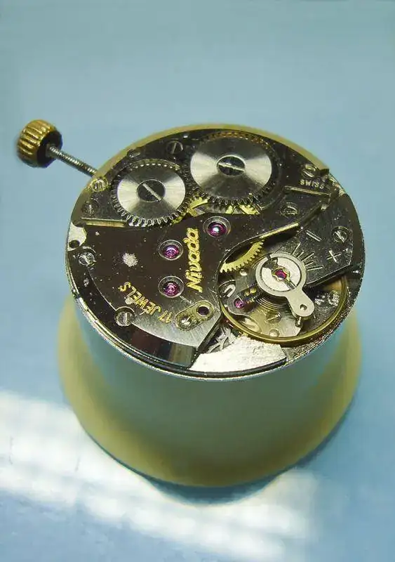

Si lo montamos todo y le echamos un vistazo:

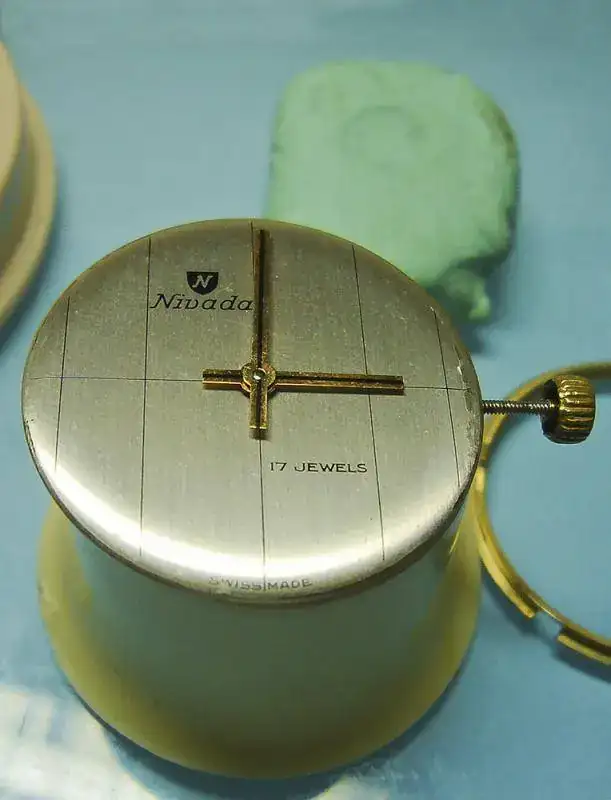

P1040936_0842.webp ¡¡Anda!! Si este volante no tiene radios. (Como decíamos de jovenzuelos y andabamos queriendo ligotear: "que no tonta, que es que está funcionando").

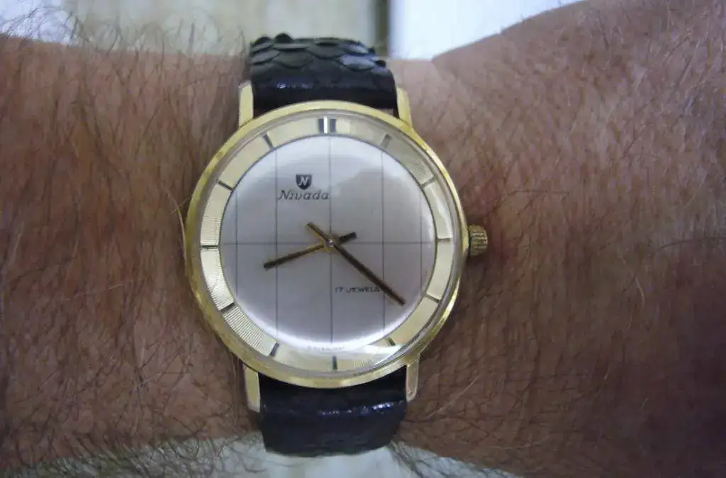

Y la esfera tampoco es manca; algún pequeño signo de humedad junto a las 3 pero nada comparado con lo que había debajo. Yo he querido demostrar que la fotogenia de un reloj no está a las 10 y 10 o a las 2 menos 10, sino a las 3 en punto para que se vea la correcta colocación de las agujas pero mientras he preparado, he enfocado y he disparado, como el reloj no deja de "andar" ....... pues eso ¡fotogenia jodida! je,je,je.
Y esto es lo que pasa, como lo veo todos los días por la calle a turistas de la más variada índole, cuando se hacen fotos con una sola mano, que por mucho interés que pongas la foto no sale enfocada como mandan los santos cánones.

¡No me lo puedo creer! 8o8o ¿Ya lo has desmontado, arreglado y vuelto a montar? De sobra sé de esta destreza tuya, pero de verdad que no me lo esperaba... Como decía el torero: en dos palabras, IM PRESIONANTE :clap: Y anda que no estaba asquerosito el pobre calibre :( Tienes toda la razón: la hora fotogénica de esta preciosidad es a las 3 en punto :cool1: ¿De verdad anda? No me lo puedo creer :yhoo::
Por cierto, en la muñeca y con esa correa te queda cine :ok:: Disfrútalo mucho, y cuando te canses de él, pasado el otoño, me lo puedes regalar para mi cumpleaños ;-)

Hola,
Gracias por mostrar proceso e imágenes.
El tirete es de acero, no de otro metal cromado.
y sí se puede recuperar.
El óxido lo podés quitar con vinagre de manzana, sumegís la pieza una media hora
y vas viendo cómo se descascara el óxido,
si es necesario unos minutos más. Sale todo.
Normalmente no quedan ni las manchas negras.
Luego, neutralizas ese ácido (acético) con agua y bicarbonato (base)
y listo.
Por alguna causa otros vinagre no funcionan tan bien,
o directamente no funcionan.
También en bueno para comer tornillos rotos,
o partes de roscas de tige quebradas dentro de la corona,
siempre que ésta no sea de acero :)
Por cierto el resorte de tirete está roto,
pero ya lo debés haber notado.
Embadurnar cosas en aceite dentro de un movimiento
es algo que después puede traer complicaciones con otra piezas.
El aceite puede deslizarse hacia otras partes
donde no se requiere aceite.
Alvaro
Gracias Golipo. No sabía lo del vinagre de manzana, yo una vez probé con vinagre de vino y el tirete se quedo todo negro. El resorte si está roto, cuando se saca la corona para poner en hora es necesario mantener un poco de fuerza hacia fuera porque si no se hace la corona tiende a entrar sola pero eso no es mayor problema. Cuando digo que he embadurnado el tirete con aceite quizás la palabra embadurnar no sea la correcta porque suena a abundancia; sólo le he pasado el picaceite mojado por encima y no creo que, en caso de moverse, llegara muy lejos: es una minúscula gota extendida por todo él.

El calibre es un Aurore-Villeret 427 o similar,
y esto, lo menciono para algún interesado en este rincón.
Alvaro
423, es un AV 423, en la segunda foto se puede ver claramente. Y sí que es bonito el jodío, si. Nuestra compañera del Botxo tiene buen gusto, a eso ya estamos acostumbrados.
