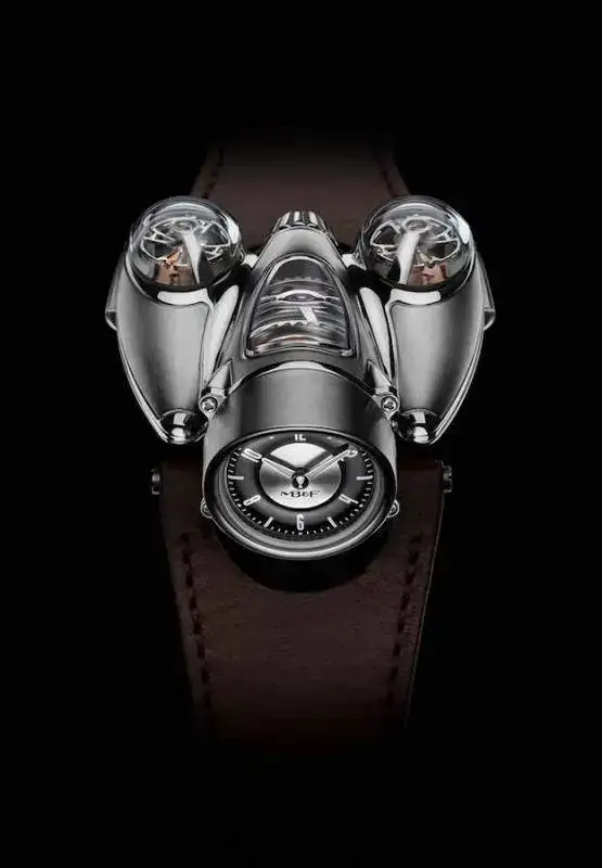

En esta línea, presentamos la Horological Machine Nº 9 «Flow», inspirada en los dinámicos perfiles del diseño automovilístico y aeronáutico de mediados del siglo pasado.
Una caja de titanio de alta complejidad y que recuerda un avión a reacción, con acabados que alternan el pulido y el satinado, encierra un movimiento de cuerda manual igualmente complejo, desarrollado totalmente en interno. Dos volantes gemelos independientes vibran a una pausada frecuencia de 2,5 Hz (18 000 vph) uno a cada lado de la Horological Machine Nº 9 y visibles bajo cúpulas alargadas de zafiro de cristal. Un tercer panel de cristal de zafiro en el cuerpo central revela la caja de cambios del motor de la HM9: un diferencial planetario que obtiene el promedio de la potencia de ambos volantes para ofrecer una lectura estable del tiempo.
Colocada de forma perpendicular al resto del motor de la HM9 se encuentra la esfera que indica las horas y los minutos y recibe su energía de engranajes cónicos que garantizan un ajuste preciso, incluso si su movimiento proviene de una traslación planar de 90°. La corona de cuerda y ajuste se sitúa en la parte trasera del cuerpo central y sus acanaladuras profundas ofrecen un agarre ergonómico, así como una coherencia estética con el diseño general.
Junto a las cápsulas que contienen los volantes de oscilación se han montado dos tomas de aire de acabado satinado que recuerdan las ventilaciones elevadas que permiten un flujo de aire continuo en los motores de alto rendimiento.
La HM9 Flow sigue el camino que ya abrió primero la HM4 Thunderbolt y siguió tarde la HM6 Space Pirate, utilizando una combinación geométricamente compleja de cristal de zafiro fresado y elementos de titanio grado 5 para la caja. No obstante, la HM9 va todavía más lejos que sus predecesores, pues redefine lo que se consideraba posible en términos de diseño de caja, lo cual queda reflejado por ejemplo en su junta tridimensional patentada que garantiza la estanqueidad.
La Horological Machine Nº 9 «Flow» hace su debut en dos ediciones limitadas de titanio de 33 piezas cada una:
- la edición «Air» cuenta con un movimiento oscuro y una esfera de estilo aviador;
- la edición «Road» incluye un movimiento de oro rosa y una esfera clásica de estilo velocímetro.

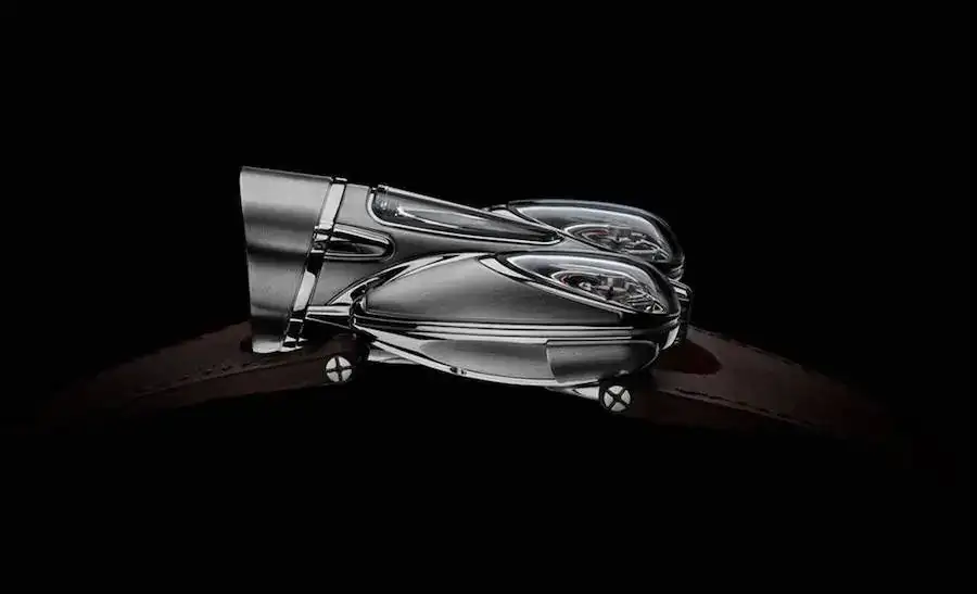

La Horological Machine Nº 9 «Flow» es audaz por su diseño, no solo debido a su forma poco convencional, sino también por los extremos que adopta. Las formas de su caja transgresora, que rompen moldes, no son nada nuevo en la colección de Horological Machines de MB&F, pero la HM9 ha rechazado los límites. Para obtener esta caja completa, fresada y acabada con sus curvas extremas y sus ángulos agudos fue necesario adoptar nuevas técnicas y estándares de manufactura.
La Horological Machine Nº 9 «Flow» no fue diseñada pensando en las técnicas de manufactura actuales. Sus curvas son demasiado pronunciadas y sus requisitos de acabado demasiado estrictos.
Cuando el equipo de MB&F llevó los diseños de la HM9 a sus socios manufactureros, la respuesta fue rápida e inequívoca: estos diseños no pueden realizarse. Otras cajas, como el caparazón ondulado de la HM6 Space Pirate, eran geométricamente complejas pero su diferencial máximo de altura (la distancia vertical entre puntos contiguos) seguía estando dentro de los 5 mm. Con la HM9, este diferencial se multiplicó por dos, creando las curvas radicales que otorgan a la caja su presencia sumamente tangible.
A estas curvas abruptas hay que añadir las finas bandas de pulido especular y las franjas más anchas de acabado satinado, que resultaron espinosas debido a que las herramientas de acabado, de diámetro fijo (pongamos 10 mm o más), tuvieron que abrirse camino entre los estrechos canales del exterior de la caja. Ajustar el posicionamiento de los distintos acabados para adaptarse a las herramientas de acabado no era una alternativa válida, puesto que habría atenuado la estética de volumen completo de la HM9.
La drástica geometría de la Horological Machine Nº 9 «Flow» solo podía acompañarse de contrastes de la superficie de acabados igualmente drásticos, por lo que las convenciones de manufactura evolucionaron para satisfacer las exigencias de la HM9.
Las proporciones de las curvas de la caja de la HM9 hicieron que fuera esencial controlar el tamaño global. La Horological Machine Nº 9 «Flow» mide 57 mm en su punto más ancho y requiere un motor altamente compacto a la par que robusto. Tal vez el aspecto más interesante de la HM9 sea la forma en que su diseño exuberante y expresivo se vuelve posible gracias a la eficiencia espacial y contenida de su motor.
La disposición que alterna espacios amplios y estrechos de los tres principales volúmenes de la caja de la HM9 hicieron imposible instalar el movimiento empleando medios convencionales, dentro de una caja de simetría transversal limitada. Fue necesario dividir la caja a lo largo de dos ejes y diseñar una junta tridimensional sin precedentes para garantizar la estanqueidad. La aplicación de esta innovación patentada es una novedad total en la industria relojera.

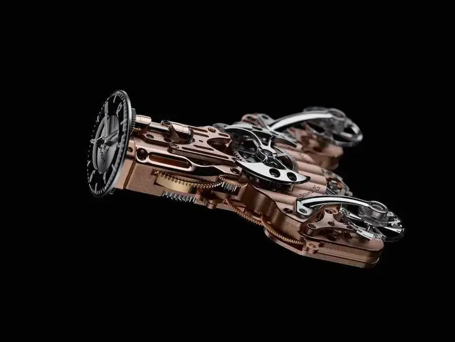

El motor de la HM9, resultado de tres años de desarrollo, se ha creado totalmente en interno gracias a la experiencia acumulada de los 13 años (en 2018) de existencia de MB&F y a los 14 movimientos distintos previamente creados.
Los coleccionistas y admiradores de MB&F de larga fecha reconocerán el pedigrí mecánico del motor de la HM9. Su doble volante con diferencial desciende de un sistema similar empleado en la Legacy Machine Nº 2, aunque adopta una forma estética inmensamente distinta. Si la LM2 hacía destacar la pureza del diseño y el efecto alucinógeno de sus osciladores suspendidos, la HM9 es una celebración exultante del diseño expresivo.
Los volantes gemelos del motor de la HM9 proporcionan dos conjuntos de datos cronométricos al diferencial central, que establece una media para su lectura. Los volantes están separados en el espacio e impulsados de forma individual para garantizar que vibran cada uno de acuerdo con su propia cadencia independiente de 2,5 Hz (18 000 vph). Esto resulta importante para garantizar que la media sea significativa, de la misma manera que una media matemática estadísticamente sólida ha de derivar de puntos de información discretos.
Dos volantes que laten dentro de un mismo movimiento inevitablemente crearán problemas de resonancia, el fenómeno mecánico que describe oscilaciones conectadas en un estado de excitación armónica mutua. Al igual que sucede en el motor de la LM2, la HM9 evita de forma deliberada inducir este efecto de resonancia. El objetivo de incluir dos volantes es obtener conjuntos discretos de datos cronométricos que pueden ser traducidos por un diferencial para producir una lectura media estable. Este objetivo no se lograría si los dos volantes oscilaran perfectamente sincronizados, aportando los mismos datos cronométricos en todo momento.
La HM9 recuerda también a la colección Legacy Machine de MB&F por los brazos curvos que anclan sus volantes y su acabado de acero pulido que contrasta fuertemente con los puentes del movimiento. Existen dos versiones del motor de la HM9, una con revestimiento NAC oscuro y otra de oro rosa mate.
