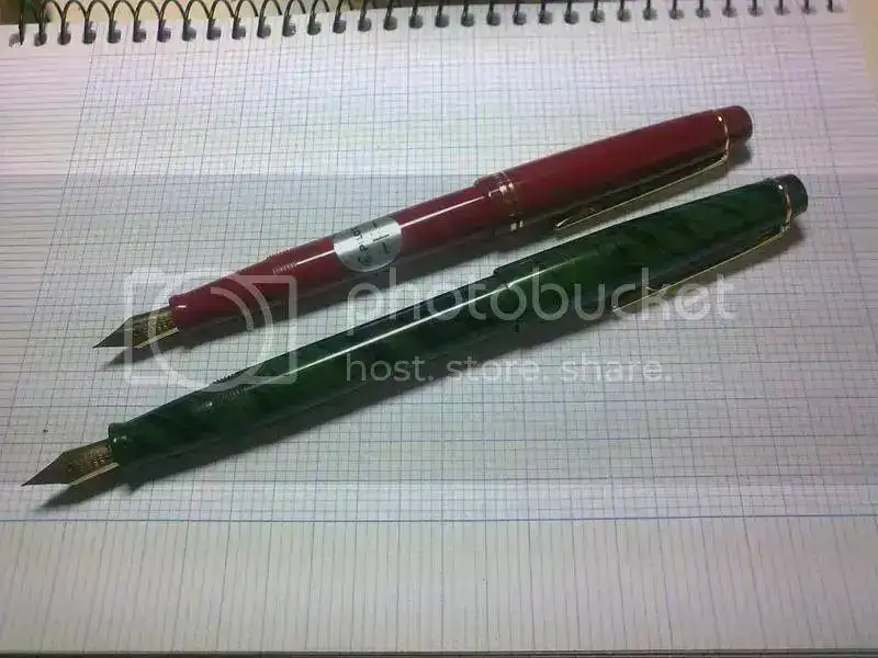

Hace tiempo mostré algunas chapuzas que hago, y ahora, tras recibir nuevas herramientas y unas barras de ebonita ....no me pude resistir a hacer un "homenaje" a esta pluma, pero de tamaño un poco mayor, más acorde a mi gusto. Os cuento sobre las fotos (sí, son malas, pero un no da para más :D)
Como podéis apreciar, es un poco más gordita y larga que la original :

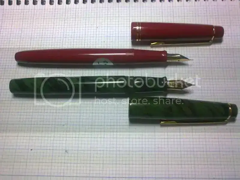

Comparando cuerpos y capuchones no parece que haya mucha diferencia :

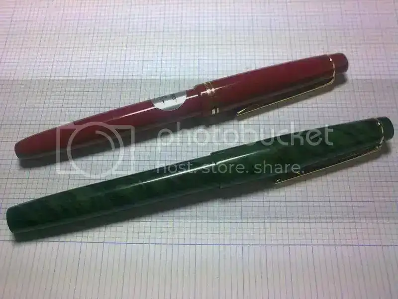

El incremento de diámetro se nota según la tomamos para escribir (más cómoda para mi gusto) y cuando ponemos el capuchón en la parte trasera, es cuando más se nota visualmente:

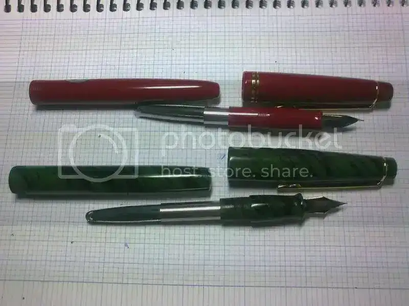

Ahora las roscas son las adecuadas para plumas. Nada que ver con las métricas que usaba al principio, aunque insisto en que tenían su gracia....
Otra foto comparando ambas:

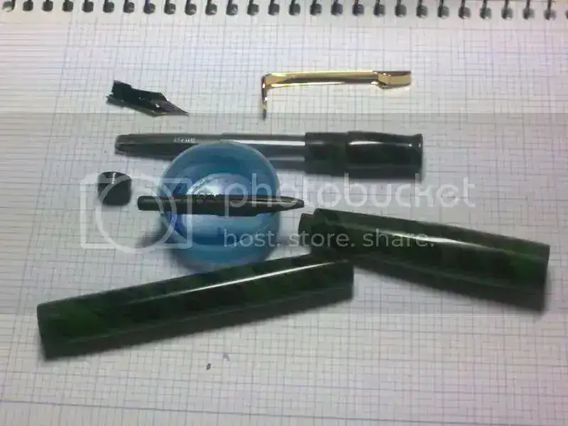

Y ahora una visión general del despiece. Todo lo metálico es original de una donante, y todo lo demás, ebonita trabajada:

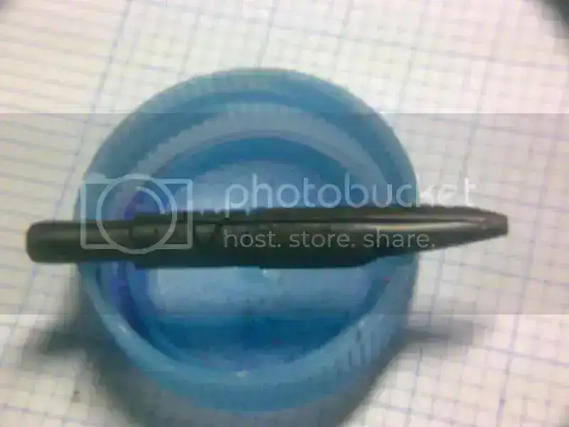

Y para trabajo el que me dió la boquilla para poder usar el cargador original y el alimentador. Que en un primer momento pensé en usar el suyo, pero la idea era hacer un homenaje en ebonita, y dejar el de plástico, auque es una maravilla...pues no me terminó de convencer:

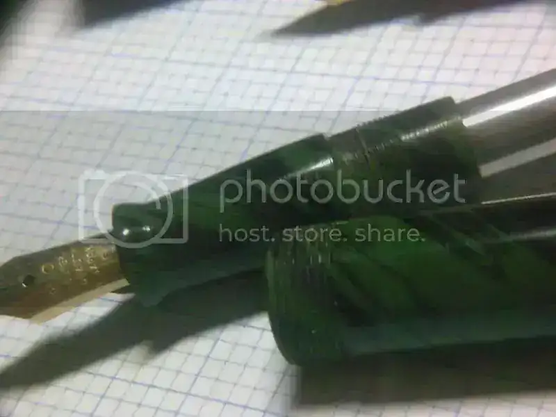

Confieso que me costó bastante hacerlo. Pero con hojas de afeitar, unos buriles de grabado y mucha paciencia conseguí ajustar el plumín. Los canales en X están hechos a posta, por otros alimentadores que he modificado, consigues una mayor retención de tinta en el plumín...o por lo menos, esa sensación me da a mi :)
No tengo fotos de prueba de escritura, pero como el plumín no lo he tocado, escribe con el ancho de un F de Pilot, pero mucho más "jugoso".
