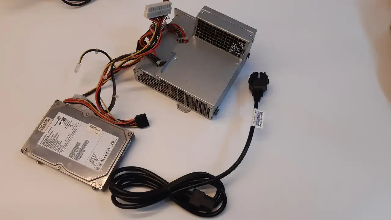

Partimos de una fuente de alimentación vieja, de las que alimentan directamente los discos (y no a través de placa); lo sabemos porque, evidentemente, los cables SATA (o Molex) van directos a la fuente; un disco duro viejo, y un cacho de cable.

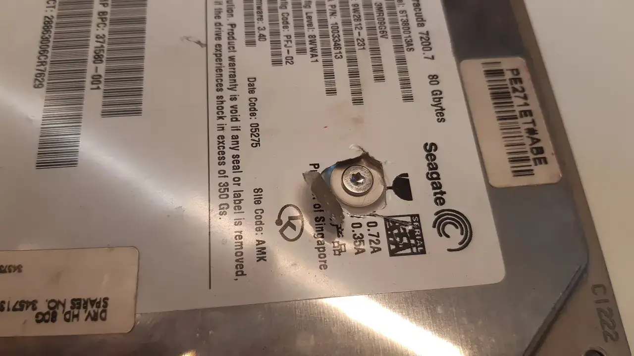

En primer lugar, retiramos los tornillos (habitualmente T9) del disco, prestando especial atención al cabrón oculto (siempre hay al menos uno) por la etiqueta.

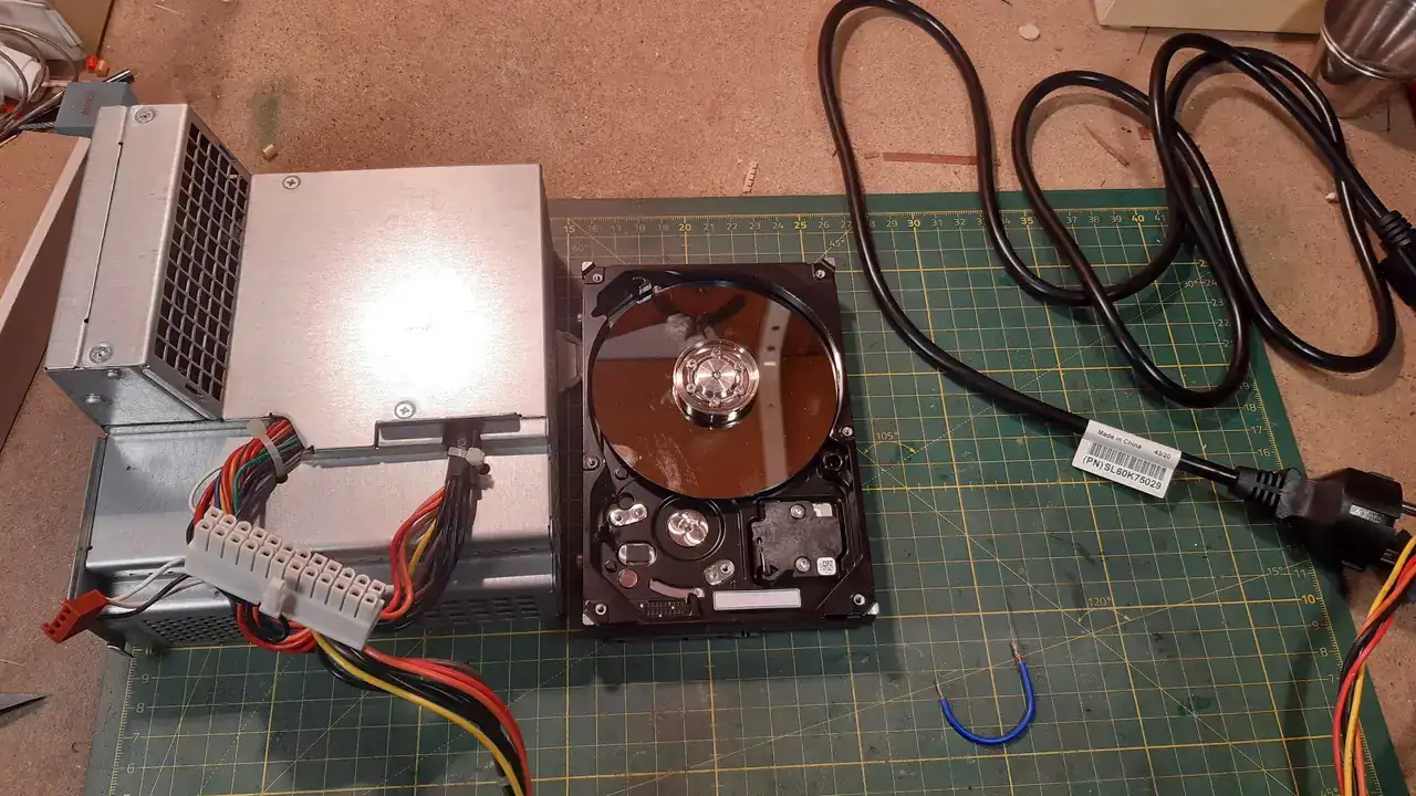

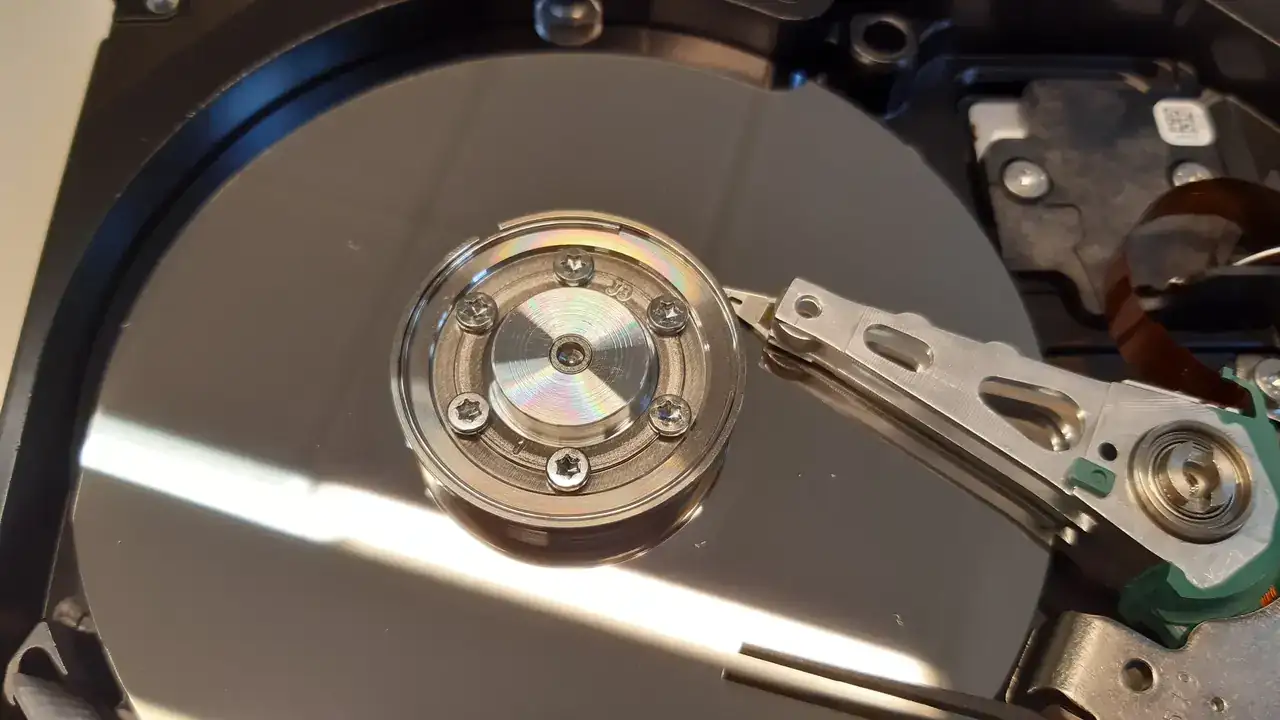

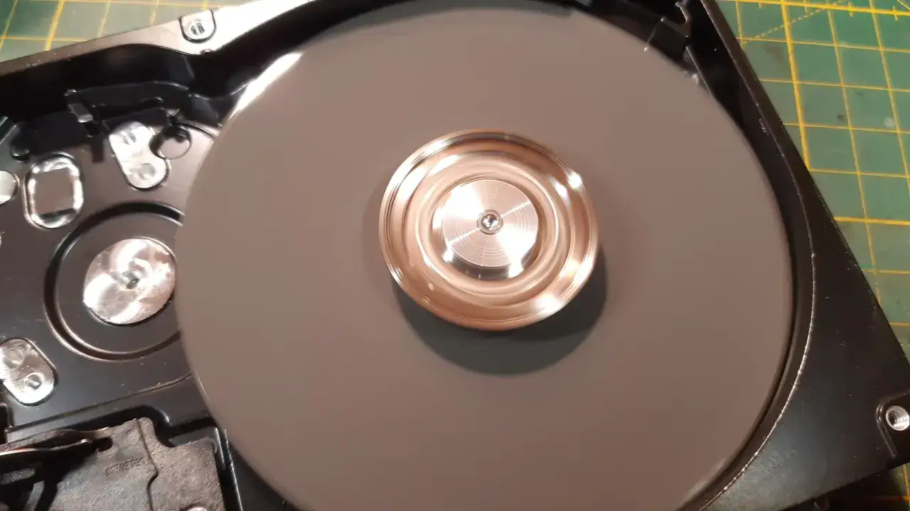

Retiramos la tapa del disco, y desmontamos el brazo lector (a la derecha) y los imanes.
Nos queda el disco tal que así:

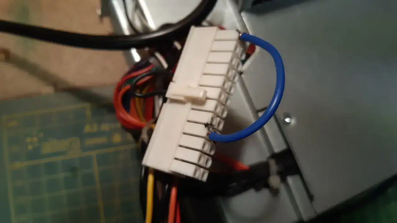

Ahora tenemos que engañar a la fuente pa que crea que está conectada a una placa base: Usamos el cacho de cable pa puentear en el conector ATX24 el cable verde (encendido) con uno de los cables negros (GND), y la fuente se cree que está haciendo algo útil.
Hecho esto, la fuente empieza a funcionar cuando la conectamos a corriente.

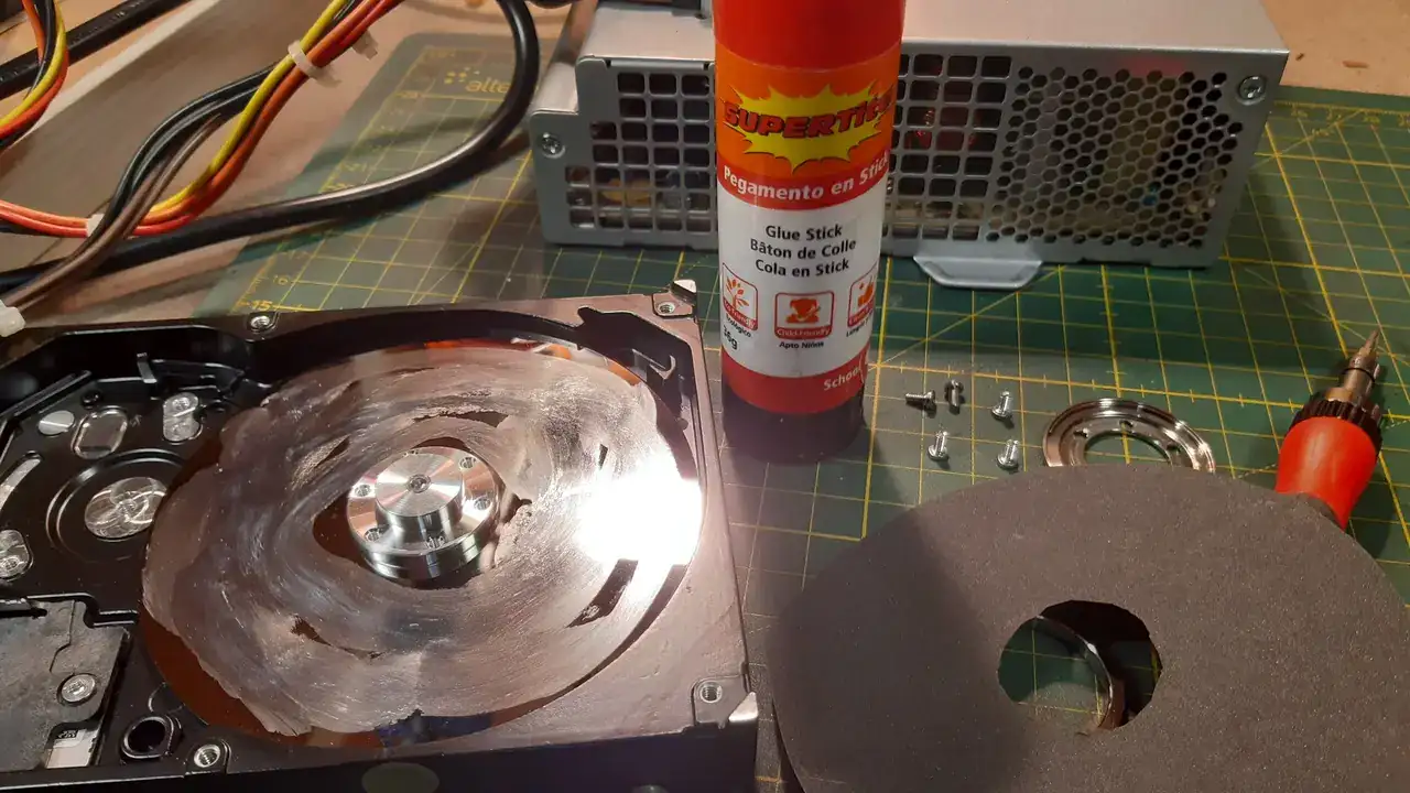

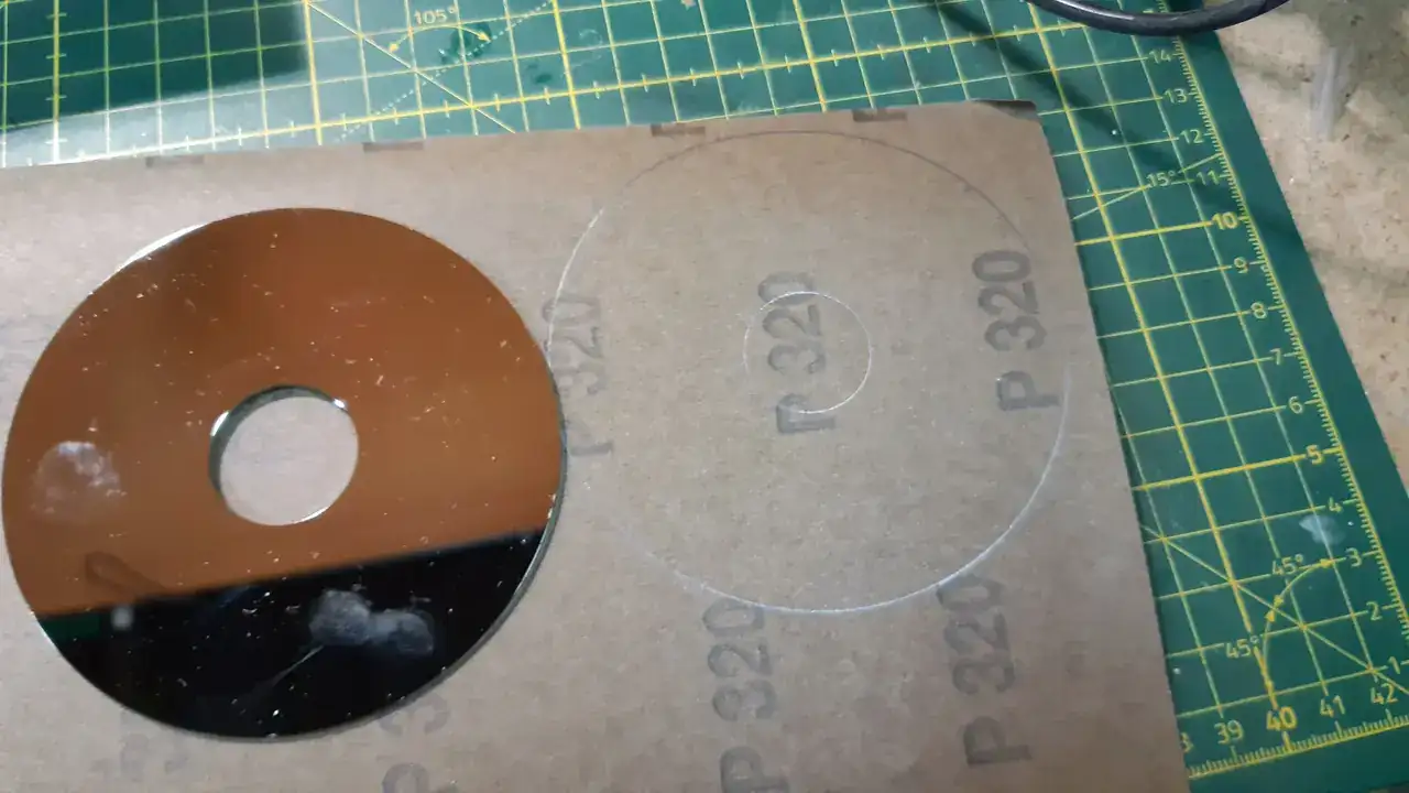

Ahora preparamos el disco: Lo sacamos, lo usamos como patrón para recortar un papel de lija del grano que nos convenga
Pringamos de pegamento el disco

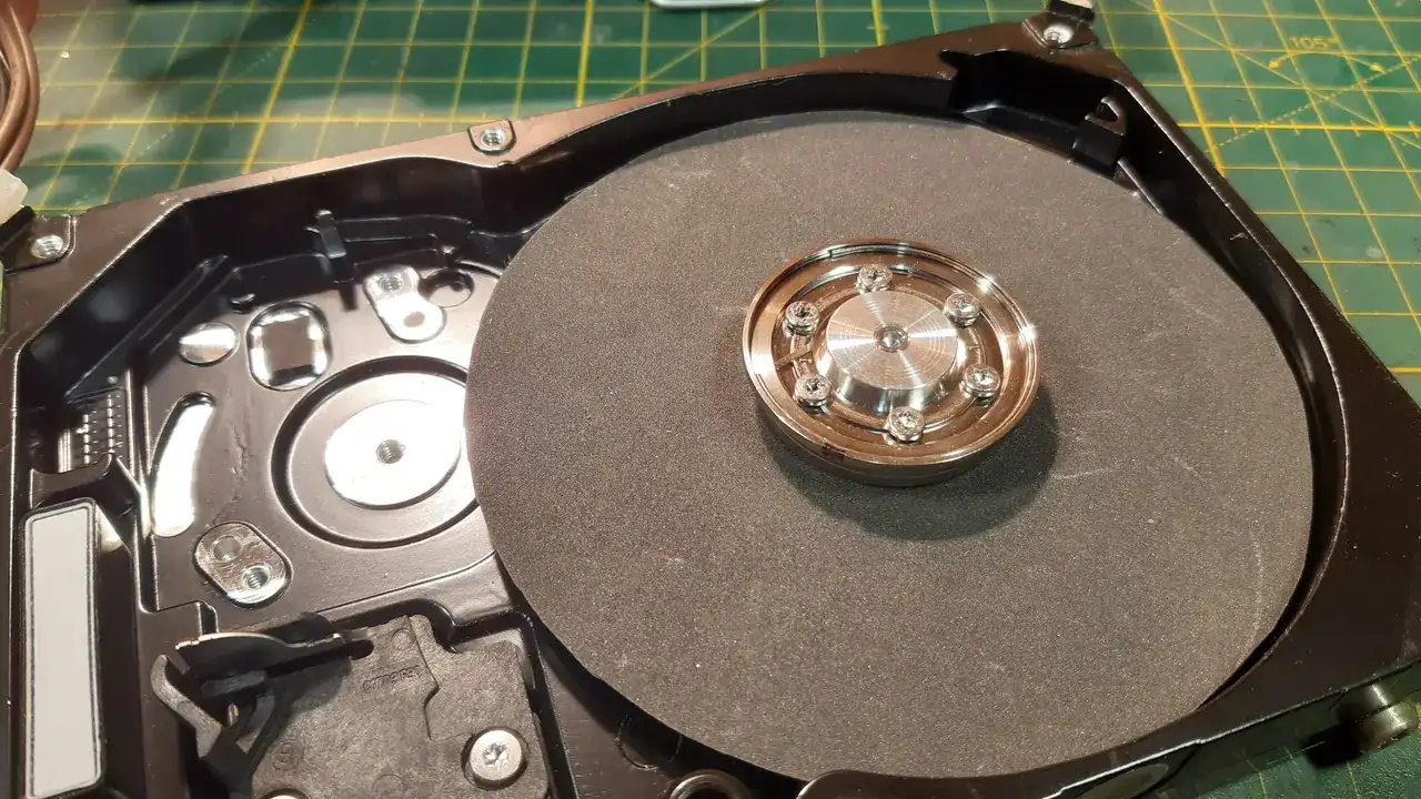

Y pegamos el papel de lija sobre él. Volvemos a colocar el "tapacubos" del eje
Y enchufamos la fuente a la corriente:
Como nunca acierto a la primera, yo suelo usar ahora un cutter en vertical para eliminar las rebabas de papel de lija que puedan rozar con la caja.
Et voilà, ya tenemos una lijadora casera de discos intercambiables (si el disco tiene varios platos - o si tenemos varios discos); podemos dejar un plato para cada uno de los granos que necesitemos más habitualmente.
Y si vamos a por nota, podemos meterle un regulador de voltaje y así controlamos la velocidad de giro.
Útil para lijar diales, biseles, para rectificar destornilladores, o para mirarlo dar vueltas sin objetivo alguno.
