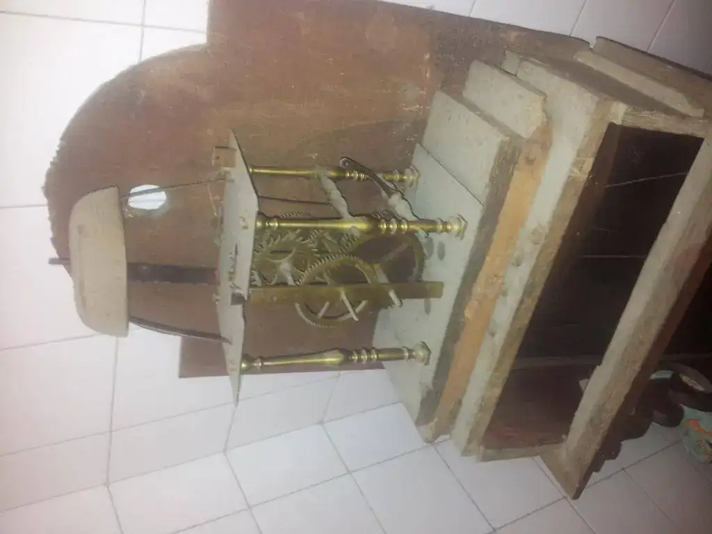

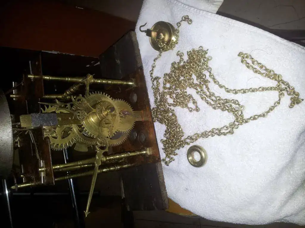

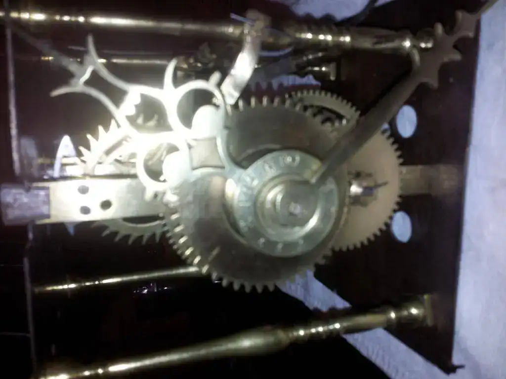

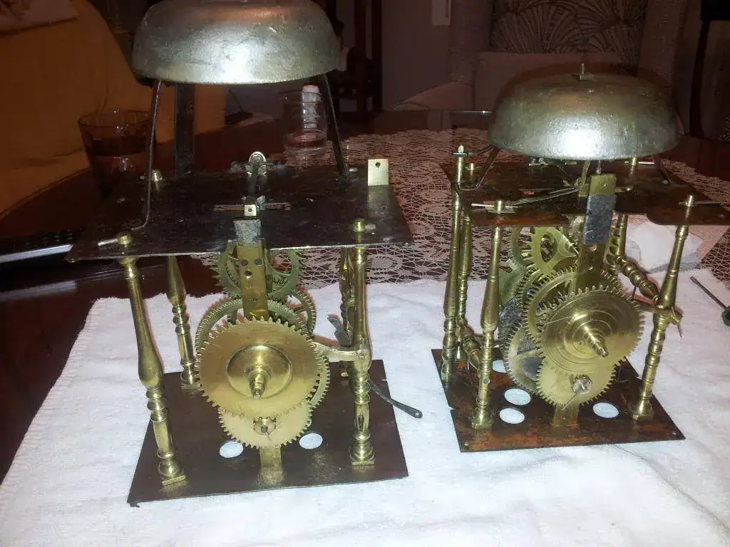

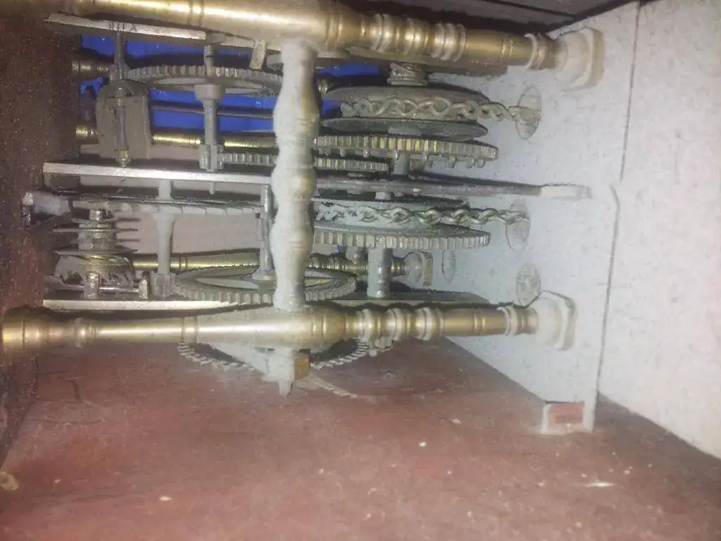

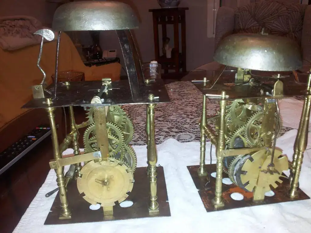

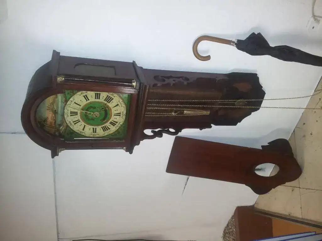

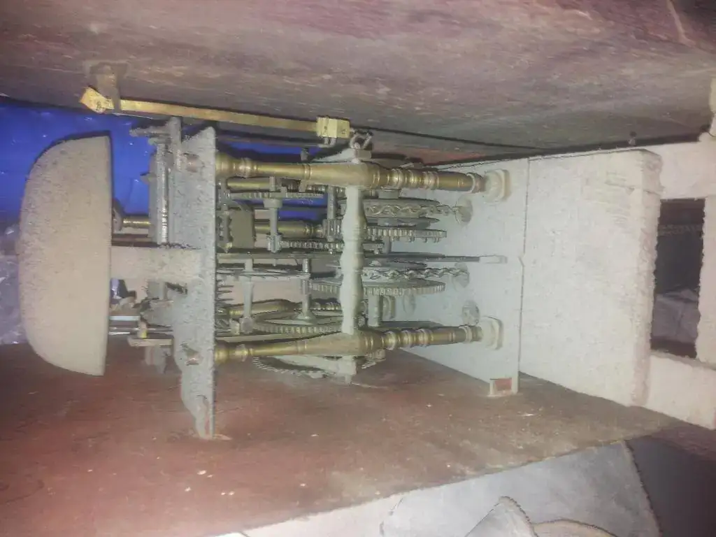

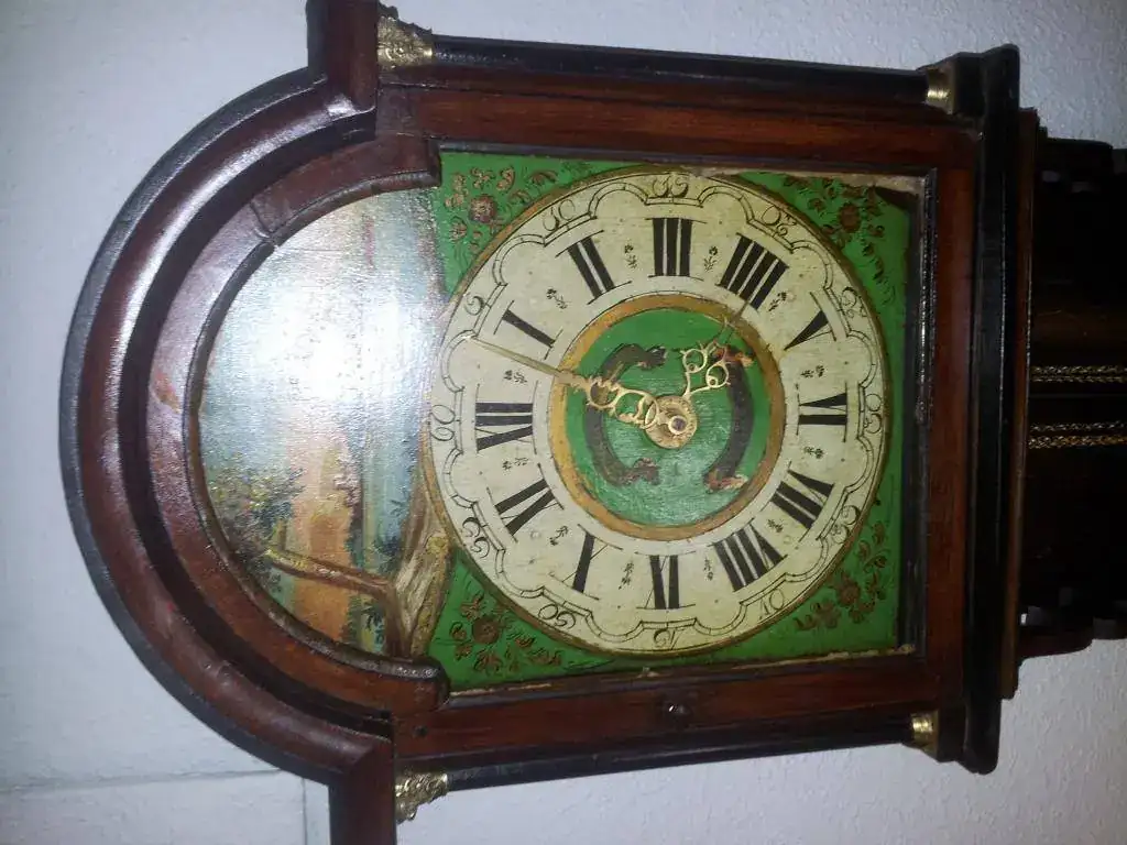

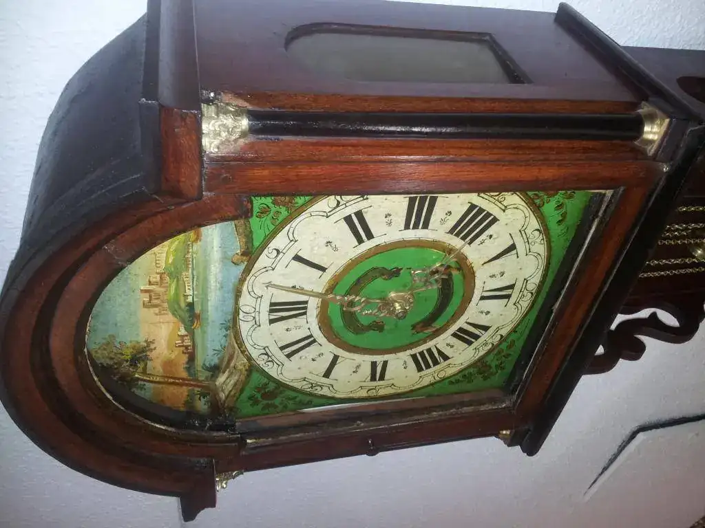

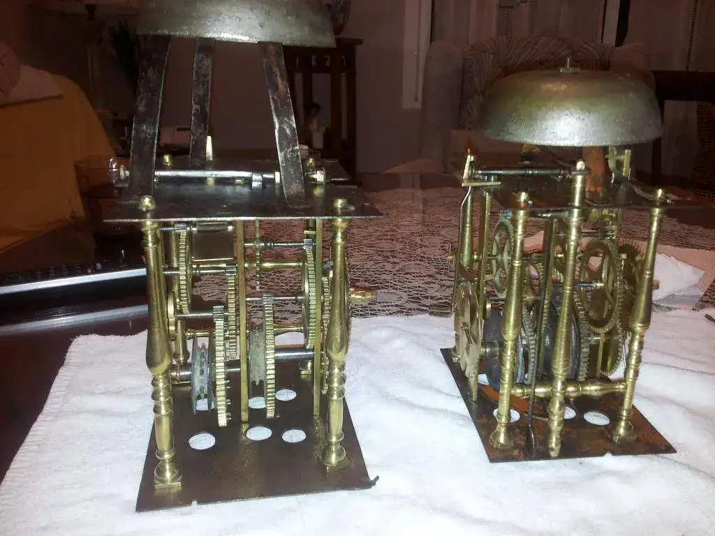

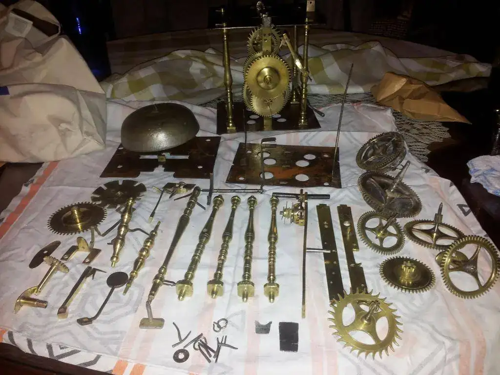

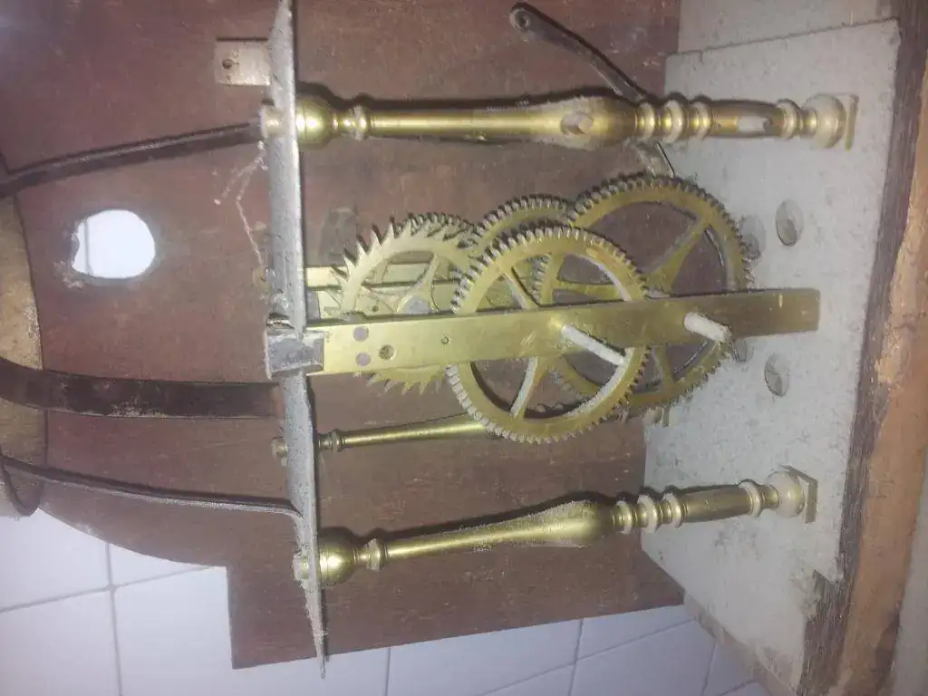

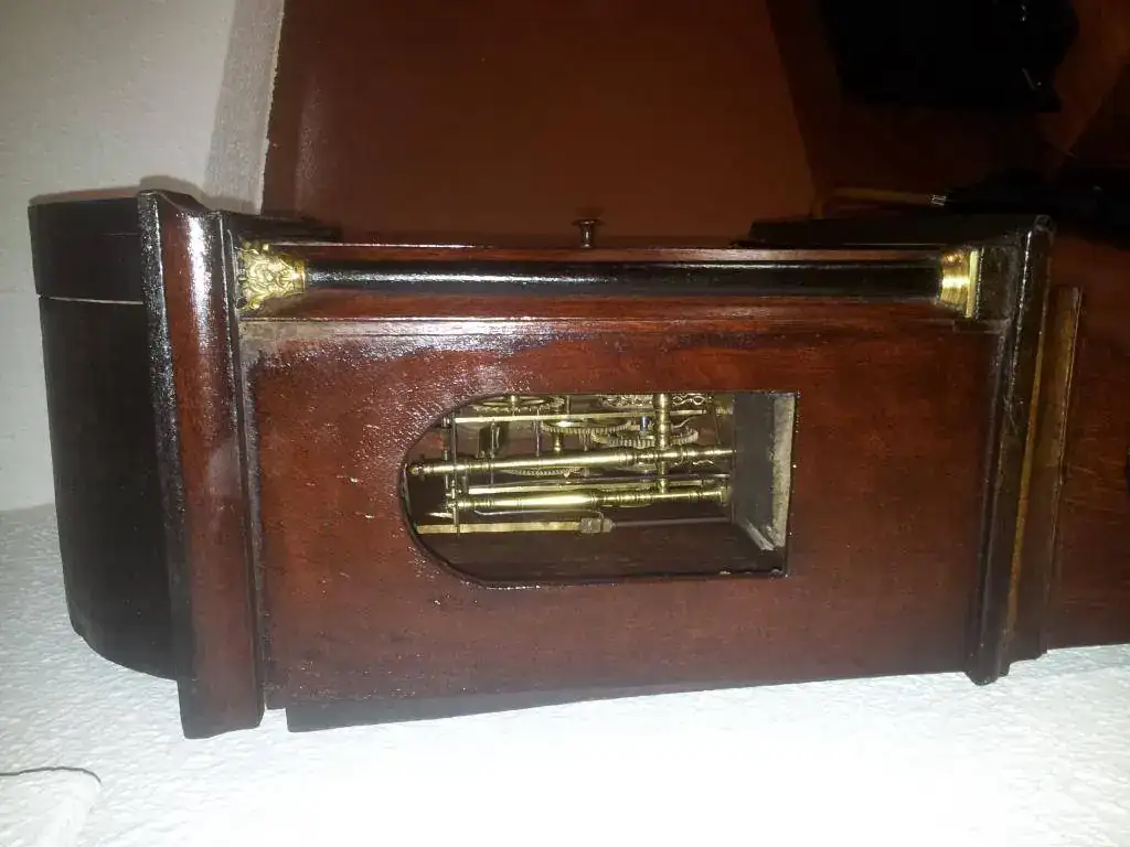

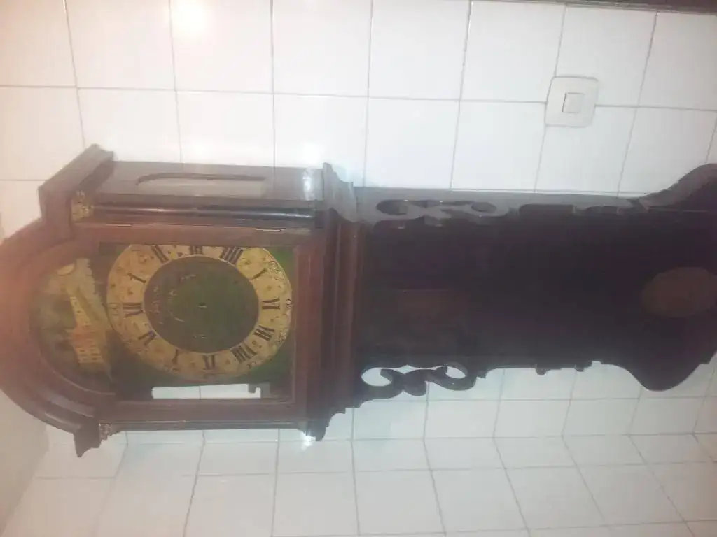

Me llegaron dos frisones holandeses, de los cuales ya tengo uno casi terminado de restaurar, estaban muy malitos y parece que se van recuperando.

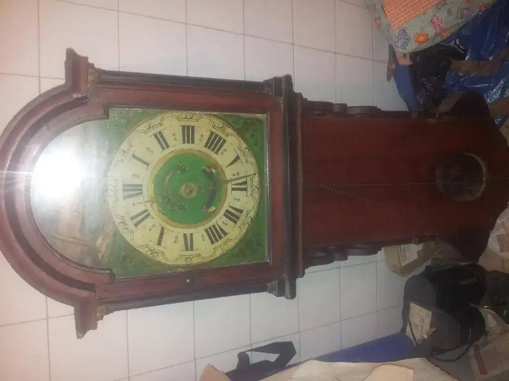

eso se llama recuperacion de relojes de dos en dos. Los tienes datados estos holandeses pues tienen que ser bastante antiguos, el cuello me cogio torticulis de tanto verlos...:laughing1:
Muy interesantes esas máquinas tipo linterna donde el sistema de sonería va detrás del movimiento. La caja con ese reloj es muy elegante y parece en perfecto estado.

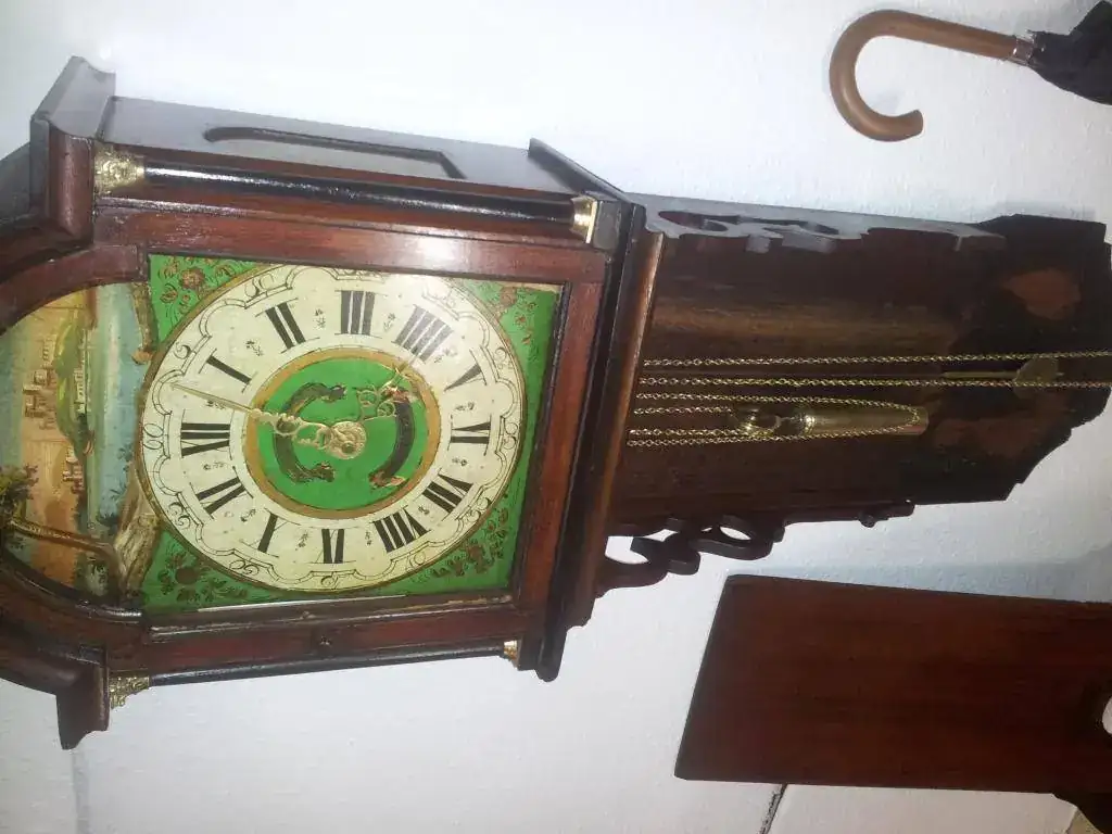

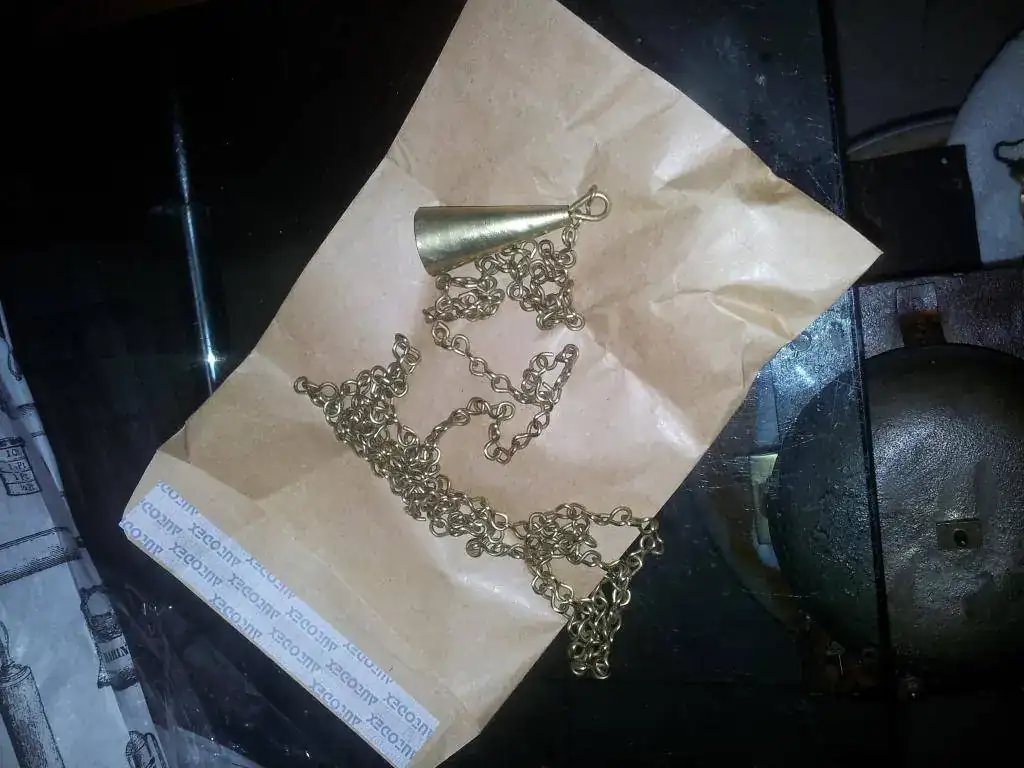

Este tipo de relojes reciben distintos nombres, pero frecuentemente se les llama Frisios, haciendo referencia a su procedencia. Pueden ser tanto holandeses como Alemanes, y generalmente tienen cuerda para poco más de un día, incluso he conocido uno al que le duraba menos, pero tal vez sería porque las cadenas no eran lo suficientemente largas.
Generalmente llevan adornos en la parte superior, pero a este no se los veo. ¿Tiene señales de haberlos tenido?
Si pones en Google "Friesische Uhren" o "frisian clock" o palabras similares encontrarás cantidad de información e imágenes, e incluso repuestos si los necesitas.
Gracias por mostrarlos y un saludo.
calatrava cuando desmontaste estas maquinas tuviste en cuenta la posicion de alguna rueda de la soneria en especial la rueda contadera para luego montarlas, ya diras, yo estas pendolas frisonas como tambien las denominan en libros de la antiguedad las veo mas bien holandesas por sus cadenas tipicas en forma de ocho y sus agujas que las siguen reproduciendo en la actualidad. saludos
La caja tiene arriba unos agueros donde en su día debieron llevar adornos, lo mismo ocurre en el hueco por donde se obseva la lenteja del pendulo. No tuve en cuenta la posición de la rueda contadera, a sique me tocara ir corrigiendo la posición.

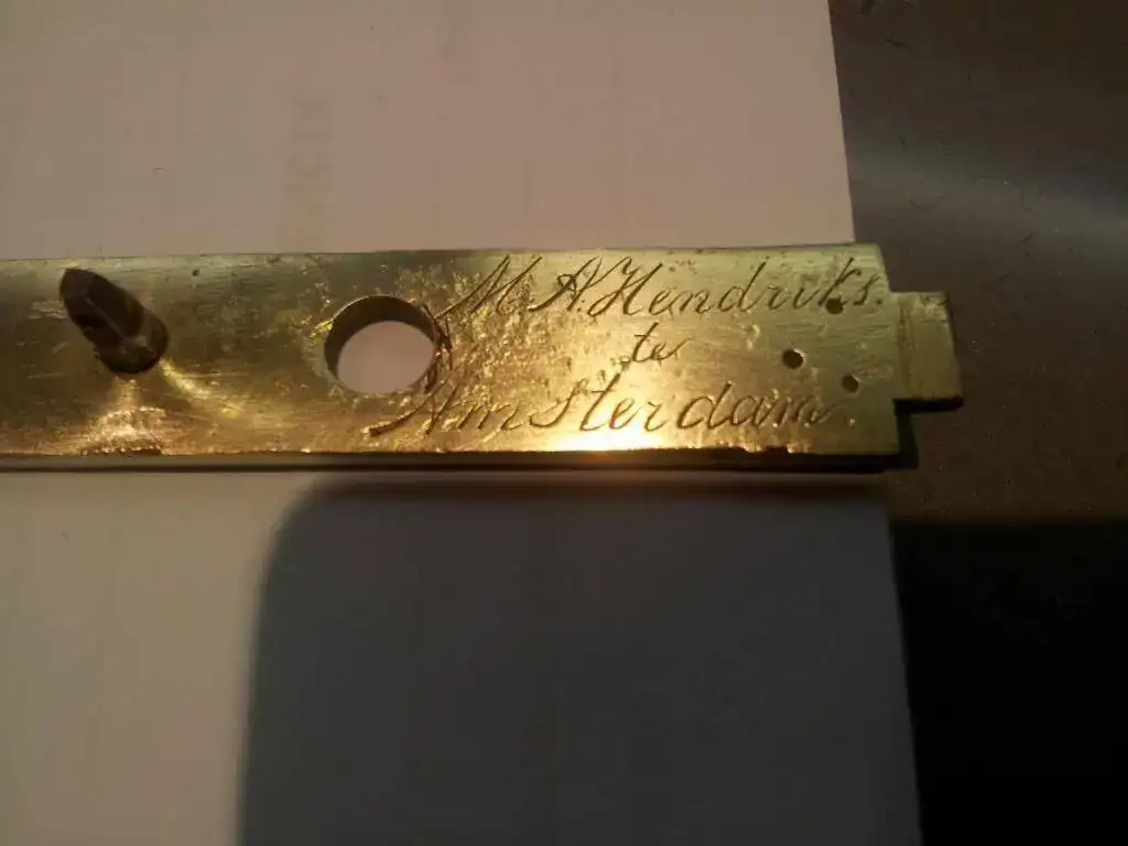

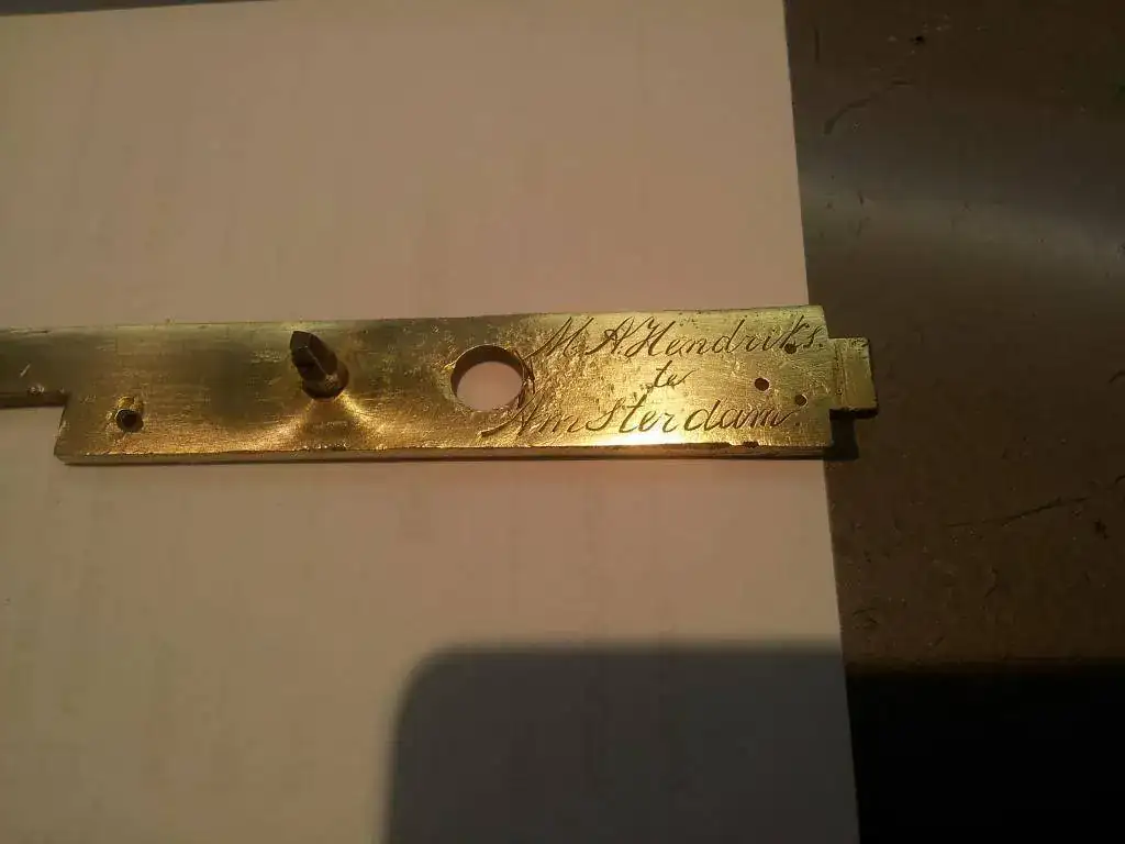

En cuanto a la procedencia creo que con una inscripción que lleva uno de ellos voy a sacaros de toda duda, eso espero.

A ver si salen ahora y bien.20160417_004317.webp 20160415_185212.webp 20160415_185218.webp

Buena restauraciòn.Yo Tengo un holandes restaurado y llevo varios años sin problemas.Lo unico es nivelarlo bien,a veces cuesta
