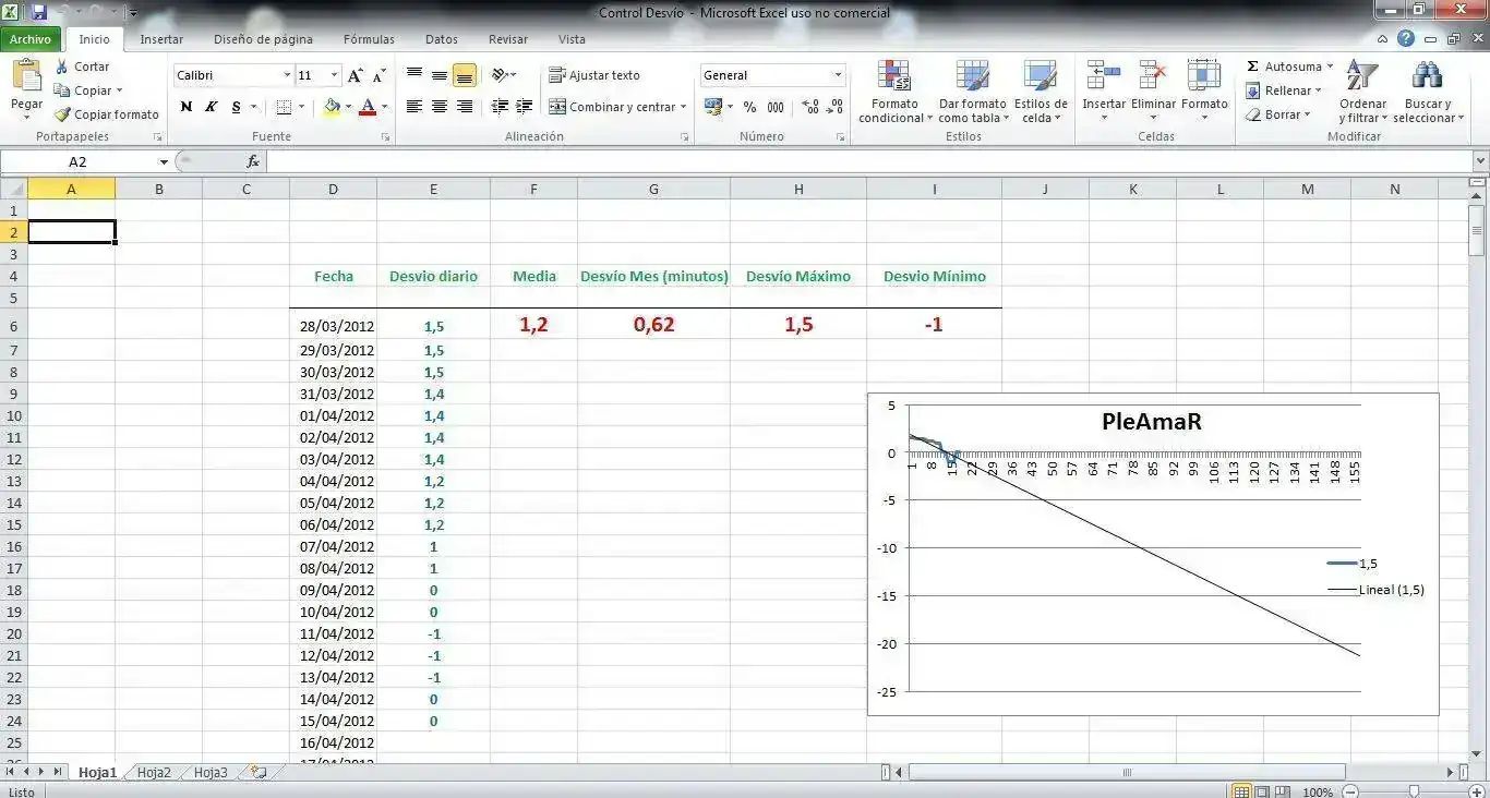

Compañeros, he creado esta simple hoja de cálculo Excel que uso para controlar el desvío de mis automáticos.
Se trata de controlar el desvío diario con un cronómetro digital (casio, etc), en mi caso, cada día a las 21:00 y mirando bien la segundera arrancas el crono en cuanto ésta pasa por las 12:00 en punto de vuestro reloj, al día siguiente (pasadas 24 horas) le das al lapsus (así si crees que no lo has parado justo a las 12:00 tienes la oportunidad de volver a pararlo al minuto siguiente) o al stop, y trasladamos el resultado a la hoja de cálculo (en negativo si es atraso y en positivo si es adelanto) bajo la columna "Desvío Diario".
Todas las otras casillas y gráficos se recalculan automáticamente, paso a describirlas.
"Desvío diario" En ésta columna es donde debemos introducir diariamente el desvío.
"Media" - refleja la media de todos los desvíos diarios.
"Desvío Mes (Minutos)" calcula el desvio total en un mes a partir de la media.
"Desvío Máximo" Muestra el desvío máximo de todas las lecturas (adelanto)
"Desvío Mínimo" Muestra el desvío mínimo de todas las lecturas (atraso)
Nuevo: "Total desvio" Muestra el total del desvio de todo el periodo de mediciones en segundos,
si lo quereis en minutos decídmelo y lo cambio.
El gráfico muestra todas las lecturas y la línea de tendencia.
La línea de tendencia puede que no aparezca hasta pasadas varias lecturas (Desvios diários)
Cuantas más lecturas tengamos, más preciso será el gráfico y los resultados de los cálculos.
Es muy útil para ver la evolución de la máquina.
Uploaded with ImageShack.us
Los datos que se ven son de ejemplo, podeis borrarlos (Columna "Desvío diario") y poned los vuestros, si borrais todos los datos aparecerá error en las casillas calculadas, es normal, todo se volverá a recalcular en cuanto hayais puesto una lectura.
Si sois manitas podeis añadir más cálculos, gráficos y líneas al gráfico o incluso otros gráficos.
Si quereis la hoja Excel enviadme privado con vuestro mail y os la envio.
Si quereis alguna modificación y no la sabeis hacer yo la haré para vosotros.

He añadido otro cálculo; Total desvio , que muestra el total de desvio en segundos de todas las mediones.
Vemos que has hecho los deberes estupendamente, ya me gustaría tener un pelin de tiempo para ésto, porque seguro que se lleva su tiempo...
Vaya curro! Has probado a utilizar otras líneas de tendencia en lugar de la lineal? Por ejemplo la potencial que te dará una lectura mas suavizada de las desviaciones.

Hola, no, no he probado otras líneas de tendencia, pero lo haré, gracias.
