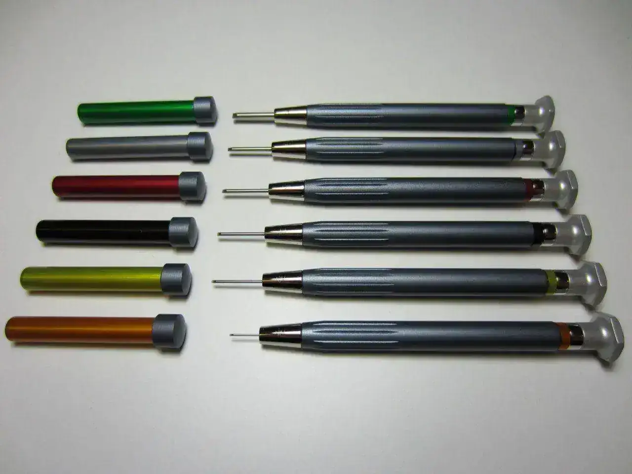

En gran.com, teneis estos:
que para mi gusto son mas cómodos que los Bergeon y encima mas baratos. Yo tengo los dos y aunque al final eso va en gustos y a lo que te acostumbres, personalmente me parecen mejores.
Son Franceses, no pone marca pero son idénticos a los AF y creo que debe ser el mismo fabricante porque son idénticos incluso en los códigos de color. Vienen con tres mechas de recambio en las medidas pequeñas, dos en las intermedias y una en las grandes. El zócalo giratorio es bastante suave y donde apoyas el dedo gira mejor que los Bergeon.
