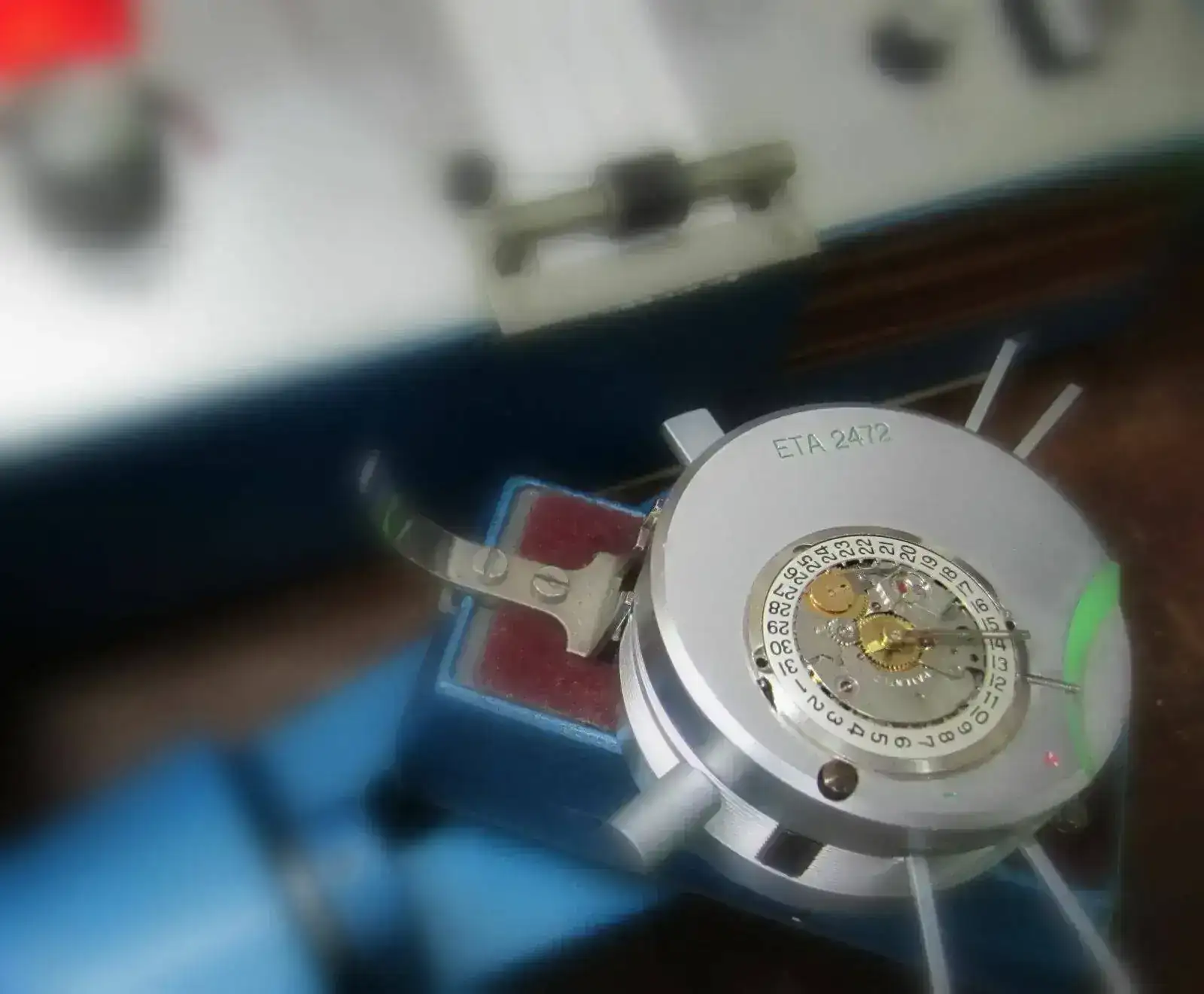

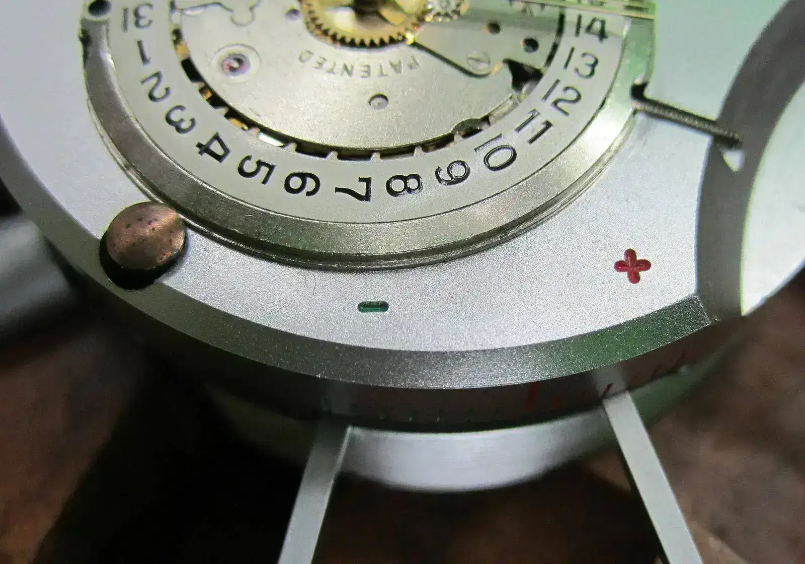

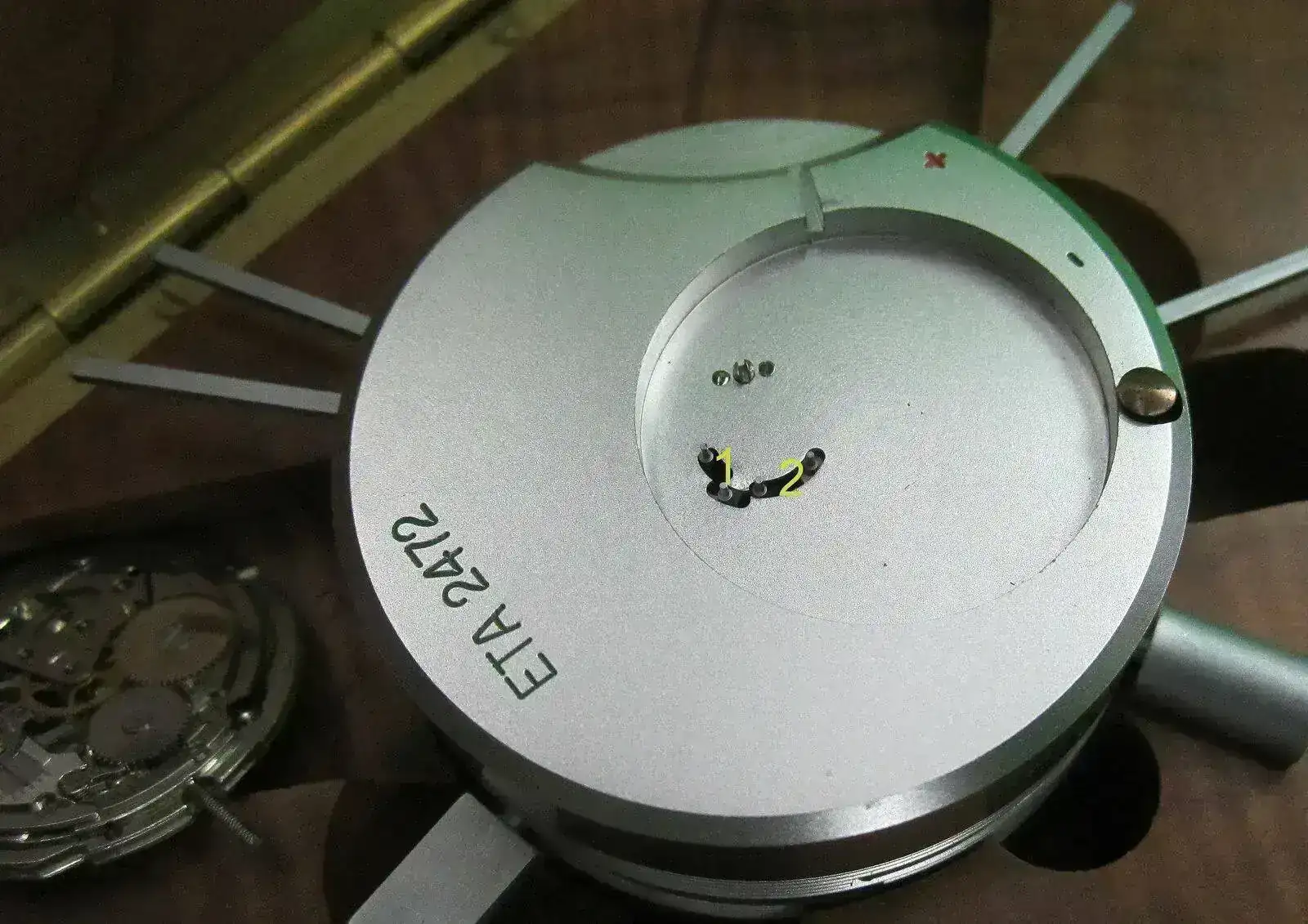

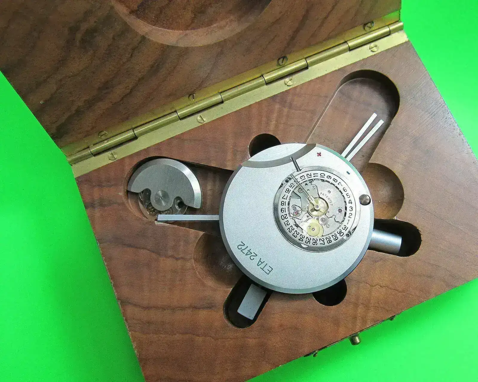

Esta es una herramienta poco frecuente en el taller del reparador ya que sería necesario tener una de ellas para cada calibre de reloj.
No obstante es un util magnífico para corregir rápidamente las diferencias de atraso o adelanto y el ajuste de la repére(en castellano de toda la vida: "cojera")
El manejo es muy sencillo ya que ,como veis,las 4 varillas se mueven en el sentido deseado con toda precisión con la mano.El mecanismo se coloca con las varillas abiertas y se encaja a presión en el soporte.A continuación se cierran las varillas ,por pares,hasta que hagan tope en la raqueta de marcha y en el portapitón y,a partir de esta posición, se regulan ambas hasta el punto deseado en el cronocomparador.Creo que las imágenes son suficientemente aclaratorias. La herramienta tiene un buen acabado y viene en un excelente estuche de madera maciza.

Gracias otra vez por mostrar una parte mas de su conocimiento y sabiduria...¿pero cuantas herramientas puede tener usted?::Dbt::
Espero que en esos futuros cursos nos pueda enseñar el manejo de algunas .Una vez mas gracias.
Muy interesante. La ventaja sería... poder ajustar el movimiento de la raqueta sin tener que estar sacando todo el tiempo el reloj del cronocomparador? según entendí. Entendí? jaja No en vano dice Don Luis que la relojería es el oficio de las mil herramientas!

Una herramienta muy interesante, aunque me imagino que murió cuando salieron cronocomparadores electronicos, ¿o no?.
No creo que tenga que ver con los cronocomparadores, ¿ o sí ?

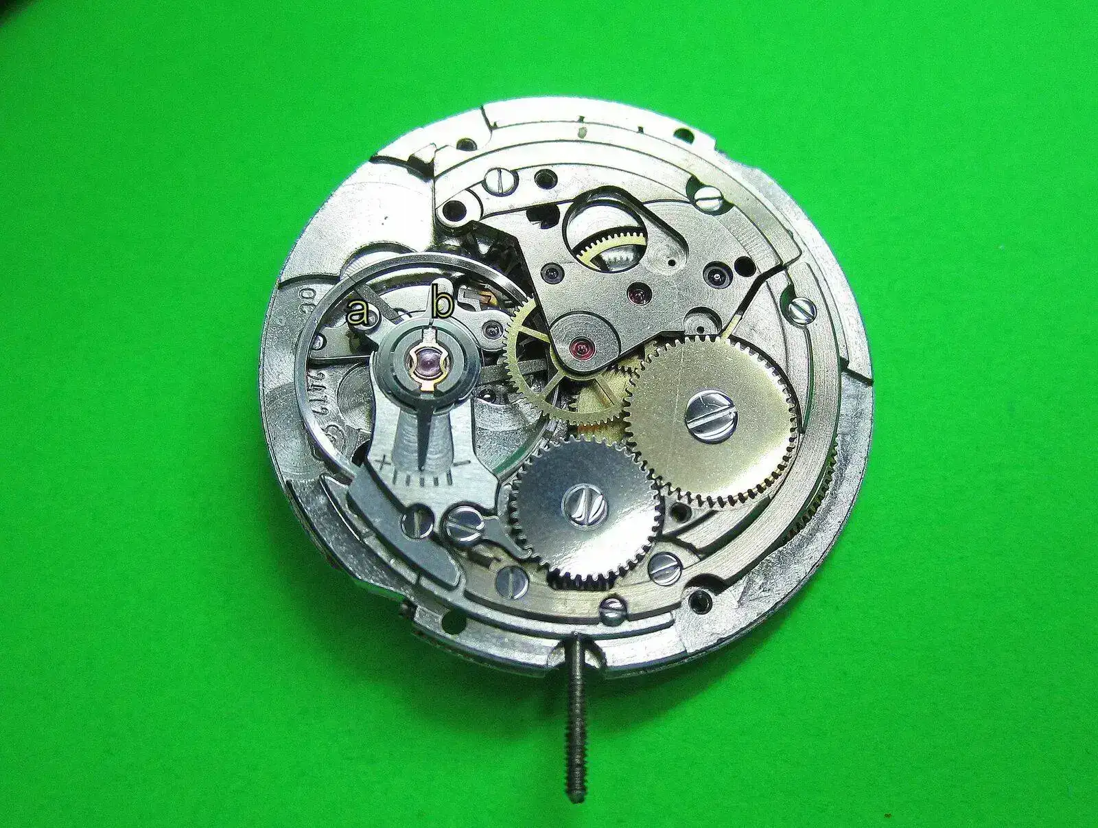

Veo que es un especialista y le agradeceria me resolviera una duda :Veo que hay movimientos que solo disponen de una regulacion. Imagino que esa regulacion es unicamente para el "rate". ¿como se ajustaria el "repere". El movimiento que estoy observando es un Jaeger Lecoultre Master calendar. Gracias por sus enseñanzas
Hola:Hace muchos años,en una consulta, Leopold Defossez respondía a mi pregunta sobre lo perjudicial que podría ser el error de centrado del volante "repére" :"Media oscilación mas corta,la otra media mas larga...ningún problema Sr. Vázquez".
De todos modos,en los relojes que no tienen un sistema en el puente para corregir este error,la única solución es desmontar el puente y girar la virola lo que corresponda.
Este procedimiento es arriesgado y hay que pensar si se justifican los problemas que puede acarrear (por ejemplo descentrar el espiral ,estropeando toda la regulación)por el problema existente-el defecto citado-contra el no defecto del error de repére.
Tambien existe una herramienta para girar platillos, que siempre es menos arriesgado que mover la virola.
