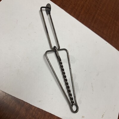

Son de esas herramientas. que se utilizan una vez al año, y a no ser un servicio técnico de alta gama, no suele haber en los talleres, mi maestro la tenía porque trabajaba para Rolex, y tan solo una vez en 52 años se la pedí prestada, me apañaba ajustando la leve, con una lamparilla de alcohol, parrilla casera, un palillo de boj.
El precio que me sale en un catálogo del 2013 es de 763 € + Iva.
La parrilla la hice a partir de una varilla de gafas, restos de un fleje roto, con la que sujetar el ancora, un taladro, una broca para hacer agujeros, donde ubicar el ancora, y un gancho de colgar delos que llevan adhesivo para pegarlos en baldosas de ceramica.
El precio del aparatito en cuestio, sin contar la estufillla me sale en un catálogo del 2013 es de 763 € + Iva.
Las resistencias de las estufillas, las tenemos en las pinzas de alisar el pelo, cuando se dé la ocasión le pediré al hombre de poca fe que me traiga la tenacillas de alisar el pelo.
