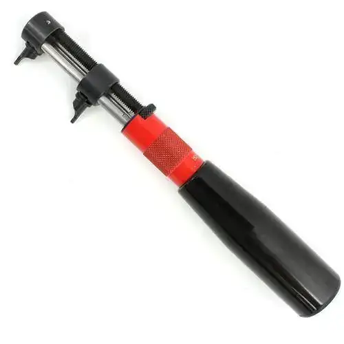

Para abrir las roscadas yo tengo una Horotec de dos puntas.
Por cierto, veo que muchos hablan de las jaxa de tres puntas, pero he visto que muchos profesionales usan las de dos. Y habiendo probado las dos, creo que es mucho más sencillo usar las de dos puntas porque es más difícil que se escape y marque la caja.
Foto de una como la mía:
