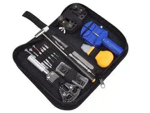

Llave jaxa se llaman. Y para abrir un par de relojes al año, con una baratita tienes de sobra.
Yo compré ésta: Zacro 147 PCS Kits de Reparación de Reloj Profesional de Herramientas Barra de Resorte
Precio: 15,59 la "maletita completa" incluyendo base de apoyo -necesaria- y otras herramientas. La llave jaxa con tres puntos regulables te permite abrir puntos en exágono y en pentágono. Tiene diversos pines para evitar rayaduras. Las llaves de dos puntos no son buenas para hacer mucha fuerza, y tampoco para puntos impares en las tapas. No abre Rolex.

he estado buscando por ebay y hay muchisimas. Vosotros cual teneis?? Suele ser como una llave con 3 tetones para poder desenroscar las tapas traseras
cual me recomendais??
muchas gracias y un saludo al foro

Exacto ... el otro dia pillé una XXL para las tapas de los divers grandes, la normal se queda corta ... esperando que llegue ...
