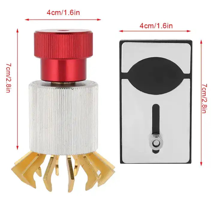

El caso es que le estoy "adecentando" un Swatch Irony muy chulo y he pedido a Ali un extractor de plexi para llegar al movimiento, hasta ahí todo bien, el extractor está bastante bien, y ha bastado con un ligero engrase para que funcione suave y no haga ruidos al rozar metal con metal. Pero con el extractor venía una herramienta de mala calidad que no sé para que vale... pensé que para quitar el bisel, pero no lo veo. Y es que no sé para que vale...
No es que me importe mucho, la herramienta es muy mala, pero tengo curiosidad.
Os dejo una foto.
Gracias.
Es una especie de escantillón
Se pone el plexi en él para después tomarlo con la herramienta y que las patas dejen el espacio que ha de entrar en el bisel.
Buenos días,
así es,
es un calce para el plexi, lo colocás ahí, se ajusta, se asegura.
Luego con el extractor (Ahora 'colocador' :whist::)
lo agarras, y te queda listo para colocar en la caja o bisel,
para ello dejando por debajo un espacio libre similar o casi, al que había cuando retiraste el plexi con el extractor.
Aparte de agarrarlo, el extractor contrae los bordes del plexi, por eso sale más fácil.
La idea es que, al colocar el de reemplazo, (sea el mismo o no),
también su contorno está comprimido, de modo que entra más fácilmente en el bisel o caja.

Muchas gracias! Ahora si que le veo sentido.
