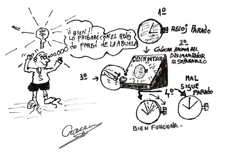

acabo de ver ésto en YT:
y se me ha quedado el culo torcido.
me gustaría saber la opinión del respetable, a ver si ésto es un truco real, una aberración, un rompe-relojes... o que se yo
Ver: https://relojes-especiales.com/threads/un-apunte-de-galy-al-día.589278/
No es convenimiento, hacer girar las agujas mucho tiempo, ya que se corre el riesgo de provocar deterioro en circuito o bobinas.
Reacciones: Doménico

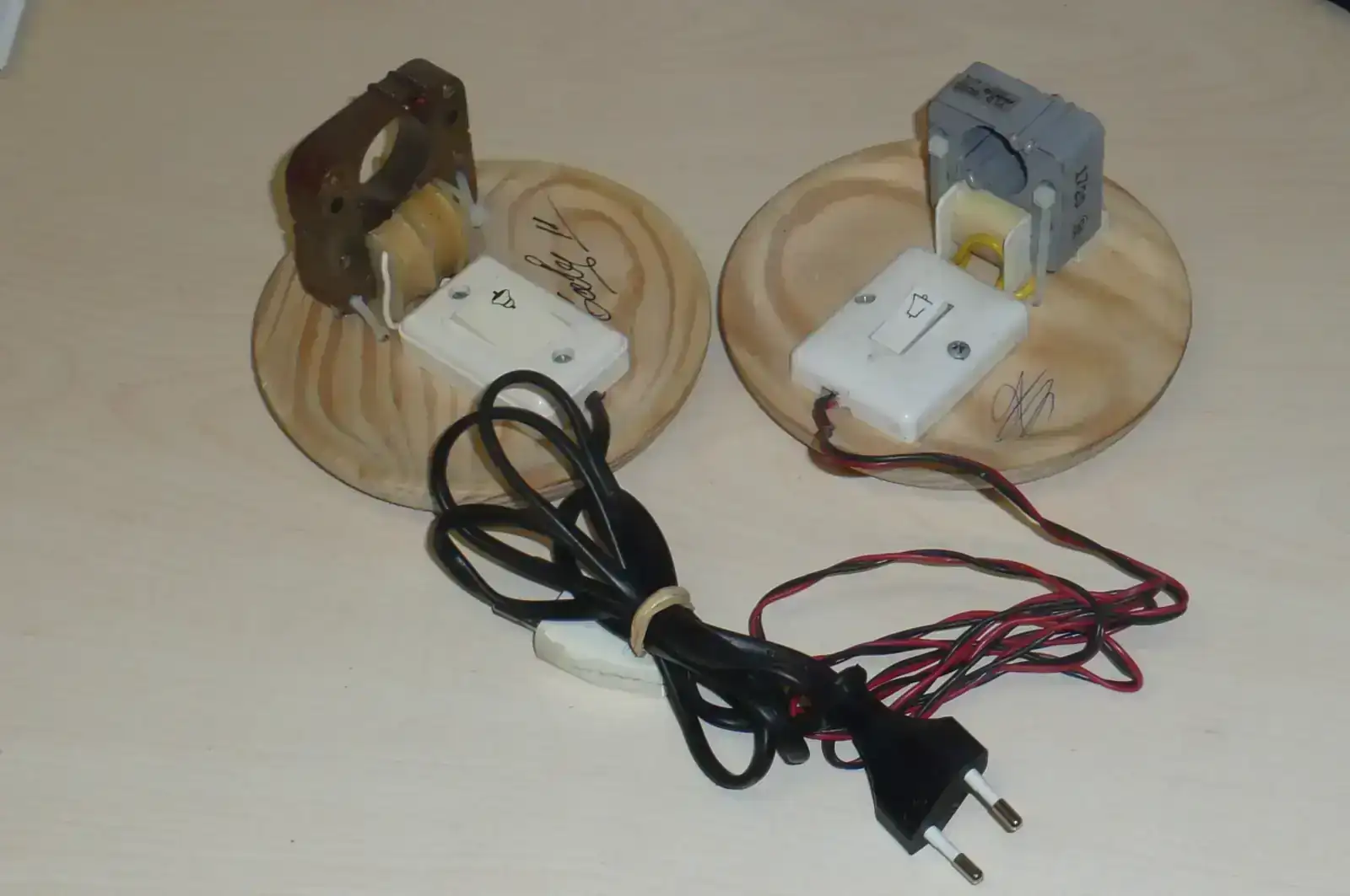

Un desmagnetizador con otro nombre.
Esto se hace con el desmagnetizador y no está mal para desatascar movimientos de cuarzo; pero cuando un movimiento de cuarzo se atasca lo suyo sería hacerle un servicio desmontándolo y lubricándole el tren de ruedas. Un saludo
Reacciones: OldTraveler, Doménico y itsmemario

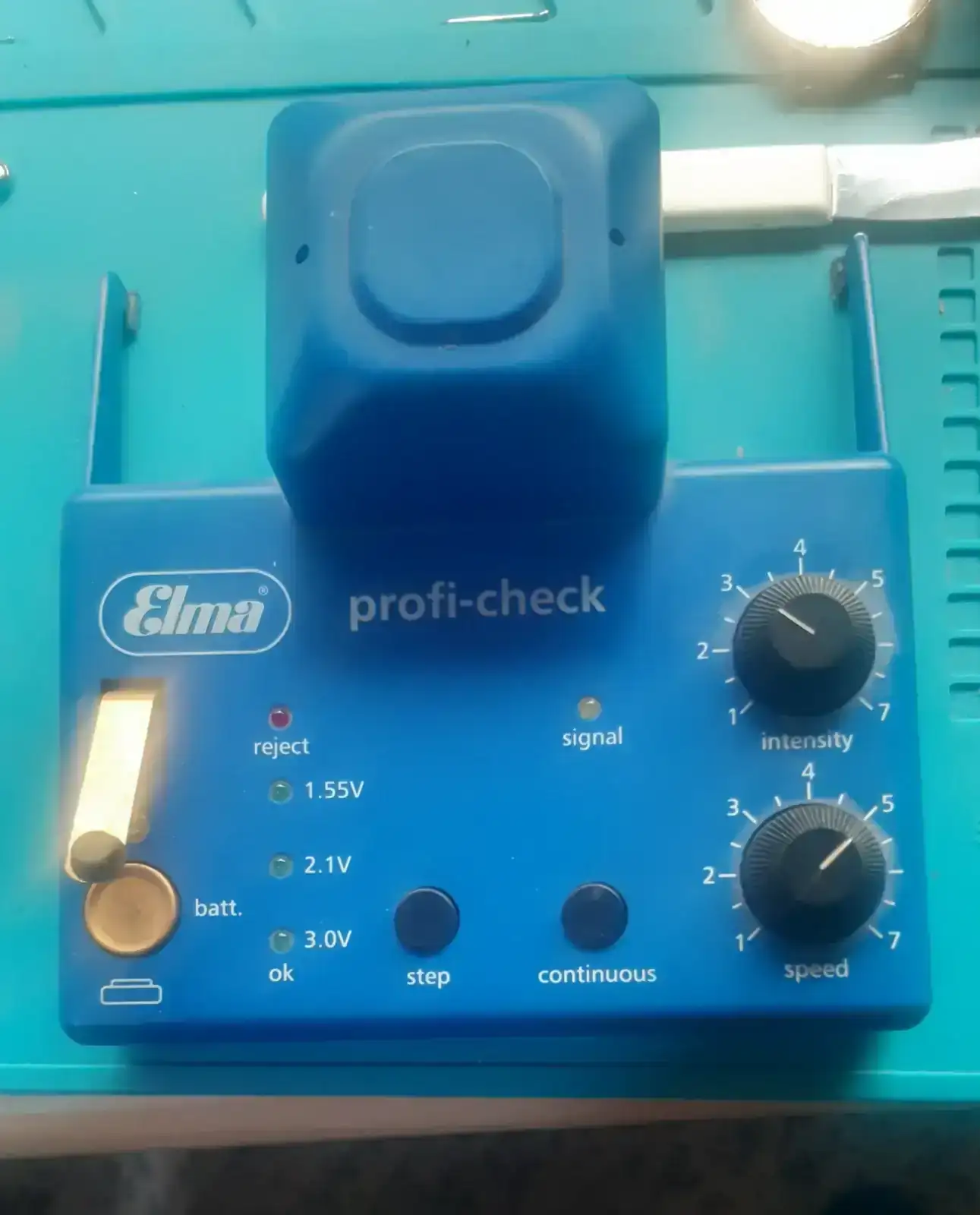

Es el sistema habitual pero reducido a la mínima expresión, yo tengo este qué te voy a "retratar" que sin ser lo mejor ni mucho menos es un poco mas completo.
Primero sirve también para comprobar las pilas ( o baterías para los mas puristas), luego lleva un indicador de impulsos, con lo cual si pones encima el reloj con batería ves si la parte electrónica funciona o no.. (Algunos movimientos sencillos y sin segundero van con motor continuo y no detecta impulsos) pero en la inmensa mayoría si. Ya tienes el primer paso comprobado, si la maquina recibe impulsos y el reloj no se mueve tenemos rotura o atasco mecánico,
Para hacerlo mover tienes dos posibilidades, o paso a paso o en continuo. Luego tienes dos reguladores que te permiten darle menos potencia y menos velocidad, (o mas) para ir progresivo y ni provocar mas roturas si algo esta roto.
a nivel básico yo he recuperado bastantes relojes con este equipo, y he desechado otros sin tocar la mecánica porque ya he visto el fallo electrónico..
Teniendo en cuenta el precio de la mayoría de los movimientos de cuarzo no merece la pena mucho mas...
Reacciones: Doménico y 6aly

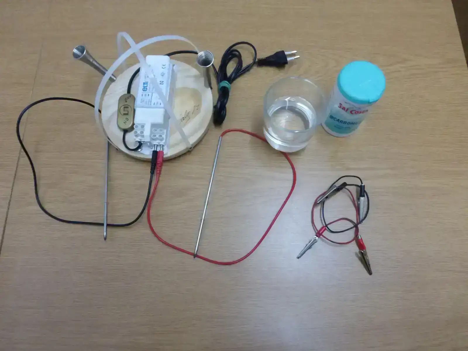

Las herramientas y utilajes de Elma al igual que Bergeon, son herramientas de primera, y sus precios lo mismo, reservadas para profesionales, los aficionados y relojeros de pueblos en mas de una ocasión nos las tenemos que fabricar nosotros mismos.
Uno de mis alumnos, monto un taller de alta relojería, tras la inauguración, - pregunto que te parece, -no te falta de nada, pero no he visto los útiles que fabricamos juntos, - hombre comprenderás, que no son los adecuados para un taller de este nivel.
Anécdota:
Los ultimos años ejercí de cambia pilas, en el CI., en mas de una ocasión llevé alguno de mis (experimentos) utilajes, para alguna que otra reparación puntual, las que me causaron mas de una visita de los de seguridad, al tercer y ultimo aviso me dijo que quiere usted, prenderle fuego al C.I., por lo que le hice una demostración, la que no duro mas de 5 minutos, limpieza con kétchups y posterior envejecimiento de unas monedas de 5 Cts., con las puntas eléctricas de Galy sumergidas en un vaso de agua, y bicarbonato, tras ver los resultados, me dijo usted no es relojero es alquimista, y se acabaron las amonestaciones, como no en tras el apagón, un compañero me pregunto en que estas trabajando que has dejaste toda España sin Luz.
En el CI, al tercer aviso te despiden, la demostración que hice, al de seguridad, me valió para seguir trabajando y utilizar mis propias herramientas, es mas para mis compañeros, me toco hacer replicas.
