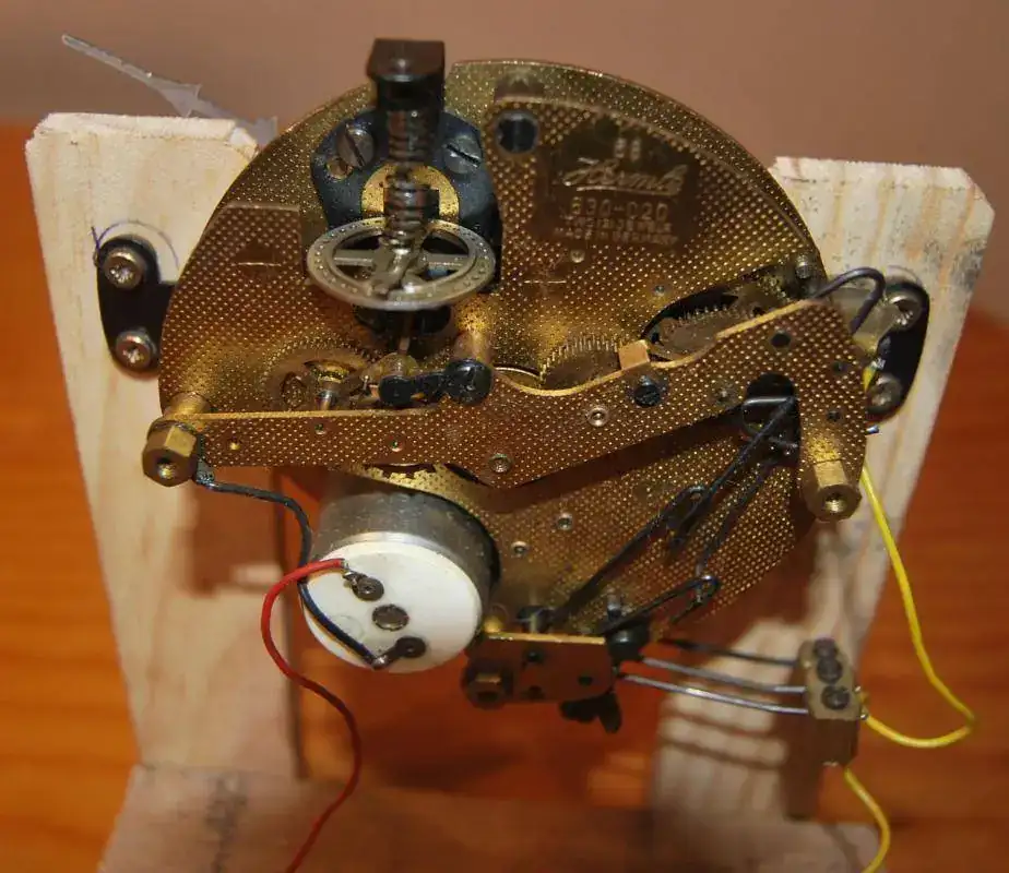

Soy nuevo en el foro, espero hacer la petición correctamente
quisiera información sobre maquinaria Hermle 530-020
que tipo aceite para engrase usar
como funciona la maquinaria ( he deducido que al llevar una pila de 1.5v
que hace funcionar la soneria al mismo tiempo carga una pequeña cuerda,
no se si es esto ) alguien me podria informar
gracias de antemano enrot
Bienvenido Enrot. Es un reloj totalmente mecánico con la salvedad del rearme de un pequeño barrilete que se carga electricamente con ese motor que lleva adosado, con lo que no se necesita darle cuerda.
Lleva ese escape flotante, típico de la época, que no triunfó, ya que dio más problemas que satisfacciones y que además es delicadisimo.
Unas fotos ayudarían a compartirlo con los amigos. Un saludo

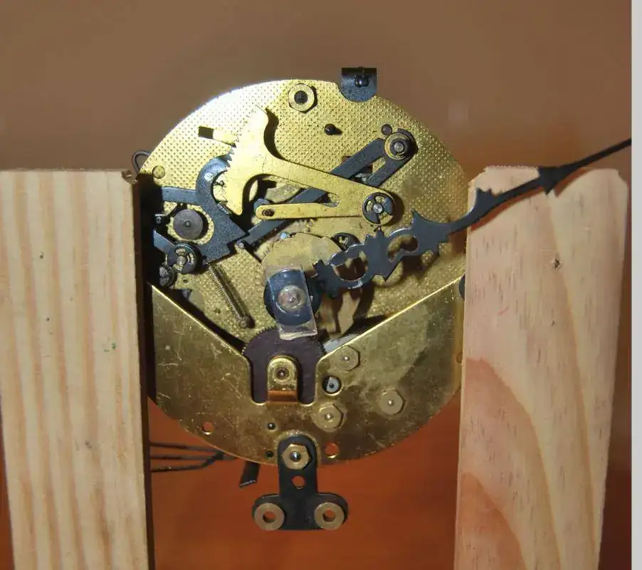

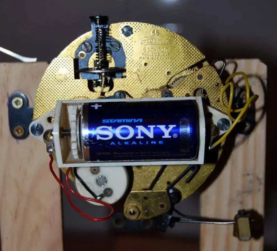

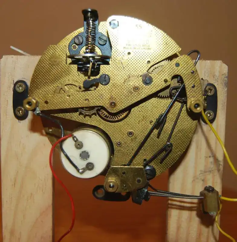

Gracias por la respuesta sobre el funcionamiento de la maquina
como me comentais os envio algunas fotos, como vereis la
maquina esta sobre un soporte provisional
aa me podriais decirme que tipo aceite engrase poner
saludos enrot

cualquier aceite para relojeria gruesa, hay uno economico que te irá bien. la juriassiene..saludos
hola
otra vez pidiendo consejo , como regular el esape flotante ( el de la foto )
pues lo giro tanto un lado como en otro siempre atrasa mas o menos
gracias m.torné
hay que hacerlo patinar sobre los puntos que tiene el volante, pero ves con precaución, estos relojes tienen poco margen de regulación, la chapita que está en cima de la llanta del volante la tienes que desplazar para el mas o menos
