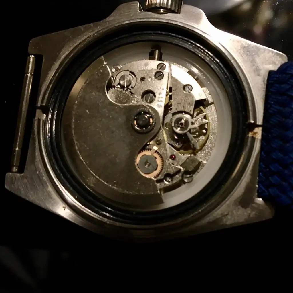

Tengo un Amphibia que en la última medida de precisión de este este fin de semana ha salido con una desviación de +70 seg/día. Vamos, que es el Ussain Bolt de los Amphibias.
He conseguido abrir, con gran sorpresa por mi parte, la tapa trasera, y esto es lo que me he encontrado:
Si alguien fuera tan amable de indicarme que palanquita de las dos tengo que tocar, y hacía que sentido, lo agradecería.

Un relojero es lo más indicado.
Hay algo que no se ve bien.
No se ve demasiado bien pero lo suficiente.

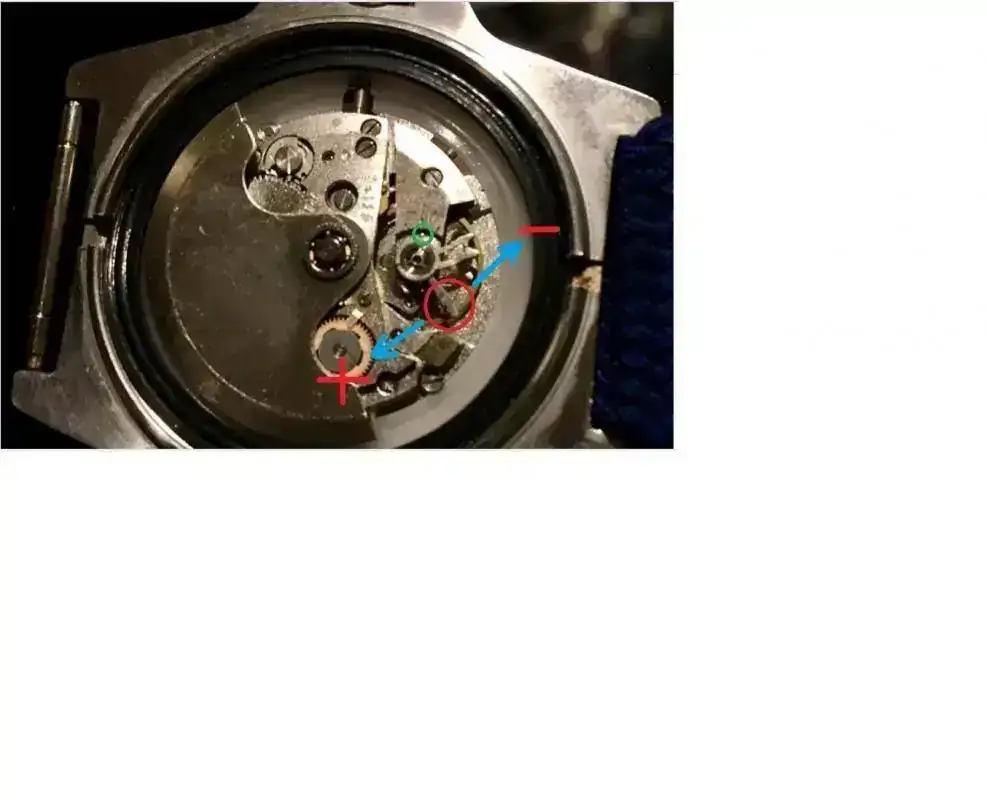

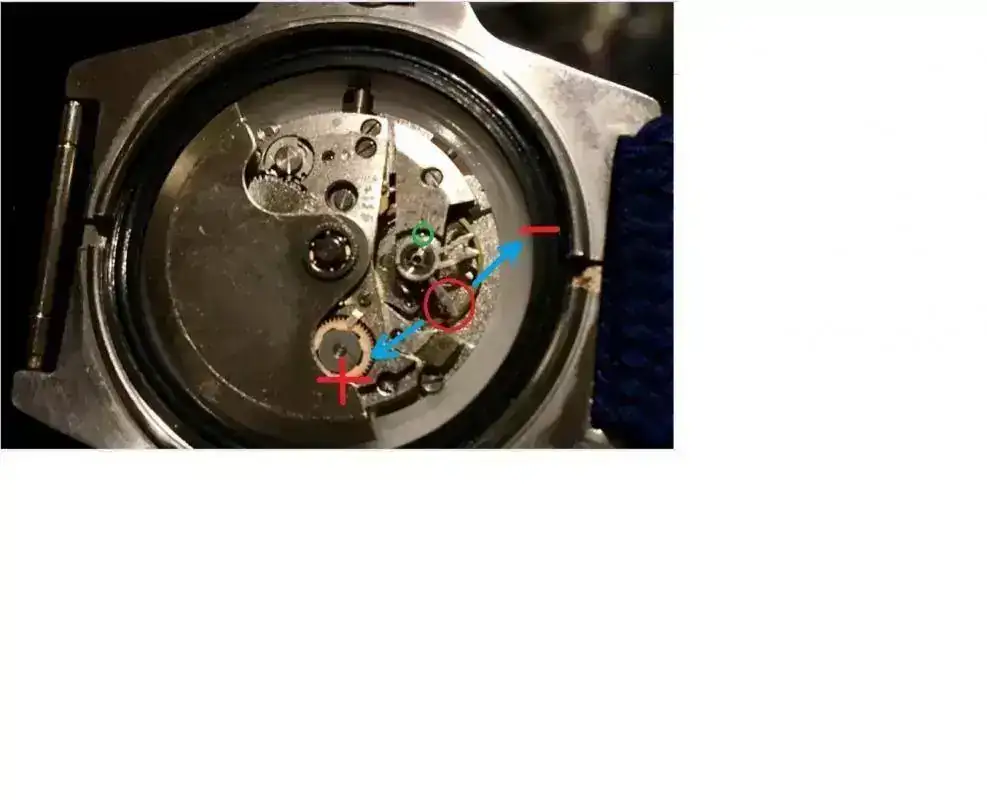

La "palanca" con el círculo rojo, mover a la derecha para que el "punto" marcado en verde gire hacia la izquierda y así perder segundos, operación contraria para ganarlos.
Ojo, usa un palillo de madera y ten mucho cuidado, hay que desplazarla muy poco, cierra, mide durante al menos un día y rectifica cuantas veces sea necesario.
No soy ningún experto pero de esta forma he dejado tres Vostok en una marcha muy decente.

Gracias, son las indicaciones que necesitaba.
Hago el intento y a ver que pasa.
Hola, te refieres que la foto no se ve bien, o que algo de la foto no tiene buena pinta.
