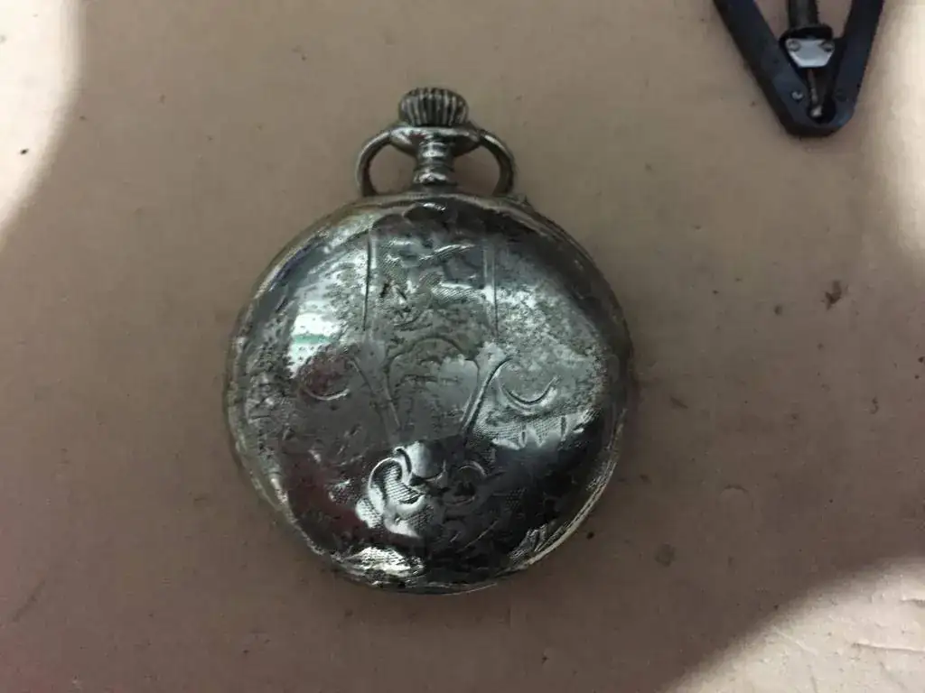

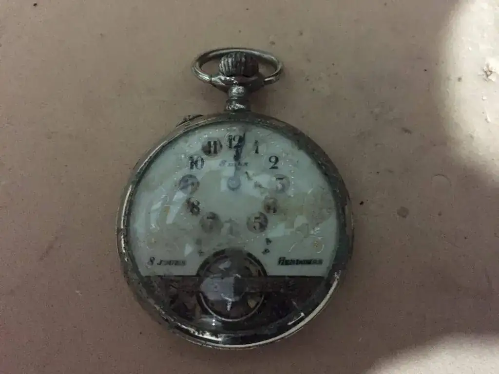

Hola, he comprado un bonito Hebdomas, cuyo estado es lamentable; pero creo que tiene buenas posibilidades de restauración. Caja labrada en argentan, cristal de vidrio; el eje de volante, espiral y el resto del movimiento están bien, pero no tiene muelle real. Sí tengo la brida. No es el muelle para el tambor habitual de 39,50 con altura de 2,50 mm, sino que tiene una altura de 2 mm y anchura de 33,50. No es el calibre 101 Hebdomas habitual.
No sé dónde hacerme del muelle; en Ebay ni en proveedores de fornitura lo encuentro ¿alguna ayuda o sugerencia?

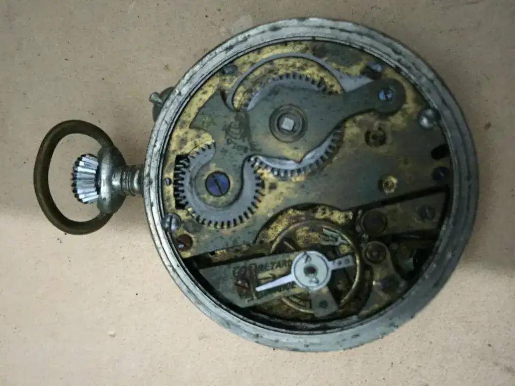

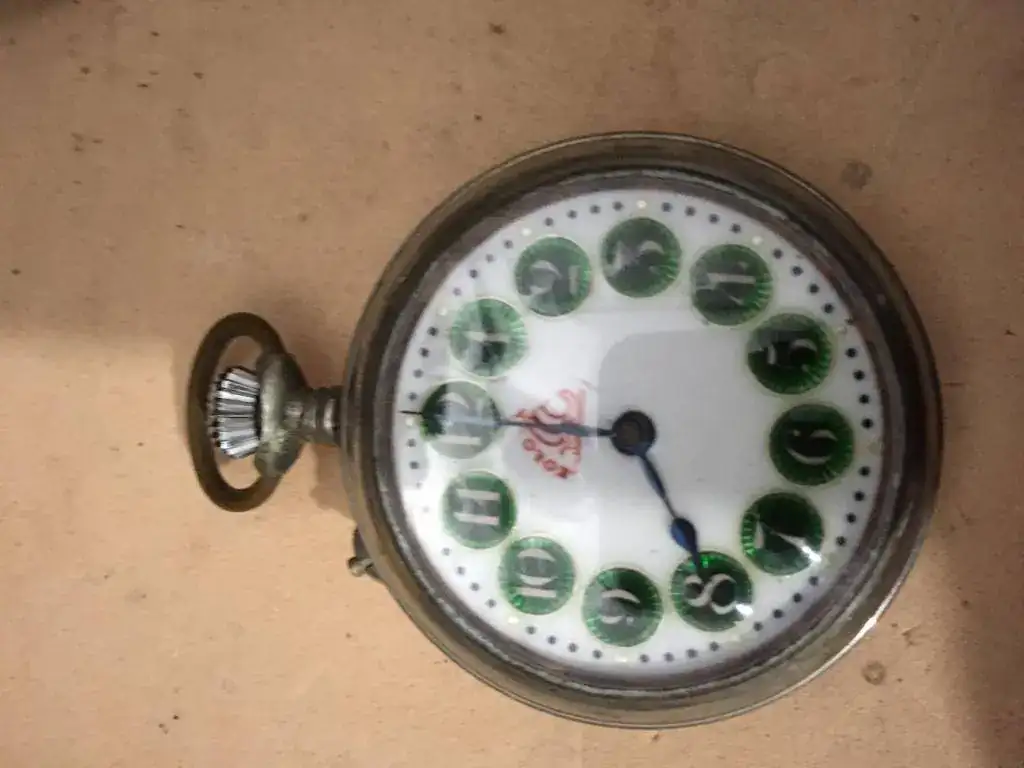

Otro proyecto (más difícil) es este Eolo, que está literalmente hecho polvo. Lo compré por la bonita esfera, y porque el precio era acorde al estado del reloj: aparte de la suciedad, tiene roto el eje de la rueda de escape, el áncora no tiene pivotes y el eje del volante está roto. El eje del volante puedo hacerlo, porque tengo torno; y los pivotes del áncora los puedo arreglar, pero lo de la rueda de escape es más complicado; yo no sé tallar engranajes, ni mi torno tiene fresas para ello...
Si alguien tuviera una rueda de escape, un movimiento como este o un reloj completo en mal estado, no me importaría comprarlo para restaurar esta preciosidad; de lo contrario habrá que esperar a que salga algo...
