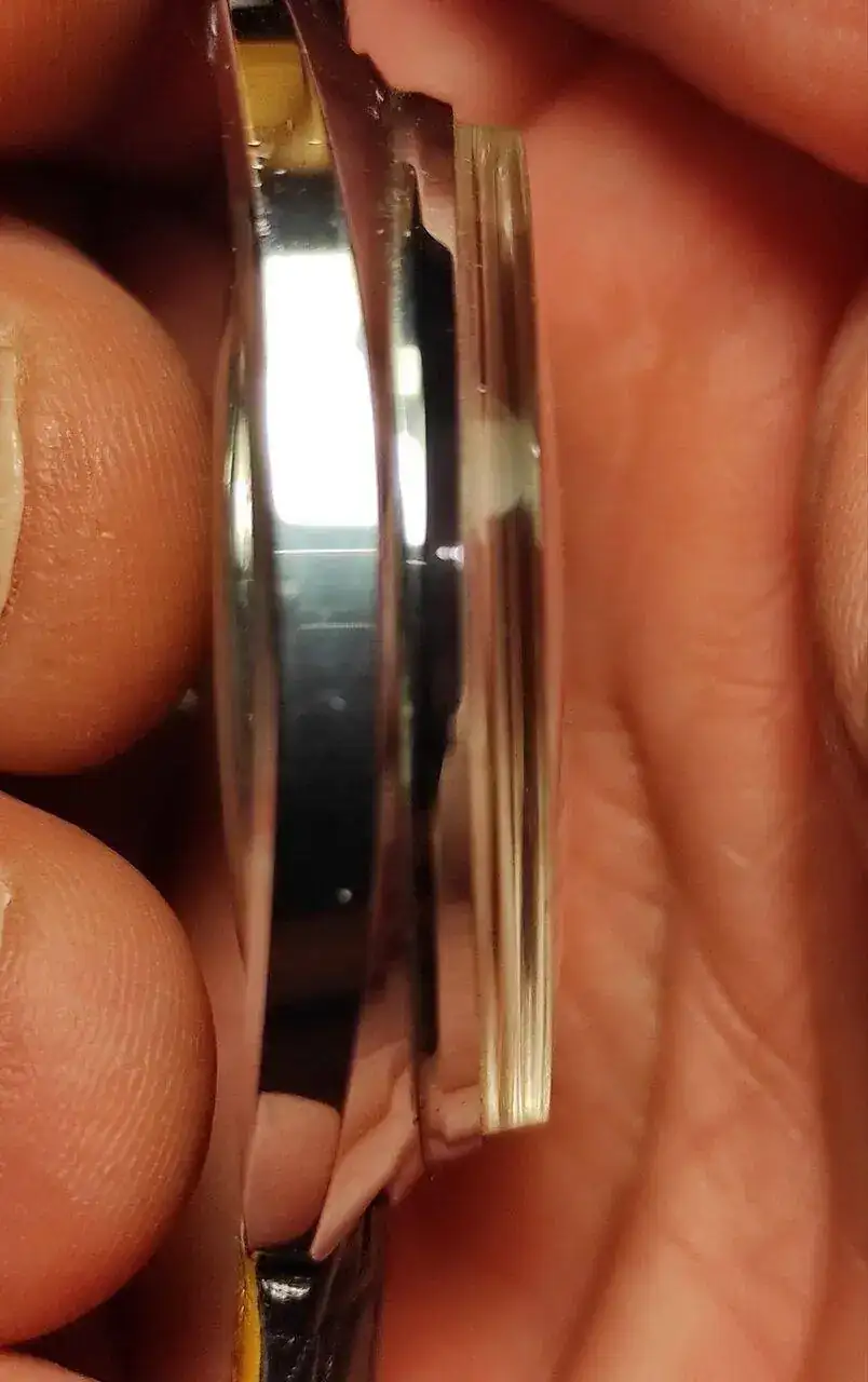

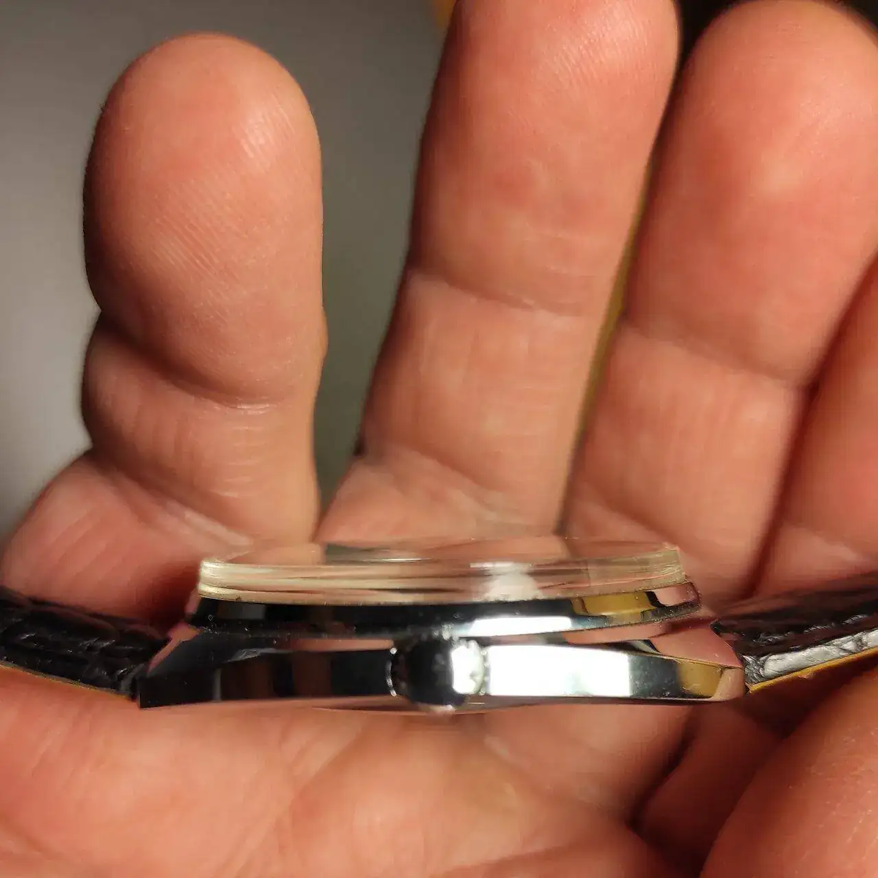

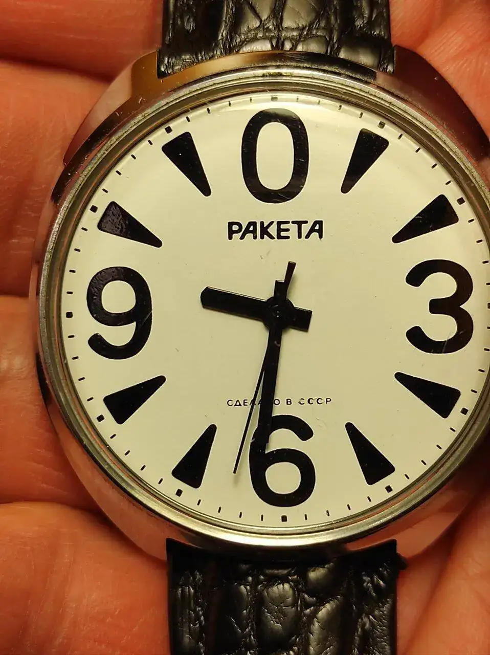

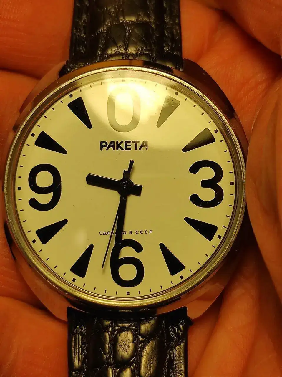

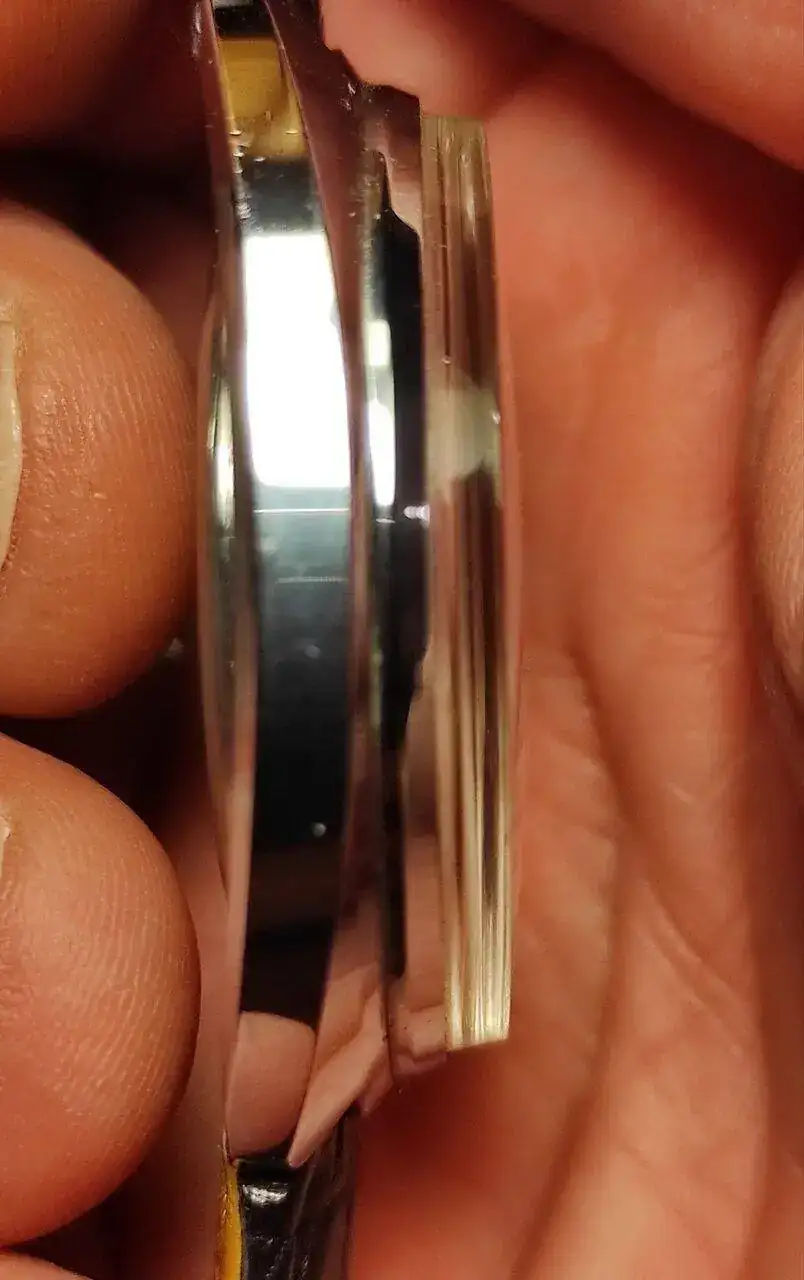

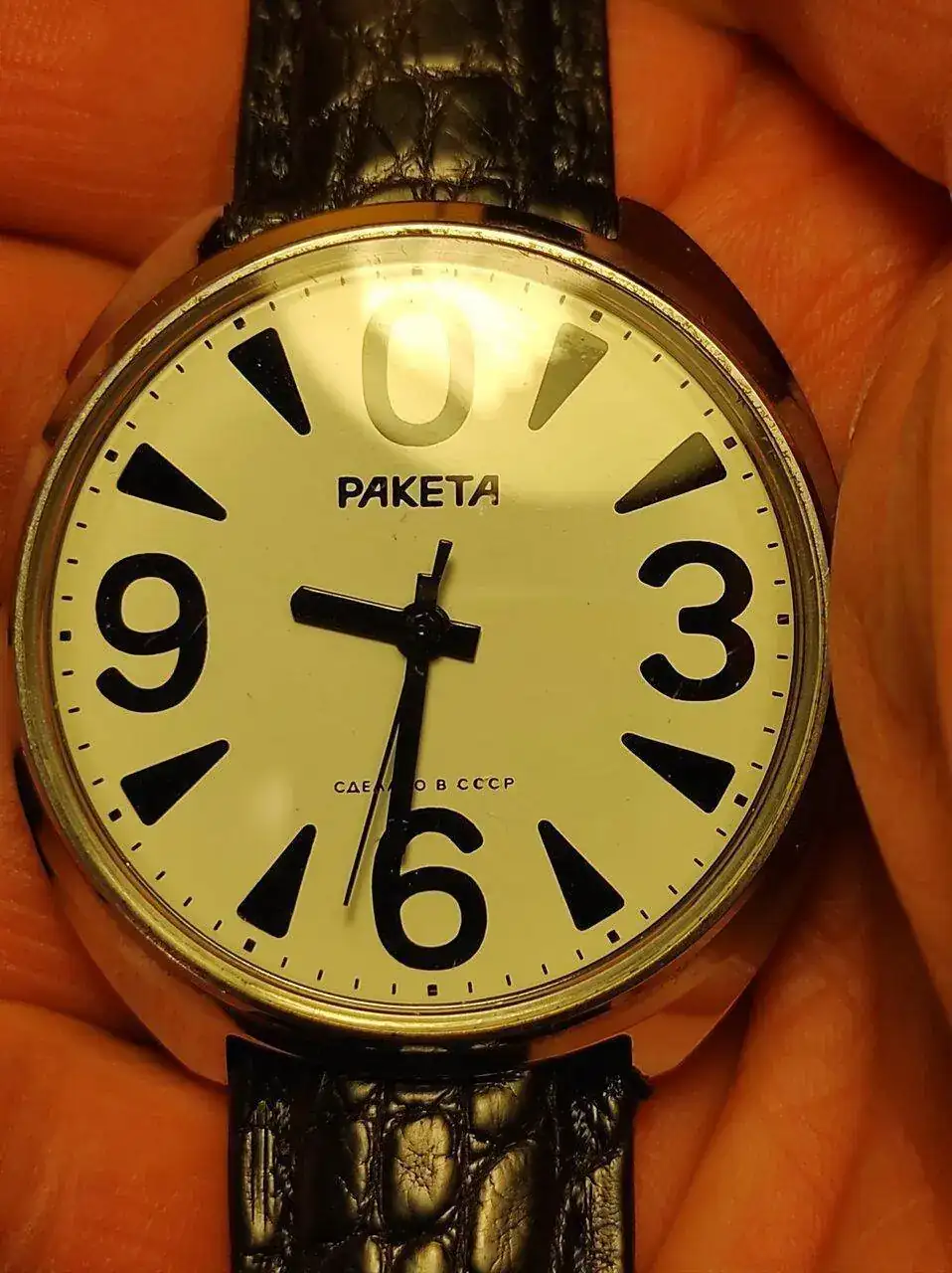

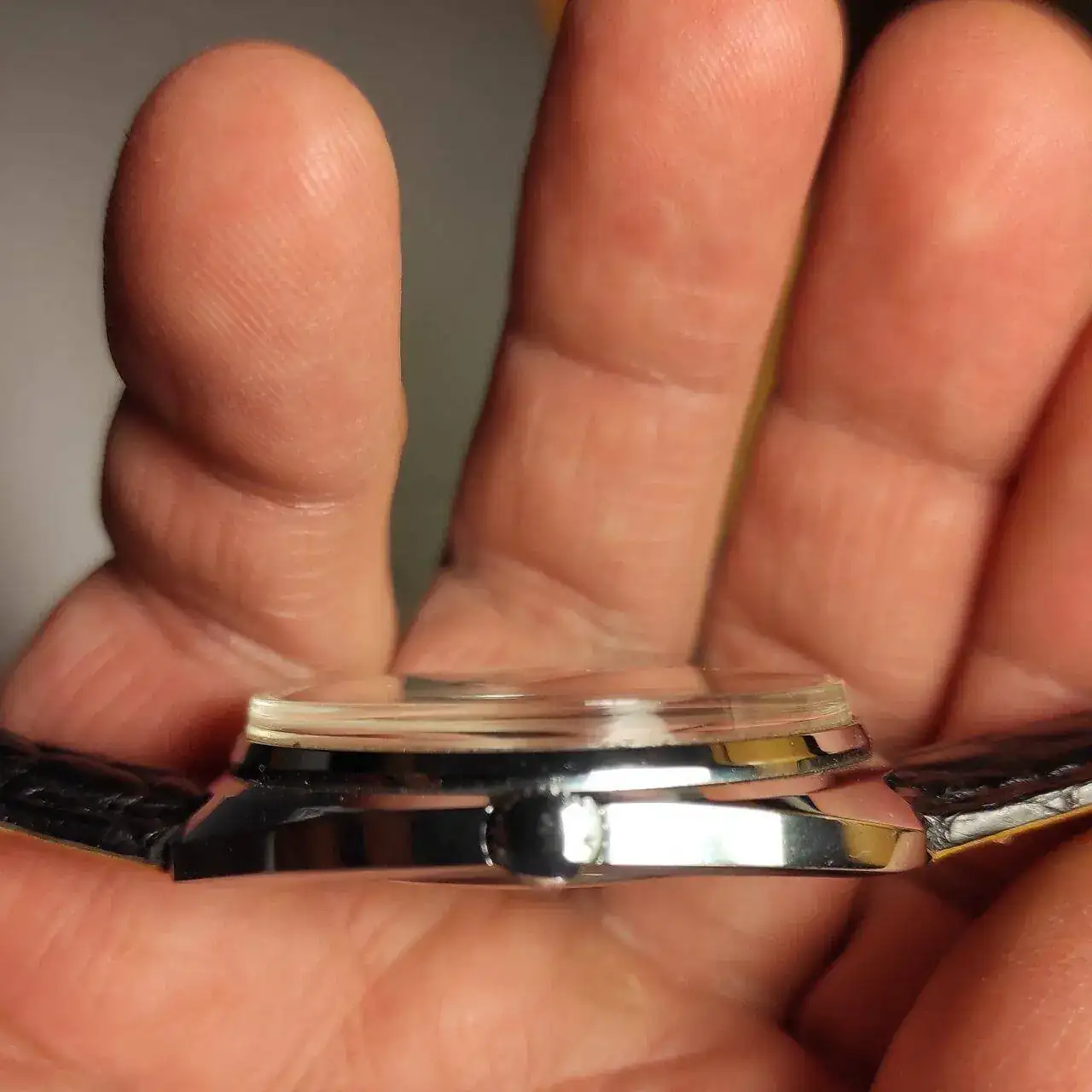

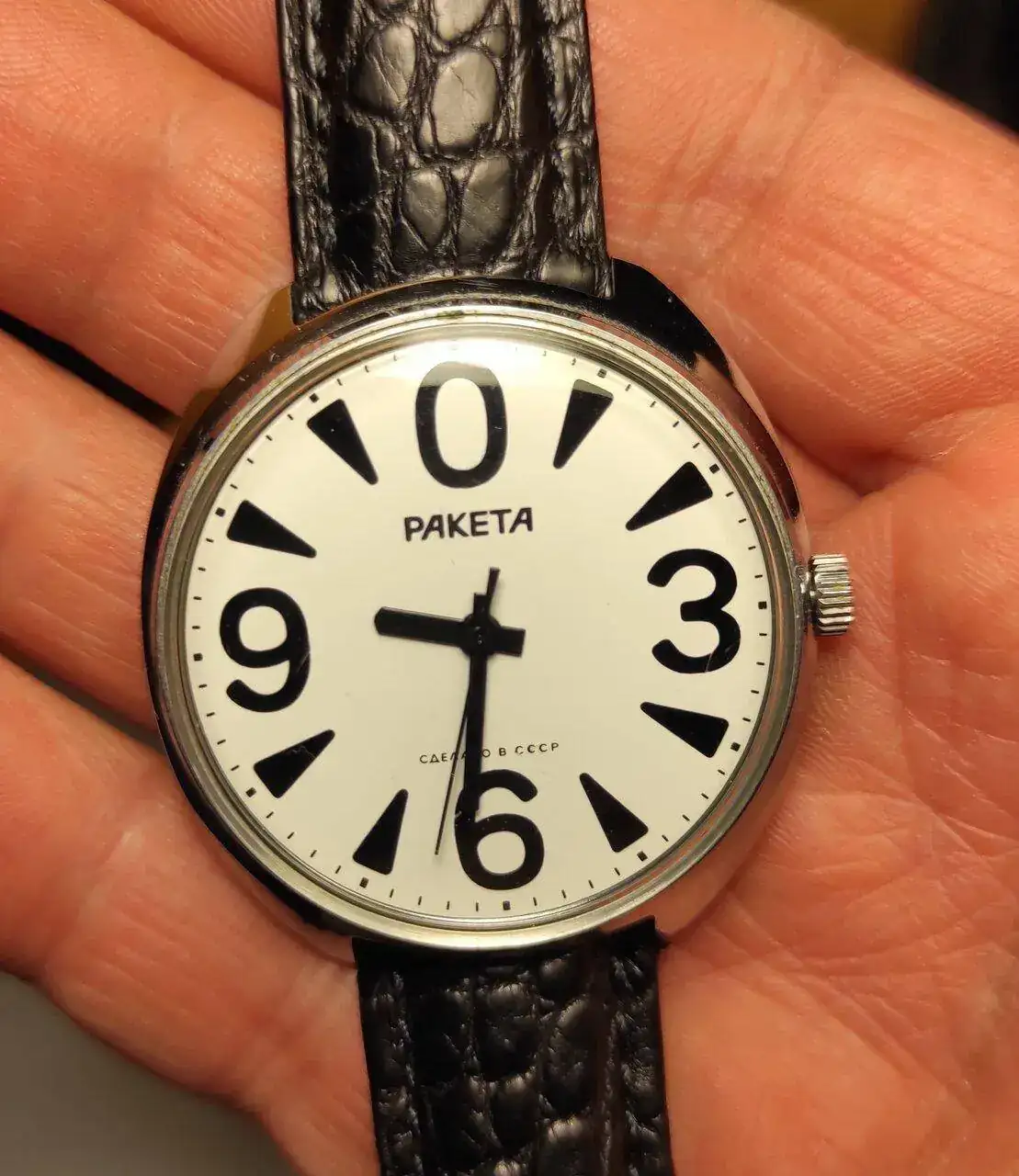

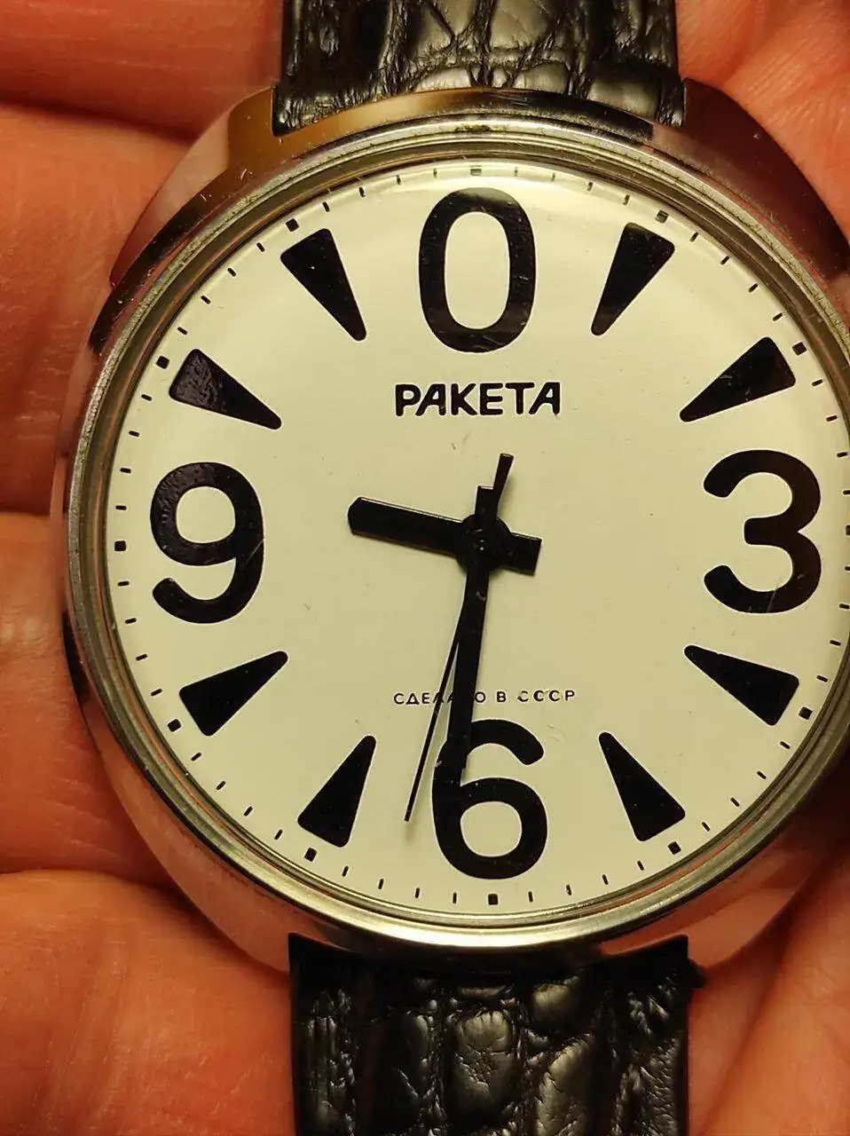

Hola, te paso fotos de mi patanegra para que compares exterior y salir de dudas. Comprado en la época (80's) y en una tienda estatal de la URSS. A saber que hubo variaciones del dial (letras y logo de calidad), versiones para el mercado italiano y versiones posteriores de vete tú a saber quién, pero el tema va por aquí. El tuyo casi idéntico menos en algún detalle posterior... 🤔
Reacciones: Marius Jacob, Altai y Nahrein
Ver el archivos adjunto 2634516Ver el archivos adjunto 2634517Ver el archivos adjunto 2634518Ver el archivos adjunto 2634519Ver el archivos adjunto 2634520Ver el archivos adjunto 2634521
¿En qué detalle ves el mío distinto? Para comprarlo me basé en el libro de los italianos, así que fui con confianza.

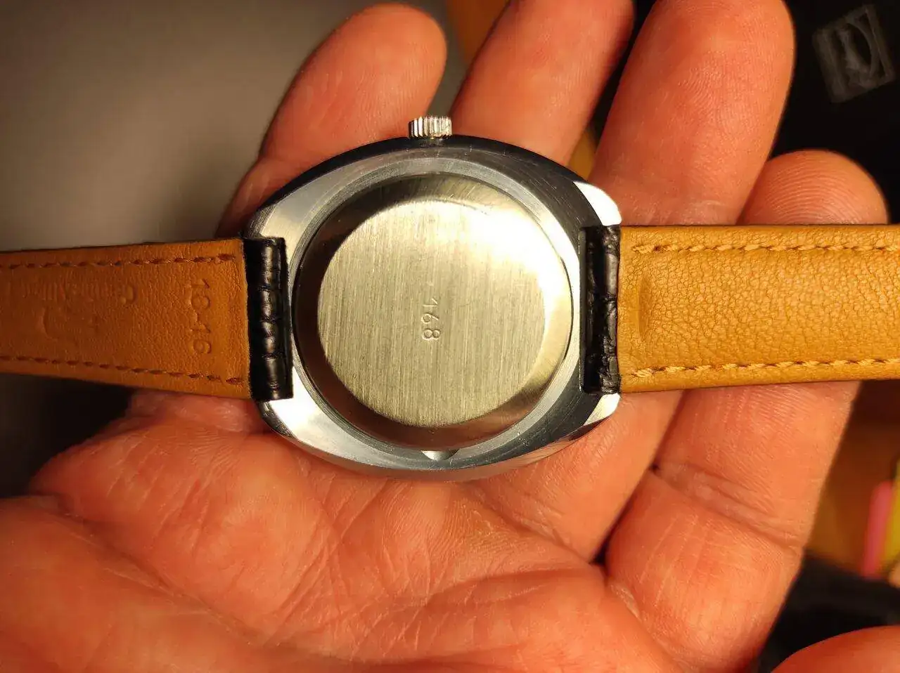

El limado de la base de las orejas. Pero hubo variaciones según el mercado. El plexi, las agujas y el dial creo que son idénticos, no? Es un reloj que me encanta. Lo suyo una correa de Caimán (las hay auténticas baratas por ser de partes menos valoradas del animal de granja, cómo la mia... Te paso vendedor de Ali? )

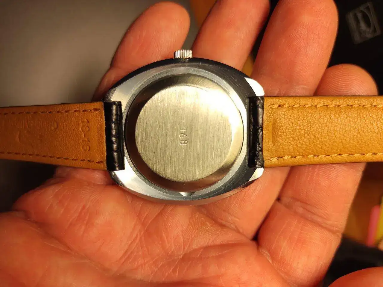

Pasa y valoro. Esa correa técnicamente no no es del reloj, es de 17mm, pero temporalmente la estoy usando a la espera de hacer una compra masiva para ponerme al día con la correas.

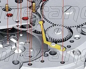

El tema del cañón del segundero, al menos en los Vostok, es que sale por detrás. No es solidario con su rueda y hay que empujarlo desde delante.
Es una pieza del grosor de una pestaña que lleva una base no cilíndrica para engranar en su rueda de movimiento.
En la mayoría de relojes hay que quitar algún puente o tope, en los Vostok ya que quitar un pequeño fleje plano que asegura su posición pero dándole un cierto juego.
Esa pieza amarilla de la ilustración:
Por eso cuando intentamos poner un segundero en un Vostok manual hay que asegurarse de que hacemos tope con algo en la parte trasera para evitar que el cañón se desplace hacia atrás con la presión.
En los movimientos automáticos el mismo tornillo que hace de eje para la masa oscilante ya cumple como tope.
Por las fotos que veo de tu reloj, creo que habrá que quitar el puente central como mínimo para hacerlo.
Reacciones: Marius Jacob, Domimc y Nahrein
Creo que lo que comentas no es de aplicación en este movimiento.
Este es un Raketa 2609.HA, no tiene esa pieza, de hecho la rueda de segundos va al rubí central que se puede ver en el puente.

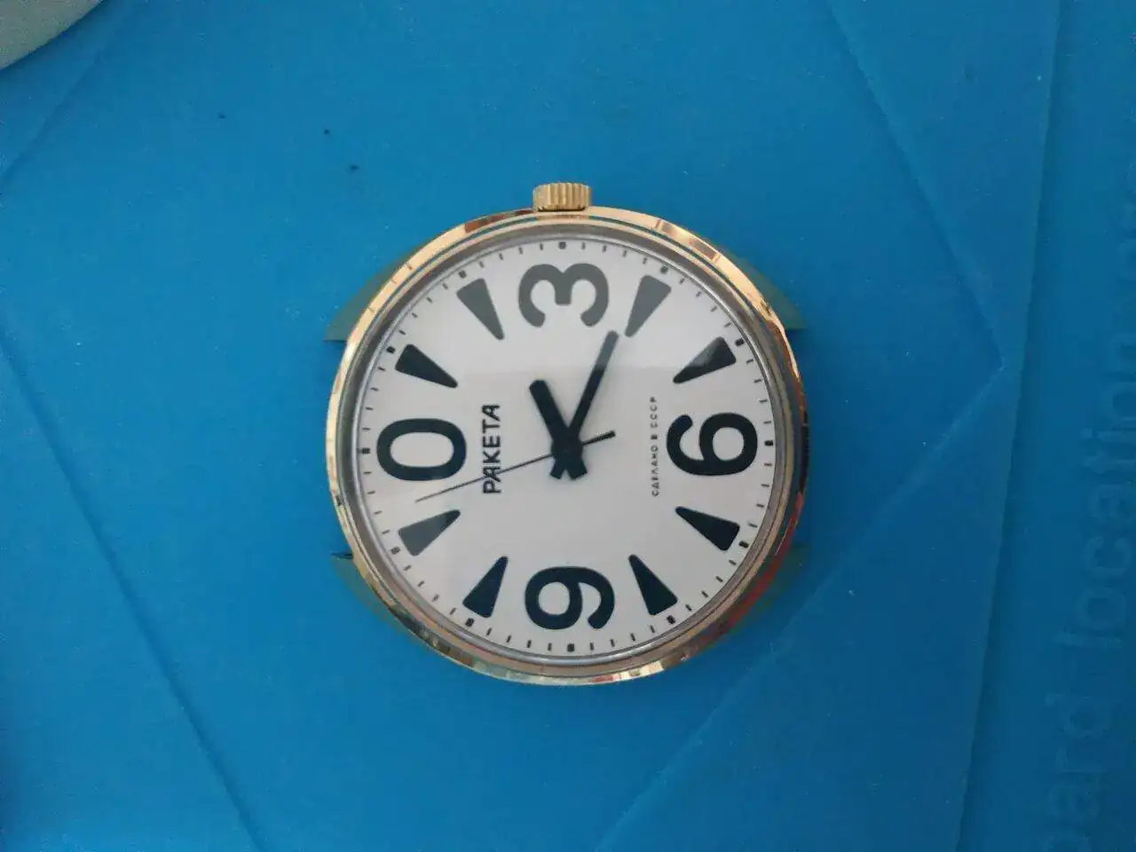

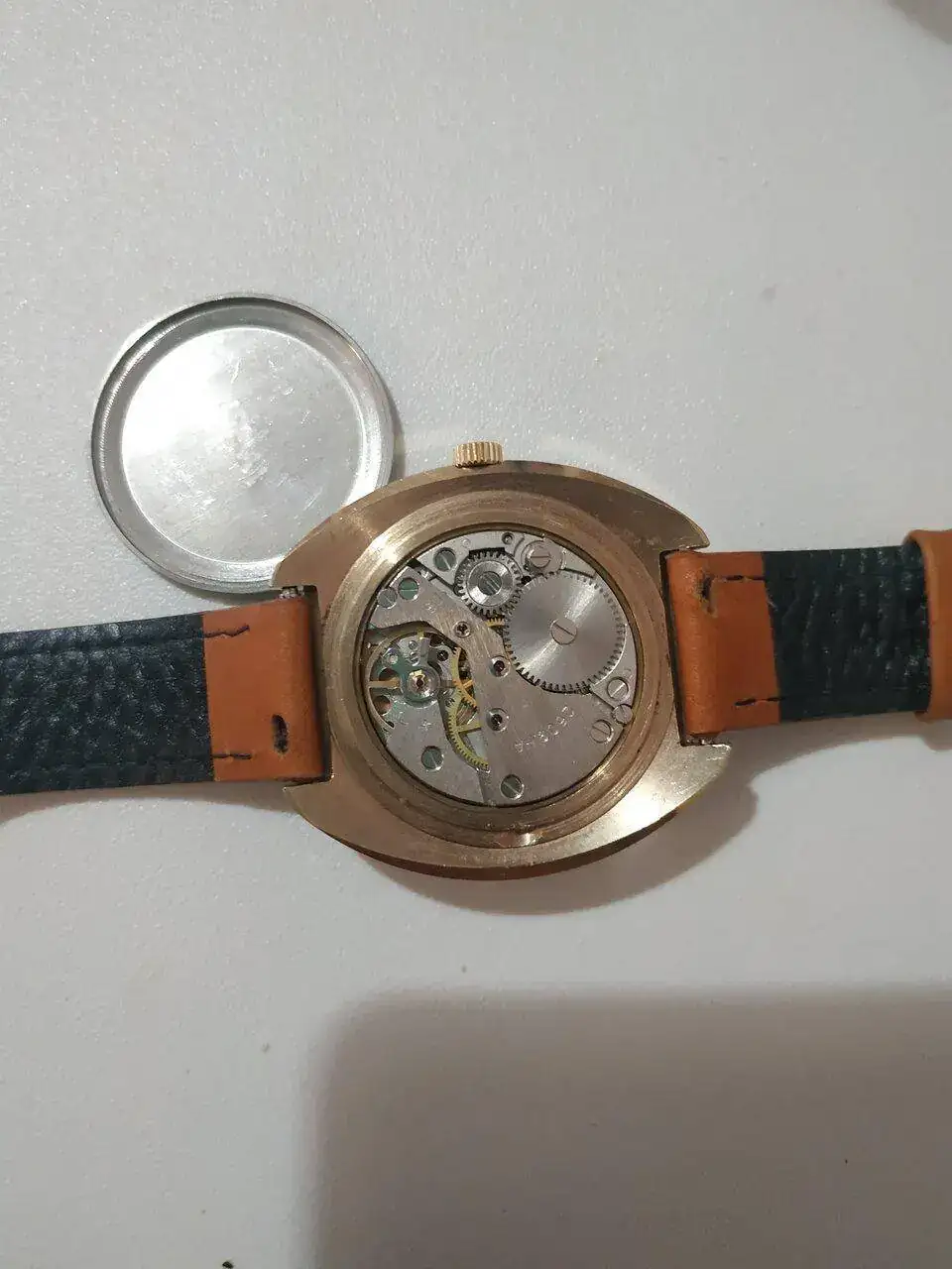

Realmente lo raro es que me vino con el segundero montado. Me explico:
  • El reloj me llega sin funcionar, con mierda y aceite seco, pero con el segundero montado, no estaba suelto.
  • Al limpiar y montar, veo que no puedo montar el segundero. Mi sexto sentido arácnido me dijo que le había roto la punta al pivote de la rueda de segundos, así que procedo a comprar un donante.
  • Compruebo que la rueda del donante es exactamente igual que la original, es decir, la rueda no está rota. Confusión máxima. Comparo los segunderos. Observo que son distintos: la parte que encaja con el pivote de la rueda es más larga en el donante y compruebo que el segundero donante sí encaja en la rueda. Confusión al cuadrado: ¿cómo vino montado si es demasiado corto para montarlo?
Tengo otro reloj con mismo movimiento y segundero negro que en principio lo donará, prefiero tener completo el Big Zero en lugar de un Raketa aleatorio, intentaré hacer el cambio cuando tenga tiempo.

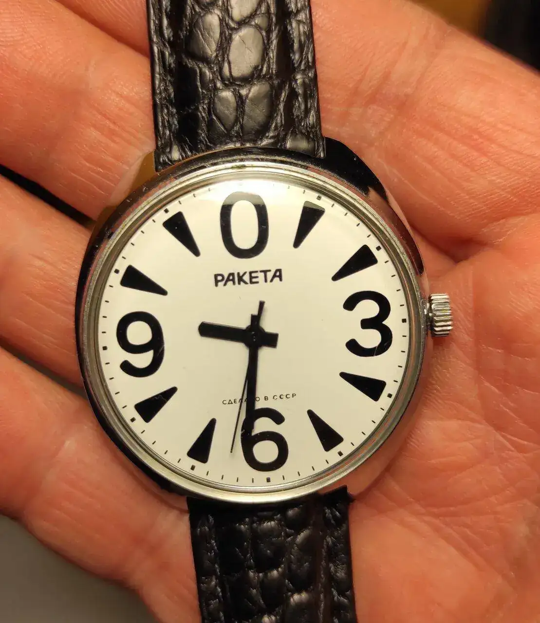

Dos cosas. La primera, sois unas mamonas, estaba yo tranquilo y habéis perturbado mi paz relojera.
La segunda, os agradezco la perturbación, pues ya está arreglado. Olvidaros de todo lo que he dicho, he intercambiado cañones, pues el donante era más corto y ha funcionado. No entiendo nada, pero me da igual, soy guapo y feliz:
