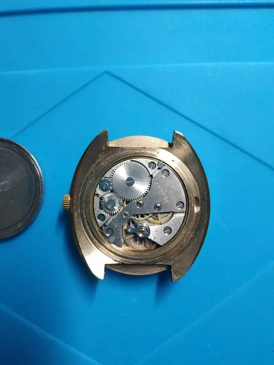

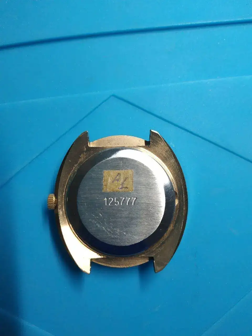

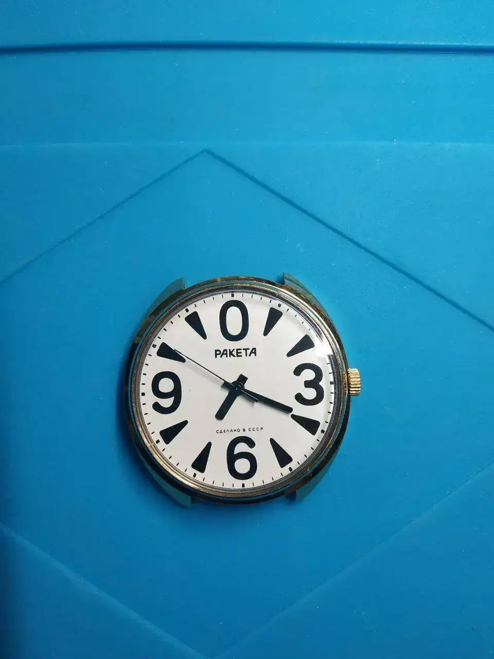

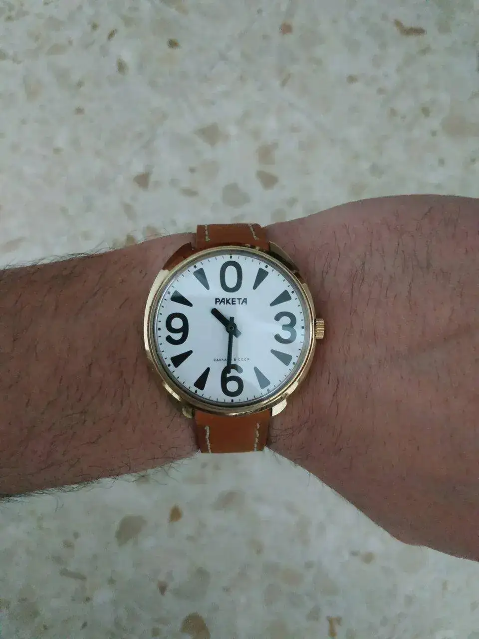

Buenos días a todos,
Pues resulta que tengo esto:

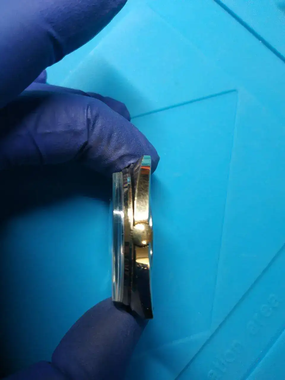

Creo que todo es original salvo el cristal, que no es plano si no abombado.
No esfurrula, ni siquiera con colleja rusa.

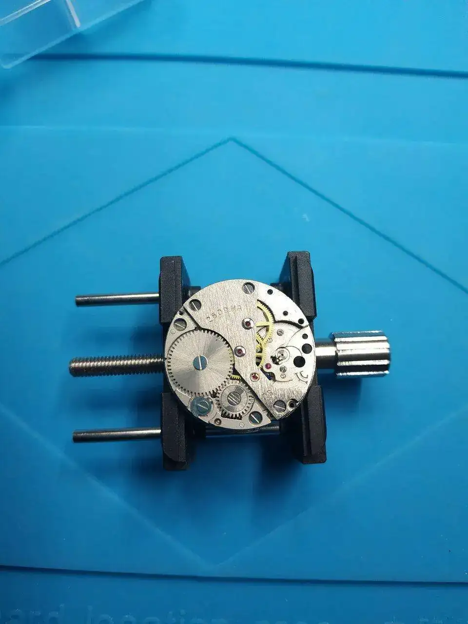

Abrimos:
No veo mierdas excesiva.

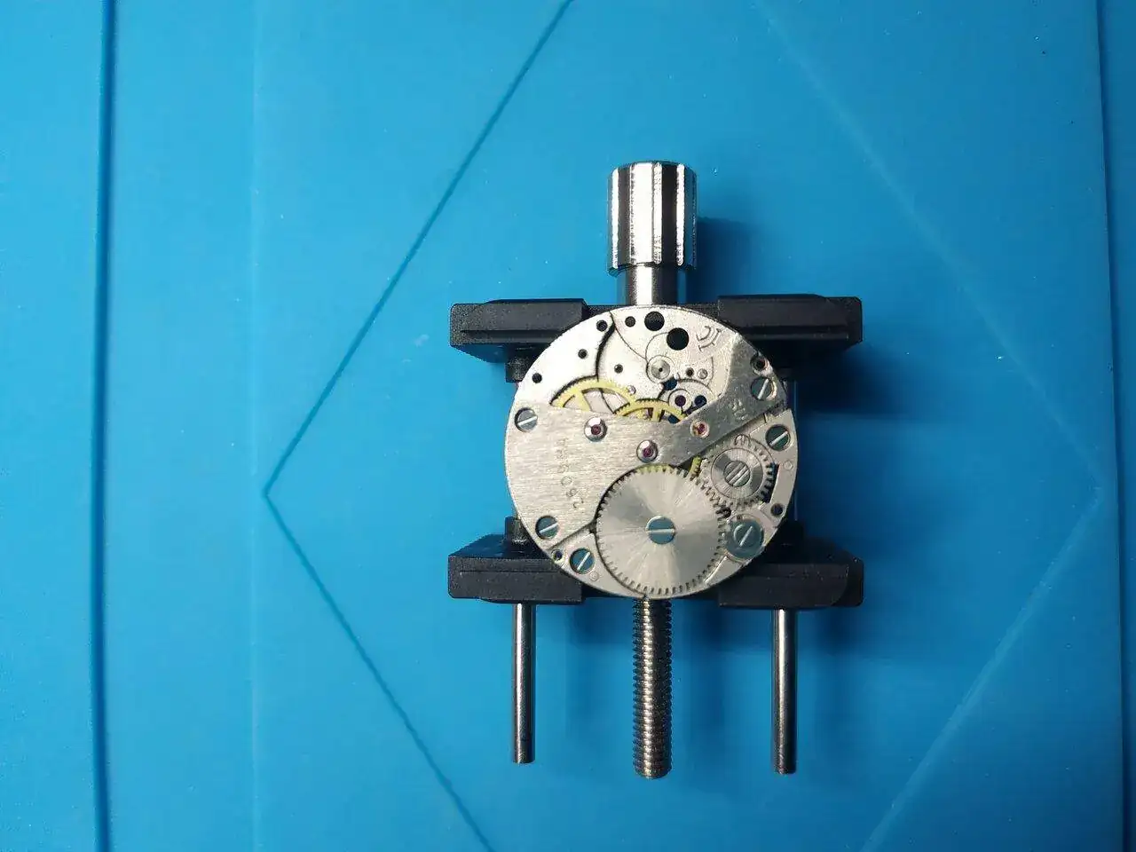

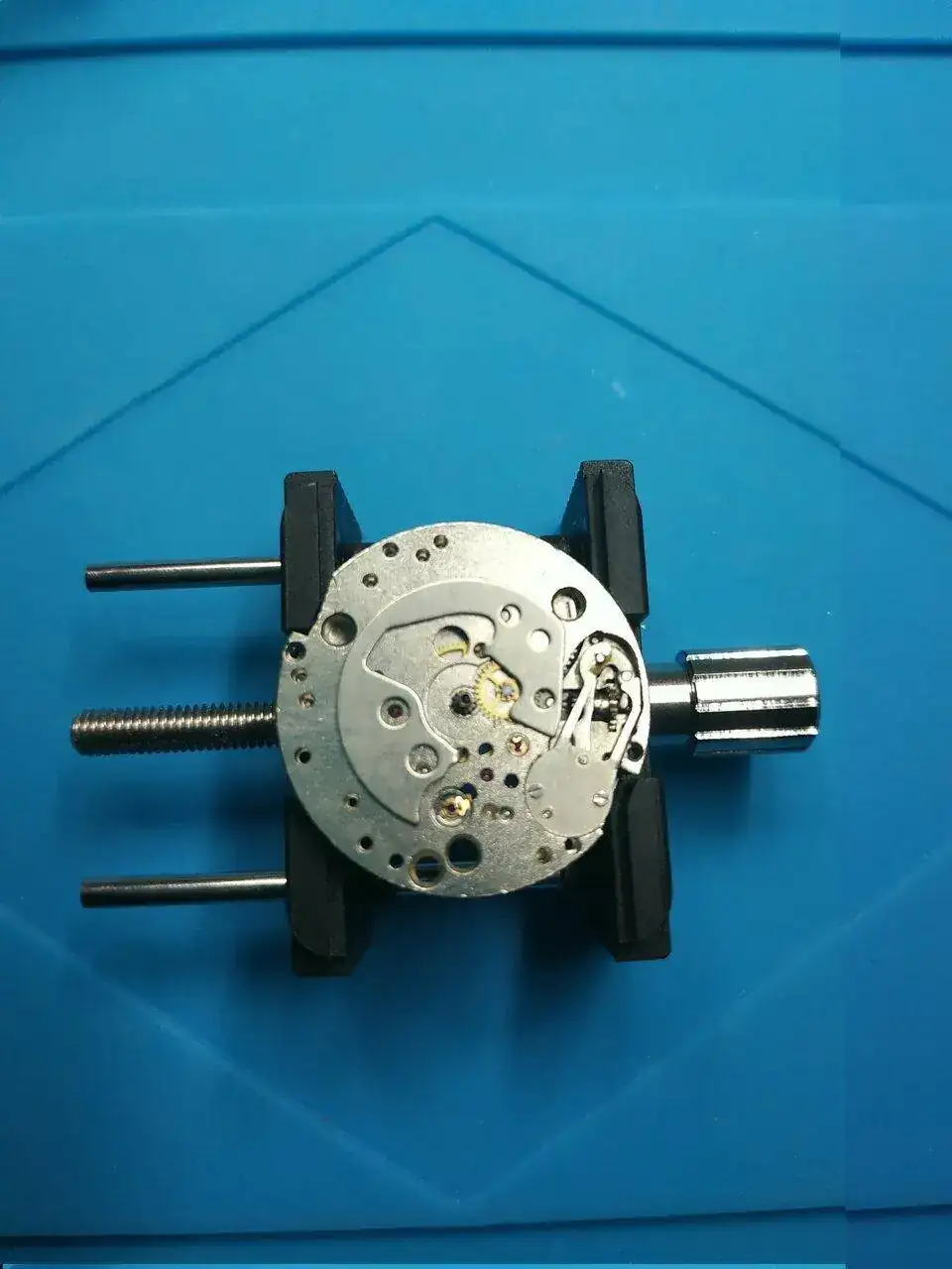

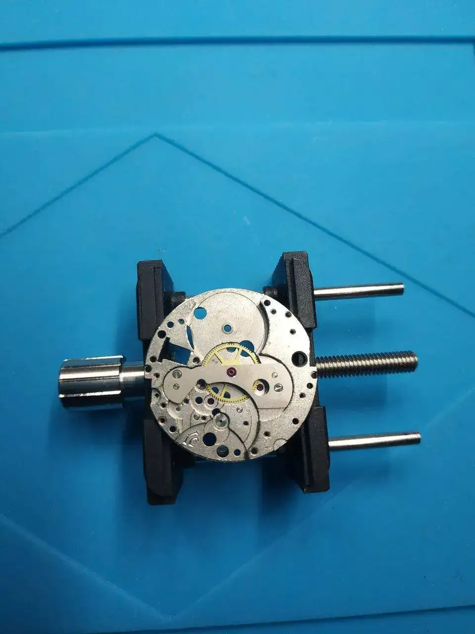

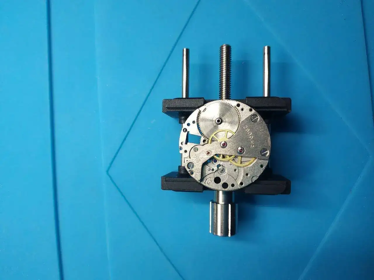

Comenzamos a quitar cosas, empezamos por el volante:
Quitamos áncora:

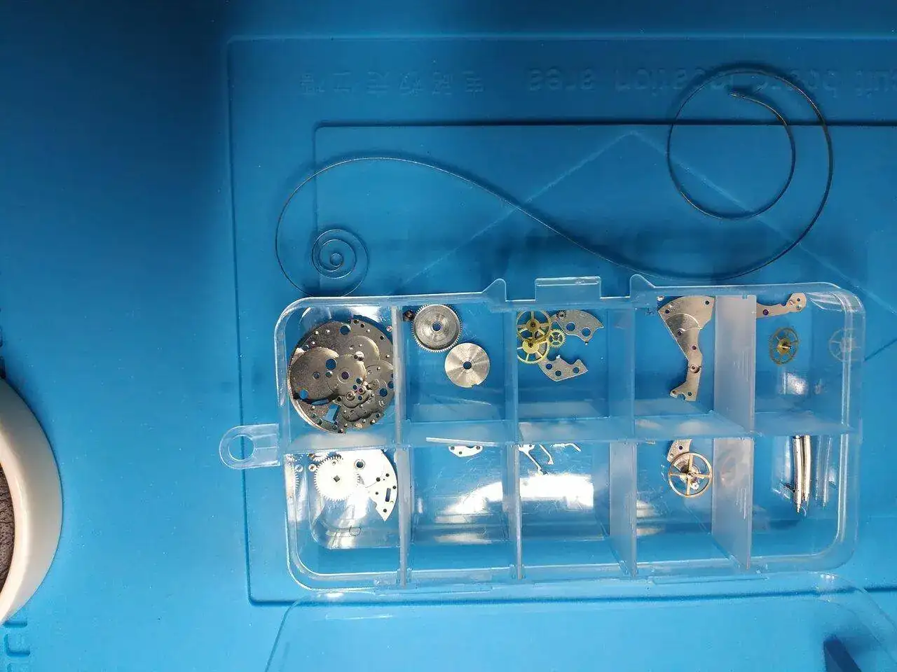

Damos las vuelta y quitamos las cosas de la cuerda:
Damos la vuelta otra vez y quitamos las cosas de cuerda del otro lado:
Quitamos puente de ruedas:

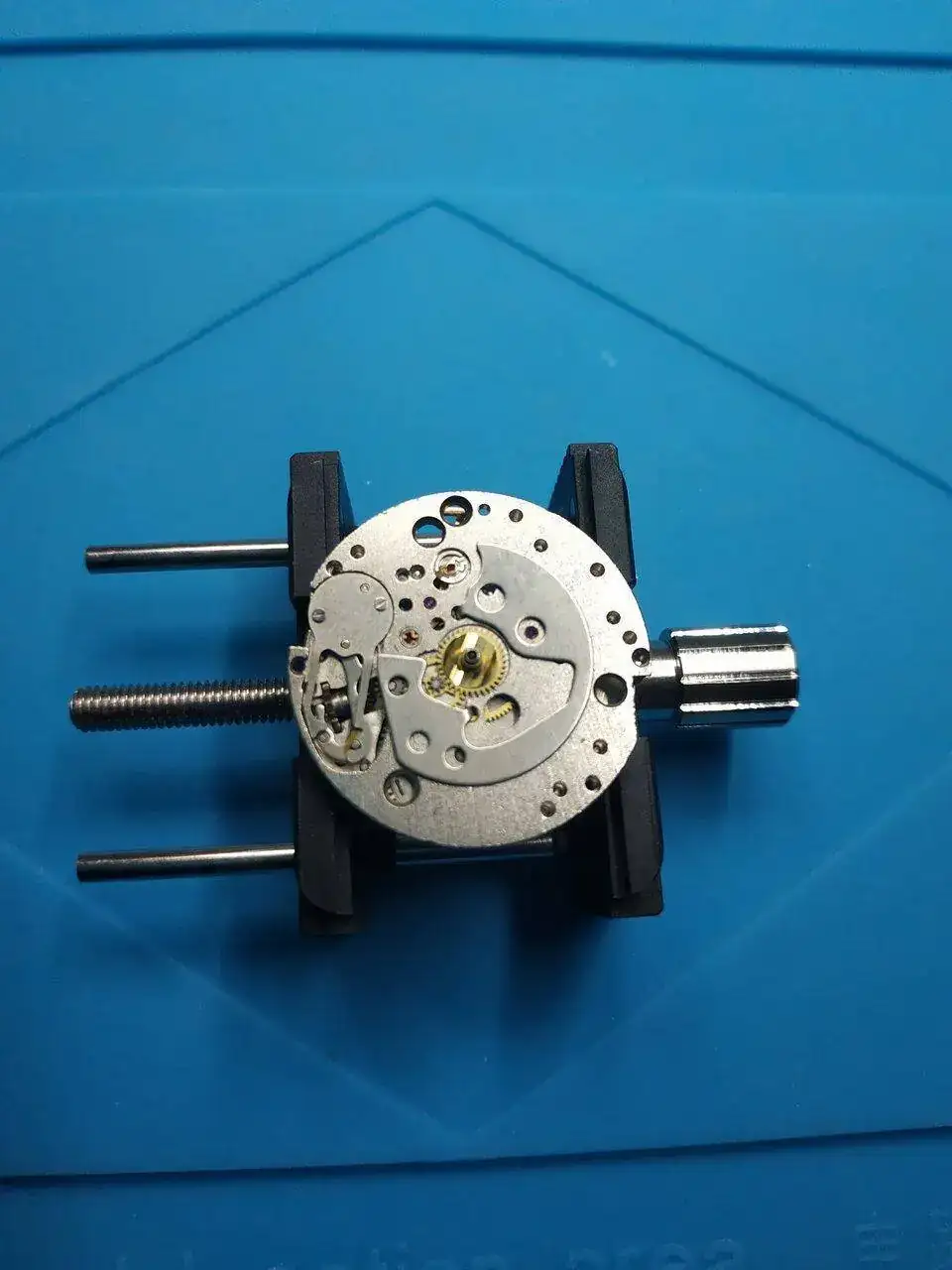

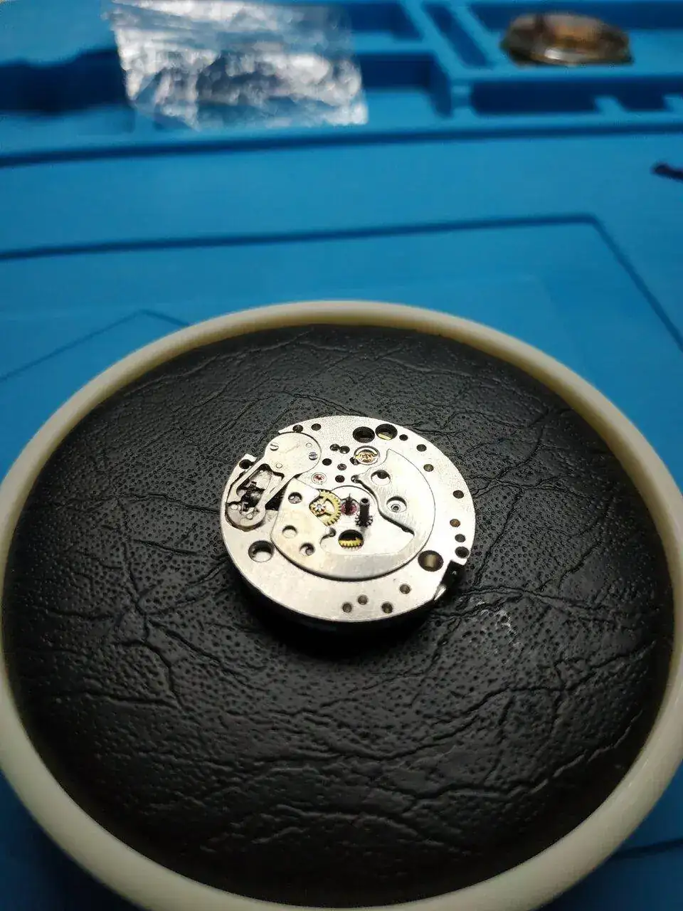

Y quitamos este último puente con esa última rueda.
Y todo queda así listo para darle gasolina:

Cogí el dorado por una cuestión económica: convencí a un americano de que me lo dejase por 35€. Pero reconozco que me gusta más que el plateado. Curiosamente yo era muy anti relojes dorados, y este es ya el sexto...
Tengo esperanzas de que funcione con una limpieza y lubricado. El volante tiene buena pinta y movía el áncora cuando soplaba con la perilla.
Lo que sí tenía muy duro era el cañón del minutero. Me resultó imposible quitarlo con las pinzas y tuve que usar un alicate. Ya he quitado unos cuantos y eso no era normal. De momento ya lo he sustituido. Que por cierto, es una gozada tener ya un fondo de chatarra y no tener que depender de comprar repuestos que tardan meses en llegar.

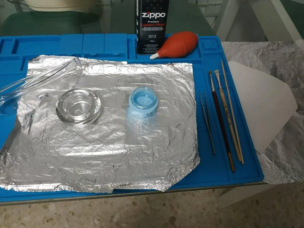

Por informar, uso esto para limpiar:
  1. Gafas protectoras: fundamental proteger los ojos, sobre todo los de la cara.
  2. Dos recipientes de cristal: en el de la izquierda es en el que limpio, en de la derecha simplemente aclaro.
  3. Pinzas y palo: para sujetar las piezas.
  4. Pincel duro: para limpiar las platinas y piezas de metal con grasaza gorda.
  5. Pincel blando: para piezas delicadas.
  6. Filtro de café: para poner las piezas a secar.
  7. Perilla: para acelerar el secado si es necesario.

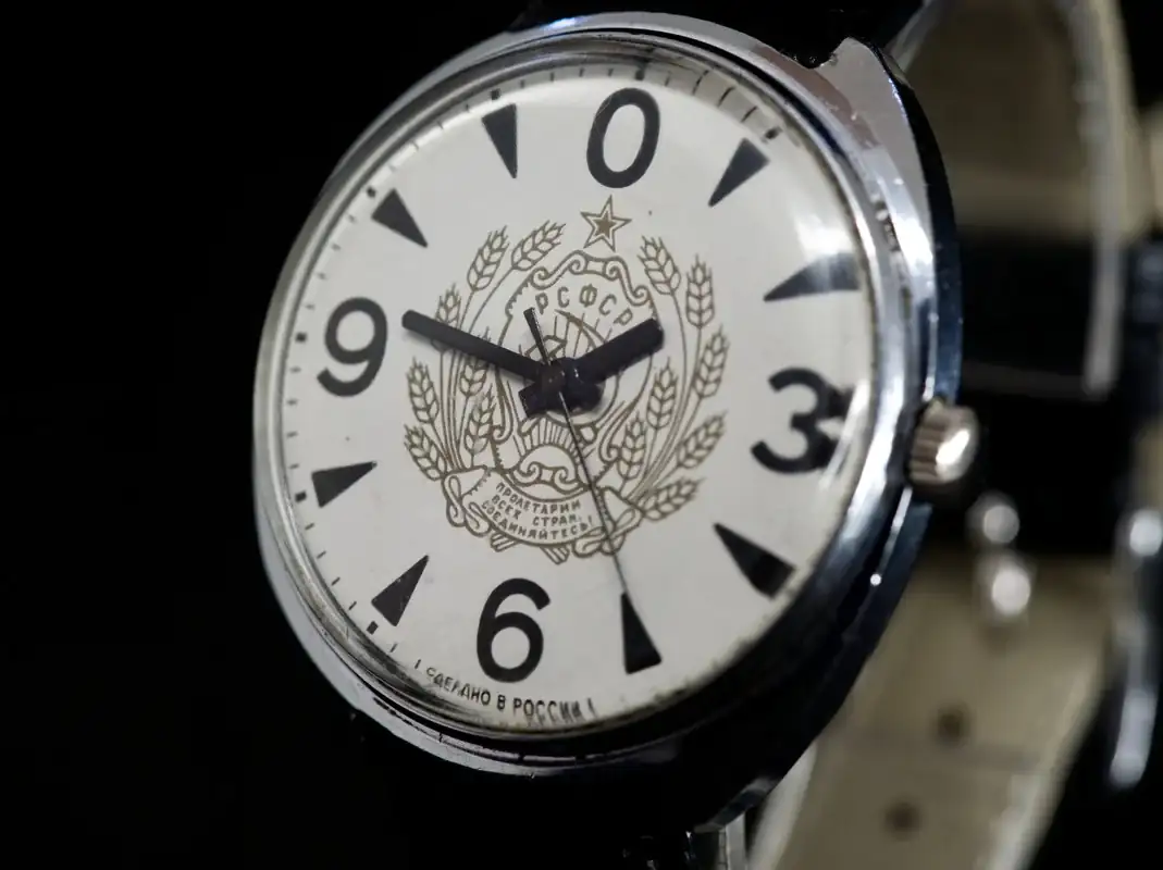

Finalmente me quité la cri con un modelo posterior, reconocido como no original ( posterior a la Unión Soviética) pero al tiempo uno de los mas buscados entre los modelos de la convulsa historia de la factoría: El "Proletariat":

Pues creo que voy a tener que buscar nuevo movimiento. En horizontal funciona perfectamente, al cambiar posiciones se me para, y según tengo entendido eso es síntoma de pivotes muertos.
Reacciones: Marius Jacob
Si, mira las puntas del pivote del balance, si ves alguna chafada o muy desgastada, ese es el problema (supongo que los rubís del balance los has limpiado)
Si, los he limpiado, pero voy a volver a limpiarlos por si acaso. Ayer me vine muy abajo, pero por el Zero voy a luchar :cool1:
