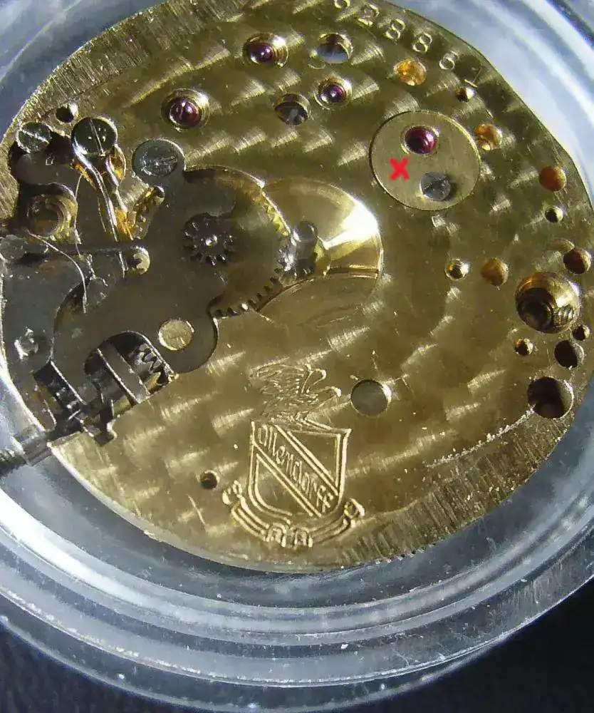

Esta tarde, como ya tenemos una cierta libertad de movimientos, con cautelas pero libertad, me he ido a echar el rato con mi relojero y, de camino, me llevé los ejes y el reloj para ver si podía y quería cambiármelo. Cuando quitó el volante del puente y le quitó el espiral, breguet por cierto y llanta partida (casi ná), ve el nuevo eje y me dice "este eje no sirve aquí; esto es un eje de masa, lo menos parecido al tuyo; menos mal que no lo he sacado".
Entonces me explicó que un eje de masa es gordo y tiene un rebaje en un costado bastante pronunciado, llega casi hasta el mismo centro. Entonces le pregunté ¿ese eje no lleva elipse?. Y efectívamente, los lados del rebaje hacen el trabajo de la elipse.
Y entonces veo que coge el movimiento y el destornillador y me dice: esto va a estar funcionando ya. Y yo que casi me había puesto a llorar ....
Tenía el centro y contracentro de platina montado al revés. Así que fue ponerlo bien en su postura, añadirle el espiral y ¡a correr!.

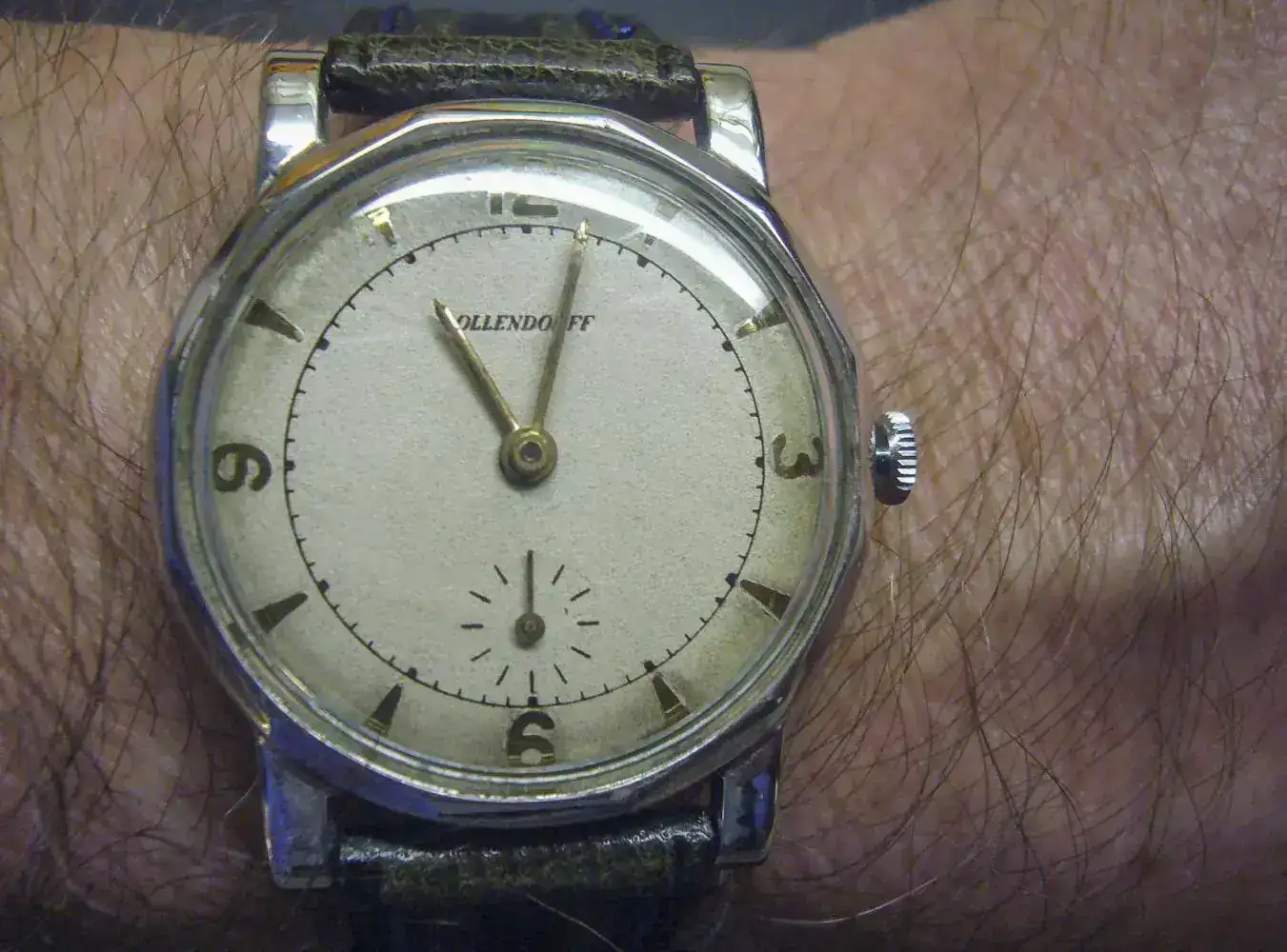

Bien, el caso es que aquí está bailando como un chaval.

Una imagen vale por 10.000 palabras. Esa pieza que señalo está vuelta de como debería estar. Esos filos que se ven alrededor del rubí van hacia dentro.
La foto es de las que hice cuando lo limpié así que sería yo quien lo montó mal. Si es que ..............

La esfera parece repintada :pardon:

Parece un puentecito o platinita donde va ese rubí, que parece sin buchón?.
Entonces, el eje del volante estaba perfectamente?. Le habías echado la culpa a él?.

La experiencia, chico, la experiencia. Y sí, creí que el eje estaba mal porque, así montado, quedaba con holgura. Y no me paré a ver los pivotes. La divina impaciencia ...
