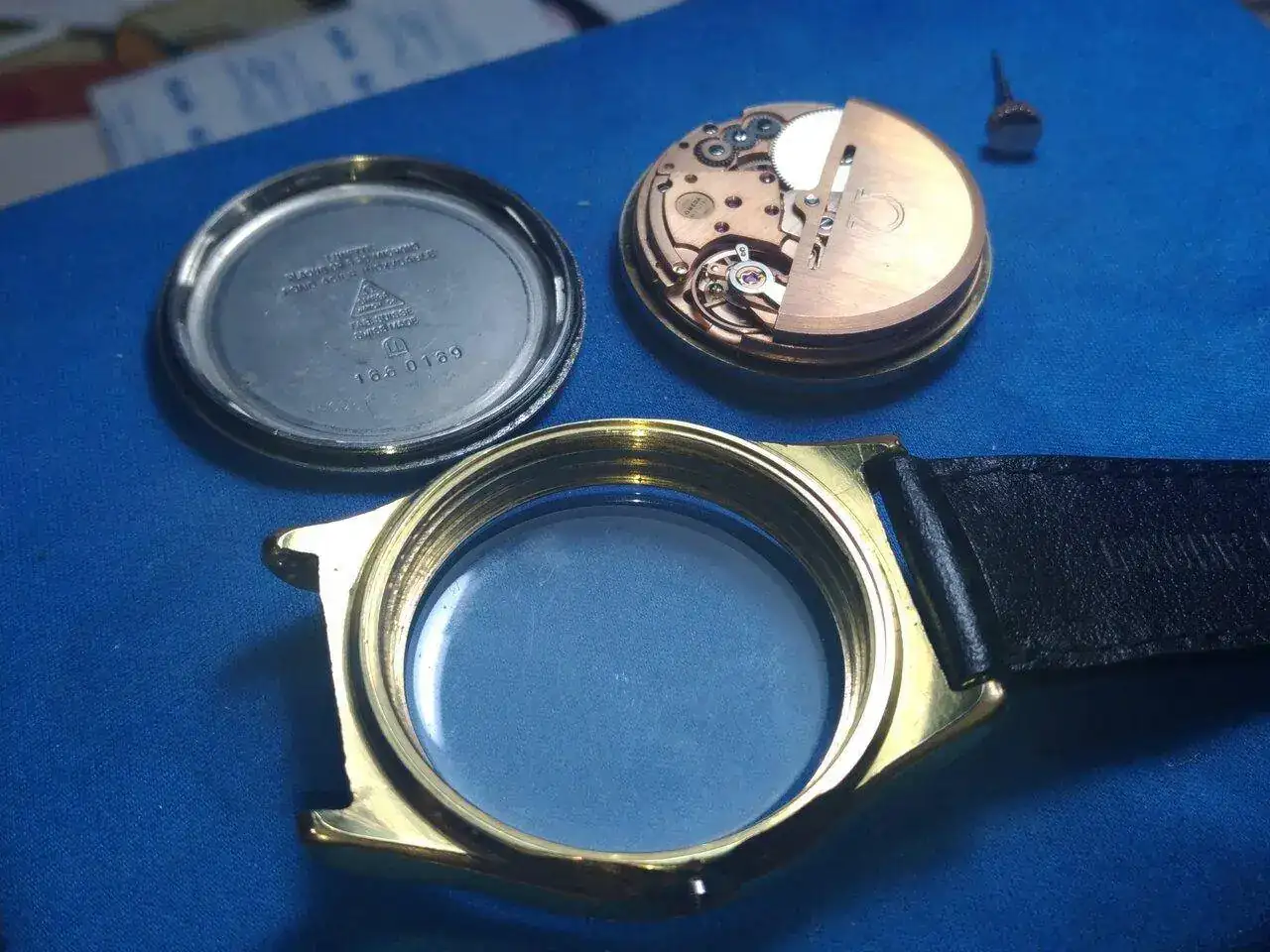

Hola chavales, después de largo tiempo de hacer mutis por el foro, vuelvo a resurgir de mis cenizas como el ave Fénix. La verdad es que estado bastante jodido, nadie o casi nadie sabe lo mal que se pasa con el bicho.
Mi razón de hoy es consultar sobre una caja para un Omega 1022, la ref. de la caja 166 0169. No puedo sacar el plexi e incluso he llegado a pensar que podría el calibre por debajo, pero no cuadra bien.
Alguien que me saque de dudas?
Pongo unas fotitos. Saludos

Hola Calatrava, celebro que hayas podido con el maldito bicho y estés recuperado.
Hay un tipo de plexis, llamados de bisel interno o aro de tensión, que llevan encajado dentro del plexi un aro, que sirve como tope de la esfera en el plexi.
Si no estoy equivocado, esa caja, o lleva un plexi genérico normal de doble altura, o ha perdido el bisel del plexi.
Tal vez sea ese el problema.

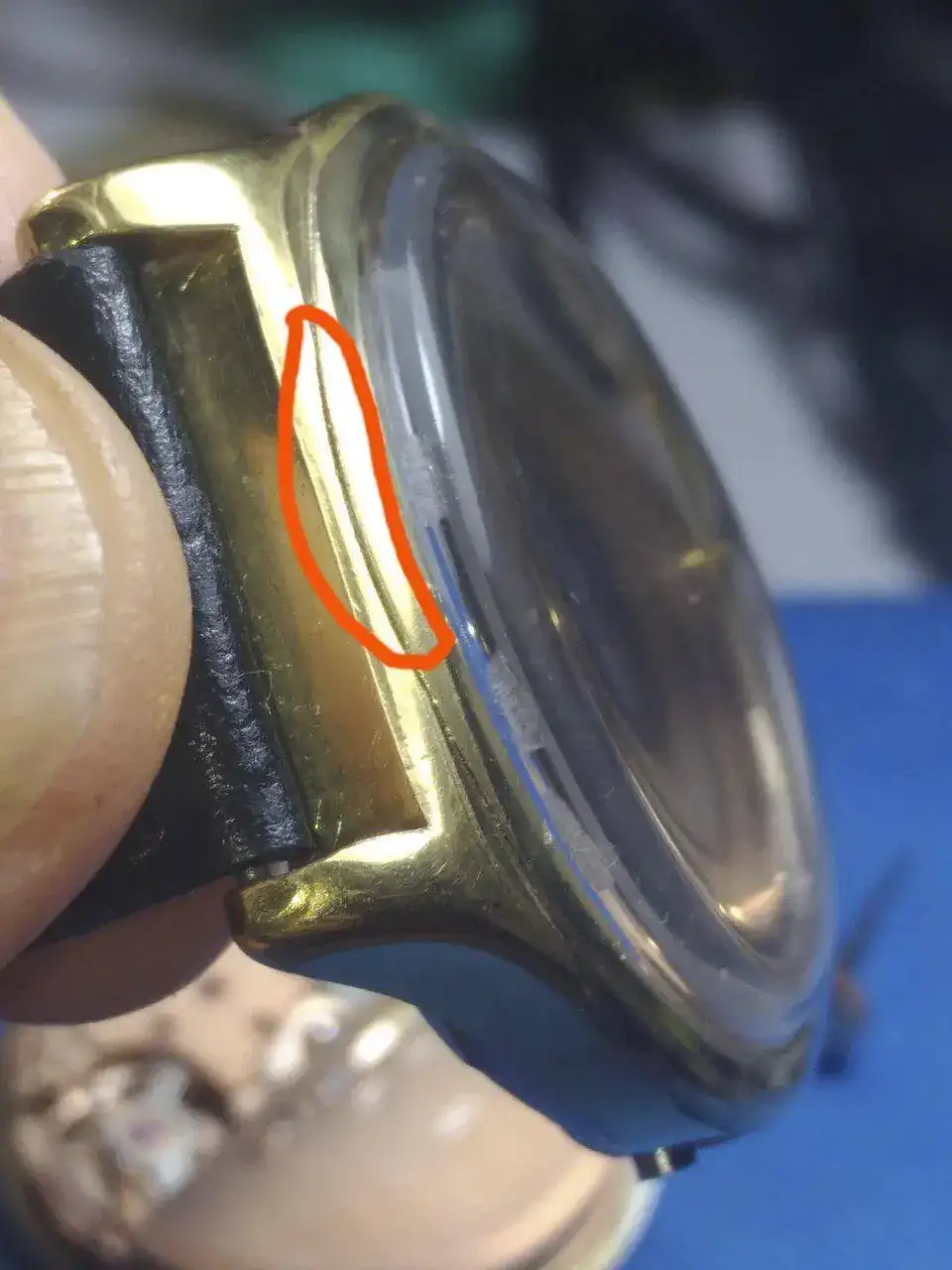

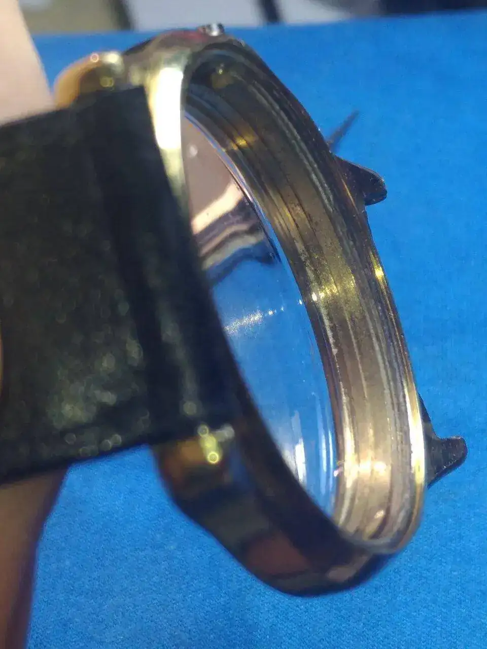

A mi, que no soy un técnico en cajas ni plexis, me falta una foto donde se vea el lado contrario a la corona de perfil para saber si en esa caja hay bisel metálico o no. Si todo no entra desde debajo quiere decir que tiene que entrar por arriba y, en ese caso, deberá llevar un bisel metálico que ajusta el plexi, entre otras cosas.

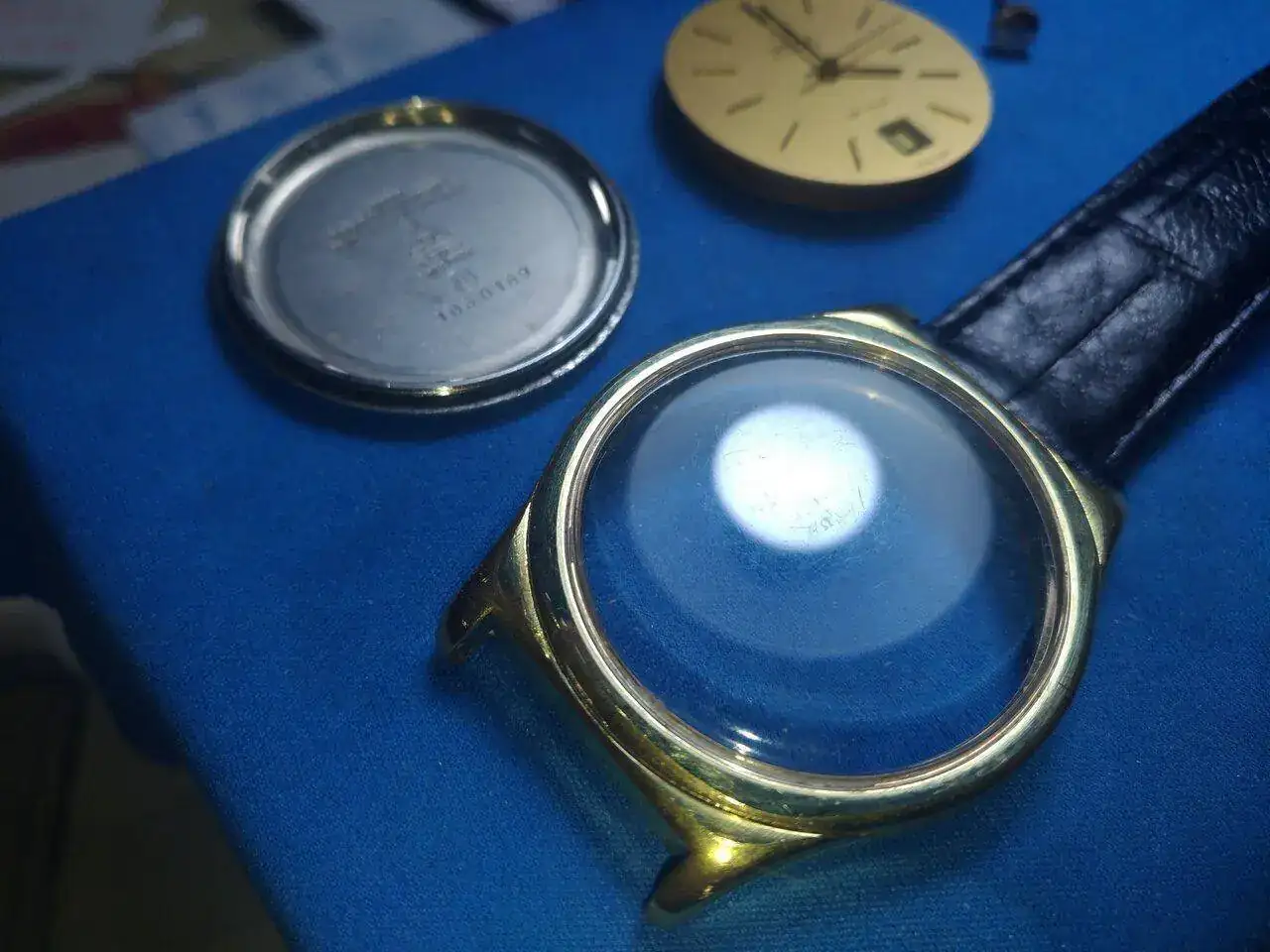

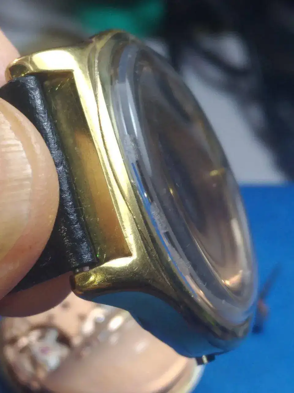

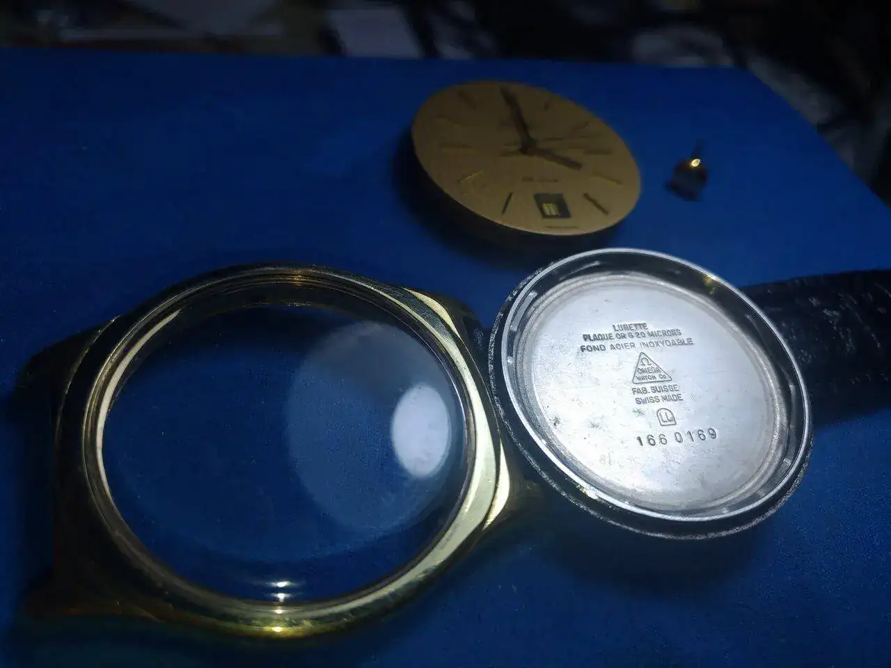

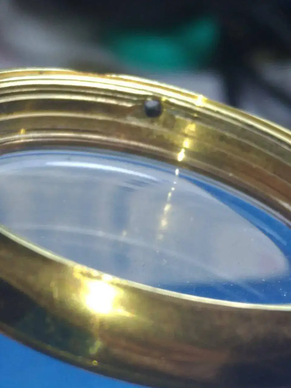

Buenos días chavales, da gusto entrar y sentirse como en casa. Voy a poner nuevas fotos a ver si vemos la solución del plexi antes de caramelo apretando, es una pena pues es original. Saludos de nuevo.

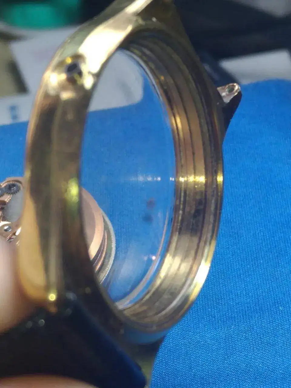

Esa primera foto que has puesto si en lugar de enfocar el final hubiera enfocado el principio, es decir, la parte contraria a la corona que es donde debe estar la muesca del bisel, me hubiera ayudado mucho. Así como está nada de nada y en la tercera parece apreciarse que sí hay bisel como es lo más lógico. Si no encuentras otro sitio mejor ahí puedes meter la navaja

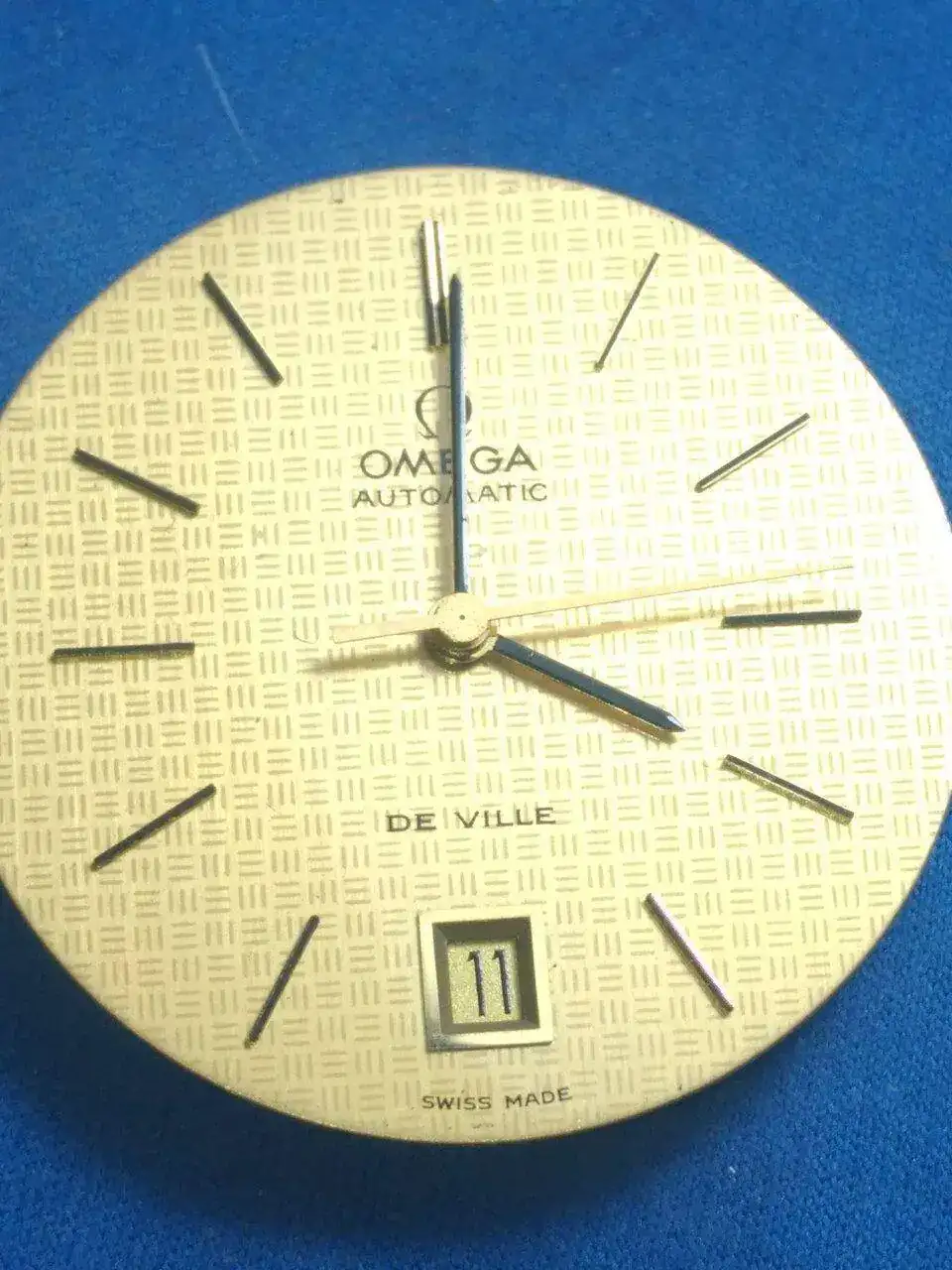

Te has fijado en la esfera? Es fantasía, no creo que sea muy antigua

Si el plexo es de bisel interior, tendría que salir, o bien con el pulpo, o presionando desde dentro hacia fuera, por lo contrario, si es de bisel exterior, tendría que salir, desencajando el bisel, más que presionando con la navaja suelen desencajarse cerrando la caja, y apoyando esta sobre un mártir y con navaja, dándole un golpe seco con la ayuda de un martillo y un golpe seco suele desencajar.

A ver gente, he desistido de sacar el bisel porque no tengo instrumental adecuado y estoy castigando la caja demasiado, por otra parte alguien me ha comentado que en esta caja el calibre entra por debajo, y puesto que la esfera mide 3,00 mm. exactamente es posible que nunca entre, puesto que la medida de esta caja es para 2,96 mm.creo recordar. Saludos
