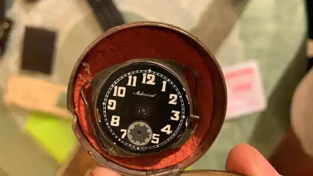

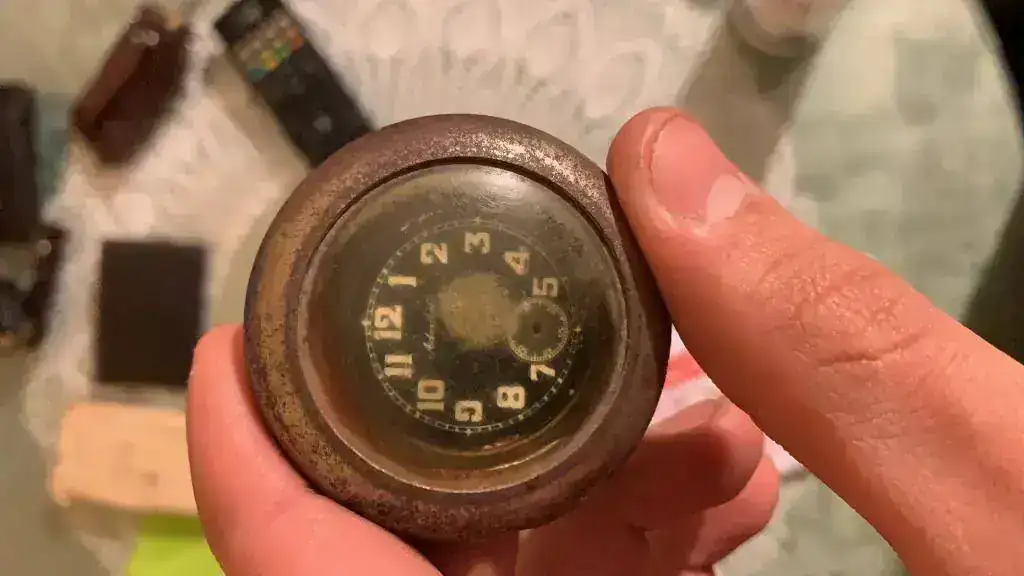

Muy buenas a todos los amantes de los relojes vintage!
Estas navidades, como todos los años bajamos mi familia y yo al pueblo. Uno de los días de estas festividades, aburrido ya de estar en el pueblo, me dedique a subir a la alcoba y rebuscar entre todo lo que tenia mi abuelo ahí. Y encontré una caja más que escondida...
Ahí encontré este reloj con las iniciales del padre de mi abuelo. Con lo cual calculo que tendrá más de 80 años.
Actualmente lo tiene un relojero de toda la vida de donde resido actualmente el cual está reconstruyendo la parte de arriba de la caja en plata y sustituyendo la maquinaria para poder ponerlo en funcionamiento.
¿Sabéis algo sobre este reloj? En el dial pone Admiral y la caja parece ser de plata. Poco más puedo decir, ya veis en qué estado está el pobre.
Supongo que en cosa de mes y medio podré tener el reloj completamente funcional en mis manos.
Toda ayuda es de agradecer :Cheers:

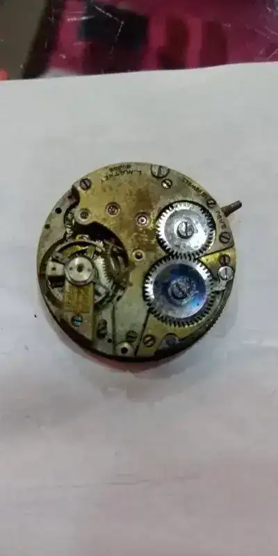

ALCTUALIZO CON FOTOS DE LA MAQUINARIA:
Las ha hecho el relojero. Nada favorecedoras, lo sé.

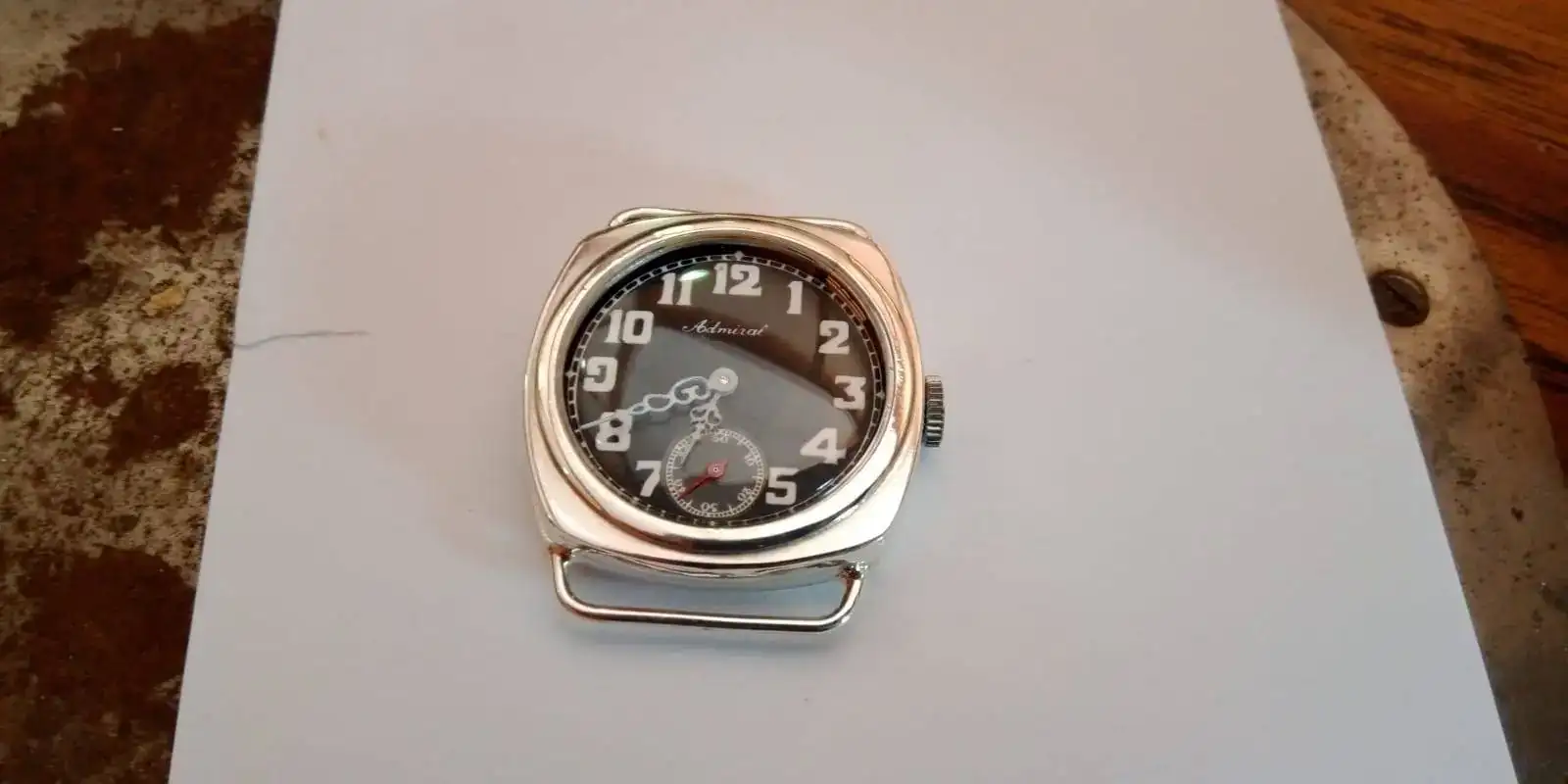

SEGUNDS Y ÚLTIMA ACTUALIZACIÓN: Después de unos 5 meses lo he ido a buscar y ya lo tengo en mis manos. Sé que muchos vais a decir que es una chapuza, que mejor dejarlo como estaba ya que es “original”... Pero he pasado de tener un reloj familiar que no podía usar y que iba a ir a peor día a día a un reloj completamente funcional que a día de hoy llevo puesto como lo hacía mi bisabuelo hace 100 años. Estoy muy conforme con la restauración ya que en la parte trasera siguen estando las fechas de reparación y mantenimiento (desde 1909 a 1935) y las iniciales de mi bisabuelo. Sin más dilación, aquí está:
Buenos días señor mister .
Creo que no me equivoco si le dicen que hubiese sido interesante haber fotografiado la trasera, y en base a eso, los compañer@s hubiesen opinado sobre dicha maquinaria , que está restaurando o cambiando, su relojero de toda la vida.
Incluso vaticinó que alguien le sugerirá que esto se pregunta antes de......tocar el reloj, pues , a veces, las cosas de tocar no se deben tocar, y una vez tocadas, no tienen remedio.
Sentimentalmente , sin palabras, los relojes de los abuel@s.......
Cordial saludo relojero:bye:
ADMIRAL tiene varios registros. Dificil adivinar a que empresa perteneció originalmente tu reloj. Clopi ya te dice lo importante. Mira si aun estás a tiempo de que tu relojero te fotografie todo logo, letras o números que haya en la máquina, aquí conocida como calibre. Importante una buena foto de ambos lados y el diámetro en mm. excluyendo la caja, es decir solo de la platina.
Suerte con la reparación. Por cierto, como opinión tal vez años 20 del siglo pasado.
El reloj debe de andar por el siglo, sí. Década arriba o abajo.
Me hubiera gustado ver la máquina y la tapa por los dos lados.
Seguramente es de plata, sí, pero a partir de aquí ya me pierdo: Dices que 'está reconstruyendo la parte de arriba de la caja en plata y sustituyendo la maquinaria'
Me parece que te has precipitado un poco. Reconstruir media caja te puede salir por una pasta, no? Si te sale barato, dime, porfa, quién rehace un bisel a precio moderado.
Y lo de sustituir la máquina aquí no tiene muchos simpatizantes. Según qué máquina tenía, cómo estaba y qué se pondrá, puede ser buena idea o no. A priori me suena mal, pero como no sé nada, nada puedo opinar.
Me hubiera gustado ver más, mucho más, de ese reloj, que es muy notable por ser de esfera esmaltada en negro y no cabe dudar que es real, y que sin duda merece el esfuerzo de recuperarlo.
Lo que no sé es si has decidido bien o no.
Confío que sí.
Suerte. Ya me hubiera gustado encontrarlo yo!
PS.- Está contenido en una chichonera de reloj de bolsillo.

Buen día!! Me sumo a la opinión de que sería de sumo interés ver una o más fotos del calibre para tener una idea más clara sobre este lindo reloj, me gusta mucho su esfera estilo militar.

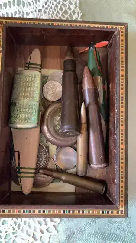

Qué curiosa caja,
ahi parece haber cartuchos 11.35x62 Madsen, 7mm Mauser (7x57) y algo que parece un 6,5 posiblemente
Mannlicher Schoenauer o similar.

Fotos del movimiento, por favor,
así se puede identificar.

¿En esa caja el único tesoro no es el reloj eh?

De todas formas te pediría que satisfacerlas nuestra curiosidad y muestres el calibre que llevaba el reloj para poder opinar con conocimiento de causa y no especular.

ACTUALIZADO CON FOTOS DEL CALIBRE:popcorn:
será este ?
Montre St. Germain / L. Mathey - MoutierRelojes, partes de relojes; Moutier, Suiza; registrado el 12 de noviembre de 1904

Quizá me precipito, pero teniendo el volante, yo creo que ese calibre puede reconstruirse. Sólo tienes que dar con la persona adecuada y estar dispuesto a pagar la reconstrucción. A ver que dicen los expertos.
teniendo las fotos de las tripas seguro que un forero da con la tecla, aquí son unos máquinas
