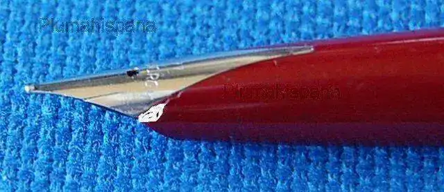

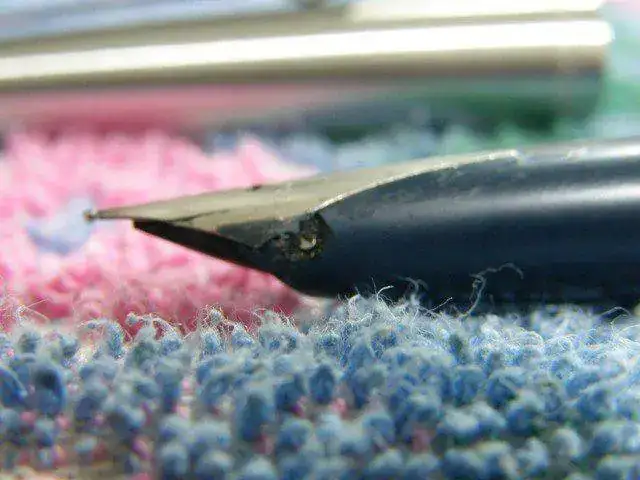

tambien tiene unas roturas a los dos lados del plumin,no se si eso le afectara a la escritura,igual echandole uns gotas de loctite se soluciona,os pongo una foto,donde lo blanco es lo roto,es solamente el plastico donde engarza el plumin,el plumin en si no esta roto,pero si aprieto sobre una superficie dura se mueve el plumin hacia arriba.
Puedes intentar sacarlo, pero no lo fuerces por si acaso, ya que dentro de ese modelo, según la misma web, hay modelos que aceptan cartuchos estándar/Pelikan/Internacional/chámalleX.
Ver el archivos adjunto 135626

No se con que productos se puede disolver, pero con agua y amoniaco y/o fairi, creo que no va a ser suficiente. Otro problema de este modelo es que desarmarla es muy complicado. Si lo lograses podrías limpiarla en condiciones, pero nunca he sabido como sacar el plumín.
En el caso de poder limpiarla, la tinta se te va a filtrar por esa zona rota. Puedes pegarla con loctite para que deje de perder, pero no va a quedar bonita ya que te falta el trozo de plástico.
Tengo varias de ese modelo, una de ellas tiene fisuras donde la tuya está rota y ni con loctite ni con gomalaca he conseguido sellarlas bien. Es una pluma delicada para los golpes, pero a mi personalmente me parece una chulada.

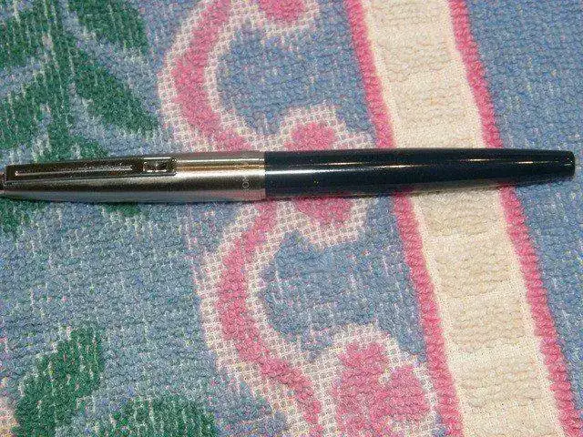

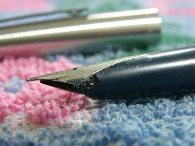

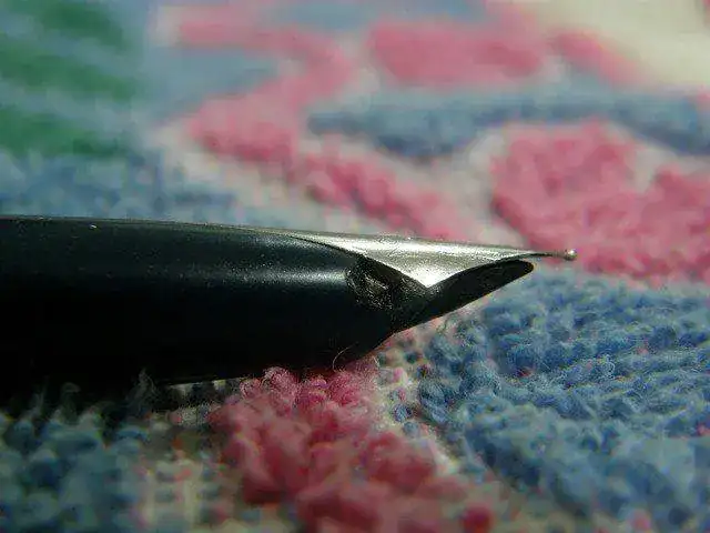

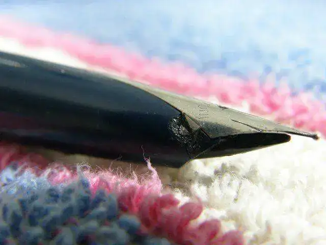

gracias,como ves, estoy aprendiendo en esto de las estilograficas,sabia que se llamaba convertidor,pero no se porque me cole y le dije alimentador,creo que si no me da alguna solucion algun compañero la voy a dejar quieta,por que igual la estropeo mas,sabes por que nunca has podido sacar el plumin, por que el plumin va cojido con unos engarzes justamente por donde he señalado que la tengo rota,a ver cuando puedo sacarle una fotos y lo veras,saludos.
como lo prometido es deuda aqui mi Inoxcrom 77 aunque me parece que no la voy a poder rehabilitar,pero bueno,algo se nos ocurrira.

En general el loctite y las plumas se llevan mal, mal.
Se comera la resina casi con seguridad. Mejor otros productos menos agresivos tipo goma laca si te aguanta.
Pues si, ahora recuerdo que en un lateral la mia también perdió un trozo de plástico al intentar tapar las fisuras y llegue a ver el engarce que comentas. Por suerte pude pegárselo y con lija y pulimento quedó como nueva. Siempre tuve la esperanza que empujando desde dentro y de alguna forma en concreto se pudiera sacar el plumín pero va a ser que no... es como si estuviera embutido en el plástico cuando aun estaba caliente.
Con suerte podrás sacar el alimentador y así limpiar mejor todo, pero antes hay que saber con que se disuelve la tinta china sin dañar los plasticos de la pluma.
