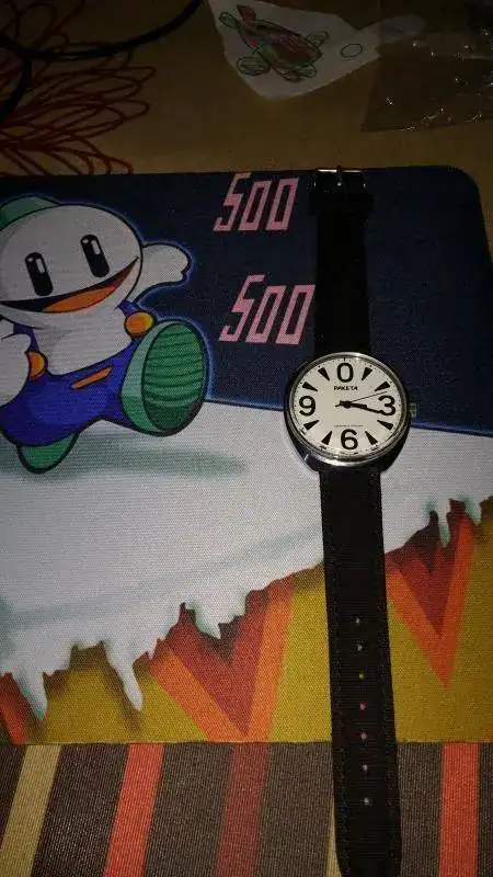

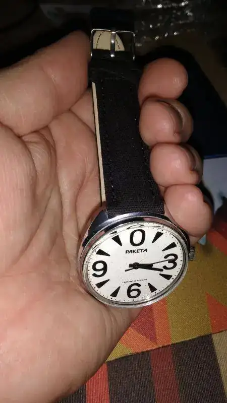

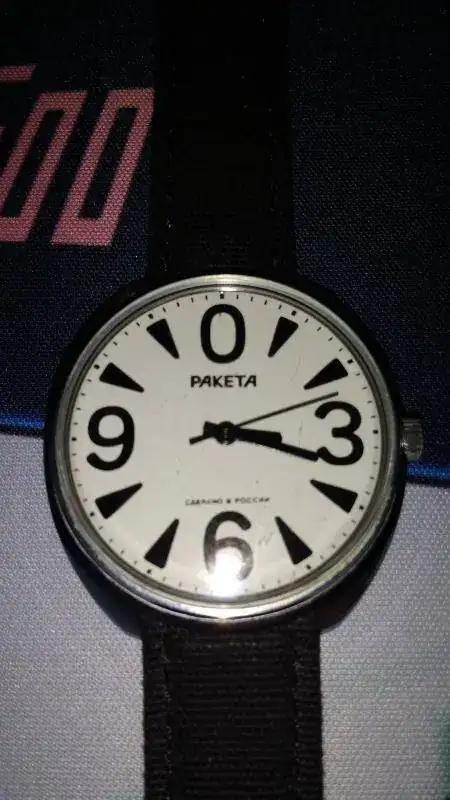

Me gustó mucho el raketa zero, sobrio, elegante, sencillo, tamaño perfecto, lo que se llama amor a primera vista. Pedí esta unidad en ebay a la_relojeria_rusa
No traía correa así que tengo que decir que tardé 15 días en decidir cual le compraba, porque no tenía ninguna de 18mm, y al final fué un buen estrujacabezas, porque la verdad es que este reloj aceptaba casi cualquier cosa e incluso cualquier color, pero bueno me decidí por esta

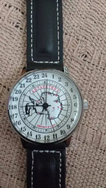

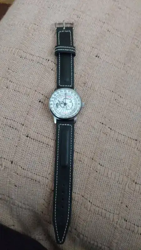

El segundo fichaje de Febrero fué un raketa polar 24, también de ebay comprado a un tipo llamado irbis67
Sencillamente me encantó este reloj con sus pingüinos, es también mi primer 24 h
Mi primera opción era este pero con fondo amarillo, pero como ya tengo otro amarillo (k34) decidí cambiar color, y el blanco mismo esta chulo.

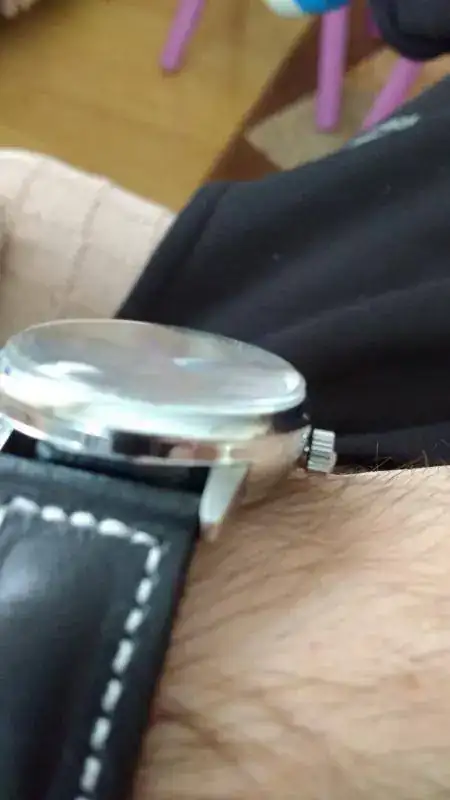

La verdad es que fué bastante barato, y con él en la mano creo que merece mucho la pena. Pedí el más pequeño, y ahora creo que hubiera sido mejor el que es un poco mayor, porque no llega a cerrar del todo la corona, y es por la caja al ser esférica, seguro que el otro mas ancho cierra mejor.

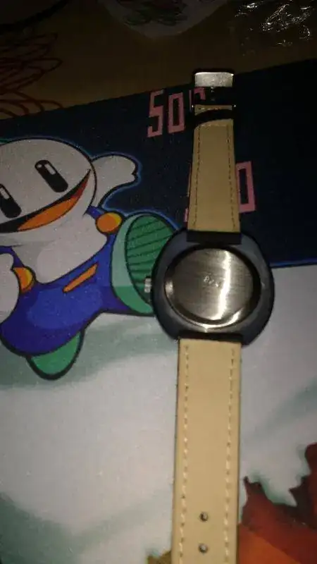

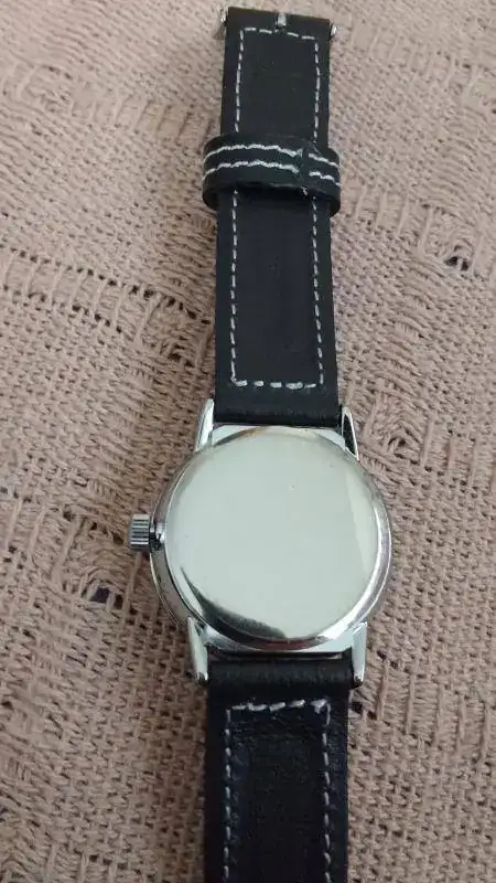

por detrás no tiene nada de nada
Ahora me gustaría preguntar a los expertos si este es relamente un raketa polar 24, o es una copia, me costó 45 euros, si no lo es tampoco me preocupa mucho, pero viendo algunos en fotos veo que hay unos en que por detrás ponen raketa y salen hoz y martillo. No quería abrirlos ni el zero ni este, porque no he abierto nunca un reloj y me da cosa, ya sé que si los abro y pongo la foto todo es más fácil, como si abres el capó de un coche...

Bueno, en principio la compra de un reloj es algo bueno.
Partiendo de que las fotos no nos permiten ver el movimiento interno, lo cual resulta esencial, yo diría -salvo error por mi parte- (y a simple vista de las fotos) que el Raketa zero es bueno, y que el Raketa 24 horas podría no serlo. Es un modelo que no recuerdo en los modelos clásicos 24 horas, fíjate que no lleva el símbolo raketa en el dial... la caja con una única corona tampoco cuadra con lo que debería ser un modelo 24 horas.
Hay otra cosa que me hace dudar, y es que al indicar el nombre del vendedor, he visto una curiosa mezcla de relojes en su stock, y entre ellos, algún modelo 24 horas, y veo que tiene modelos que no son correctos. Por ejemplo, en un world time mezcla diales CCCP con ciudades como Ekaterimburgo, que en época CCCP tenían otro nombre....me inclino a pensar (salvo error por mi parte) que no sería correcto.
Ahora bien, al margen de lo que yo u otros foreros te podamos indicar, es un reloj que te gusta. Es lo que más te debe importar. Y además, aunque fuese cierto lo que yo digo, eso no significa que el reloj, además de gustarte, no te vaya a funcionar bien, que al final es lo más importante.
Felicidades por la compra y a disfrutar de ellos.
Desgraciadamente el compañero Agapitox tiene razón. Estos Raketa se construyeron en el 2008 con restos de stock de la própia fábrica en Alemania. Por norma general es un calibre modificado a 24h y el dial es de fantasía, pero sin ver el calibre no se puede decir si está modificado o no. La caja no pertenece a este tipo de relojes, sino a otro Raketa. Te queda el consuelo de saber que todas las piezas son originarias de allí, salvo el dial que es de fantasía( el propietario de Poljot uhren que montaba estos relojes les ponía CCCP en el dial a modo de homenaje...craso error, pues se convirtieron en objeto de falsificaciones. Si el reloj te gusta disfrútalo sin más, yo mismo pequé con uno de ellos tiempo atrás y bien feliz que estaba, pero no era un Raketa 24h. Lo que no es de recibo es que los vendan como tales, pues incluso estos, los de poljot uhren ,están dejando de ser baratos

PD el big zero si que es todo original lo que se ve y en muy buen estado además, a disfrutarlos :clap:
Lo importante es que tu los disfrutes independientemente de si son originales o no.Todo depende de lo que tu estabas buscando. A mi personalmente el diseño del raketa zero me parece brutal pero no puedo con sus agujas.
Disfritalos que es lo mas importante. Son los dos muy bonitos, pero ese big zero me encanta.
Lo principal es que te gusten a ti, disfrutalos. He estado mirando por la bahia 24H originales y estan por las nubes.
Ya lo sospechaba yo, pero no hay problema, funciona bien, es cómodo y muy chulo. Muchas gracias a los expertos
Hola compañero, opino como algunos de los que ya te han comentado. El Big zero parece correcto aunque ese dial Antártika canta demasiado. Con estos soviéticos nunca estás del todo seguro aunque lo importante es que te gusten y los disfrutes, saludos.

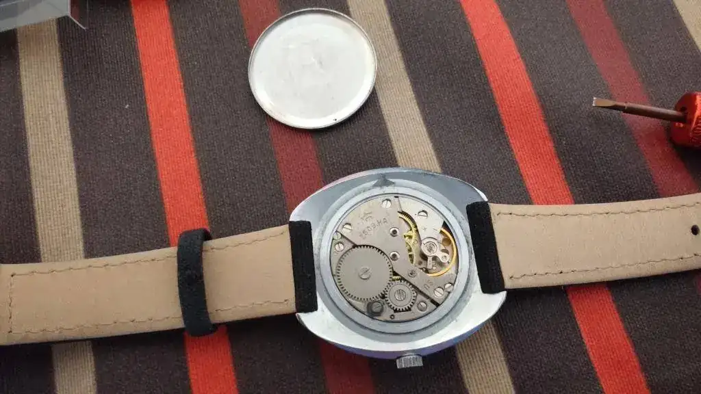

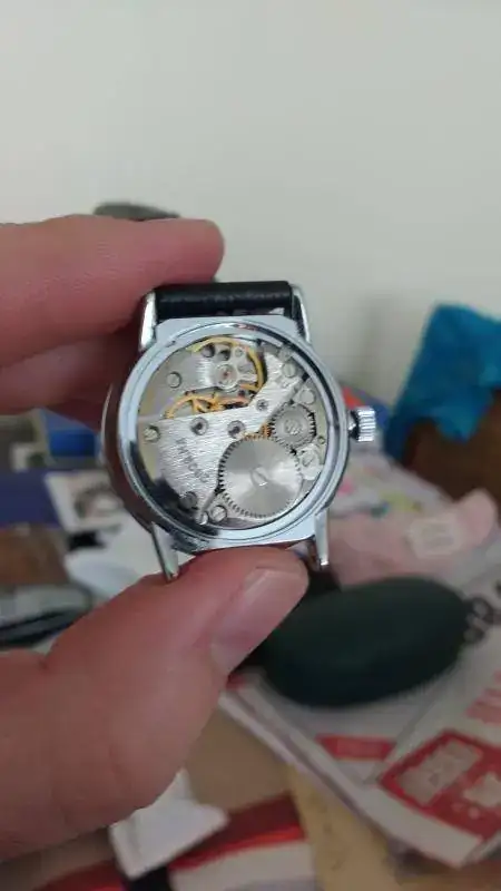

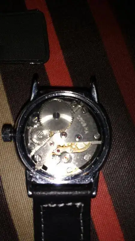

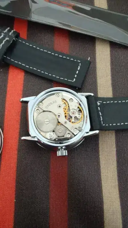

Me he decidio a meter el destornillador. Nunca había abierto un reloj en la vida y me daba miedo romperlo pero ha sido muy simple.
os enseño las tripas de ambos relojes. Parecen iguales la verdad.
Empiezo con el raketa
pone 2609 HA SU

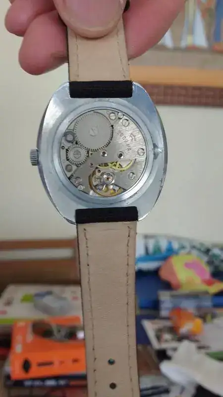

ahora el de los pingüinos
este pone 2609 HA SU
mismo movimiento, no?
A mis inexpertos ojos me parecen iguales ambas tripas.
¿Que os parece el antártico?
Exacto son los dos calibres iguales, pero uno ha sido modificado por algún relojero para que sea de 24h :-(( el original 24h es el 2623H El logo de Raketa en el Big Zero, nos indica que el reloj es anterior a los 80 :clap:Así que una de cal y una de arena... Te ha ido bien cerrar las tapas, después? yo tuve que utilizar una prensa con un 24h
Gracias Miquel, pues si yo creo que han cerrado bien ambos; como tampoco son relojes de mojar no habrá mucho problema.
