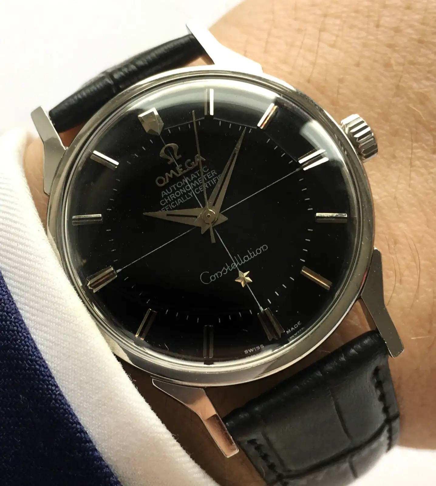

Me he enamorado de este reloj, el constellation de los años 60. No me lo voy a comprar en breve porque tiene un precio bastante considerable, pero si tengo ganas de ir investigando. Si compraseis este reloj, que precauciones tomaríais?
-Me han dicho que suelen encontrarse con caja no original. La caja original siempre tiene asas dog leg?
-El dial negro lo veo poco habitual, pero es original verdad? Siempre que sea el pie pan
-Estos a veces tienen lumen pero he visto que hay otros sin lumen o con obsidiana. De llevar lumen por epoca sería ya tritio no?

Hola!
No entiendo mucho de Omegas y aún menos de Constellation, pero me inclinó a decir que esa esfera está restaurada, la linea que cruza el Automatic debería atravesar por la primera punta de la M y no por su centro, tampoco atraviesa la O del Choromomer. El lumen ha desaparecido...

Pues creo que tienes toda la razon
Acabo de ver otro que tiene las líneas como tu dices
La verdad que encontrar uno con todo original parece complicado

Yo estoy enamorado de ese reloj desde que soy consciente de su existencia, independientemente del color de su esfera y de que sea pie pan o no, aunque reconozco que en negro mola más, pero me temo que por los precios en los que se mueve actualmente, se quedará en un objetivo inalcanzable.
Coincido plenamente en la restauración de la esfera, por esos detalles y por algún otro más.
Tienes que tener en cuenta que gran parte de los Omega de aquellos años tienen la esfera restaurada, y de los negros, y no solamente de Omega, el 90% no eran negros originalmente. En esa época las esferas negras no gustaban y no se llevaban. Siempre que veas un reloj negro, como norma, desconfía.

Está restaurada la esfera, aunque francamente bien trabajada, pero no perfecta. Es algo a tener en cuenta. Las agujas están sin lumen, y esa esfera debería de tener puntitos de lúmen.
El precio debe de competir con el de un apartamento en Torrevieja, Alicante y a mí entender no sería una buena compra. Ni el reloj ni el apartamento en Torrevieja, Alicante.

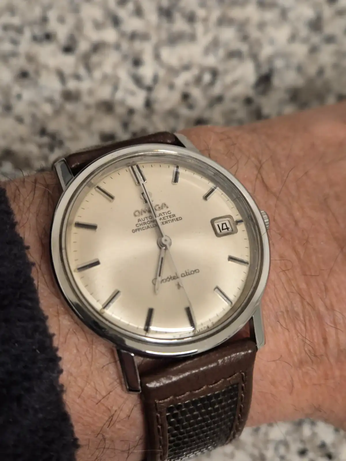

Muy bonito. Pero casi todos los relojes que veo, ya sea Omega u otras marcas, suelen estar restaurados, cuando son negros.
Por eso, yo me tiré a por una esfera blanca, no pie pan(que se va de madre), hace poco más de un mes. Es cierto que los pie pan son más bonitos; pero en las condiciones del que tengo, tendría que haber vendido un riñón.
Reacciones: Arubaito, txema2, sergiowilde y 6 más
Ver el archivos adjunto 3265588

Yo diría que sí.
Tambien este, lleva tritio.
Edito: al menos, la referencia 168.010(el mío), no lleva patas de perro.

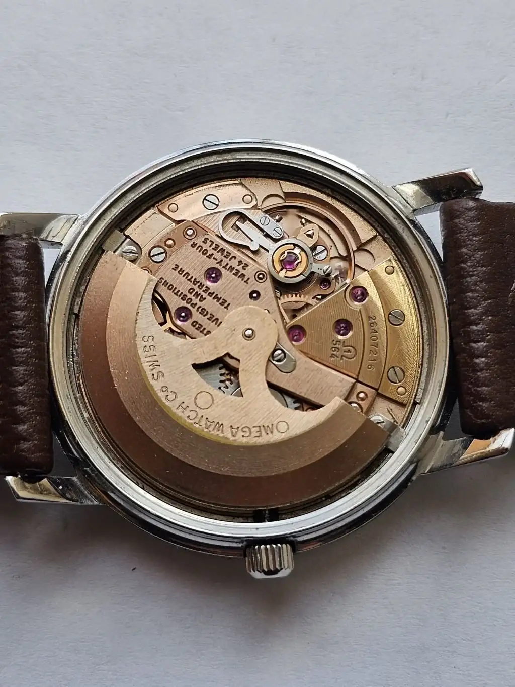

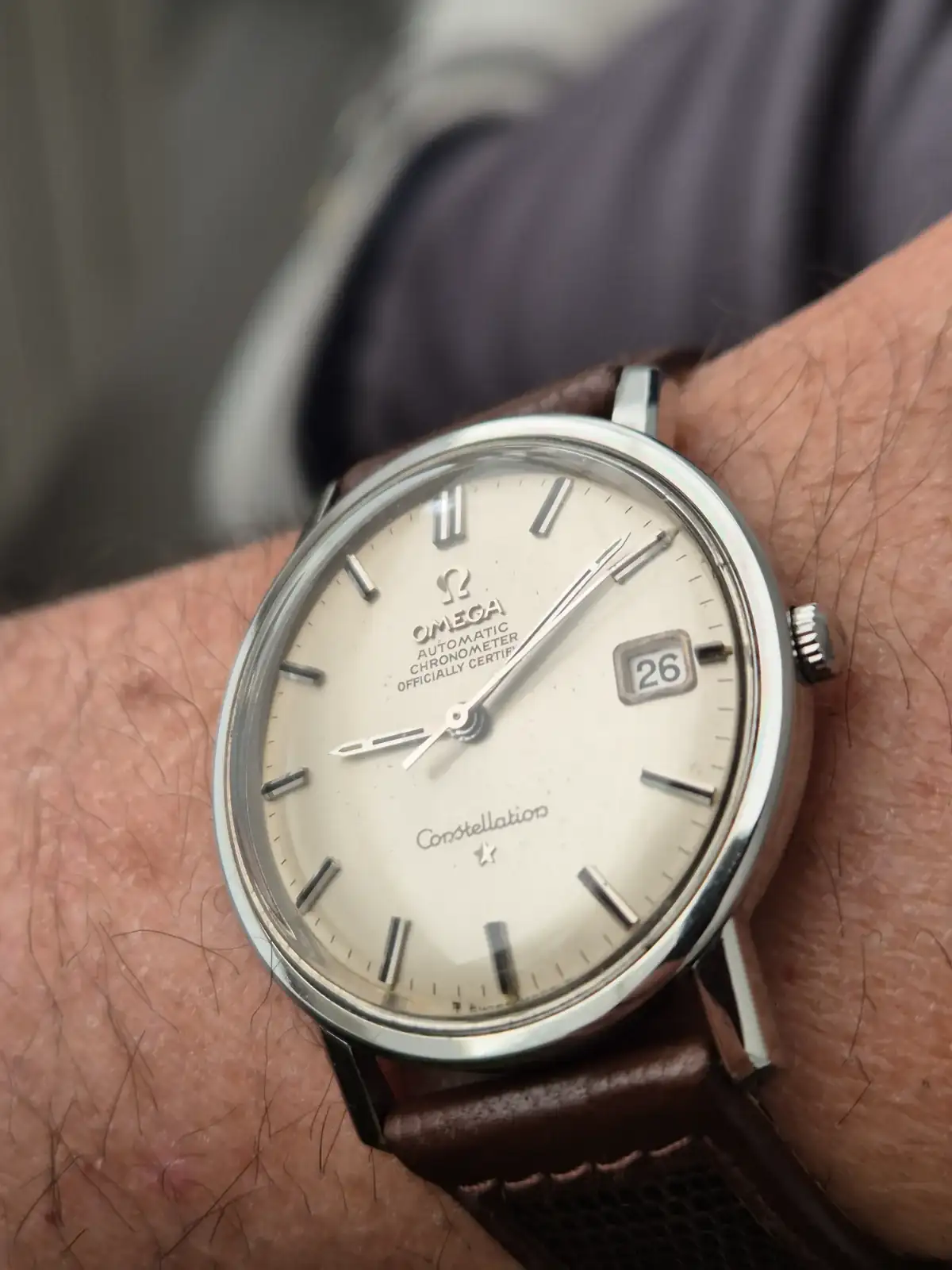

Buenos días, Mario. Te pongo otra perspectiva del mío que saco hoy. Saludos.
Y su calibre.
Reacciones: Arubaito, elcopaturbo, txema2 y 7 más
Ver el archivos adjunto 3265882
Y su calibre.
Ver el archivos adjunto 3265883
Maravilloso!

Absolutely marvelous, un esfera limpia y negra de las que a mí me gustan, vintage por los 4 costados, caja de acero, medida perfecta para mi muñeca … por ponerle un pero, prefiero las agujas de la pieza del compañero @Joserra56, pero que si me lo tengo que quedar no me supondría esfuerzo alguno aceptarlo tal y como está 😅.

Buenas,
Esos Constellation con dial negro, deberían tener las letras y cruz en dorado.
No es pintura dorada sobre fondo negro (atentos a esto si examinan una esfera de éstas)
sino que es como un negativo de pintura negra sobre el dial dorado.
Ese dorado no tiene espesor, ya que es del dial, no una pintura.
Casi seguro que se trata de una caja china, y siempre me refiero a las fotos de la consulta inicial.
Asimismo, hay diales pie-pan chinos.
Hay algunos índices de metal -de horas- que llevan insertos de ónix, en lugar de pintura negra.
éstos se ven habitualmente en relojes que eran los Grand Luxe de Constellation, por ejemplo ref. 13398, 14902, etc,
aunque no todos los Grand Luxe llevan esos índices.
Casi siempre con diales de oro 18k, así como agujas de lo mismo.
Siempre pedir imágenes del movimiento e interior de la tapa.
