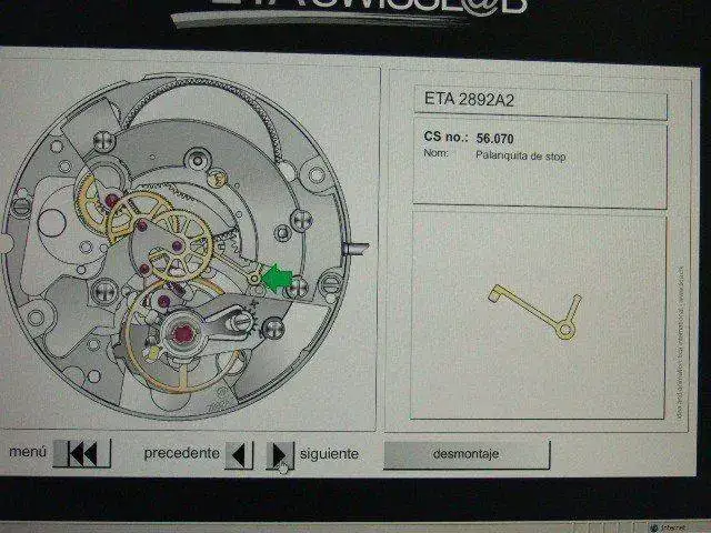

Si es el sunset gmt ese reloj lleva una eta 2893-2, con parada de segundero.
Probablemente se ha descolocado, doblado o partido la "stop lever". No es una averia cara.

No debería ser caro, como te dice el maestro, ese calibre lleva una pequeña planquita para la parada del segundero (foto adjunta), la cual no es raro que se salga de su alojamiento y es facil volverla a colocar.
No conocia al Sr Pita. Donde está?. Creo que por cercania me acercaré a Rbla. Catalana que creo me irá mejor.
He mirado a foto que has puesto PRINCIPIANTE y desde luego es ilustrativa, pero no se aprecia en el movimiento visto traves del cristal.

Es que lo tapa el mecanismo para la carga automatica.
