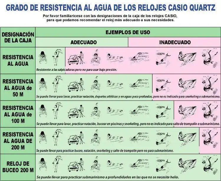

Es de Casio, pero es similar:

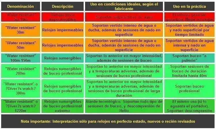

En las tablas de resistencia al agua se supone que todo reloj que sea de 50mt o 5 Bar se puede sumergir, siempre con la corona en posición inicial sea rocada o no, no conozco la resistencia que marca en este caso concreto pero está claro que es la estanqueidad ha fallado si marca 50mt o 5 Bar.

Respecto a lo de tener suerte por haberlo reparado en garantía a pesar de ser daños por agua (supuesto trato inapropiado dado que según la tabla de Casio un WR admite salpicaduras o lavarse las manos con el reloj puesto y poco más) yo creo que el ST de Hamilton lo reparó al estar dentro de garantía como gesto comercial y punto.
