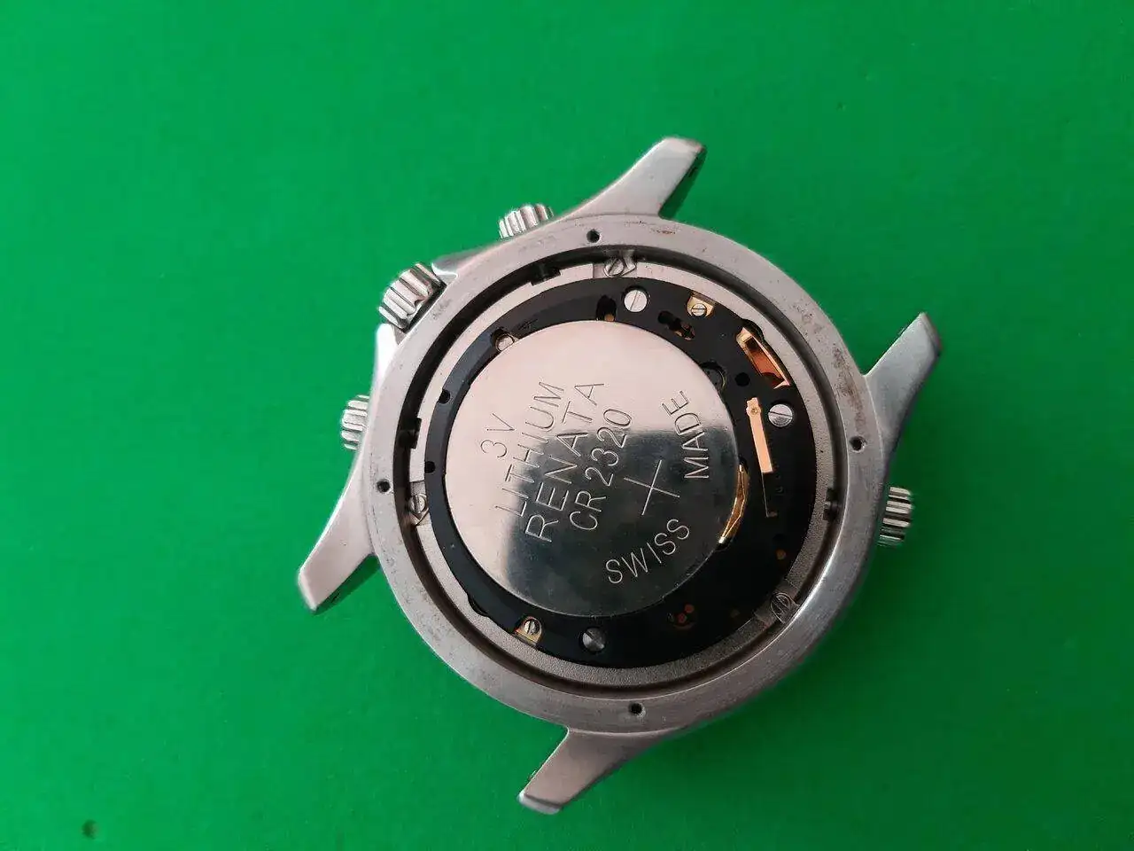

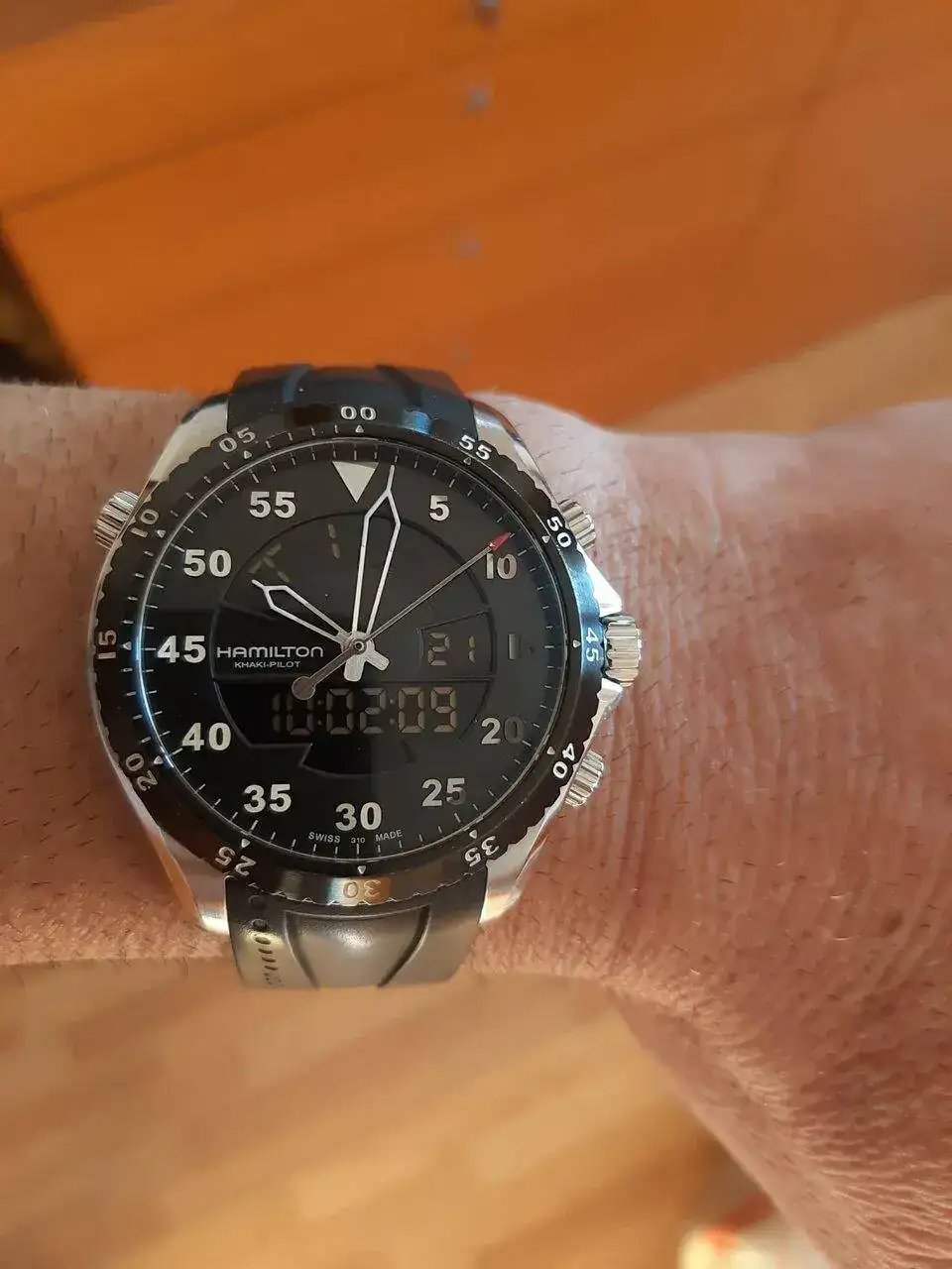

Tengo este Hamilton al que le estoy cambiando la pila, y de paso quería mirar si tiene solución la falta de alineación de las agujas con los índices, sobretodo la segundera y la minutera.
He visto algún otro hilo que habla de ello, y se comenta que volviendo a poner las agujas en su sitio y bien alineadas se puede solucionar.

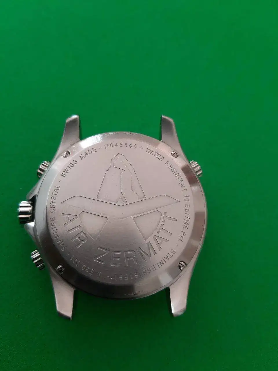

Que opináis? Sale fácil el calibre de esta caja? veo que tiene 3 tornillos que sujetan el aro o bata.
No quiero aventurarme corriendo riesgos innecesarios, muchas gracias y aquí os dejo las fotos.

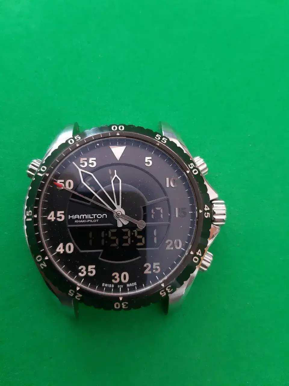

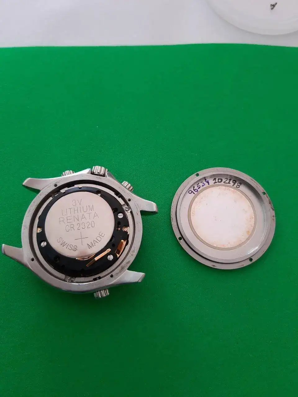

He desmontando para sacar el movimiento y poder desmontar las agujas que estaban descentradas.
Primero, en este modelo hay que situar las agujas a la 9,45h automáticamente presionando la corona unos segundos. Esto se hace para guardar la sincronización, sino luego no cuadra la hora digital con la analógica. Yo he tenido que sacar y poner las agujas varias veces antes de que quedaran perfectamente cuadradas, sobretodo la minutera y la segundera.
Atención también con las agujas porque son muy frágiles y se pueden doblar fácilmente.
Bueno, pues finalmente pila nueva y agujas centradas.
