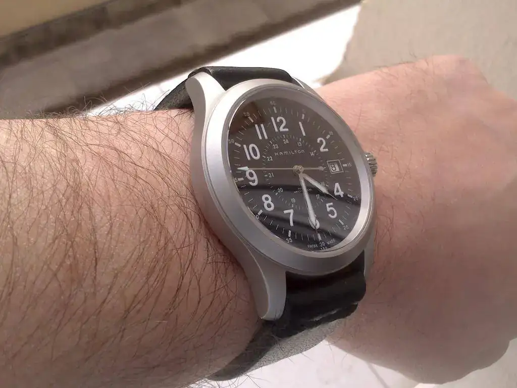

Sin saber por qué y en un reloj mimado y con poco uso, Hamilton Khaki de cuerda calibre eta 2804, un buen día al darle cuerda esta saltaba sin poder llegar a su carga completa manual.
Lo llevé al relojero y sin llegar a abrir el barrilete, abriendo la tapa y observando lo que le ocurría me dijo que habría que sustituir el muelle real, que era la mejor solución.
El presupuesto que me ha dado es de 190 Euros!!
El reloj nuevo creo recordar que me costó unos 360 euros.
¿Qué os parece este presupuesto?
Muchas gracias.
Pues la verdad es que supongo que el presupuesto será correcto, pero como dato a tener en cuenta deberías echar un ojo a los Khaki Mechanical que han salido a la venta en el FCV, muchos rondan ese coste en buen estado, o incluso menos.
Hola.
Perdonad que no controlo bien la terminología correcta. La impresión que daba el reloj es que el muelle no tuviese buena fijación en el cubo, me explico, en su unión con el árbol del barrilete parece que hay buena unión, porque llega a girar y cargar cuerda; después de girar algunas vueltas parece que se suelta del enganche del otro extremo, del cubo, y se le va la carga que había cogido.
Si es eso, no puede repararse fácilmente? Y en caso de sustituir el precio de muelles reales o barriletes completos rondan nuevos en eBay entre 30 y 50 euros.
Pregunto porque el presupuesto se me hace elevado para esta reparación, que en principio para un relojero tiene que ser algo habitual.
El modelo en cuestión es el mechanical de 40 mm, también tengo el clásico verde de 38, pero este que tengo estropeado me encanta y me fastidiaría mucho tener que pagar una reparación inflada, no lo sé, por eso os pregunto y pido ayuda!!
