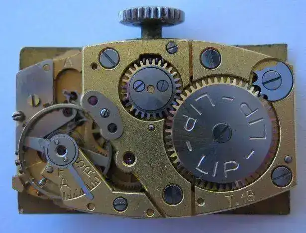

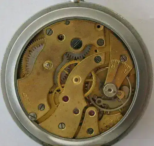

Calibre t18 fabricado en los años 30
Fuente:http://watchesz.free.fr/​

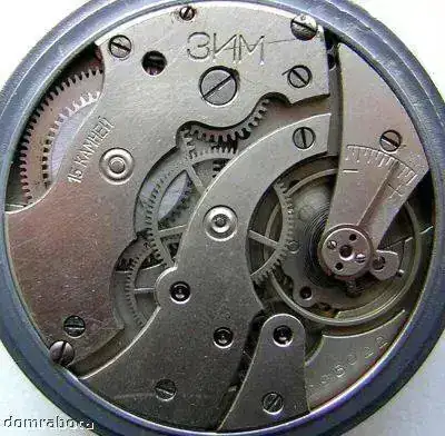

Y version Rusa Zim

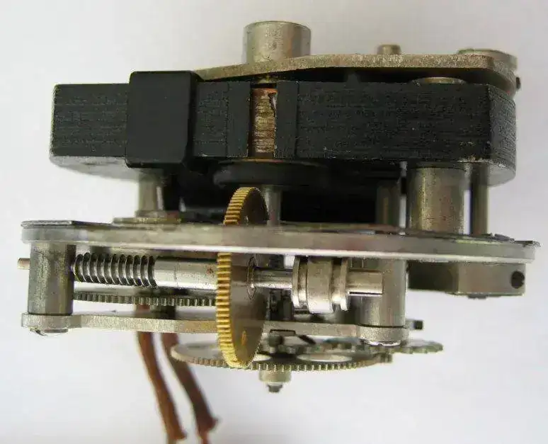

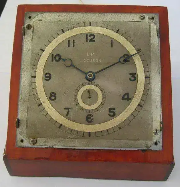

Los experimentos para construir un reloj electrico comenzaron en 1928 y en 1935 Lip en asociacion con Ericsson (si, si la de los moviles) lanzan al mercado un reloj que se conectaba a la corriente electrica. Tras la II guerra mundial Lip retoma sus investigaciones, Lip estaba convencida que los relojes electricos eran el futuro y en 1949 se une a la americana Elgin para intentar crear el primer reloj electrico de muñeca de la historia, el primer prototipo es presentado en 1952 y en 1958 lanzan el primer reloj electrico fabricado en Europa pero no el primero en el mundo Lip y Elgin habian perdido la carrera por solo unos meses de diferencia.

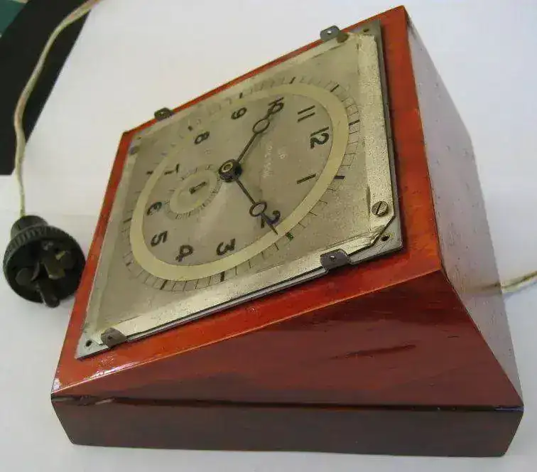

Lip electrico de sobremesa

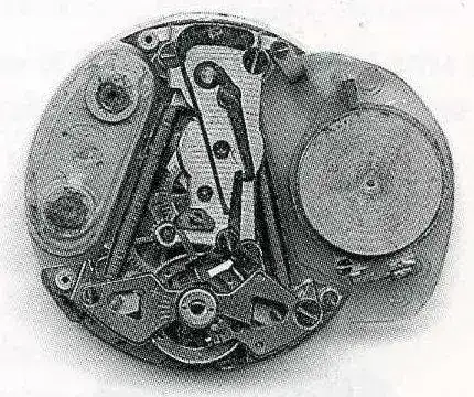

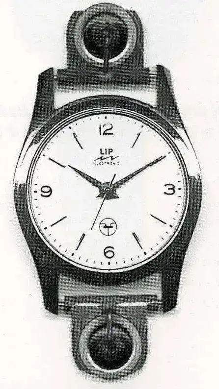

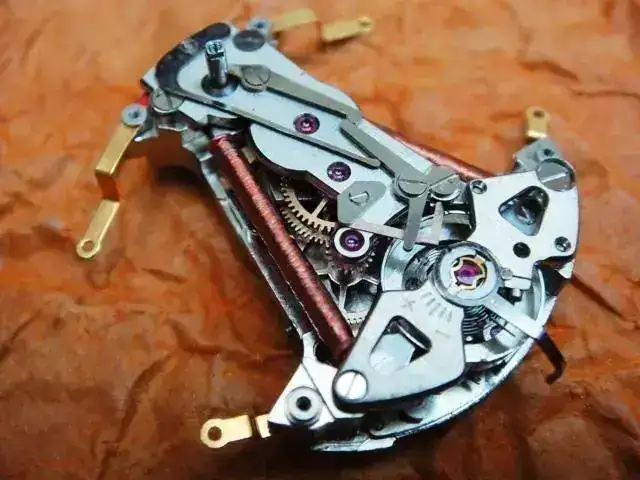

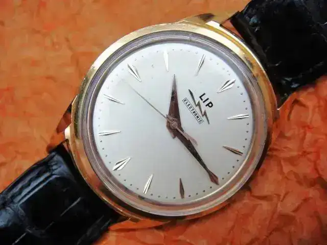

Lip R27
En diciembre de 1958 se ponen a la venta los primeros relojes basados en este calibre.

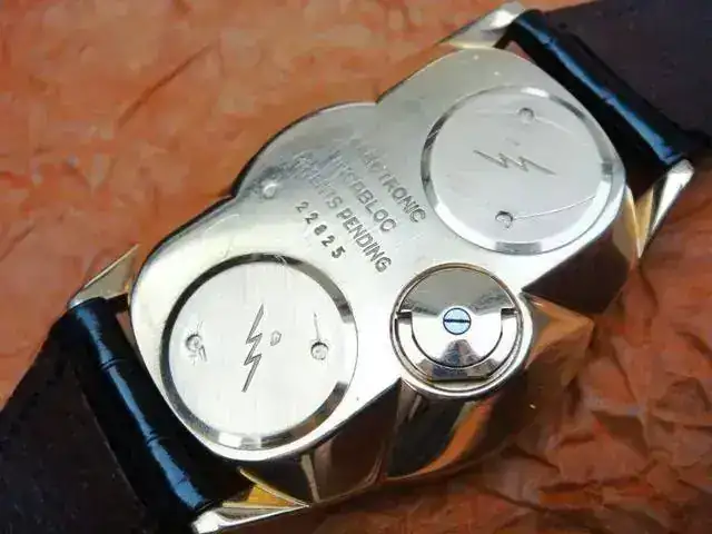

El movimiento fruto de la colaboracion de Elgin y Lip es una verdadera obra de arte, tiene 2 electroimanes independientes por lo que necesita 2 pilas para funcionar, esto era un problema debido al alto coste de las pilas de boton en aquella epoca.
A que es bonito
fuente:
El reloj por detras la verdad llama mas la atencion que por delante
fuente:http://www.crazywatches.pl​
El R27 fue el primer calibre que uso un diodo. Lo utilizaba para que no aparecieran chispas en los contactos electricos por eso se puede considerar que el Lip r27 fue el primer calibre electronico de la historia, estrictamente hablando esto no es cierto ya que a pesar de usar un componente electronico este no se usaba para controlar el movimiento sino solamente para evitar, como ya he dicho, que aparecieran chispas que deterioraran los hilos de contacto, solucionando asi uno de los principales problemas de los calibres creados por Hamilton.
Dos problemas fueron los que impidieron que Lip comercializara su calibre antes que Hamilton. El primero de ellos fue el intentar solucionar el dificil ajuste de los hilos que conducian la electricidad desde la bateria (este problema tambien lo tenia el calibre 500 de Hamilton pero aun asi comenzaron a comercializarlo). Habeis visto la extraña forma del calibre, era debido a que necesitaban espacio para las pilas, unas pilas en forma de alubia creadas por la compañia Leclanche, pero estas pilas supusieron el segundo problema muchas de ellas explotaban por lo que a partir de 1955 debieron rediseñar el espacio para intentar adaptarlo a las pilas redondas creadas por Union Carbide.
