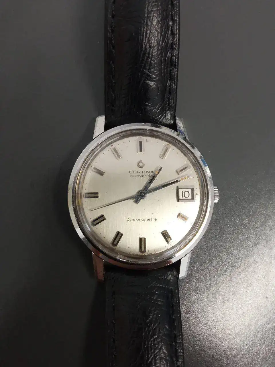

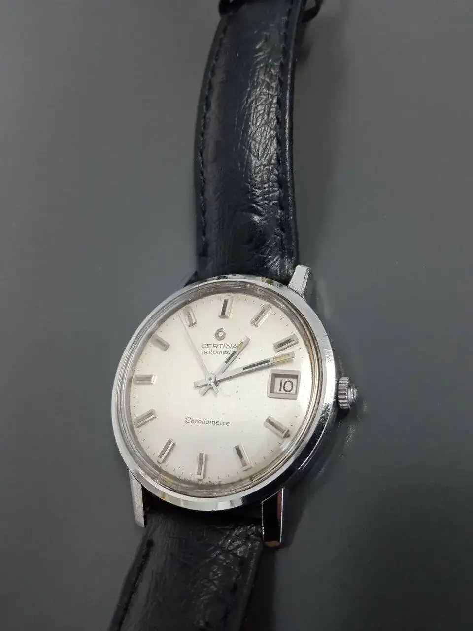

Saludos a todos los foreros! Hace unos días he rescatado este Certina, el cual ha pertenecido a mi padre desde los años 60.
Por lo que he investigado parece ser un movimiento 25 651, no obstante tengo una duda respecto al ajuste de la fecha ya que da la impresión que la corona no tiene posición para ajustar la misma, ¿para los que tenéis un movimiento similar es esto así?, ¿y si es así cuál es la mejor forma para ajustarla?. Gracias anticipadas.

Enhorabuena compañero por ese magnífico Certina, que no es cualquier cosa, por el hecho de ser cronometro. La 25-651 no tiene pase rápido de fecha, hay que hacerlo retrocediendo las manillas hasta la 9, y volviendo a avanzar hasta que termine el ciclo completo del cambio de fecha, y así sucesivamente hasta dar con la fecha deseada. Pero yo pasaría de ponerlo en fecha, ya que el sistema de calendario de ese calibre es su punto más débil. Tiene una rueda que se rompe con mucha frecuencia, y de la que es dificilísimo encontrar repuesto.

Otro que no te aconseja que lo pongas en fecha salvo que lo vayas a hacer una vez y ponértelo todos los días. Y si se lleva a limpieza hay que hacerlo con alguien que sepa poner esa rueda, que te dice Kike que se rompe, en la posición correcta y solo tiene una en los 360 grados de su recorrido.
Por lo demás un magnífico movimiento que no tiene nada que envidiarle a Omegas, Longines, Cymas y tantos otros de mucho más renombre.

Muchas gracias por tu respuesta y por confirmar que no tiene pase rápido de fecha, sabiéndolo no la ajustaré, de momento el cambio de día lo hace correctamente así que como comentas mejor no tocarlo, un saludo!

Gracias por tu respuesta Casiná, como lo usaré de forma ocasional no me preocupa que no marque correctamente el día, gracias también por tu recomendación a la hora de realizar el mantenimiento.👍

Un bonito reloj con un gran movimiento como te decian mas arriba. El 25651 es practicamente igual que el 25661 a diferencia que el ***51 es automatico y el ***61 no lo es. Que lo disfrutes!

Yo tengo un Tudor antiguo de mi padre que tampoco tiene pase rápido de fecha y lo pongo en fecha dando vueltas a las agujas siempre en el sentido horario, porque creo que hacerlo girar en sentido contrario para poner la fecha más deprisa, es lo que estropea el pase de fecha en estos relojes vintage sin posición de pase rápido en la corona.
