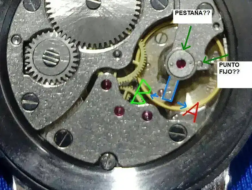

Hacia donde empujo?
Para atrasar este reloj, hacia donde empujo A o B? ::blush::
gracias
Buenos días.
Hacia A
Gracias.......
Si se atrasa; Aleja la pestaña del punto fijo.
Si se adelanta; acerca la pestaña al punto fijo.
Eso tengo entendido. He ajustado así un par de relojes, y aunque me ha llevado tiempo, al final se consigue... Y recuerda que los movimientos que hagas deben ser muy muy sutiles.
No soy relojero, así que espera a que te hable alguno de verdad!
Yo diría que la pestaña que tienes que mover es la que has marcado en azul, pero sinceramente, al menos en los relojes que yo he abierto he visto con facilidad otra pestaña parecida que sería el punto fijo, y en el tuyo no la veo.
Si yo fuera tu, obviaría mis mensajes y esperaría a que te conteste alguien que controle esto. A ver si te vas a meter en un lío...
Empuja hacia la A la espiral se alarga y relentiza y hacia la B la espiral encoge y acelera
GRACIAS!!! a todos, me pongo a ello...

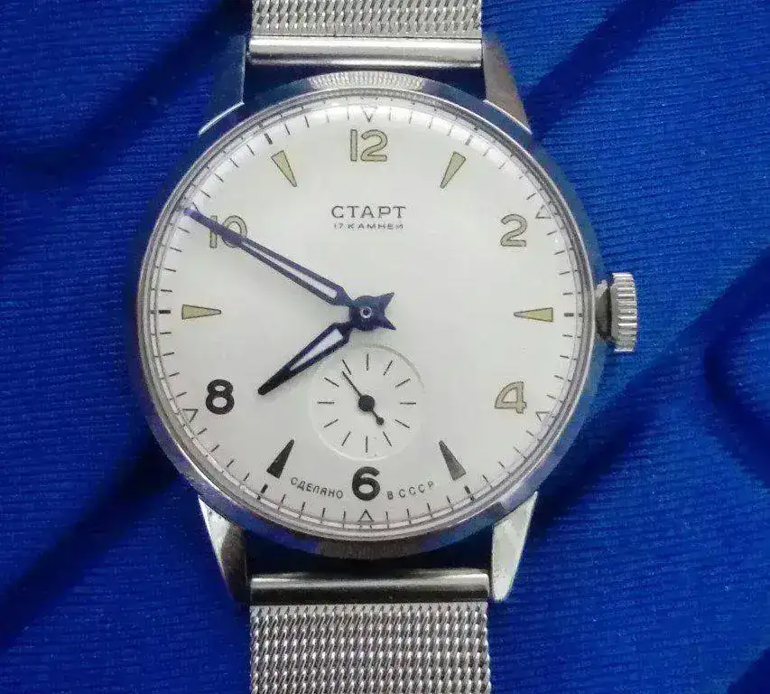

.. y que menos que enseñaros la cara del interfecto
Pues es bien bonito y con una versión del calibre poco común.
Cuanto se aprende en este foro xD
No tenia ni idea.
