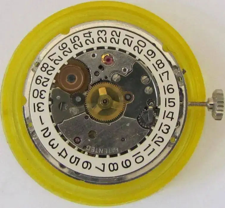

Por un lado tenemos un movimiento ETA 2824 de 5 posiciones (creo que es la gama top) a unos 120 €:

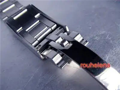

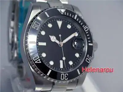

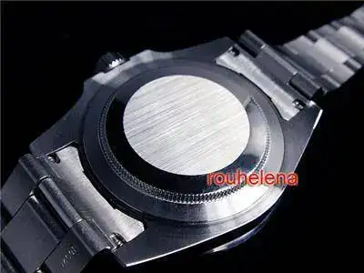

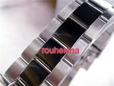

Y por otro lado tenemos el kit de piezas "estilo submariner", también a 120 €:
- Tamaño de la caja: 40 mm sin incluir la corona, acero inoxidable 316L.
- Bezel: unidireccional rotable de cerámica anti-arañazos.
- Altura de la caja: 12,8 mm
- Cristal: zafiro anti-reflejos de 2,6 mm de grosor con lente cíclope.
- Resistencia al agua: probado a 5 ATM.
- Armis: 8,5 pulgadas con cierre "new style flip lock clasp".
- Dial: negro con marcadores blancos luminiscentes.
- Agujas: plateadas con luminiscente.
- Tamaño de las agujas: 90/150/25.
- Peso del reloj sin el movimiento: 144g.

3. ¿Hay alguna forma de saber si el movimiento es original y no una copia?

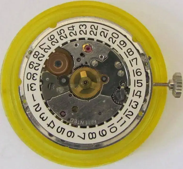

P.D: adjunto una imagen del calibre.
    34,5 KB · Visitas: 1.774
Hola pantomimoso, no soy el más indicado para aconsejarte, pero te hago un par de comentarios solamente por haber pasado por la experiencia de buscar partes y armar algún que otro reloj. Algún experimentado quizás te dé su opinión a simple vista, pero tratándose del vendedor en cuestión, me atrevo a decir que, en mi experiencia, las posibilidades de que se trate de un calibre falso es casi inexistente en este caso.
No he comprado a helenarou. He comprado alguna de estas cajas y si buscas algo en estética Sub, casi que mi consejo sería que pilles un Orient. No sé qué tipo de reloj te gustaría tener, pero hablando de calidades, te sugiero que mires de qué disponen estos vendedores:
https://www.ebay.es/sch/i.html?_nkw...=25&_trksid=p3984.m1543.l2654&_ssn=b_line55cc
https://www.ebay.es/sch/i.html?_nkw..._trksid=p3984.m1543.l2654&_ssn=watchunion_com
Normalmente si compras "kits" que coincidan con el calibre del que dispones, ya tienes todo lo necesario para montar el reloj, incluso suelen incluir la bata si es necesaria. Otra cosa es que montarlos (y ajustarlos) sea coser y cantar. Depende de tu osadía, tus conocimientos y tus habilidades. En mi caso, siempre lo he dejado en manos del relojero.
Respecto de si vale la pena: en mi experiencia, lo que vale la pena de estos montajes, es el entretenimiento, lo que puedes aprender (si quieres) en el proceso y el gusto que puede darnos a algunos acabarlo y saber lo que uno le ha puesto al reloj en cuestión. En términos prácticos, te diría que, excepciones hechas, en términos prácticos o económicos lo habitual no es que resulte muy práctico. Piensa que por los 250 Euros bien puedes encontrar relojes de marcas reconocidas con un 2824-2, japoneses guapísimos y reputados, que normalmente tendrán mejor recepción en una venta. Personalmente, no me he tentado mucho con relojes "homenaje". Me ha atraído más (aunque tiene alguna complicación añadida) ir pillando partes separadas hasta dar con un reloj que acabe siendo, aunque sea, un poco "atípico". Pero esto conlleva más riesgos, más errores, a veces algún gasto extra (he acabado con juegos de agujas que no funcionaban o sets de agujas alternativos que jamás usaré) pero también más oportunidades de aprender en el proceso.
Espero que algo te sirva de ayuda y de todos modos espera que la gente que realmente sabe comparta sus comentarios.
