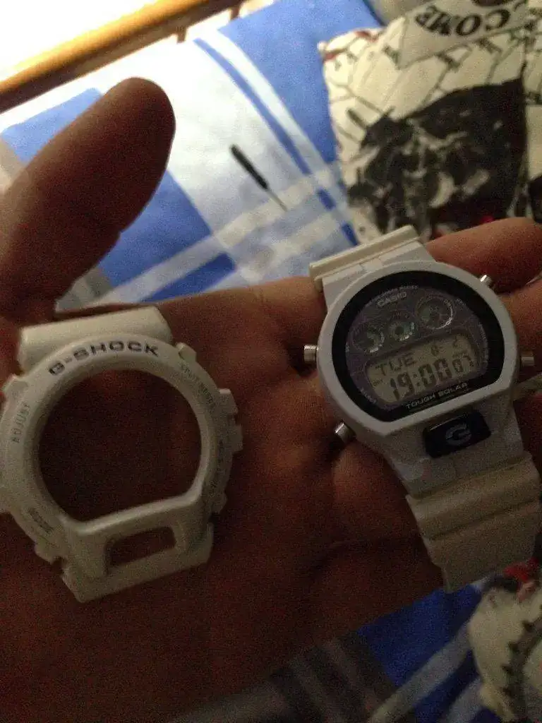

Buenas compañeros al fin me a llegado y trasteandolo, ya se que el blanco es sufrido pero viene con la intencionde cambiar de ropa ,
E intentado recepcionar la hora forzandolo y no hay manera y la carga viene mid , despues de 3-4 dias a oscuras alguna sugerencia para la recepcion y carga? Gracias fe antemano

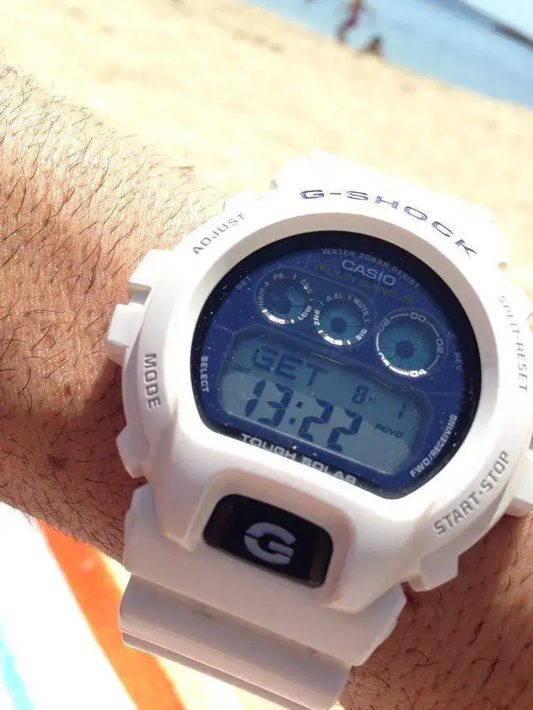

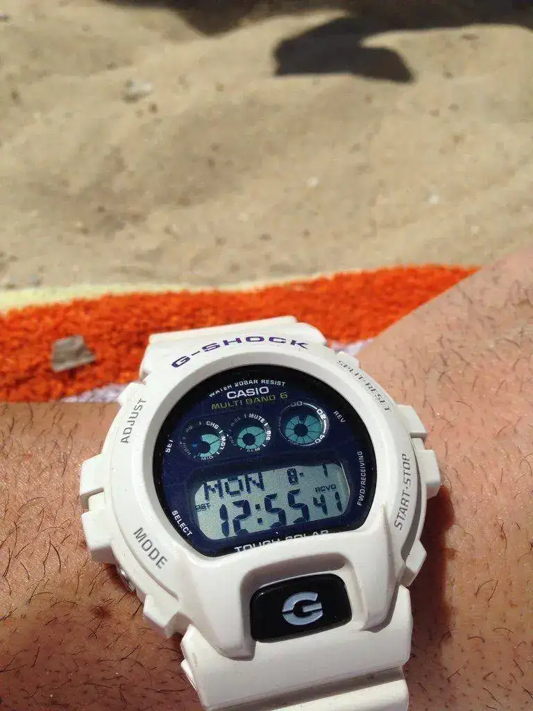

Y.... Sincronizado a las...
Al medio dia en la playa pleno sol
¿En Palma de Mallorca? Estás más cerca de Alemania y además con unos cientos de km de agua en dirección a la misma, tu recepción es muy buena.
Dejarlo con el G-Shock para arriba que es donde está la antena en una ventana ... y si no pues ir cambiando de ventana ... por las noches, claro ...
El reloj muy molón .... un "G" en toda regla, contundente y con estilo propio ... una leyenda que se actualiza :clap:
Que lo disfrutes mucho !!!
Correcto

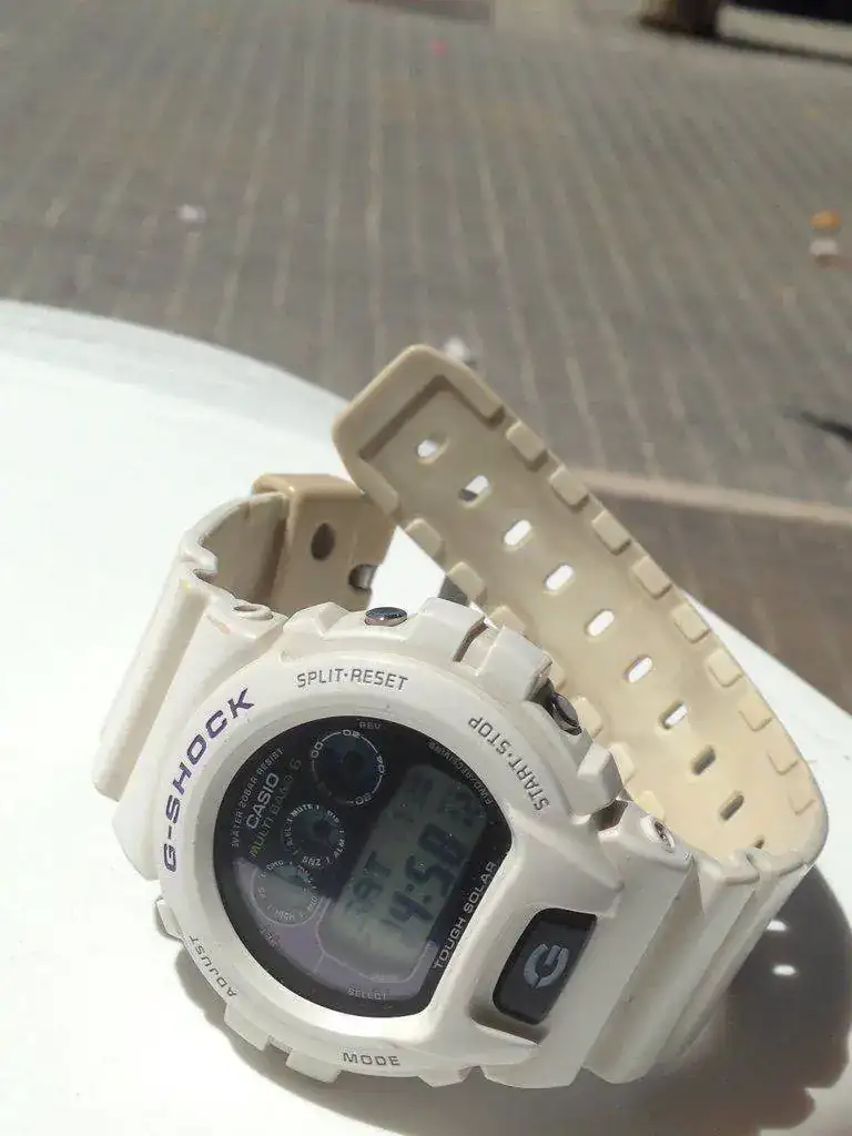

Compañero , me cuesta menos sincronizarlo por el dia manualmente que a la noche en casa , a ver que ventana pruebo hoy y si lo consigo os sigo contando, por otra parte lo e estado limpiando un poco
Tengo idea de cambiarle correas y besel mas adelante , alguna sugerencia de compra? Se pueden poner natos? Estaria chulo , saludos

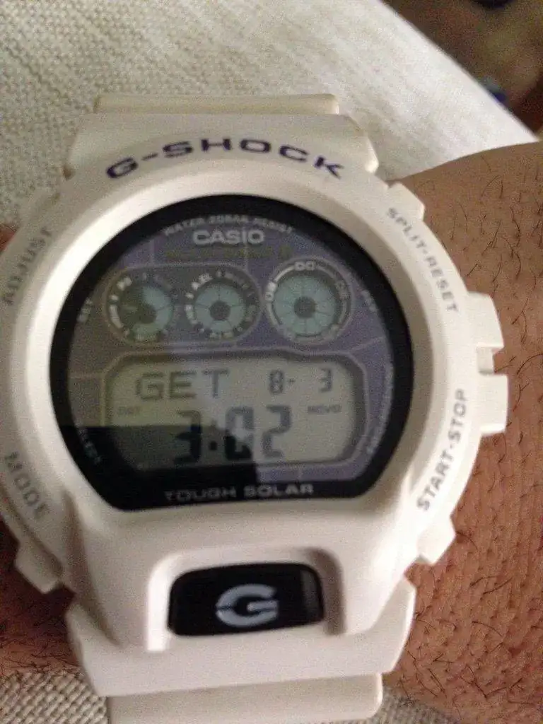

Gracias compañero esta noche duerme en casa para probar , sacare a pasear el g5600 dial verde tough solar
Sincronizacion perfecta a las 3.02 [emoji1319][emoji1319] en casa gshock para arriba en ventana , iremos mas alla a ver donde es capaz de sincronizar ,
