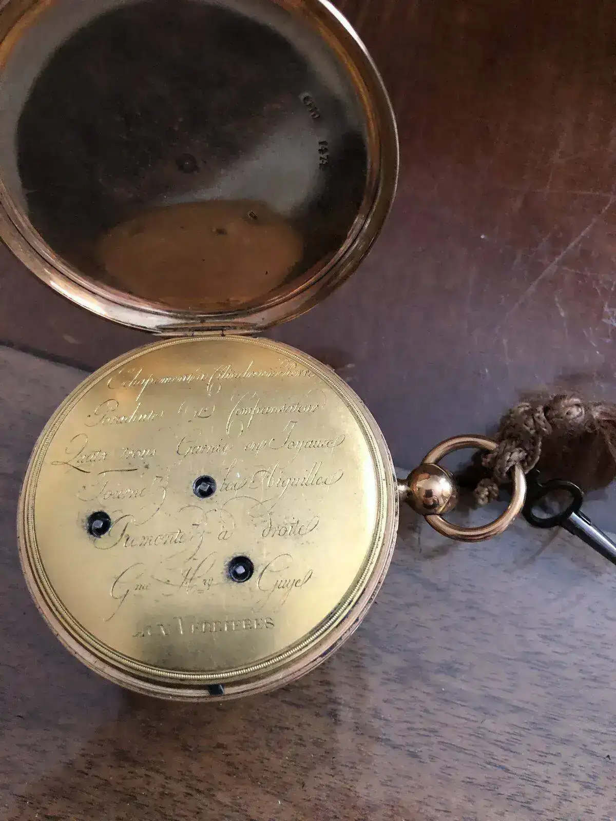

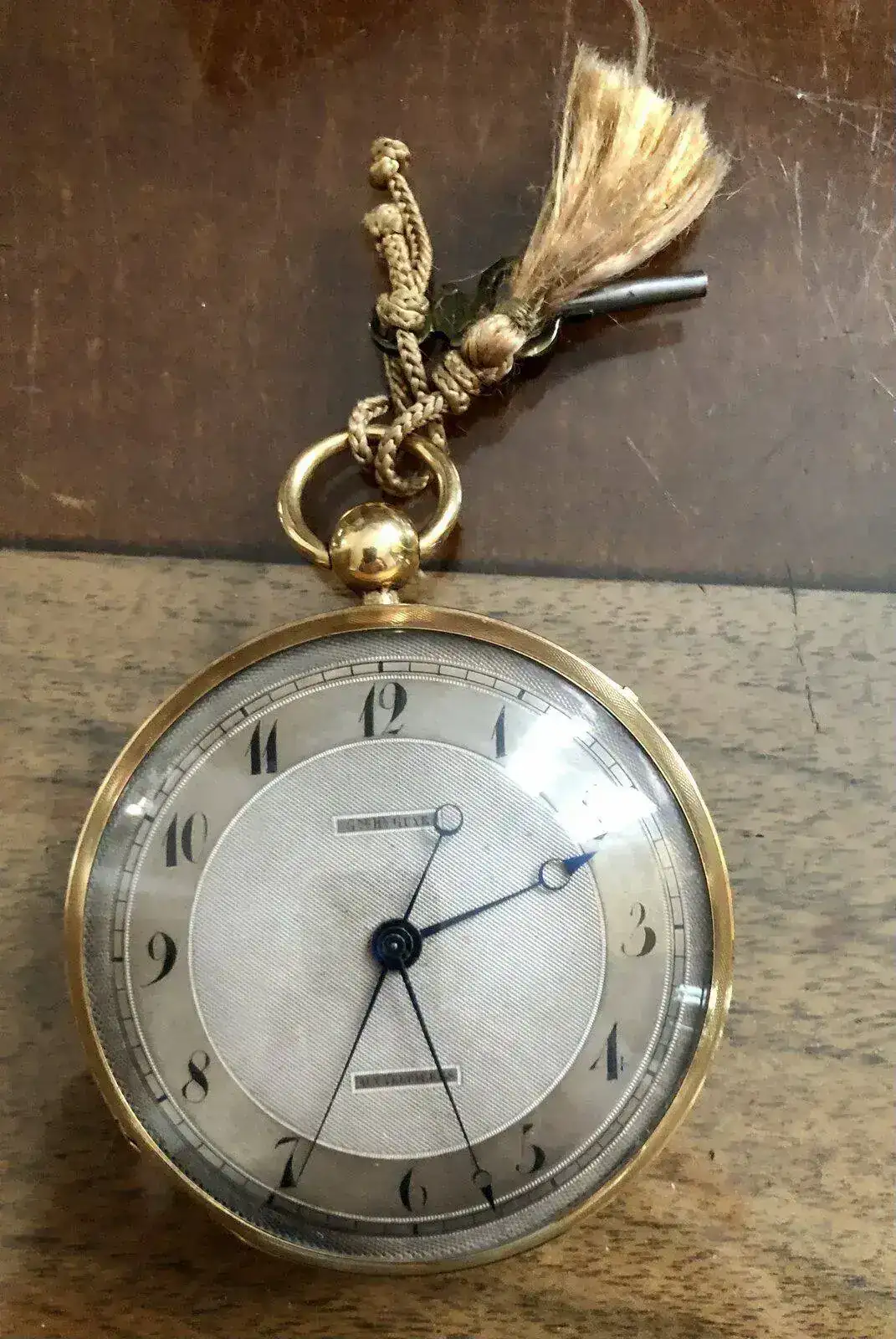

Apreciados expertos de los relojes de bolsillo y leontinas, ayer estuve viendo un reloj de esa firma. La verdad es que me pareció un reloj MUY bonito, robusto y de categoría. Pero por más que busco, encuentro muy poco sobre el o su historia.
Conocéis estos relojes? Usando el buscador tampoco he sabido encontrar nada en este foro.
Muchas gracias por adelantado por compartir vuestros conocimientos, adjunto un par de fotos que pude hacerle.

Creo que falta la foto más interesante de este reloj, la de la maquinaria. No consigo leer bien lo que pone en las letras de la segunda foto, pero si es lo que intuyo, "cilindro de piedra" sería un reloj muy especial, y si a eso le añadimos que que tiene tres agujeros para la llave, seguro que es un reloj muy importante.
Reacciones: emeeme y cesccat
GUILLAUME HENRY GUYE
GUYE Guillaume-H.
Etablisseur. Mentionné à Genève en 1870.
podria ser este ?
Reacciones: eri231 y emeeme
Probablemente, parece ser lo que pone en la esfera. Gracias!!

Existiría algún otro motivo para tener 3 agujeros para la llave que no sea con sonería? Así tendría un segundo muelle. Es posible que la aguja central sea para regular la hora de la alarma y que no tuviera segundero? Se me ocurre. No lo se.

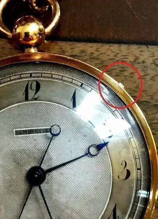

Creo que son segundos independientes. el segundo barril es para las agujas de los segundos.
Un saludo enrico

Estoy con Eri, es un segundos independientes, el doble barril permite que trabajen los segundos al margen del reloj, comprueba si junto a la bisagra o en la carrura hay algún tipo de accionador para detener el segundero.
Bonito reloj
Creo que el accionador lo tiene a las dos, pruebalo, acabo de ver también que Eri lo señalo, eso es.
