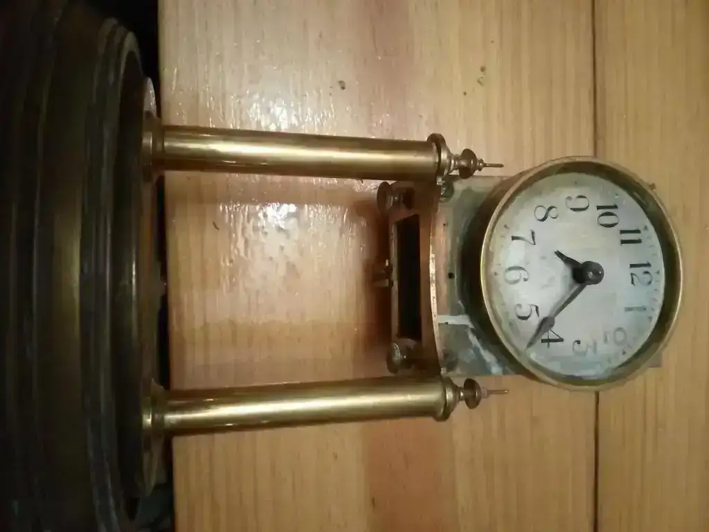

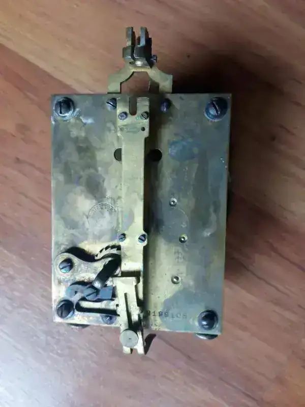

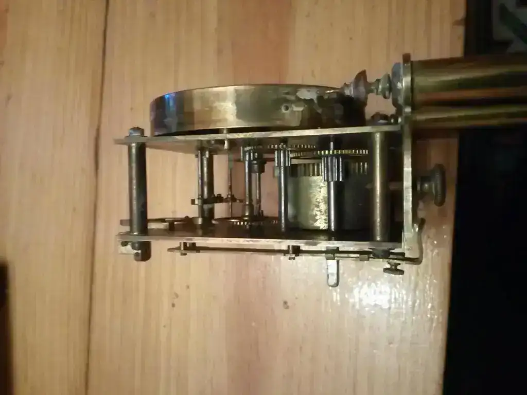

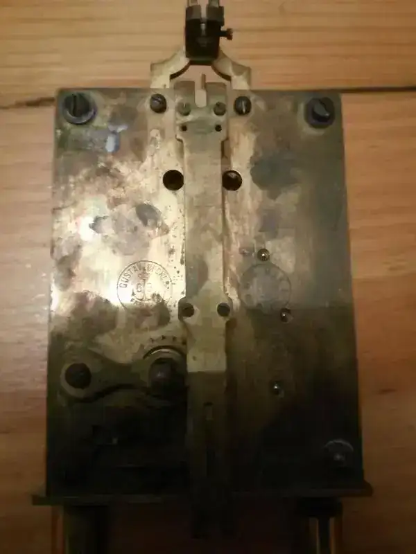

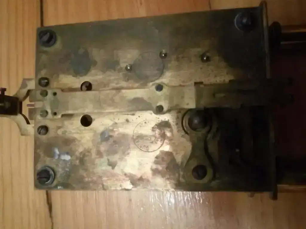

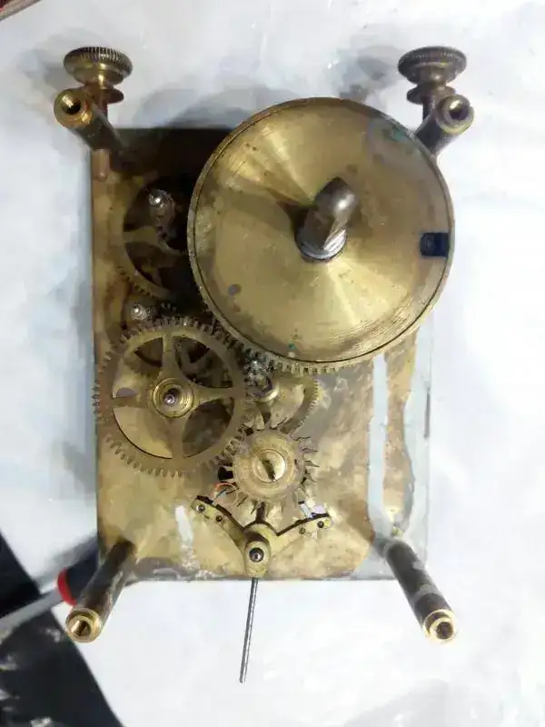

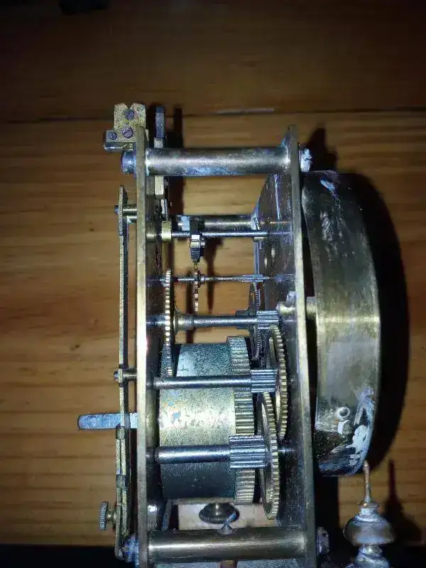

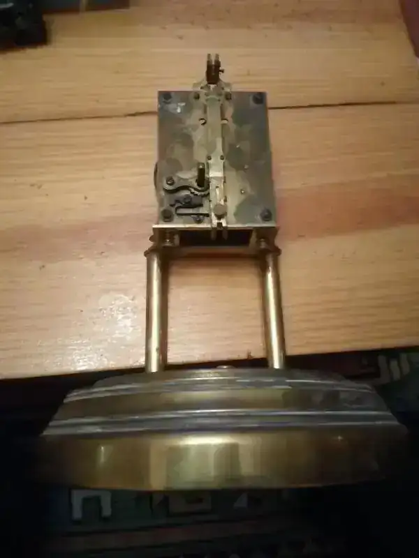

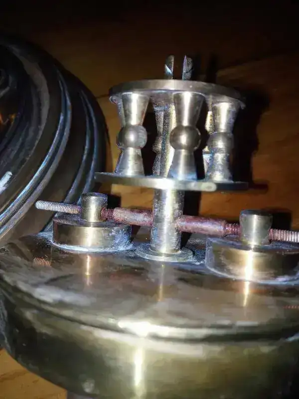

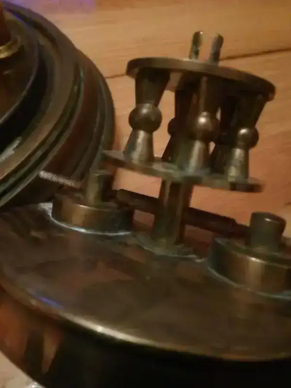

Pues aquí esta, por muy poca pasta este reloj, me gustan estos relojes con este llevo 6, un kern ya tengo funcionando, pero vi este y no pude resistir, este tiene mucho curro, pero las sensaciones son buenas, muelle real bien, suelen estar a tope de cuerda ya que al no funcionar no la pueden gastar, pero lo he descargado despacito y no se ha roto, trinquete y rochet perfecta, todas las ruedas bien y poco marcadas indicativo de su poca rodadura, parece que el ancora bate bien a ambos lados, y el péndulo lleva gravado el mismo numero que la pletina, solo que tiene una i griega al principio, y hasta el fanal de cristal esta bien, lo malo es que falta la suspension entera, la pletina mide de alto 92mm por 69 o 70 mm de ancho, ya que a 70 casi no llega, lo compre por el disco es el primero que tengo, espero enseñarlo mas lustroso y restaurado con todo su espledor, este modelo creo si sale en mi guía o al menos uno parecido pero solo lleva el ancla, y es que en mi guía no dice las medidas de pletina a ver si puedo colgarlo en pdf,,,,

Si señor, un "pata negra de disco" a mi si que me gustaria "meterle mano" a ese

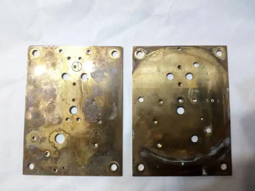

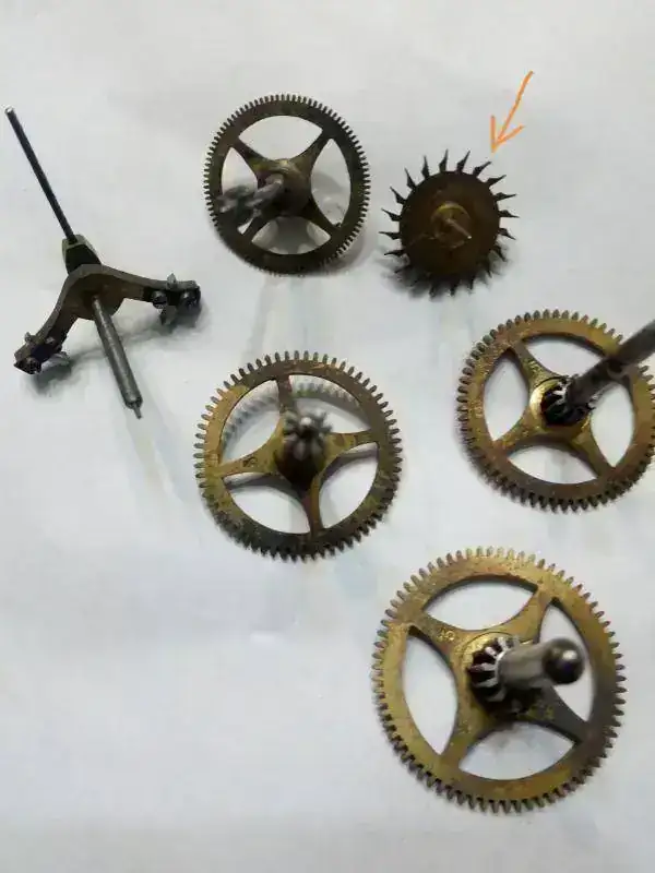

Ya lo he destripado, y se nota un buen montaje, ruedas marcadas con numeros y la segunda pletina también solo que con la terminación, 105, y algún defecto ya vi, una punta de la rueda escape doblada, y mucha mugre y eso que tenia cristal,, jeje se aprecia en las fotos,,
Voy a ir mirando comprar el conjunto de suspensión entero tenedor incluido en horlovar u otro, que encontrar sera dificil.

Para corregir la punta de escape doblada debes darle calor al diente, aunque sea con la llama de un mechero, si no arruinaras ese diente "si no lo hicieras funcionar me lo regalas, a mi solo me costaria media hora"
