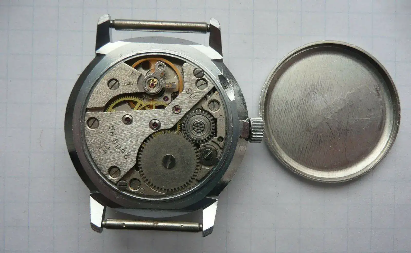

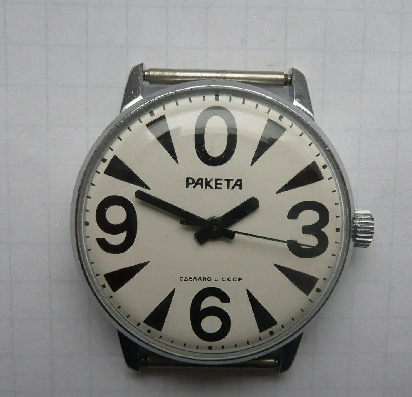

Resubo el tema porque estoy comenzando con esto de los relojes y tras mi primer ruso, un vostok amphibia 420 nuevo, os quería pedir ayuda para comprar un Big Zero por ebay.
He leído por encima la guía y tengo claro que para comprar uno, 60-80-100 euros...son todos falsos. Tras buscar por ebay, he visto uno que podría ser original (al menos la caja, manecillas, esfera...me deja dudas razonables:
¿Creéis que es auténtico?
No lo quiero NOS (¿se dice así cuando es como nuevo, verdad?), pero si en estado aceptable y sobre todo auténtico. Y bueno, que no se pase mucho de esos 150 dolares...
Si este no lo es ¿alguien sabe de alguno en ebay o similar?

Hola,
Pues la esfera es de la era soviética, por lo que el calibre debería incorporar la inscripción "SU" típica de la época. De modo que son partes del reloj de épocas distintas, algo bastante común en los Raketa de los años 90. Además, en todos los ejemplos que he visto de Big Zero, el borde de dicho movimiento es recto, no biselado.
Lo demás yo lo veo bien...
Decirte que en el rango de 70-100 yo creo que sí se pueden encontrar piezas auténticas, aunque usadas, claro. Todo depende del grado de "autenticidad" que busques... personalmente, si la corona y el plexi han tenido que ser cambiados a causa del uso continuado, lo veo normal en piezas vintage, y no me molesta. Aunque es cierto que en este caso el plexi es especial por lo plano que es.

Quizás es un big zero de los últimos aprovechando stock antiguo.

Entonces,
Hola,

No es que esté hecho con dos big zero originales; el 2609.HA es un movimiento común a muchos modelos Raketa. Como bien apunta el compañero Fulcrum es posible que sea una unidad montada con stock antiguo y piezas más nuevas, posterior a la disolución de la URSS, una época en la que en cuanto a relojes creo que es mejor no dar nada por sentado.
Consejos no doy, no te sabría recomendar porque esta es una afición muy personal donde lo primordial son los gustos de cada uno y lo que se quiera gastar. El reloj es bonito. Por contarte mi caso, recientemente compré uno que se ajustaba a lo que buscaba en ese momento; esfera de la época soviética y calibre acorde con el mismo momento histórico. Pero como te digo creo que es algo muy subjetivo, no dejan de ser caprichos :ok:

No tiene porque ser franken. Puede ser original pero de los años 90.
