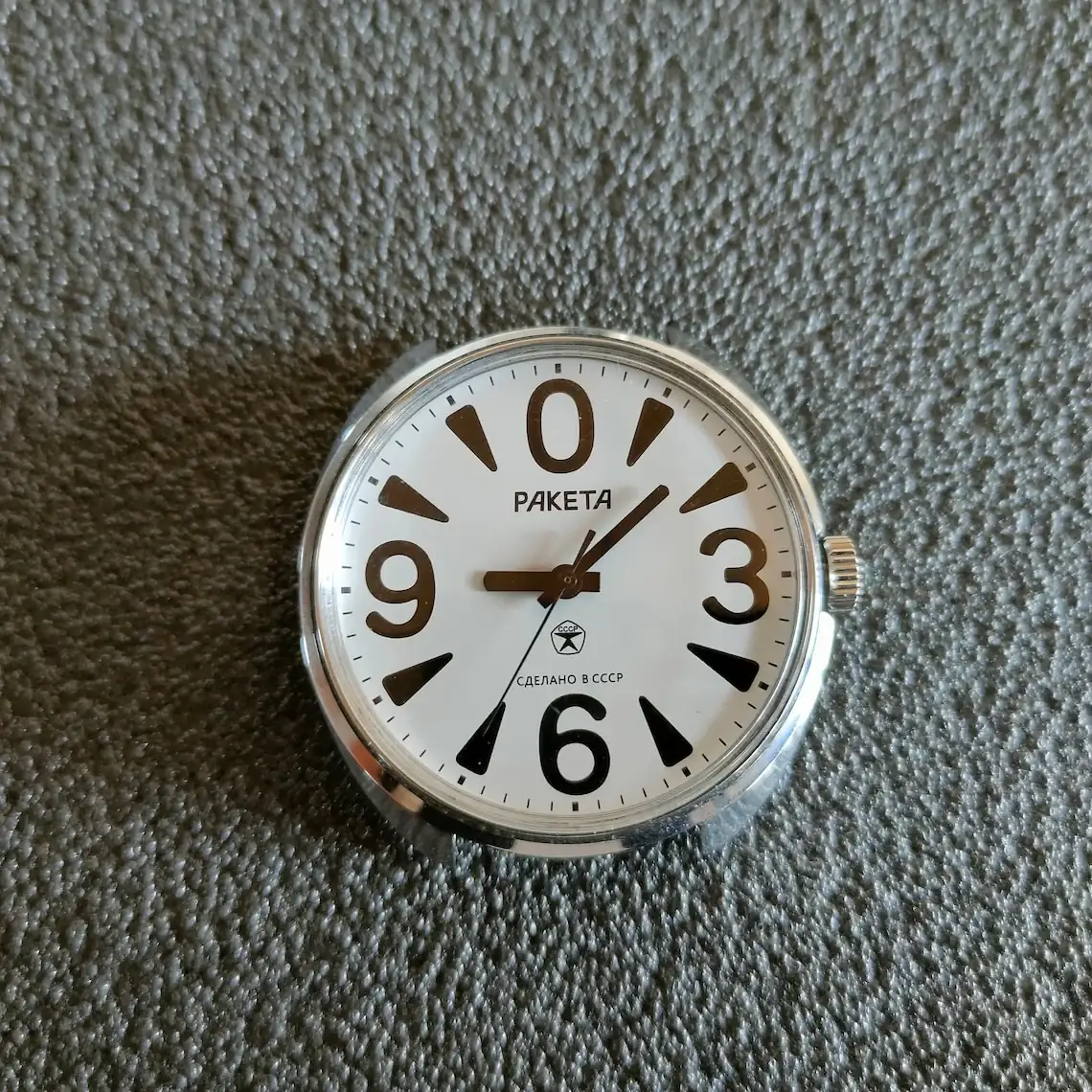

Buenos días,
He encontrado un Big Zero aparentemente NOS y con papeles pero no tengo claro del todo que sea todo original, he seguido varios hilos de este foro y también el artículo:
La inscripción de hecho en CCCP veo que lleva las letras de otra forma.
Aquí la foto del reloj:

No soy un experto y no te puedo dar una respuesta definitiva, pero tambien me he estudiado el articulo que citas, y tengo mi big Zero en la mano para compararlo con tu foto... no veo nada que me encienda la luz roja, la verdad: La caja parece correcta, la esfera es igual que la mia, excepto en la tipografia de PAKETA y la marca de calidad de la industria rusa (que falta en mi reloj). Pero ha habido tantas versiones de esta esfera que no me parece que sean motivo para dudar, especialmente cuando el resto de detalles (el 9 etc...) parecen correctos.
Estaria bien tener fotos de la trasera y sobre todo del movimiento para ver si por dentro es todo com tiene que ser.

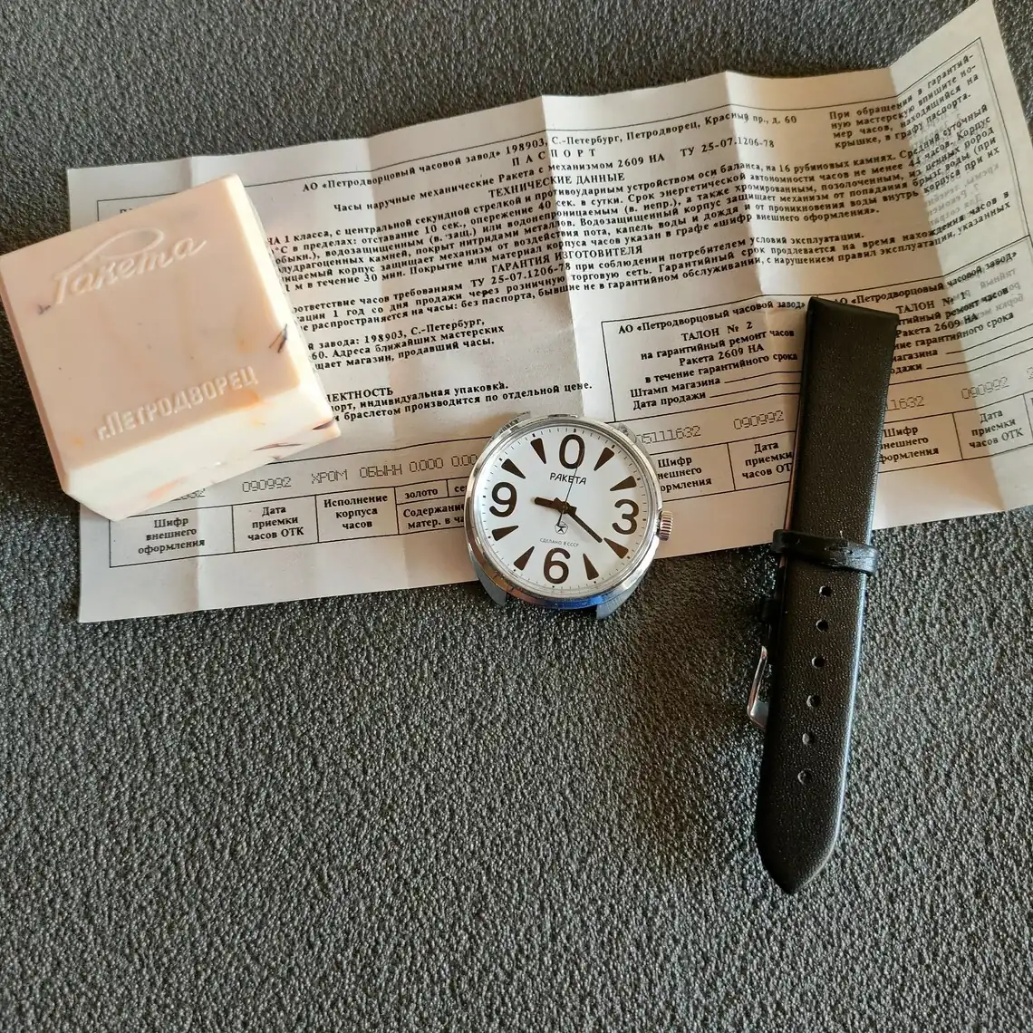

No hay fotos de la trasera, ni del movimiento, lo he visto en Etsy, de un vendedor ucraniano, tiene 3 unidades aparentemente iguales.

Con caja y papeles, no le veo pega, eso si, mira el precio, los tienes a patadas en la bahía por algo más de 100€

En mi opinión, el dial es de fabricación/modificación más reciente de lo que debería. Es cierto que los índices parecen del mismo de tipo vinílico que en los originales, pero la tipografía utilizada en las inscripciones referentes a CCCP no aparece en ninún catálogo de la época, ni en fuentes contrastadas, que yo sepa.
Es por ello que creo que puede ser de fabricación (o modificación, añadiéndole tanto la leyenda referente al país de fabricación como al sello de calidad) posterior a la disolución de la URSS, cuando como bien sabemos mucho material de la fábrica de Raketa quedó a merced del mejor postor, y lo vintage soviético tenía su público, de ahí que abunden los llamados "relojes soviéticos de turista" fabricados en los años 90 .
En cuanto al pasaporte del reloj, en estos casos de vintages no suelen ser garantía de nada, ya que es fácil su fabricación...

Tal como te comenta Aerotuck, yo tampoco le veo nada raro al reloj.

Creo que es lo mejor Dabiz, la tipografía en el "сделано в СССР" no coincide con la utilizada en época soviética, sin lugar a dudas.
Y no te preocupes que si tu intención es hacerte con un Big Zero, seguro encontrarás uno original y en buen estado. Lo de que sea en estado NOS ya es más complicado, ya que precismente abundan los montajes anunciados de esa manera.
