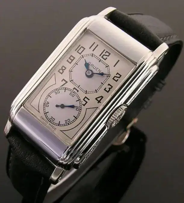

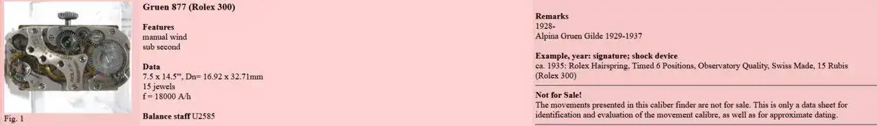

Hace medio año compré en Austria un reloj automático de la marca GRUEN. Ahora me lo llevo con una revisión perfecta a Espana.
La marca GRUEN no es muy conocida en Europa, son relojes fabricados en Ginebra, sobre todo por el mercado americano. Gruen fabricó muchos calibres "inhouse" y en Bidfun encontramos una larga lista de sus movimientos.

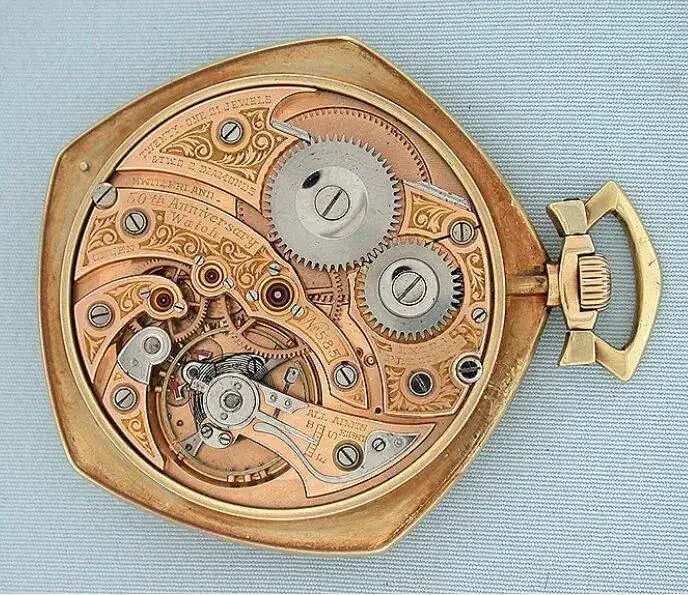

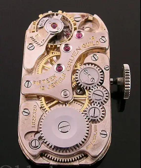

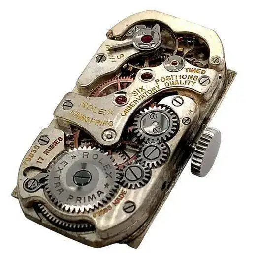

Lo que también pocos saben, Gruen fue proveedor de movimientos y uno de los clientes más conocidos es nadie menos que Rolex. Mejor se conoce los famosos "DOCTOR WATCH" de Rolex Prince Railway y Prince Bancard en un sin fin de variaciones. Relojes rectangulares con dos esferas, una por la hora y abajo otra con los segundos para medir el pulso. La misma casa Gruen también tenía estos modelos, con el movimiento que también usado Rolex con algunas modificaciones. Algunos de estos Rolex se llaman EXTRA PRIMA, lo quiere decir Cronómetro.

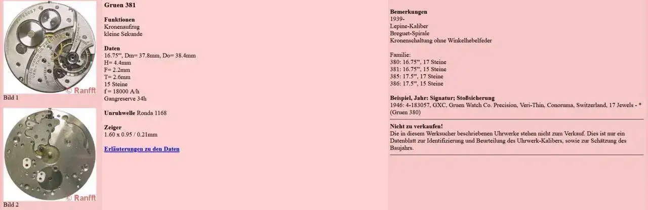

De los menos conocidos, los calibres de 16 líneas franceses, de Gruen llamado verythin (ultraplano) se encuentran en relojes de bolsillo de la famosa casa Gübelin y por supuesto en relojes de bolsillo de Gruen. Estos movimientos no tienen que envidiar a relojes parecidos de los años 20/30 de PP, AP o VC. La calidad era top, típicos movimientos de Ginebra.

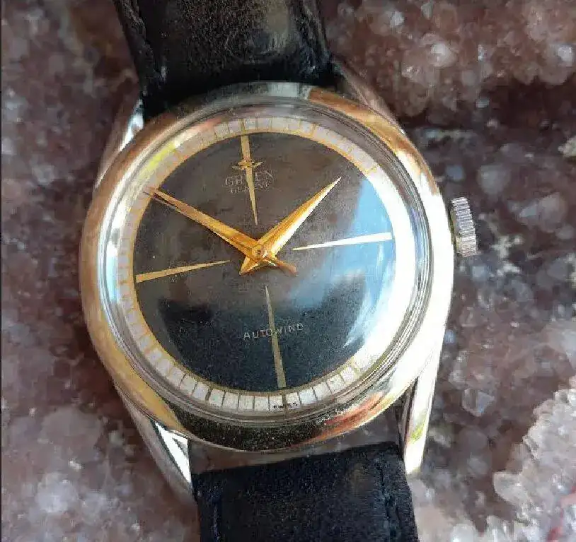

Vamos al reloj de este hilo, un automático a martillo, el primer movimiento automático de la casa. El reloj es del año 1950 - 55.

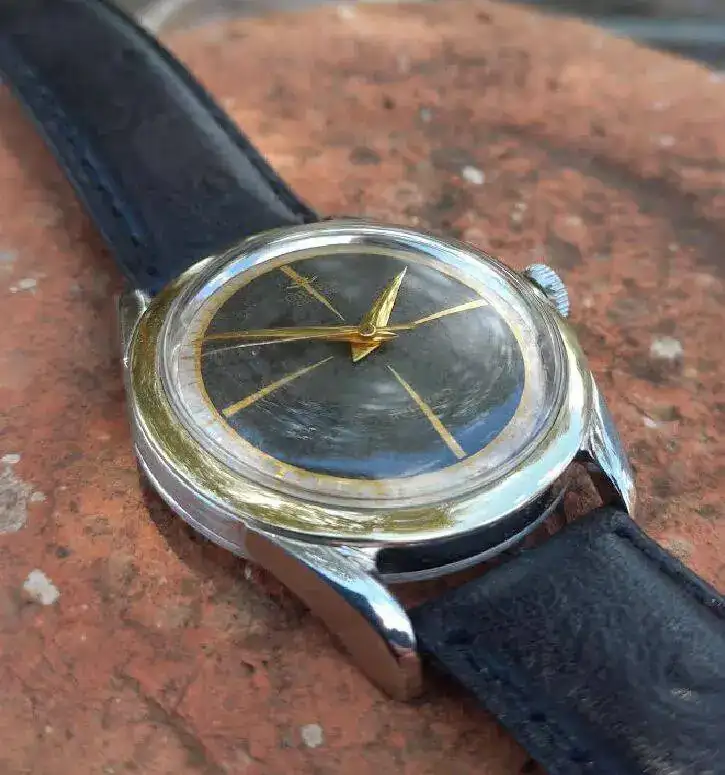

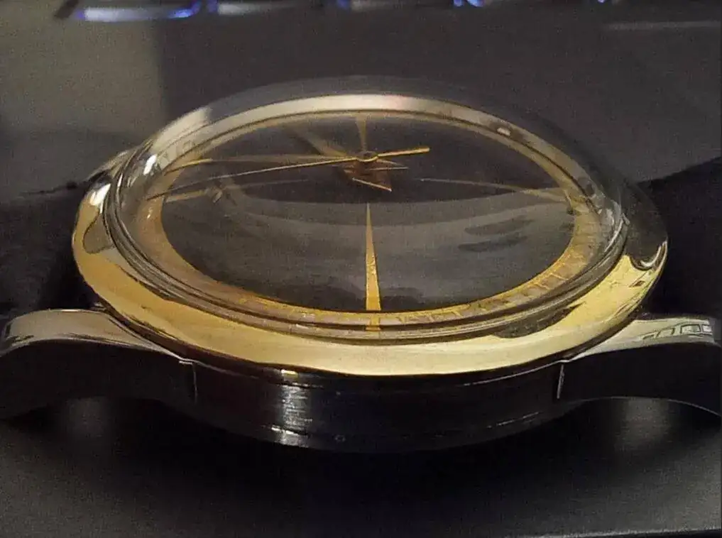

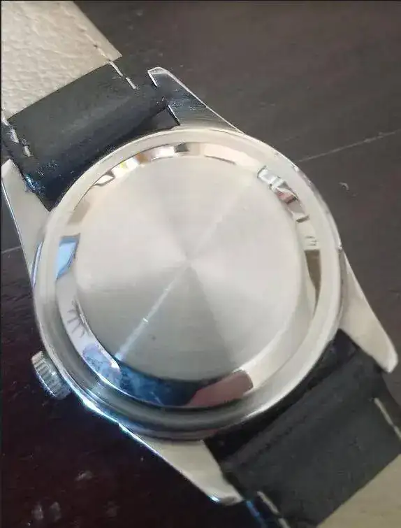

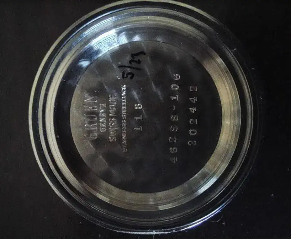

CAJA
Caja de acero con fondo a presión con junta, mide 34mm, típico de aquella época. Lo mas raro es el doble bisel, tiene bisel de acero para el plexi y encima lleva otro bisel de oro 2N (muy amarillo muy blanco). Se puede llevar el reloj sin o con el bisel de oro. Cuando miramos a los Omega con Goldcap, el oro está laminado al acero y no se puede quitar. En general se puede decir que la caja es de calidad y macizo.

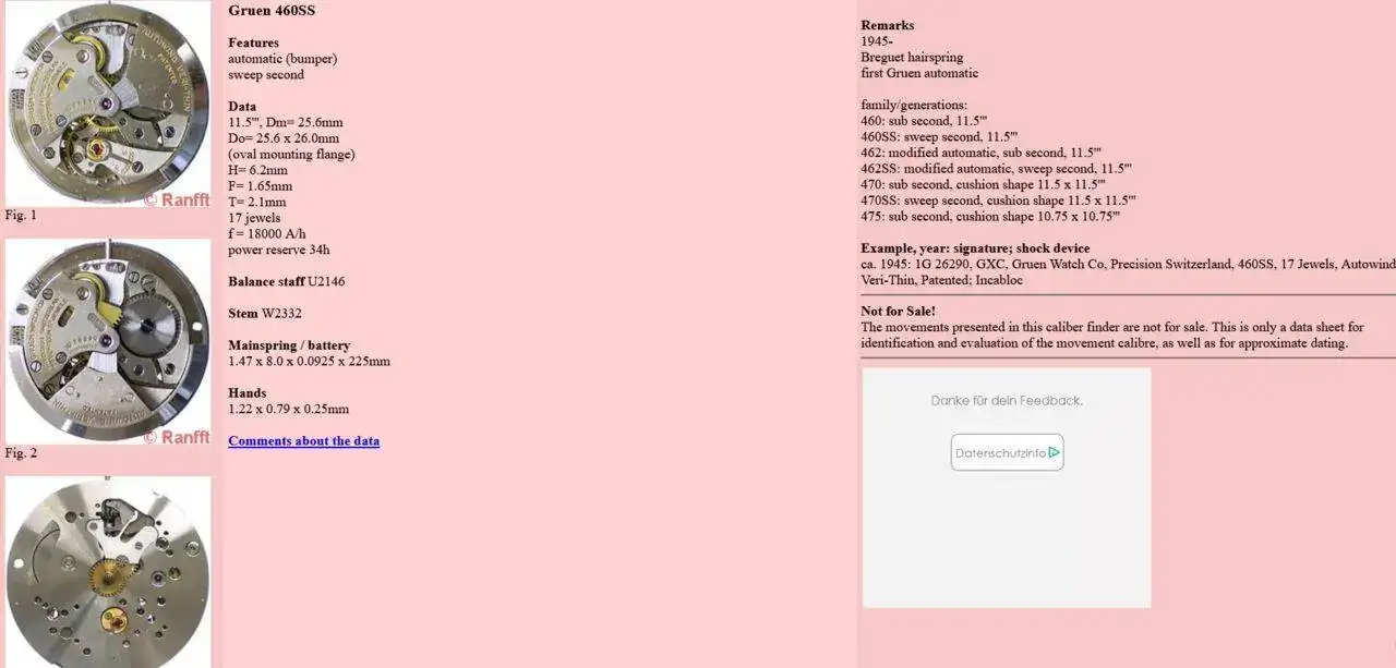

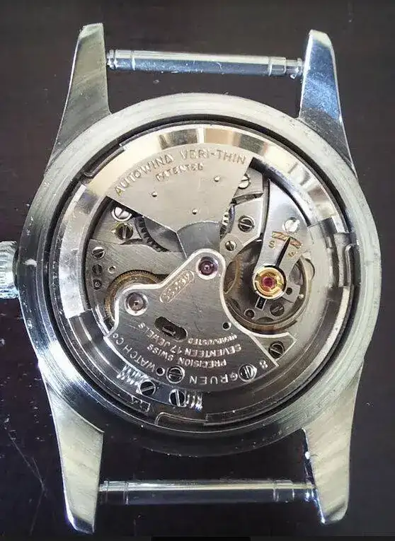

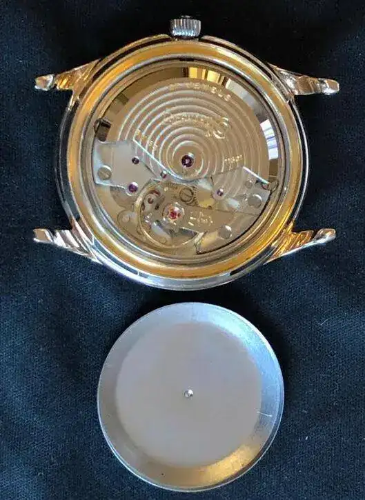

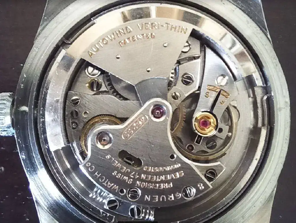

MOVIMIENTO
Es el primer movimiento automático de la casa, el calibre 462 SS con segundero central de la familia 460.
Solo mirando al puente superior y los ángulos pulidos con la textura grabada y dorada, mejor que los Jaeger LeCoultre, al nivel de los automáticos a martillo de Vacheron Constantin.
Gruen llama el calibre "very thin", que desde mi punto de vista no es más plano que los Omega a martillo, pero bien.
También hay que añadir, el movimiento es de 12 ́ ́ ́ líneas y lleva un espiral Breguet, un must para relojes de alta calidad.
El martillo pulido solo hace golpes con el muelle vacío, una vez cargado no se notan golpes.

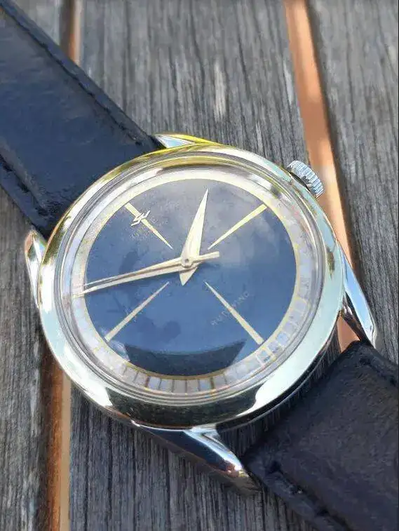

ESFERA
La esfera está en estado original y lleva el símbolo de marca en oro GW aplicado, firmado GRUEN GENEVE y AUTOWIND. El centro es negro con un reticulo dorado y la minuteria dorada tipo ferrocarri, seperado por un anillo dorado en juego con el bisel de oro, precioso.
Las agujas tipo Dauphine son de oro, no chapados, coincide con la alta calidad de estos relojes.

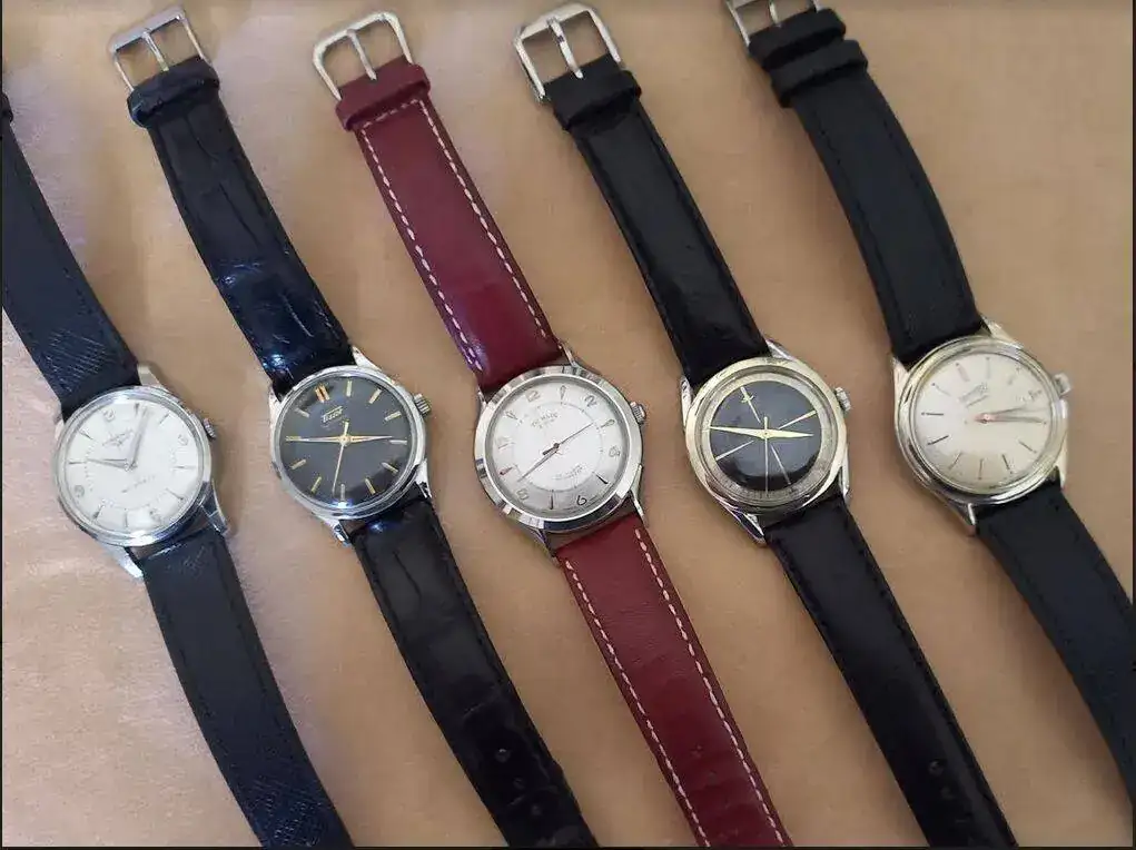

Este reloj entra perfecto en mi colección de automáticos de los cincuenta, movimientos que se pueden llamar MILESTONES (Encuentren los hilos en el buscador).
Todos impecables y originales. Hay muchos relojes en el mercado, pero tambien muchos de ellos que no tienen valor para coleccionar.
LONGINES 22AS, primer automático de la casa
EBERHARD con el BIDYNATOR en la mejor versión, primer automático que carga en ambas direcciones.
TISSOT con el calibre 28.5 R-21 de Lemania
TREMATIC con una versión BIDYNATOR de 25 jewels (cargar en ambas direcciones)
GRUEN calibre 462SS
Ver el archivos adjunto 2637203
CAJA
Ver el archivos adjunto 2637204
Ver el archivos adjunto 2637205
Ver el archivos adjunto 2637206
Ver el archivos adjunto 2637207
MOVIMIENTO
Ver el archivos adjunto 2637208Ver el archivos adjunto 2637209

ESFERA
GRUEN calibre 462SS

CAJA

MOVIMIENTO

ESFERA
GRUEN calibre 462SS

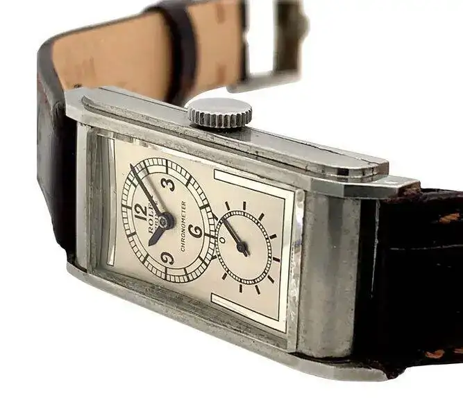

Siempre aprendo cosas interesantísimas con tus hilos. El rolex rectangular no lo había visto nunca. Preciosos el nuevo Gruen y el quinteto es la host...... Un saludo compañero.
Los Doctor de Rolex son muy conocidos, tipico del ART DECO sobre 1930.

Por fin voy a poner la foto de un reloj GRUEN, fabricado por su 50 aniversario.
Es el mismo calibre 16 lineas, pero cada rueda tiene su puente individual y esta grabado completamente, entre otros cosas como cuello de cisne, rubis en chatons, ect. Una maravilla.
La caja es la tipica tipo PENTAGON.
